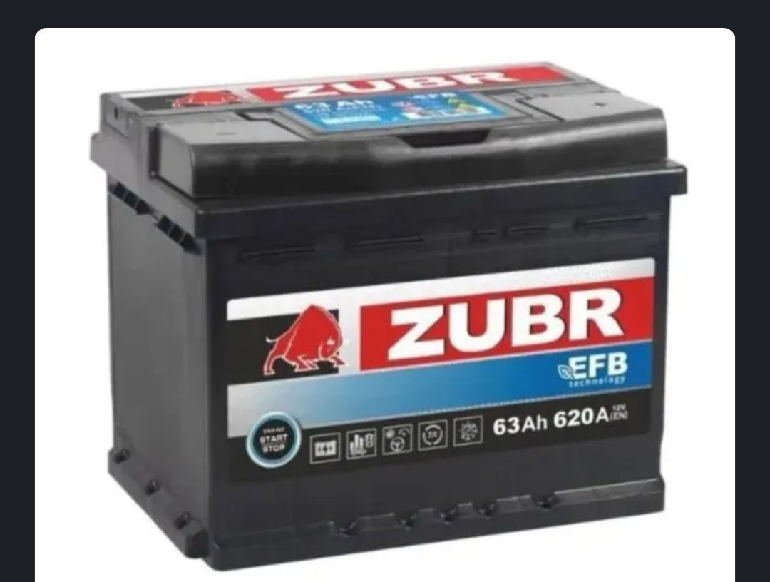

Месяц назад стал замечать, что неожиданно машина стало хуже и хуже заводиться, ну крутила уже не так активно. Ну я подумал ну ничего страшного, заряду его и ладно. А в один из дней когда рано на работу надо было ехать, подумал а вдруг не запустится, ну на это у меня есть пусковое устройство. С утра когда время было 5 утра и пока ехал в лифте, мне пришла мысль, а я же уже год пусковое не брал и оно могло разрядиться, но отогнав эти мысли я вышел к машине и она не запустилась, беру пусковое, а оно тоже разряженное и тут я понял, что попал. Но как мне повезло, что в тот же момент рядом сосед уезжал и помог мне. После я аккумулятор заряжал и он даже как будто зарядился, но через пару дней снова разрядился. Тогда начал думать не утечка ли это появилась, заказал себе даже тесто аккумуляторной батареи и вот она показала, что аккумулятору уже плохо. Долго искал какой взять, может побольше думал, но в итоге остановился на точно таком же как и стоял, белорусской фирмы Зубр, все параметры один в один, за исключением пускового и объем на 2Аh больше, ну и по советам с клуба и чатов взял с технологией EFB, как я понял он более живучий и не так сильно боится глубоких разрядов. Хотя знакомые говорили, это возможно не в аккумуляторе дело, но после того, как я машину глушил и через минуту она уже не запускалась, все сомнения развеялись. Изначально хотел взять фирму Varta, все такие это качество, но изза цены и возможности нарваться на контрафакт я отказался от выбора в эту сторону. После установки сразу же машина запустилась легко, после ночи все так же запустилась и теперь я снова радуюсь )

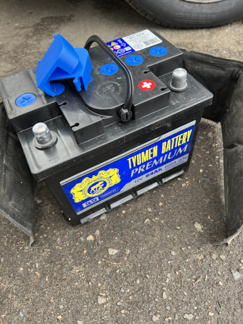

На наших авто технология EFB нафиг не нужна. Эта технология подходит для авто с системой старт-стоп и очень мощными электропотребителями, всякими 4-х зонными климатами, подогревами всех жоп и прочим. На наши машины вполне достаточно аккумулятора Ca-Ca. И проводить ему ежегодно обслуживание. И будет он у вас ходить 5 лет и более. Я планирую после кончины родного купить Тюмень серии Премиум. Отличный аккумулятор, в последнем тесте журнала ЗР взял первое место практически по всем параметрам, и самое главное по току холодной прокрутки. Сдался самым последним из всех аккумуляторов на тесте! А их там было около 20. И иностранных и наших. Даже хвалёная Варта и Бош, и Мутлу сдались намного быстрее на морозе!
Тюменских АКБ есть 2 разных, с медведем и лосем. Последние больше ценятся.
Чтобы получить больше ток, есть 2 путя как Вы знаете. Это либо делать размер пластин больше, либо увеличивать их кол-во, жертвую толщиной пластины, а это в стандартном корпусе L2 для нее критично, особенно если пр-во пластин не штамповочное, а литьевое и дороги в регионе где он будет эксплуатироваться не очень хорошие.
Я бы за пусковым током не гнался, летом и четверти емкости АКБ достаточно для запуска исправного авто, а зимой современные редукторные стартеры редко более 350А берут на запуск (если АКБ выдает выше 12.5В и масло в моторе по температуре залито).
В том году сдал казахстанский АКБ Magnum 480А Са-Са (вес 14.8кг) который отработал честные 7 лет и был куплен за 2000р. Заводил в -32 вполне уверенно. КТЦ ежегодно. Сдал его в еще рабочем состоянии т.к был выбор, либо остаться с ним, либо получить новый бесплатно.

То что EFB не нужна согласен, когда хотел с такой же технологией приобрести батарею, но отказался.
EFB не желательно устанавливать в подкапотное пространство, не любят жара, такие батареи в большинстве случаев располагаются либо в салоне либо в багажном отсеке в автомобилях с старт/ стоп.
Взял ZU600 (CA/CA) остался доволен и цена халва была))
