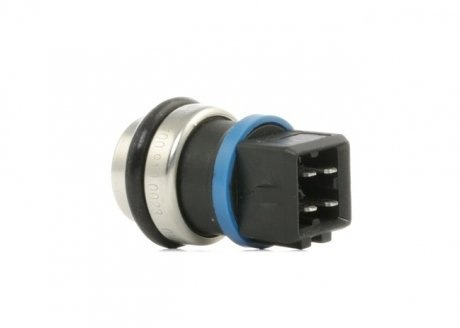

Завожу машину, начинает дико троить, обороты падают и машина глохнет. Снял фишку с ДТОЖ, завел, обороты 1100, работает нормально, не глохнет. Купил новый датчик фирмы swag синий 4-х контактный. Установил, результата ноль. Совсем немного поработает и начинает троить и глохнет постепенно, снимаю фишку — обороты 1100, не глохнет. В чем может быть причина? Есть ли разница между синим и желтым датчиком? Неужели я купил новый неисправный датчик или проблема в другом?
P.S. Кажись датчик исправен, отключал лямду и машина работала лучше. Купил новую лямду, заменил ее и все родные предохранители, пока в минус 12 машина работает нормально.

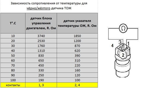

синий — замена желтого с 2003го. датчик можно проверить по сопротивлению (графики можно найти в книжках/интернетах/elsa) или посмотреть в диагностике (если есть) температуру ож
Смотрел старый, который снял. Налил воду в стакан, опустил туда датчик и термометр, вода 17 градусов. Датчик показывал 2600 и 1400 ом.
судя по графику то показания +- правильные были
Вот это меня в ступор и вводит. Когда снял фишку и машина заработала по другому, сразу подумал на него и купил новый, после замены все также.
