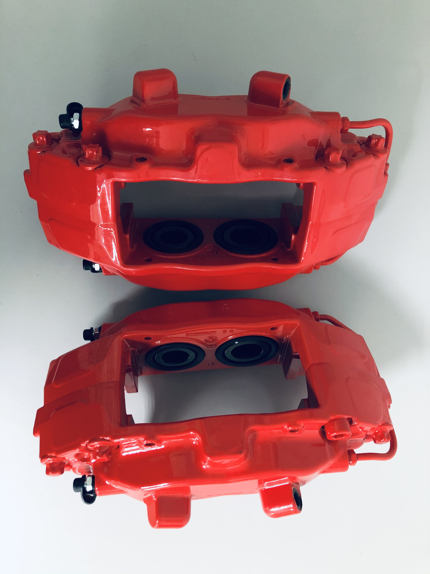

При покупки амортизаторов для опции FlexRide, мне достались еще и четырех поршневые суппорта JQ5: Brembo (4pot 355x32) которые ставились на заряженные версии Opel OPC в кузове Astra J и Insignia, в общем цена была настолько хороша, что я до сих пор считаю это самой удачной покупкой. Если со стойками все понятно, кидай проводку прошивай подключай, то вот с тормозами так не сработало.
Моноблочный четырех поршневый суппорт BREMBO изготовленный из сплава алюминия AlSi7MgTi 2284145 F59192 (L) 2284146 F59193 ® щиток 13370438 (L) 13370439 ®: размер тормозного диска 355мм диаметр, 32мм толщина. 4 Поршня по два снаружи и внутри, диаметры поршней 40мм * 2 шт, 44мм * 2 шт (поршни выполнены из дюралюминия с последующим хромированием). Минимальный 18 радиус дисков для установки на машину.
Суппорт имеет соединительную трубку контуров и два прокачных штуцера с резьбой М10 шаг 1 на каждую половину, суппорта спроектированы на установку в передней части тормозного диска по ходу движения автомобиля, из-за разного диаметра поршней, суппорта имеют направление движения (первым по ходу движения должен быть поршень меньшего диаметра).
Комплект который я купил состоял из 2х суппортов в ужасном состояние и двух пыльников в таком же состояние.

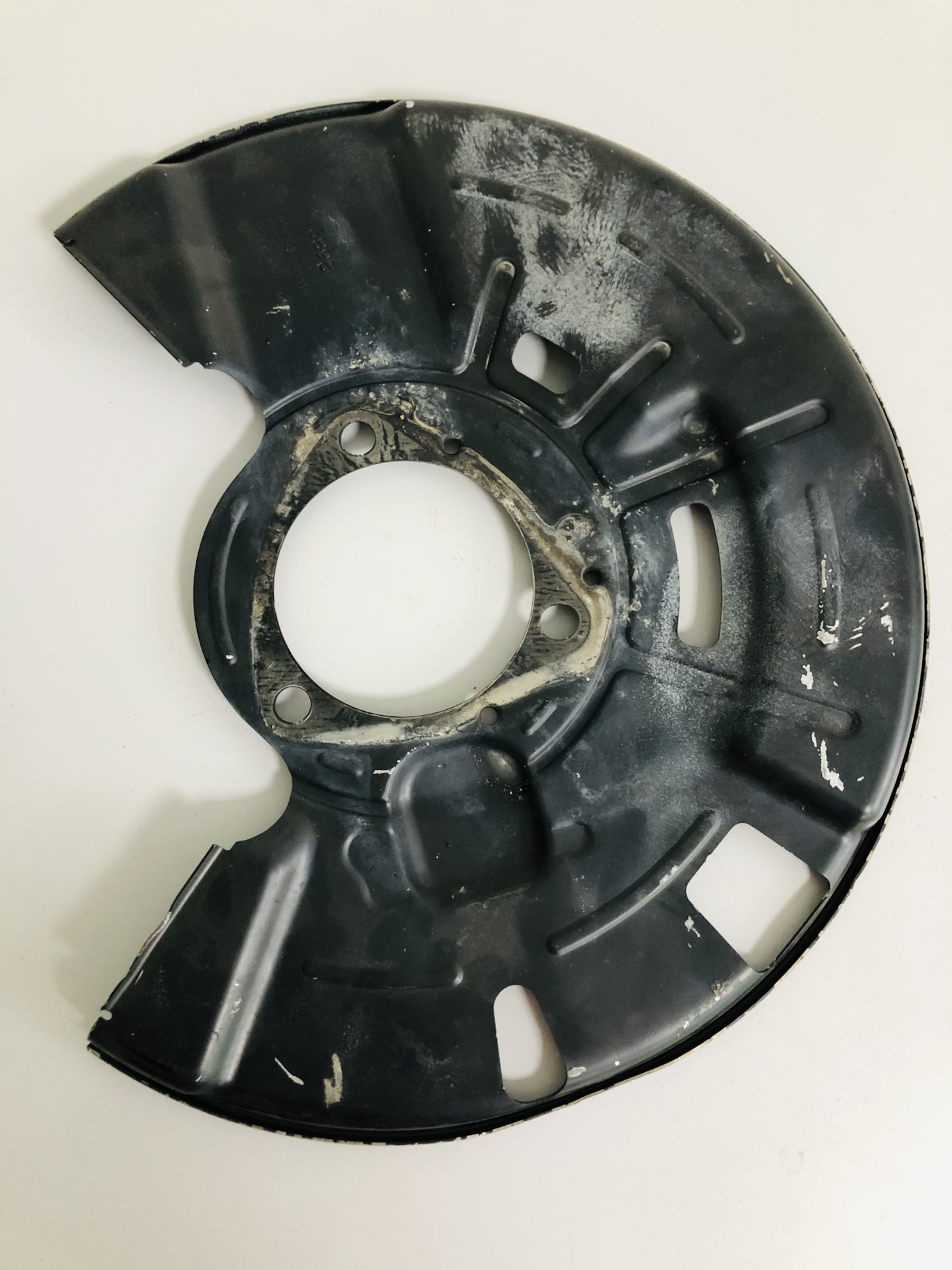

Мало того, что эти суппорта не найдешь меньше 50.000р, так еще и диски тормозные для них выходят под 80.000р, ко всему этому у меня не было еще шлангов тормозных, скоб, колодок. Первым делом я купил колодки TRW GDB3349 за 2000руб., оказалось в Дагестане эти колодки ни кто не покупает и они лежали на складе год, мне пойдут на первое время. Сразу после этого я нашел объявление о продаже шлангов с insignia за 2000руб., найти шланги для этих суппортов оказалось то еще занятие, в дальнейшем сделаю армированные, а пока так пойдет. Сами суппорта и экраны отправил в PROBrakes на порошковое окрашивание. За два суппорта + два экрана, полностью перебрать с нуля на рем комплектах frenkit, пескоструй, белая надпись brembo и окрас в красный цвет с глянцевым лаком вышло 20.000 рублей.

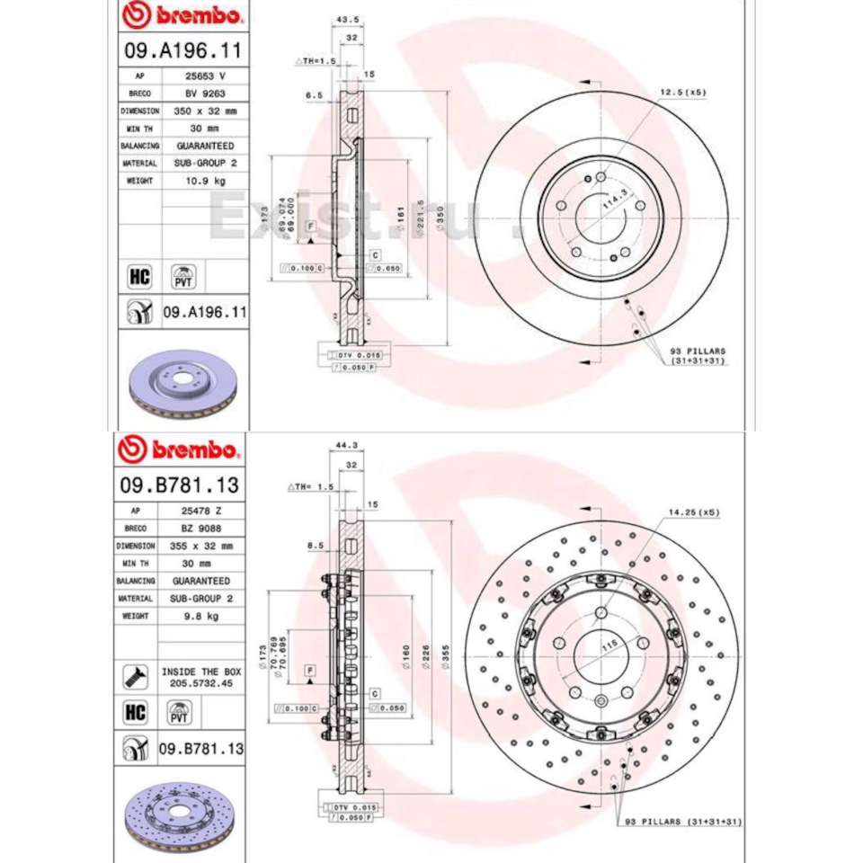

И вот у меня на руках полностью восстановленный комплект тормозной системы JQ5: Brembo (4pot 355x32), но нет тормозных дисков. Незадача где взять тормозные диски до 20.000руб? По заводу ставился двух составной тормозной диск с плавающей скобой и делал их только brembo 09.B781.13. Стал читать д2, оказалось можно поставить дешёвые односостовные диски с jaguar оригинальные brembo 09.B556.11, нужно только изготовить проставку под ступицу и диск 4мм, чтоб отцентровать диск в суппорте.
Подобного колхоза не хотел, полез в каталог дисков brembo и стал искать односоставные диски похожие на параметры двухсоставных которые ставились на астру и нашел с одним маленьким НО.
brembo 09.A196.11 ставились на точно такую же тормозную систему с такой же разболтовкой и почти таким же вылетом на lancer evo
по цене диски от jaguar что от lancera стоили по 10.000руб. за пару, это конкретно мой вариант оригинал недорогой, радовался я до того момента пока не начал все это ставить. В общем проставку под диск и колхоз шайбочки под болты суппорта или говнопластины я не рассматривал, поэтому купил от evo, пришлось проточить внутр цо чтоб диск сел по ступице и сделать отверстие под torx. При покупке видел отличие вылета от астровского на 1мм, я думал это настолько незначительно, что можно брать и радоваться, пока не начал ставить. По итогу диск завалился вправо к ступице, колодка справа не влазила, а слева болталась, как я не хотел вариант с проставкой по итогу на нее и попал. Только если 4мм это реально сделать и убрать биение, то вот 1мм это будет листок бумаги при котором как не старайся, биение не убрать. Плюнул, продал, перекрестился и купил диски думаю сами поняли от кого. Хотя я сторонник завода и не сторонник услуг этого сервиса, пол года мучился точил примерял brembo evo, в итоге взял китайский чугун в красивой обертке от сами знаете кого, просто потому что мотор 1.4 и цена 12.000руб. за пару и я устал по 10 раз снимать и ставить диски суппорт, все это делается через снятие ступиц чтоб посмотреть как сел диск в суппорте. Ремонт, замену производил у бывших диллеров Opel Саратов(Автомир) которые сейчас работают в Дубках(контакты в лс).

По итогу: как не крути, даже если не считать стоимость суппортов, то выходит расходников на 50.000руб., учитывая сколько я мучился, за эту цену можно взять 6pot или 10pot brembo с какого нибудь кайена и поставить через пластины цена выйдет аналогичная с большим количеством суппорта. По поводу тормозов и тормозных дисков ничего не могу сказать, от сервсиса до дома 5км проехал, пока колодки-диски притираются, педаль не осаживал. Визуально в открытых дисках суппорта в красном цвете с белой надписью brembo смотрятся жирно. Сзади так же стоят суппорта диски с OPC 315мм скобы GM, планирую позже их восстанавливать, перебирать, красить. Как оказалось, есть еще один тайный артикул дисков 355x32 опции JQ5: Brembo 4pot односоставной диск Otto Zimmermann 430.2634.70, специально для передней оси Astra J OPC, цена за диск 120к…
