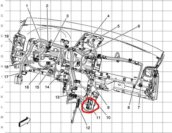

Расположение разъемов
(1) S39 Замок зажигания
(2) E47 Лампа подсветки цилиндра замка зажигания
(3) Р16 приборная доска
(4) B10B Датчик внешнего освещения
(5) B10B Датчик интенсивности солнечного излучения
(6) P6 Часы
(7) S35 Выключатель лампы отсека приборной панели
(8) E27 Лампа отсека приборной панели
(9) A5 Информационный центр водителя
(10) A11 Радиоприемник
(11) X51A Блок предохранителей — панель приборов
(12) E32F Прикуриватель
(13) Модуль управления кузовом K9
(14) B107 Датчик положения педали акселератора
(15) E5L Выключатель стоп-сигнала
(16) S48C Многофункциональный переключатель — Левый переключатель 1
(17) X84 Диагностический разъем
(18) K43 Модуль управления системой рулевого управления с сервоусилителем
(19) S48D Многофункциональный переключатель — Правый переключатель 2

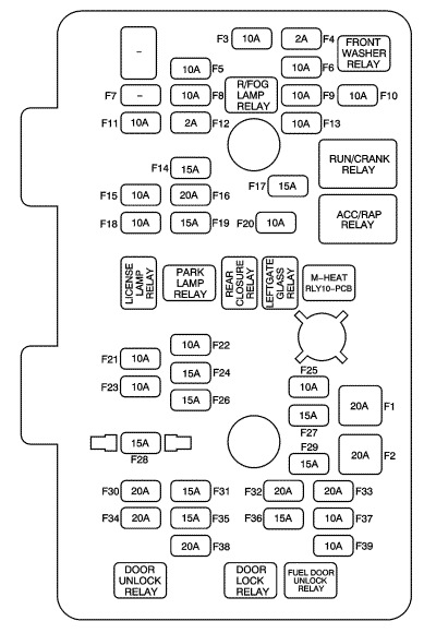

Этикетка на крышке
Предохранитель Номинал Описание
F1 20A Главный выключатель стеклоподъемника с электроприводом модуля потолочного люка
F2 20A Главный выключатель стеклоподъемника с электроприводом
F3 10A Реле насоса жидкости переднего омывателя
F4 — Не используется
2A Модуль управления кузовным оборудованием (BCM), контактная спираль (C105/короткий корпус)
F5 10A SDM
F6 10A SDM
F7 — Не используется
F8 10A Реле заднего противотуманного фонаря
F9 10A Реле заднего противотуманного фонаря, топливный насос, датчик уровня топлива в топливном баке, зеркало ECM, выключатель сцепления
F10 10A Радиоприемник, часы
Радиоприемник (C105/короткий корпус)
F11 10A BCM
F12 2A Замок зажигания, иммобилайзер
F13 10A Комбинация приборов, информационный центр водителя, индикатор ремня безопасности сиденья переднего пассажира
Комбинация приборов, выключатель блока приборной панели (C105/короткий корпус)
F14 15A Модули BCM, XBCM
Модули BCM, XBCM, линейный комплект для прицепа (C105/короткий корпус)
F15 10A Модуль управления сервоусилителем рулевого управления
Модуль управления рулевым управлением с сервоусилителем, SI-ECM, фара, (C105/короткий корпус)
F16 20A BCM
F17 15A Реле подогрева наружного зеркала заднего вида (OSRVM)
10A Реле подогрева наружного зеркала заднего вида (OSRV) (C105/короткий корпус)
F18 10A Ручное управление системой отопления, вентиляции и кондиционирования (HVAC), автоматическое управление системой HVAC, датчик качества воздуха, реле высокой скорости вращения вентилятора обдува, модуль датчиков парковки, дополнительный блок предохранителей в моторном отсеке (реле PTC)
Ручное управление системой отопления, вентиляции и кондиционирования (HVAC), автоматическое управление системой HVAC, датчик качества воздуха, реле высокой скорости вращения вентилятора обдува, модуль датчиков парковки, дополнительный блок предохранителей в моторном отсеке (реле PTC), блок подогрева сидений (C105/короткий корпус)
F19 15A Ручное управление системой отопления, вентиляции и кондиционирования (HVAC), автоматическое управление системой HVAC, разъем передачи данных (DLC)
F20 10A Реле стекла задней подъемной двери
— Не используется (C105/короткий корпус)
F21 — Не используется
10A Правый задний блок-фонарь, правая фара, правый габаритный фонарь (C105/короткий корпус)
F22 — Не используется
10A Защелка в сборе задней подъемной двери (C105/короткий корпус)
F23 — Не используется
10A Линейный прицеп, линейный комплект для прицепа (C105/короткий корпус)
F24 15A BCM
F25 10A XBCM
Модуль XBCM, линейный комплект для прицепа, мощная сирена (C105/короткий корпус)
F26 15A BCM
F27 15A Реле передней противотуманной фары
F28 15A Комбинация приборов, часы, радиоприемник, приемник RFA, информационный центр водителя
Комбинация приборов, выключатель блока приборной панели, радиоприемник, приемник RFA, информационный центр водителя, связная коробка UHP, модуль датчиков парковки, мощная сирена, датчик проникновения, датчик наклона (C105/короткий корпус)
F29 15A TCM
F30 20A Переключатель подогрева сиденья
F31 15A BCM
F32 20A Дополнительная розетка электропитания — В грузовом отсеке
Розетка вспомогательного питания грузового отсека, линейный прицеп, линейный комплект для прицепа (C105/короткий корпус)
F33 20A Прикуриватель
F34 20A Дополнительная розетка электропитания — В грузовом отсеке
Розетка вспомогательного питания грузового отсека, модуль реле прицепа, линейный комплект для прицепа (C105/короткий корпус)
F35 15A BCM
F36 15A Реле замка запирания двери
Реле отпирания замков дверей/откидной крышки заправочной горловины топливного бака (C105/короткий корпус)
F37 10A Выключатель стеклоподъемника с электроприводом
F38 20A Реле запирания/отпирания замков дверей
F39 10A Переключатель управления зеркалами, блок складывания зеркал
Переключатель управления зеркалами, блок складывания зеркал, модуль потолочного люка (C105/короткий корпус)

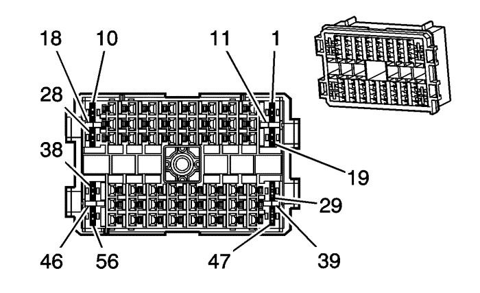

Блок предохранителей X51A — Приборная панель — Разъем X1
Информация о детали разъема
• Тип жгута проводов: Приборная панель
• Разъем OEM: 0-1743130
• Разъем технического обслуживания: Находится на рассмотрении
• Наименование: 56-контактный, внутренний серия Hybrid (BK)
Контакт Провод Цепь Функционирование
1-2 — — Не используется
3 0.35 ЖЕЛТ 1977 Управление реле задних противотуманных фар
4-10 — — Не используется
11 0.35 РОЗ 139 Напряжение зажигания 1 Работа/Пуск
12 — — Не используется
13 0,5 КРАС/БЕЛ 1940 Напряжение на положительной клемме аккумуляторной батареи
14 0,5 КРАС/БЕЛ 1940 Напряжение на положительной клемме аккумуляторной батареи
15 0.35 РОЗ 139 Напряжение зажигания 1 Работа/Пуск
16-19 — — Не используется
20 0,85 КРАС/БЕЛ 1640 Напряжение на положительной клемме аккумуляторной батареи
21 0.5 ОРАНЖ 122 Напряжение питания заднего противотуманного фонаря
22 0,5 КРАС/БЕЛ 1940 Напряжение на положительной клемме аккумуляторной батареи
23 0,5 КРАС/БЕЛ 1940 Напряжение на положительной клемме аккумуляторной батареи
24 — — Не используется
25 0.35 РОЗ 139 Напряжение зажигания 1 Работа/Пуск
26-28 — — Не используется
29 2.0 КРАС/БЕЛ 3140 Напряжение на положительной клемме аккумуляторной батареи
30 0.35 КРАС/БЕЛ 1740 Напряжение на положительной клемме аккумуляторной батареи
31 0.35 КРАС/БЕЛ 1740 Напряжение на положительной клемме аккумуляторной батареи
32 0,85 КРАС/БЕЛ 1040 Напряжение на положительной клемме аккумуляторной батареи
33 0.35 КРАС/БЕЛ 1940 Напряжение на положительной клемме аккумуляторной батареи
34 0.35 РОЗ 139 Напряжение зажигания 1 Работа/Пуск
35 0.35 РОЗ 139 Напряжение зажигания 1 Работа/Пуск
36 0.35 РОЗ 439 Напряжение зажигания 1 Работа/Пуск
37 0.5 КОР 41 Напряжение "Зажигания 3 Работа"
38 — — Не используется
39 0,5 КРАС/БЕЛ 1840 Напряжение на положительной клемме аккумуляторной батареи
40 0,5 КРАС/БЕЛ 1940 Напряжение на положительной клемме аккумуляторной батареи
41 0.35 ЖЕЛТ 1491 Напряжение "Зажигания 3 Работа"
42 0.5 КРАС/БЕЛ 740 Напряжение на положительной клемме аккумуляторной батареи
43 0.85 КРАС/БЕЛ 1140 Напряжение на положительной клемме аккумуляторной батареи
44 0.5 РОЗ 339 Напряжение зажигания 1 Работа/Пуск
45 0.5 КОР 541 Напряжение "Зажигания 3 Работа"
46-47 — — Не используется
48 0.5 КРАС/БЕЛ 1840 Напряжение на положительной клемме аккумуляторной батареи
49 0.5 ЖЕЛТ 9088 Напряжение "Зажигания 3 Работа"
50 0.5 РОЗ 639 Напряжение зажигания 1 Работа/Пуск
51 — — Не используется
52 1.25 КРАС/БЕЛ 1940 Напряжение на положительной клемме аккумуляторной батареи
53 — — Не используется
54 0.5 ЖЕЛТ 243 Напряжение питания дополнительного оборудования
55 0.5 ЖЕЛТ 343 Напряжение питания дополнительного оборудования
56 3.0 КОР 141 Напряжение "Зажигания 3 Работа"

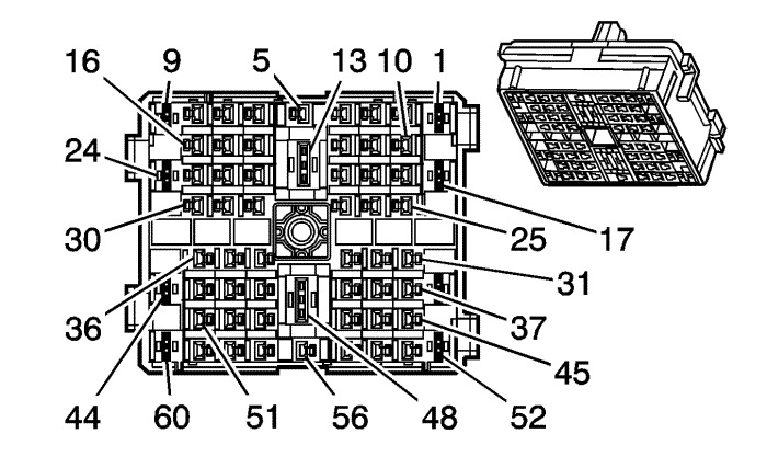

Блок предохранителей X51A — Приборная панель — Разъем X2
• Тип жгута проводов: Кузов
• Разъем OEM: 0-1743134
• Наименование: 60-контактный, внутренний серия Hybrid (BK)
1 2.0 СЕР 120 Напряжение питания топливного насоса
2 0.5 ФИОЛ 6304 Сигнал нажатия педали тормоза
3 0,5 СВ-ГОЛ 5985 Активизация последовательных данных дополнительного оборудования
4 0.5 РОЗ 639 Напряжение зажигания 1 Работа/Пуск
5 0.85 СЕР 295 Управление приводом запирания замков дверей
6 0.35 БЕЛ 93 Управление реле отрывания двери
7 0.85 СЕР 295 Управление приводом запирания замков
8 0.5 КОР 7448 Реле вспомогательного вакуумного насоса, Управление катушкой реле
9 1.25 КРАС/БЕЛ — 2540 Напряжение на положительной клемме аккумуляторной батареи
10 0.5 КОР 2609 Напряжение питания лампы правого заднего стояночного огня
11 0.35 СВ-ГОЛ 195 Управление запиранием дверей
12 0.35 СВ-ГОЛ 5921 Управление реле отпирания замка двери водителя
13 5.0 КРАС/БЕЛ 140 Напряжение на положительной клемме аккумуляторной батареи
14 2.0 КРАС/БЕЛ 2040 Напряжение на положительной клемме аккумуляторной батареи
15 0.35 ЖЕЛТ 343 Напряжение питания дополнительного оборудования
16 1.25 СВ-ЗЕЛ 1624 Напряжение питания фонаря заднего хода прицепа
17 1.25 ЖЕЛТ 643 Напряжение питания дополнительного оборудования
18 0.85 КОР 5131 Сигнал закрывания засова двери водителя
19 0.85 КРАС/БЕЛ 1240 Напряжение на положительной клемме аккумуляторной батареи
20 1.25 КРАС/БЕЛ 640 Напряжение на положительной клемме аккумуляторной батареи
21 1.25 КРАС/БЕЛ 2840 Напряжение на положительной клемме аккумуляторной батареи
22 0.5 СВ-ЗЕЛ 24 Напряжение питания фонаря заднего хода
23 0.35 ТАН 755 Управление обмоткой реле режима сохранения питания потребителей (RAP)
25 0.35 БЕЛ 93 Управление реле отрывания двери
26 0.85 КРАС/БЕЛ 1240 Напряжение на положительной клемме аккумуляторной батареи
27 0.85 КРАС/БЕЛ 1440 Напряжение на положительной клемме аккумуляторной батареи
28 0.35 ОРАНЖ 5186 Лампа левого сигнала поворота на прицепе
29 1,25 ЖЕЛТ 443 Напряжение питания дополнительного оборудования
30 0,85 ТЕМ-ЗЕЛ1619 Напряжение питания правого заднего стоп-сигнала/указателя поворота прицепа
31 — — Не используется
32 0.35 СВ-ЗЕЛ/ЧЕРН 592 Управление реле дневных ходовых огней
33 — — Не используется
34 0.35 ЖЕЛТ 5187 Лампа правого сигнала поворота на прицепе
35 1.25 КРАС/БЕЛ 2840 Напряжение на положительной клемме аккумуляторной батареи
36 1.25 КРАС/БЕЛ 2340 Напряжение на положительной клемме аккумуляторной батареи
37 1.25 КРАС/БЕЛ 2540 Напряжение на положительной клемме аккумуляторной батареи
38 0.85 КОР 5910 Управление приводом запирания сдвоенного замка двери
39 0.35 РОЗ 6190 Сигнал наружного открывания стеклоподъемника/багажника
40 0.85 КРАС/БЕЛ 1540 Напряжение на положительной клемме аккумуляторной батареи
41 0.5 РОЗ 639 Напряжение зажигания 1 Работа/Пуск
42 0.35 СВ-ЗЕЛ 5486 Управление обмоткой реле Работа
43 2.0 ЖЕЛТ 1618 Напряжение питания левого заднего стоп-сигнала/указателя поворота прицепа
44 5.0 КРАС/БЕЛ 340 Напряжение на положительной клемме аккумуляторной батареи
45 0.5 ФИОЛ 359 Напряжение питания фар дневного света
46 0.5 СВ-ГОЛ 6128 Управление двигателем отпирания сзади
47 0.35 ОРАНЖ 2268 Цепь реле омывателя лобового стекла
48 5.0 КРАС/БЕЛ 2140 Напряжение на положительной клемме аккумуляторной батареи
49 0.5 ЖЕЛТ 343 Напряжение питания дополнительного оборудования
50 0.5 КРАС/БЕЛ 2140 Напряжение на положительной клемме аккумуляторной батареи
51 0.35 ЖЕЛТ 5199 Управление обмоткой реле работа/стартер
52 0.85 ЧЕРН 450 Заземление
53 0.35 ЧЕРН 550 Заземление
54 — — Не используется
