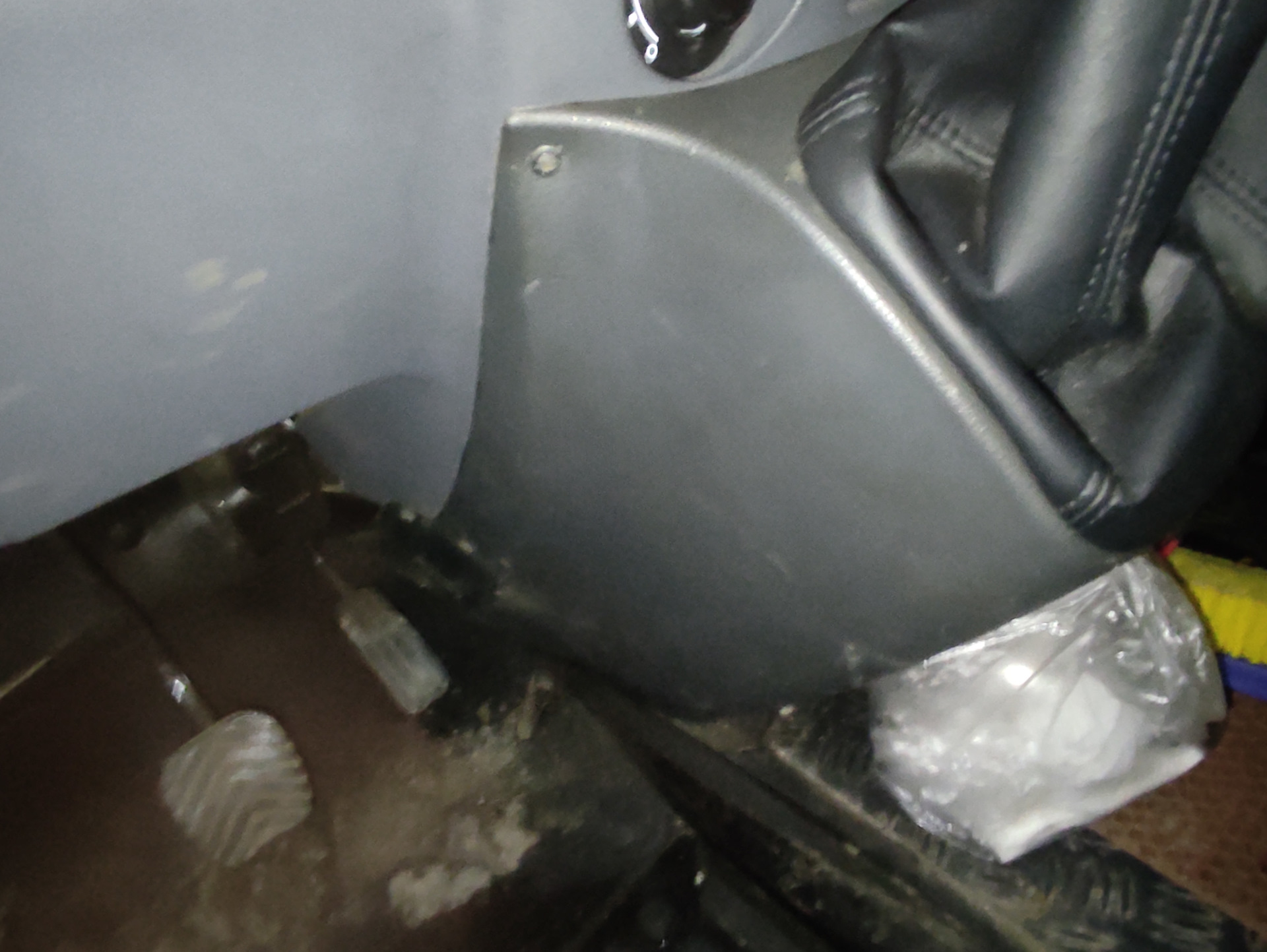

Спасибо конечно, но меня больше интересовало как именно сама ручка КПП закреплена а не кожух который её закрывает. )))
А, прошу прощения.) Фотографий самой ручки внутри нет. Попробую как-нибудь снять кожух и посмотреть. Но не обещаю, что смогу прям в ближайшее время…
И на этом спасибо)))
"И года не прошло", скажете Вы) Добрался я тут до ручки. Вдруг интерес еще остался. Фотографии прилагаю следом.

День добрый! Подскажите пожалуйста как у вас закреплён ждойстик КПП на панели.
Закупил комплек для установки а вот как лучше закрепить джойстик чёт не соображу. Если есть фотки то буду очень благодарен.)))
Здравствуйте. Фотографии прикрепляю. Устанавливал не я, но, надеюсь, по фотографиям будет понятно.
