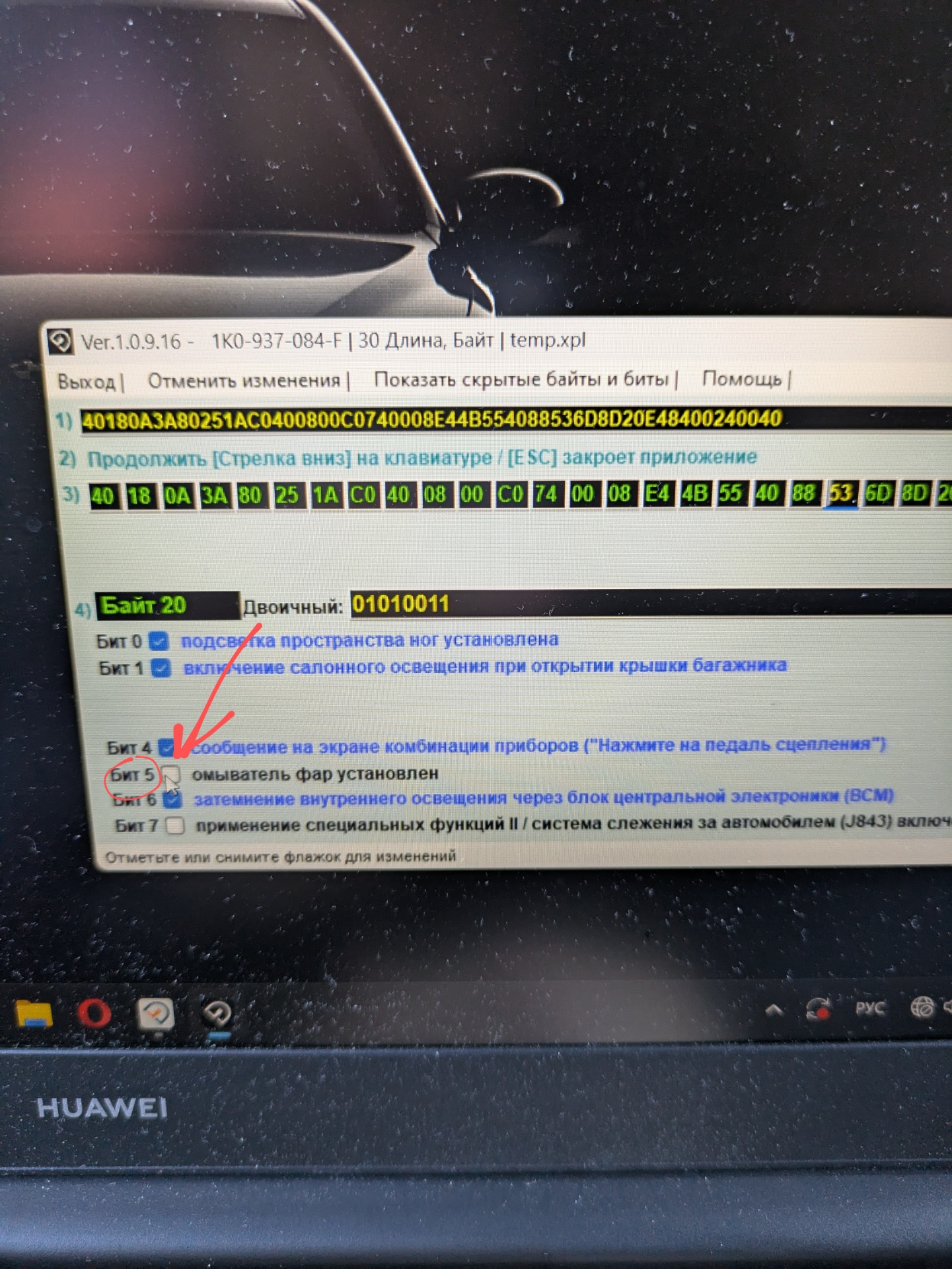

1. Открываем список блоков.
2. Выбираем 09-ый блок "Блок управления бортовой сети".
3. Нажимаем на "Кодирование".
4. Теперь жмём в "Ассистент кодирования".
Запчасти на фото: 1K0937084F, 1100651
5. Находим 20-ый байт и нажимаем на него.
6. Далее находим 5-ый бит и убираем галочку с "Омыватель фар установлен".
Готово!
Возможно, кому-то пригодится, да и весной не придется вспоминать, как включить обратно 🙂.
