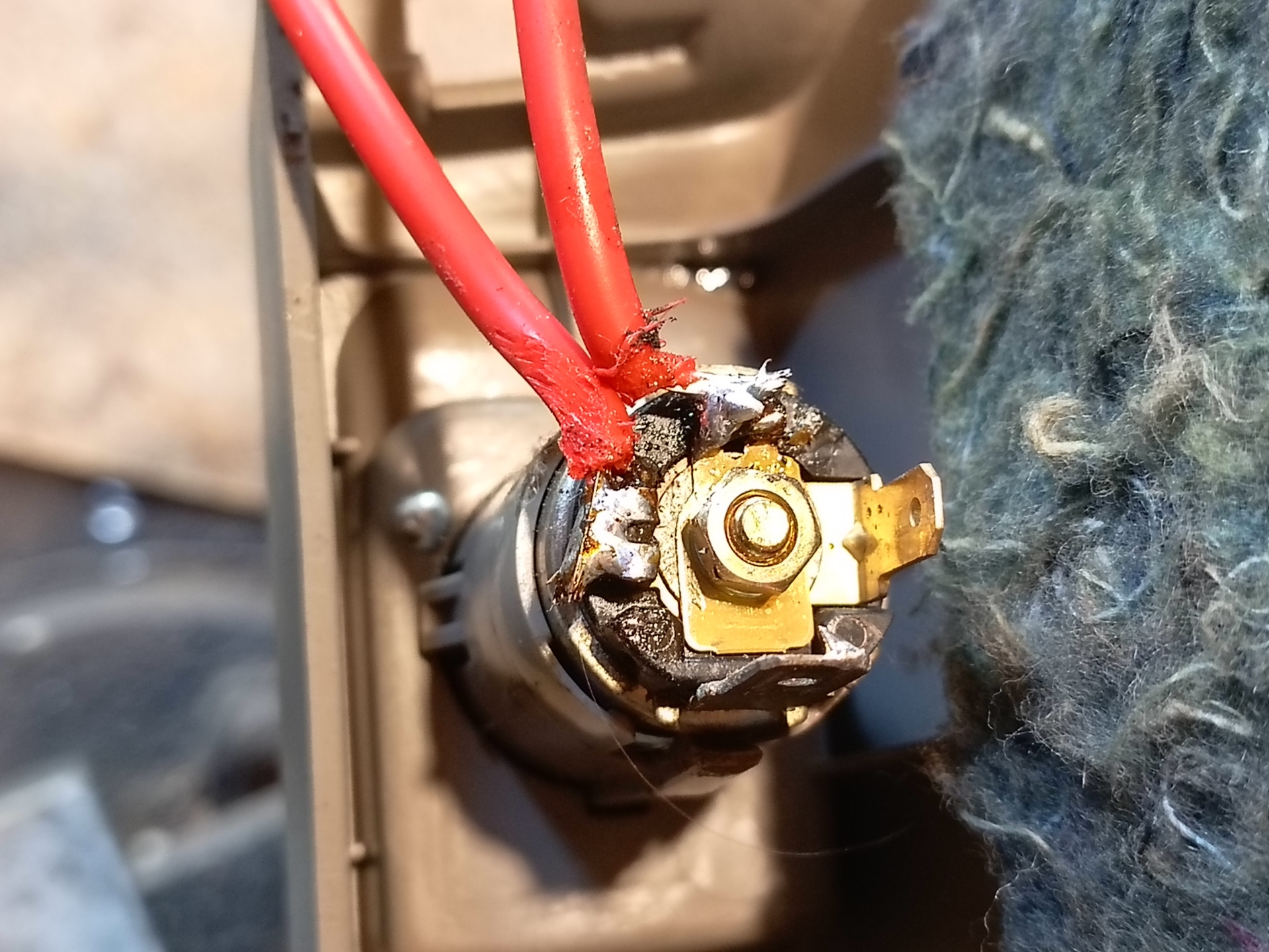

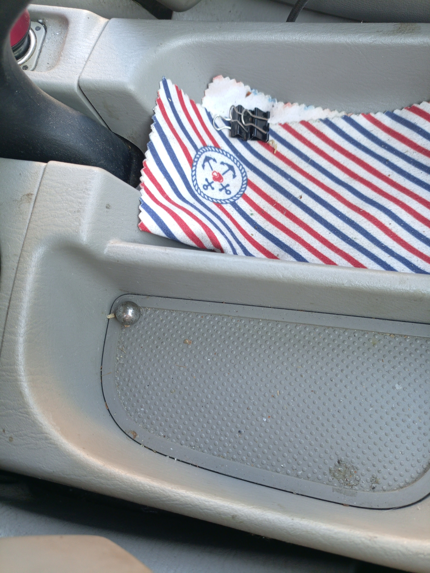

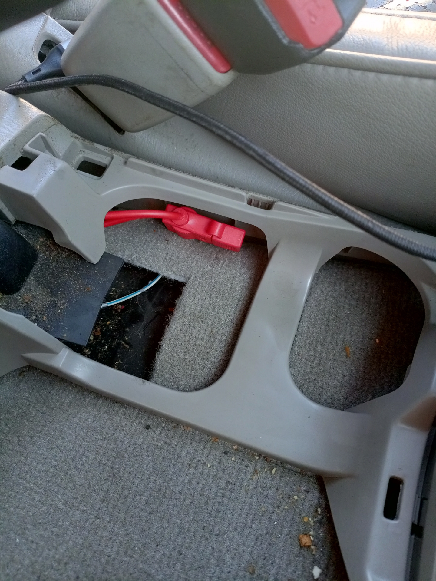

Скинул подлокотник, отцепил розетку от борт. сети, пошел смотреть.
Оказалось, что в одном месте, при пайке я получил мостик меньшего сечения. Он при прохождении или протекании тока, нагрелся и … образовал трещинку. Розетка сразу перестала работать 😪.

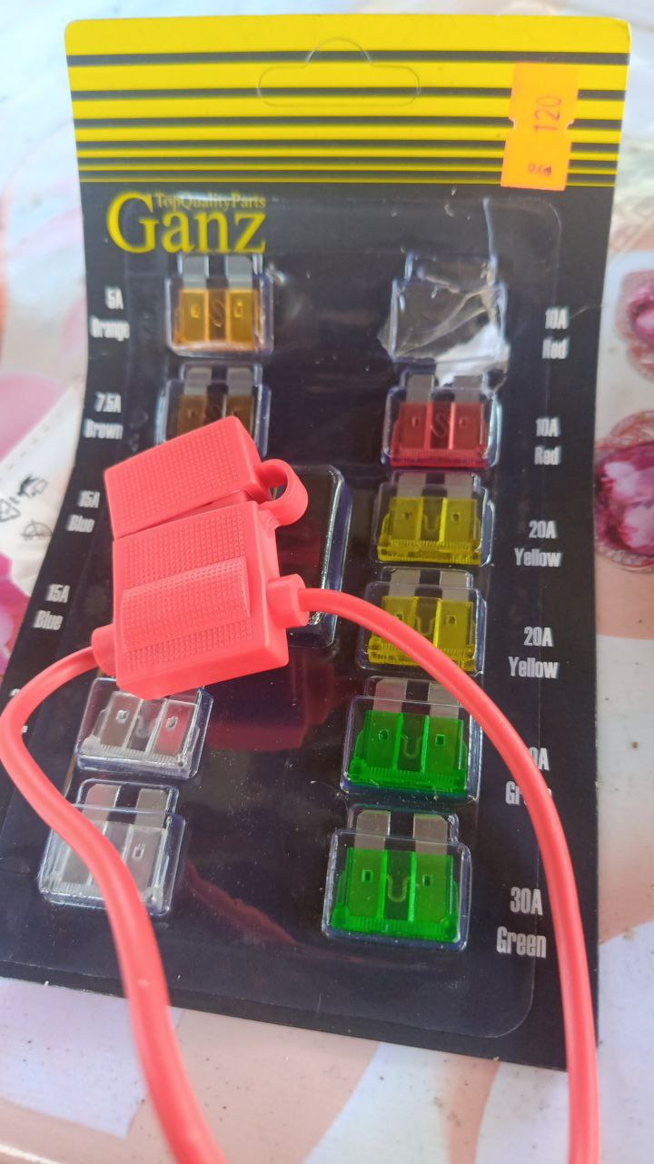

По этому, был куплен держатель пердохернителя и комплект самих пердохернителей
и вкорячен для восстановления цепи.

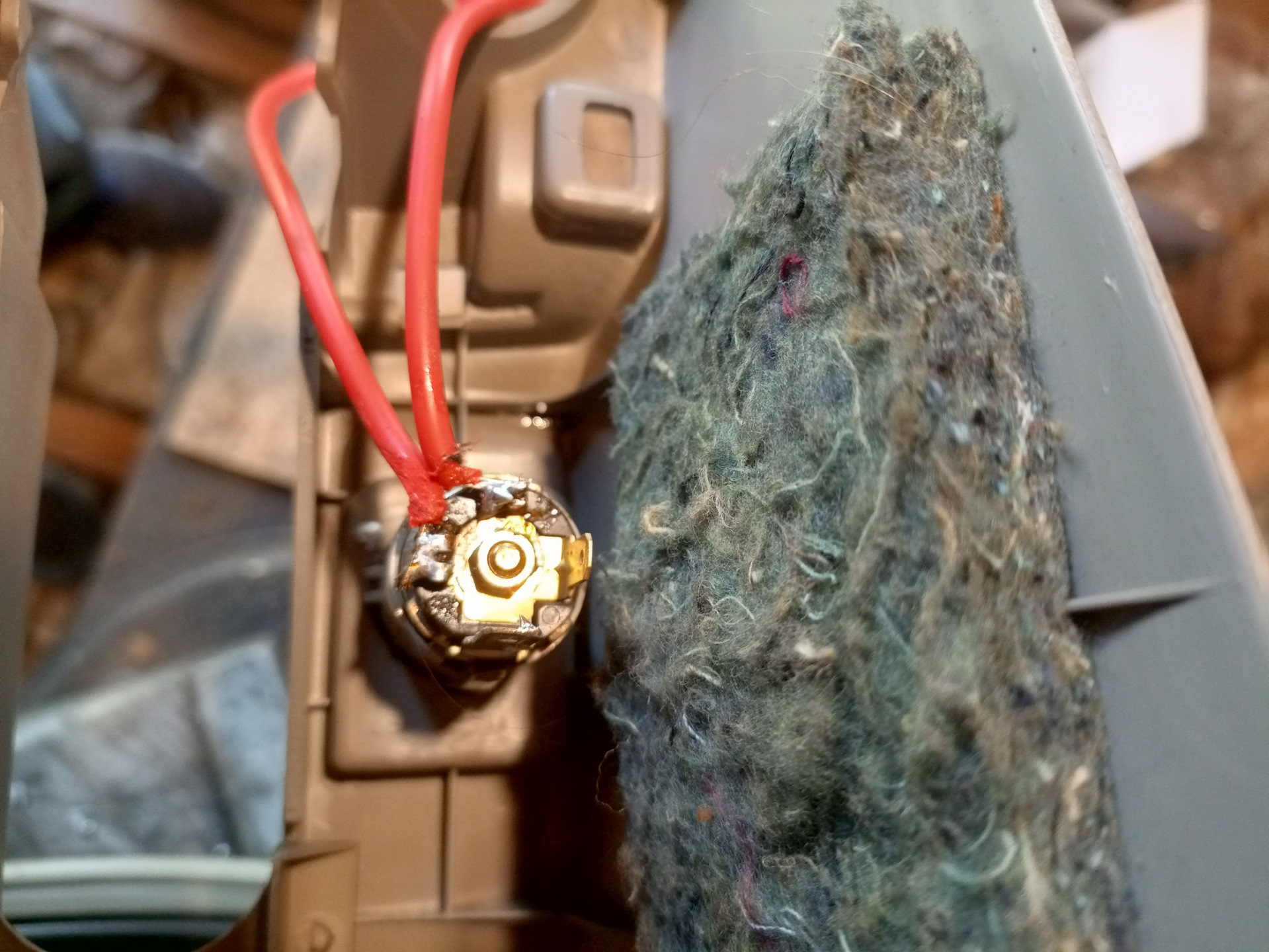

Чуть крупнее
Надо еще покрупнее

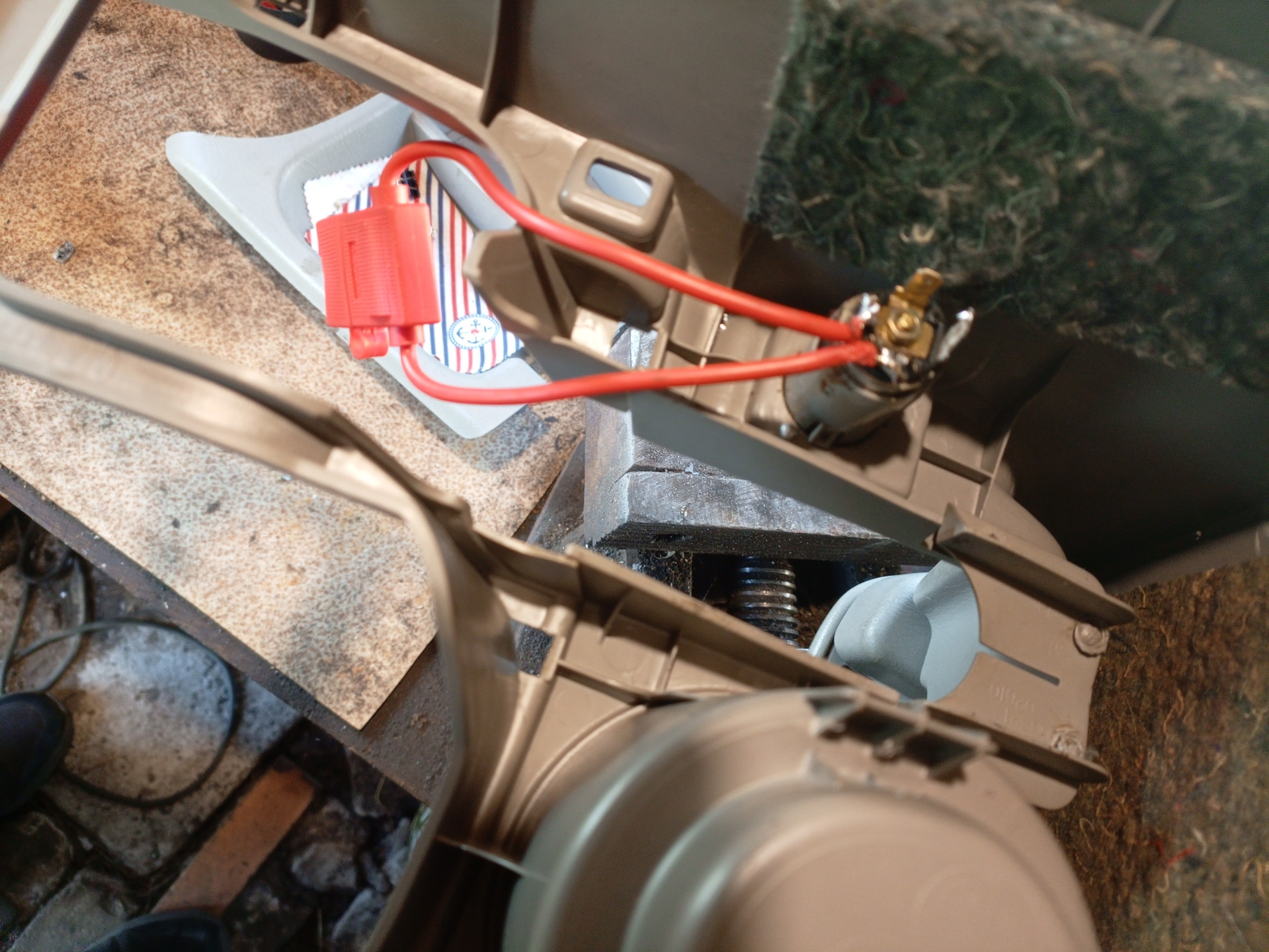

Опробован

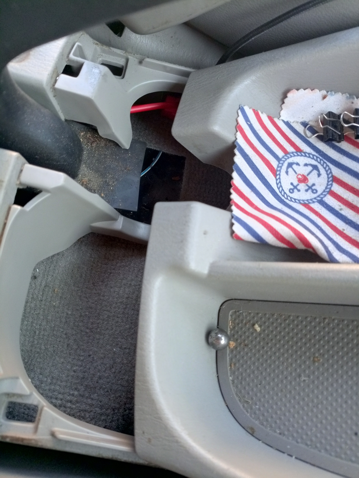

Собираем обшивку с подлокотником
Плавно накидываем крышечку

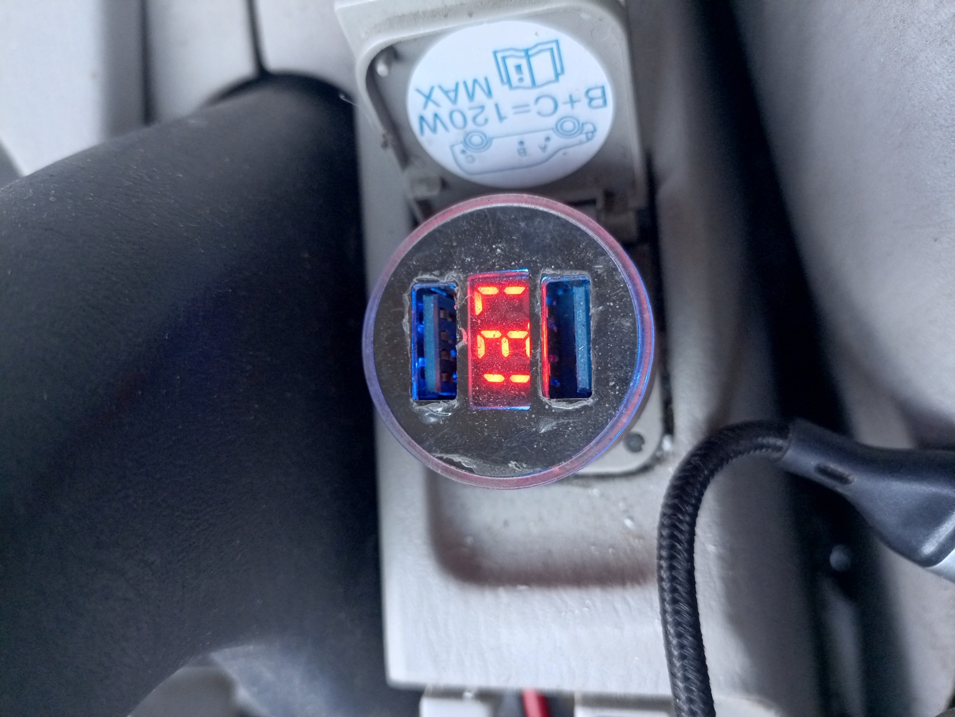

Убедившись в работоспособности,
С чувством глубокого удовлетворения, продолжим опытную эксплуатацию, в надежде на лучшее.
