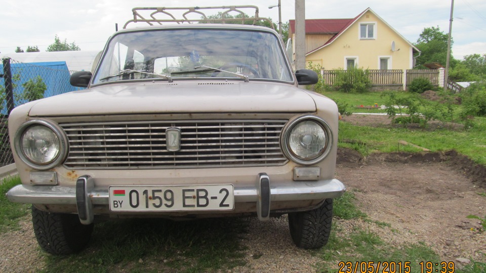

В прошлые выходные, решил помыть автомобиль. Дело не хитрое, но после мойки озадачился тем, что хромированные детали блестят как-то не очень. Тут то внезапно и посетила мысль почистить их. После гугления, в условиях домашнего сервиса, было отобрано четыре способа чистки хрома. Решено было провести эксперимент сразу четырьмя методами. О результатах чуть ниже:
1 Погружение хромированной детали в отработку (отработанное масло двигателя)
Метод довольно простой, наливаете отработку, в него погружаете деталь. Аксиома гласит, что через сутки ржавчина будет удалена, хром не помутнеет, а будет блестеть как у кота яйца.
Результат: авотх*й. Ничего подобного не произошло. Ржавчина как была так и осталась, хром не блестит, но и не мутнеет. Следует ещё понимать, что масло двигателя обладает большей гидроскопичностью, чем трансмиссионное масло. И значит, если уж погружать, то только в отработку трансмиссионного масла.
Плюсы: минимум усилий.
Минусы: нет результата, после отработки деталь ещё надо вытереть от масла, ржавчина не ушла, блеск не появился.
2 Кока кола и фольга
В теории, вы берете фольгу, например от пачки сигарет, макаете его в кока колу и трете ей хром. Ржавчина убирается, блеск восстанавливается.
Результат: Так и есть, но кока колы надо много и ещё больше фольги. Тереть надо очень хорошо. В целом неплохо.
Плюсы: Удаление ржавчины и придание беска. Все очень просто для тех кто курит или лазит по помойкам.
Минусы: твердоемкий процесс и кока кола, которую лучше выпить.
3 Уксус
В теории, вы берете уксус, бадяжите с водой, наносите на хром и оп-ля равчина уходит блеск восстанавливается.
Результат: Именно так. Причем ещё забавно шипит с ржавчиной, но сносит как надо быть. Хороший способ и метод
Плюсы: Снимает ржавчину, а заодно и нанометры хрома. Быстро дешево и сердито.
Минусы: Воняет уксусом
4 Сода с водичкой
В теории, берете соду. Разводите с водой так, чтобы получилась паста, наносите на хром. Через пару минут вытераете.
Результат: из всех опробованных мною методов, самый достойнный. Ржавчину снимает, хром становится чистым и блестит.
Плюсы: быстро, классно и недорого. Тереть много не надо
Минусы: паста быстро застывает.
Наносил соду и укусус я зубной щеткой. Естественно, щеткой жены, хотя можно и своей. Шутка. Но щеткой норм. А потом ещё стирал влажной тряпкой. Уже после мне подсказали, что можно и зубной пастой. Надо попробовать.
Еще добавлю, что когда мыл значок, то делал это при помощи средства для мытья посуду. Разводите в теплой водичке и вперед. Тоже достойный способ помыть, но вряд ли уберется ржавчина.
И ещё. Для полного блеска и защиты, после очистки хрома его следует полировать. Но поскольку я делал это спонтанно, то к полировке готов не был.
В этот раз без фото, но я исправлюсь.
