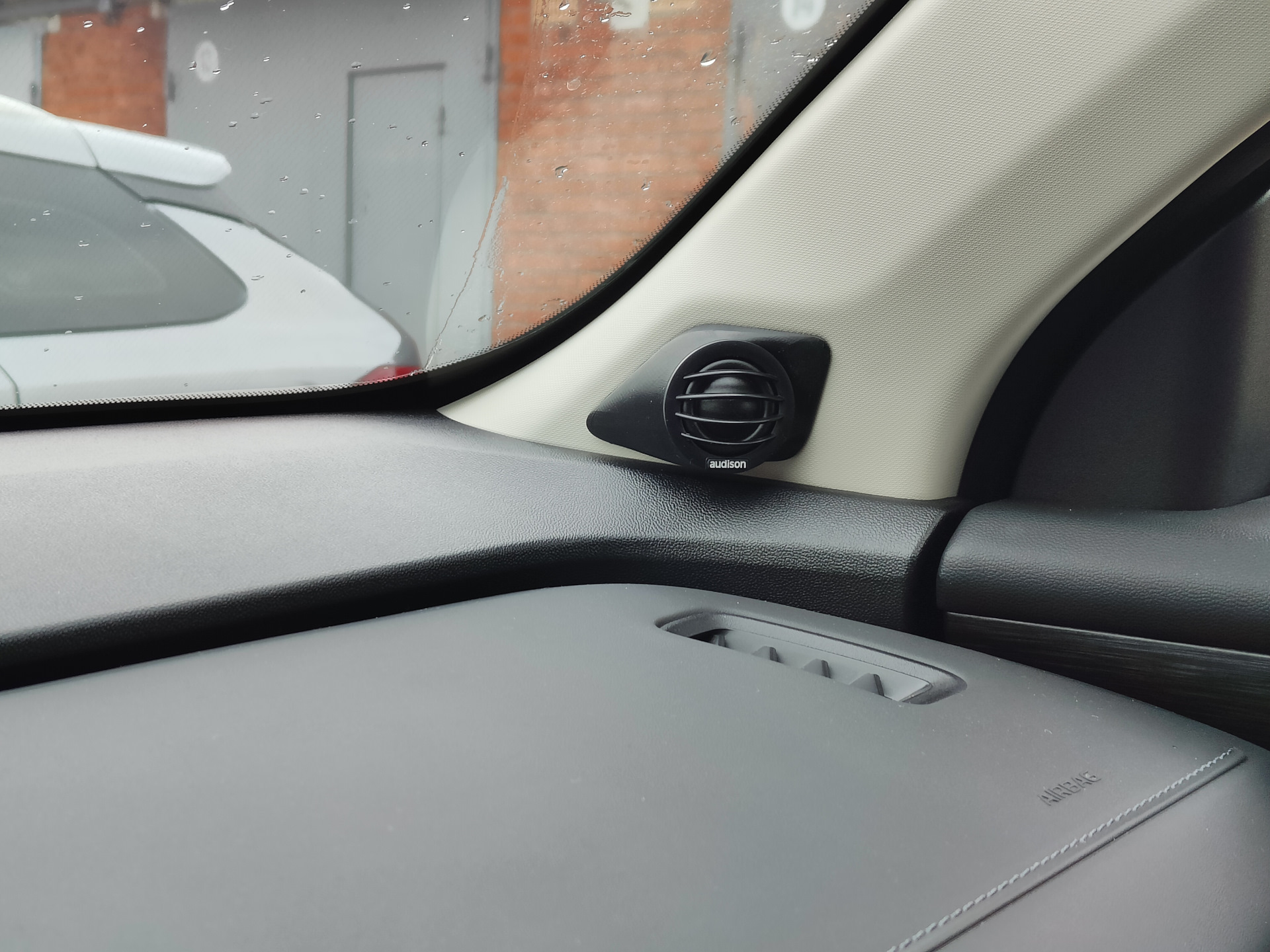

Сегодня удалось поставить твиты с подиумами, погода была не плохая, не смотря на то, что уже зима на носу

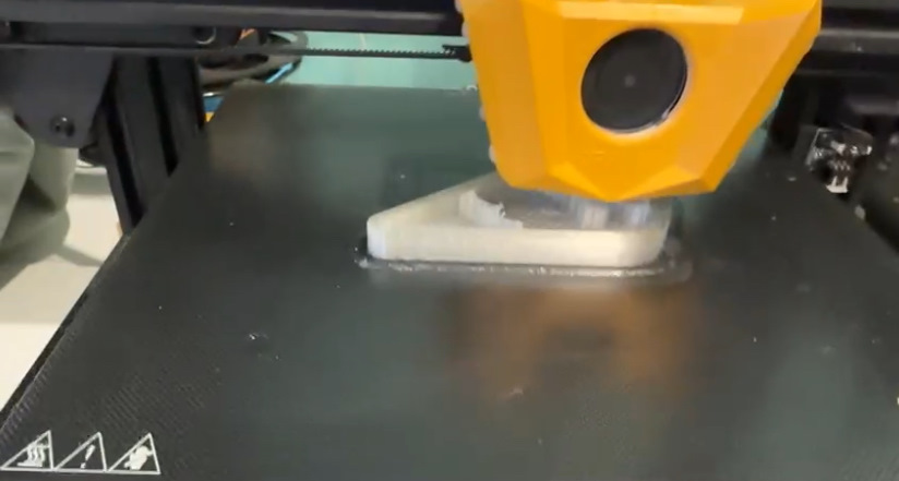

Затем на принтере распечатал 3D модель подиумов, пластик прозрачный с блестками — в принципе выглядит неплохо, возможно оставлю так… не знаю, посмотрим))

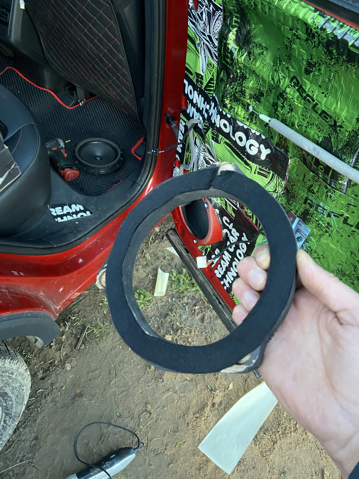

Затем идем к машине и разбираем стойки:
Затем снимаем штатные твиты:
Примеряем подиумы:
Затем лепим паралон в 2 слоя:
Делаем проводку к твитам:
Твиты Recoil по звучанию просто огнище 🔥🔥🔥 звучат четко, мягко и чисто, при чем уши не режет и не утомляет, прям то что нужно, реально пацы рекомендую)))
Ну и на закуску, установка задних динамиков Recoil

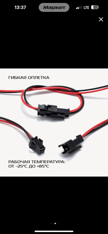

Хотел уточнить, твиттеры и передние колонки без кроссовера который в комплекте подключали? Планирую себе заказать, только вот эти и думаю нужно ли с кроссовером парится или нет?
Еще по разъему(фишки) для твиттеров, как она вообще называется или если придти к ним с фото или Образцом подберут?
К твиту я подключал кондей на плюс, под кросы там мало места… по поводу фишки могу завтра фото отправить, можно в личку🤝

Можно мне тоже фото фишки ?
Не скину, вам нельзя написать
Похожего типа разьем ?
ахахахах… пробовал его конечно, не подходит, иначе зачем мне срезать и делать на такой простой 2pin разъем?))

А как печатали подиум ?
Дома на специальном принтере
