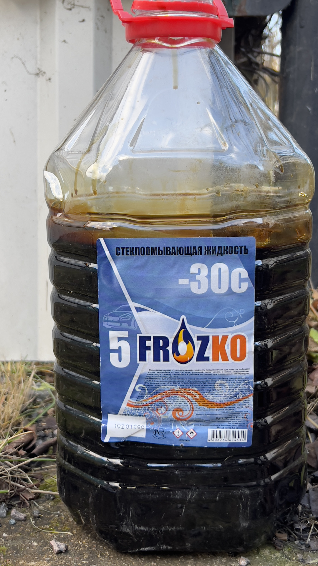

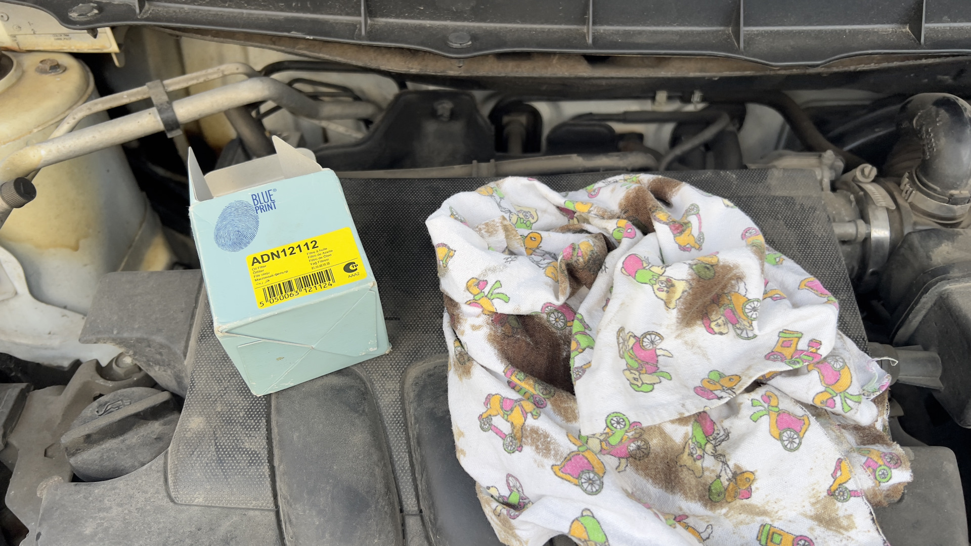

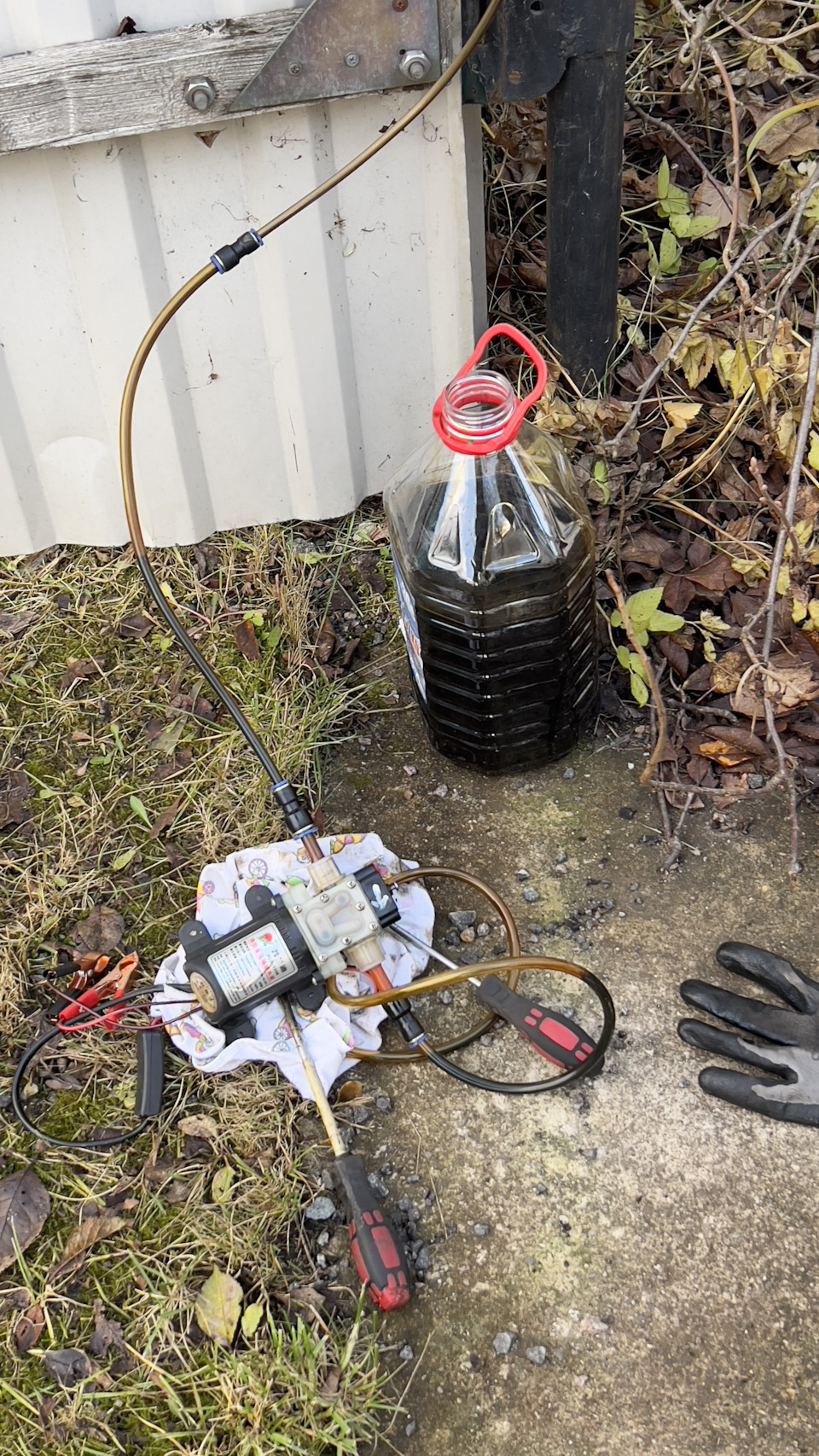

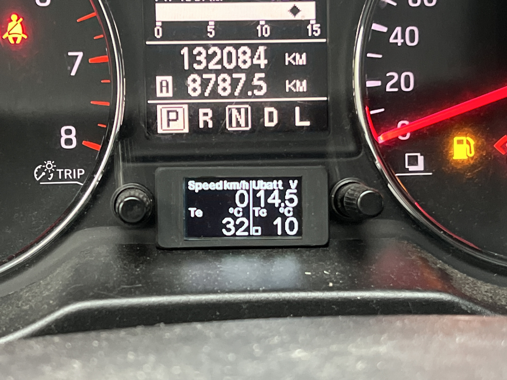

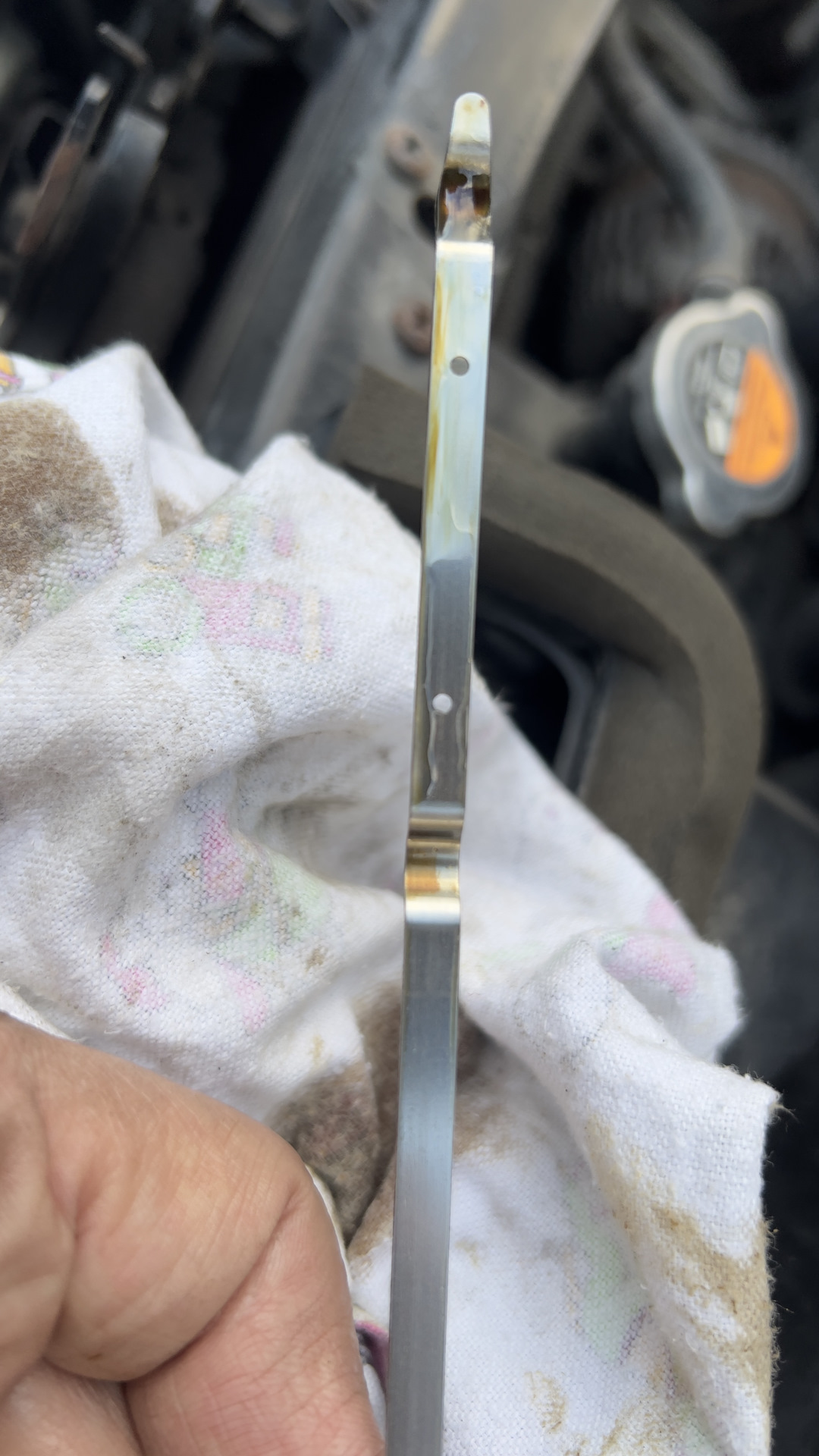

Текст для себя. Предыдущая смена на 128000км.
Пробег на масле 4 тысячи км. Судя по цвету отработки, моющие свойства масла — выше всяких похвал.)))

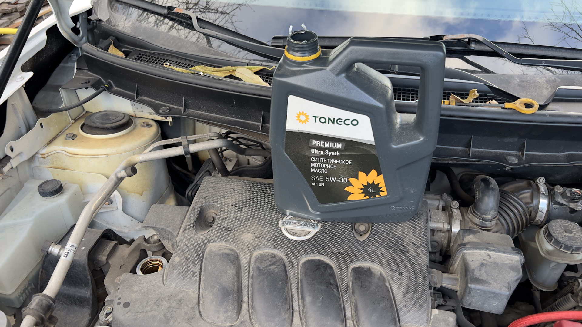

Масло моторное синтетическое TANECO Premium Ultra Synth SAE 5W-30.
API SN
ILSAC GF-5
GM Dexos 1
Chrysler MS 6395-N
GM 6094M
Ford WSS-M2C 946-A
Область применения: для эксплуатации современных отечественных, американских, корейских и японских автомобилей, предусматривающих применение маловязких масел с высшими эксплуатационными свойствами. Предназначены для смазывания высокофорсированных автомобильных бензиновых двигателей с впрыском топлива, для микроавтобусов и легковых грузовиков, отвечающих требованиям по выбросам токсичных компонентов «Евро-5». СТО 78689379-24-2018.
Oil club
Масло заявлено как: API SN.
1) Температура застывания -46C — достойная. Судя по этому параметру здесь скорее всего гидрокрекинг VHVI. В принципе, что и ожидали за эту цену. Танеко можно использовать во всех регионах России. Оно нормально будет работать и летом и зимой. Единственное предостережение. Не запускайте на нем мотор, ниже чем в -30C. Все-таки это 5W-30 на гидрокрекинге.
2) Вязкость динамическая CCS при -30C = 6005. По стандарту SAE J300, масло 5W-30 должно иметь CCS < 6600 мПас. Танеко Premium полностью укладывается в требования.
3) Щелочное число = 8,02. Масло обладает моющими нейтрализующими свойствами, чуть выше среднего. Я бы сказал, что его с таким запасом хватит на интервалы 5-7,5 тысяч километров. В каком-нибудь японце или корейце. Это в тяжелых городских условиях. Если половину интервала у вас занимают пробеги по трассе, то такое масло можно менять через 10 000 километров. По трассе масло стареет медленнее.
4) Вязкостные характеристики говорят о том, что Танеко немного густое для своего класса. Оно будет не экономично, как его собратья. Просто, когда вязкость масла слишком высокая, она больше сопротивляется деталям двигателя. Отсюда вы теряете в экономии топлива. Но опять же, это всегда качели. Более высокая вязкость как правило дает и лучшее поведение при высоких температурах.
5) И вот кстати плюсы от этой высокой вязкости, масло выдало хорошую термостабильность и минимальный угар. NOACK испаряемость масс = 8,2% — это хороший результат. Даже лучше, чем у многих импортных одноклассников.
6) Температура вспышки тоже приятно удивляет = 237С. Танеко термостабильно при высоких температурах, должно мало угорать и окислятся в зоне поршневых колец.
7) Содержание серы = 0,328%. Высокая для современного масла API SN. Но дело в том, что сера тут от пакета присадок. Просто завод его положил на пару процентов больше. Такая высокая сера в данном случае нормальна.
8) Зольность сульфатная = 1,05%. Тоже чуть повышена по сравнению с одноклассниками. И тоже по той же причине. Завод положил больше присадок.
9) Пакет присадок Afton Hitec. Здесь содержится органический молибден снижающий коэффициент трения и придающий экономию топлива. На экономию кстати сильно не надейтесь, так как масло густое. Здесь есть бор как дисперсант удерживающий загрязнения во взвеси. Он позволяет их выносить с собой при смене масла. Фосфор и цинк как противоизносная присадка. И кальций как моющая присадка детергент. По высокому содержанию элементов мы видим, что пакета присадок больше чем обычно. Отсюда сера и зола.
Вывод: это хорошее отечественное масло по цене чуть больше 2000 рублей за канистру. В нынешней ситуации, когда Мобилы и Шеллы стоят по 5-7 тысяч рублей, это масло реально выручает. Из плюсов. Обладает хорошими низкотемпературными характеристиками. Отличная термостабильность и низкий угар. Жирный пакет присадок. Из минусов. Не экономичная вязкость.

Зимой при холодном запуске не давит из под него масло? adn12112
У нас нет зимы больше… +5… А вообще, нет, не давит. Когда ставлю, протираю маслицем прокладку.

Судя по слитому количеству масла, пока всё норм. 4 залил, 4 слил.

Судя по щупу залил ровно 4л в мотор?
Да.
А нужно всё таки 4,4?
Ну тут на самом деле вопрос подхода. Кто-то держит по середине и контролирует регулярно уровень. Кто-то фанат уровня под максимум.
Учитывая небольшой объем картера и для увеличения времени срабатывания масла (а 4.3л это небольшой объем), я бы держал уровень масла повыше.
Масложор есть в каком-то объёме?
Судя по слитому количеству, нет. Залил канистру, слил канистру
Так это же замечательно! Ну и пробег ещё небольшой. Но раз в 500км за уровнем надо все же следить, всё-таки возраст авто.
