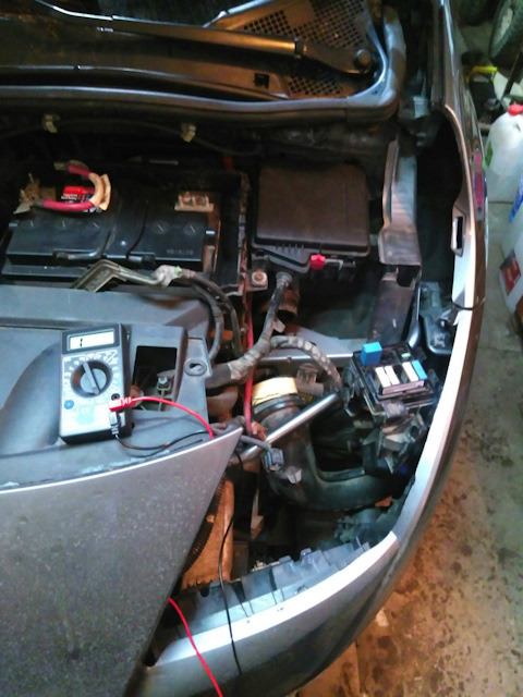

Возникла необходимость протащить провод из салона в моторный отсек. Изначально требовалось протащить провод маленького сечения — 0,75мм, но раз уж разобрал, то решил заодно "на будущее" протянуть силовой провод, сечением около 4мм.
Стандартное место для этой задачи — общая коса около сцепления. Подсовывать к косе провода я не стал, а сделал прокол в уплотнительной резинке, благо она большая, и протянул провод из салона в моторный отсек.

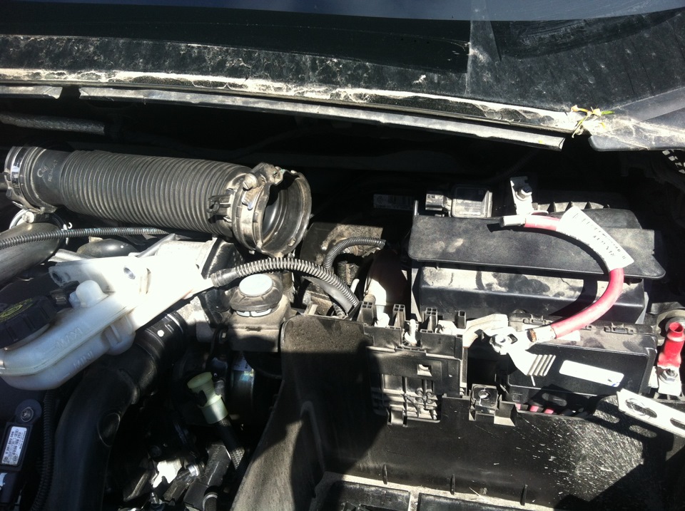

Что бы добраться до этого места со стороны моторного отсека, нам нужно снять корпус воздушного фильтра. А что бы снять его — нужно снять полностью аккумуляторную нишу.
Вот, что нам понадобится:
1. торцевая головка на 10
2. торцевая головка на 8
3. трещотка
4. удлинитель к трещотке
5. плоская отвертка
1. Переводим дворники в сервисный режим (при выключенном двигателе перевести рычаг в 3-е нижнее положение)
2. Снимаем расширительный бачок тормозной жидкости
3. снимаем пластик под лобовым стеклом
4. снимаем аккумуляторную батарею
5. отсоединяем контакт от датчика воздуха, рядом с воздушным фильтром.
6. ослабляем хомуты на патрубке от воздушного фильтра и снимаем патрубок.
7. У передней части аккумуляторного отсека, снимаем пластиковую крышку, закрывающую ЭБУ впрыска.

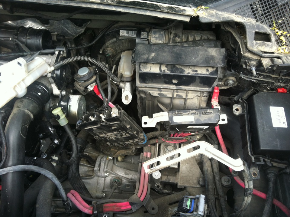

8. Откручиваем два болта, крепящие ЭБУ впрыска и вытаскиваем из нее 3 колодки с разъемами. (понадобится тонкая отвертка, нажимать на язычок и ловкие руки, т.к. места там мало.
9. Откручиваем "+" клеммы с дальней части аккумуляторной ниши.
10. Откручиваем два болта, крепящие центральный блок коммутации и разъемов.
11. Вынимаем пистоны, держащие электропроводку.
12. Откручиваем 3 больших болта крепления аккумуляторной ниши и один болт поменьше под ЭБУ впрыска.
13. Аккуратно поднимаем нишу вверх, тут ждет сюрприз — дренажная трубка в середине отсоединяется при повороте на 15%. Т.е. нужно повернуть дренажную трубку так, что бы она вышла из двух направляющих. Как лампочки в стоп-сигналах. Если не получается — можно дернуть =)

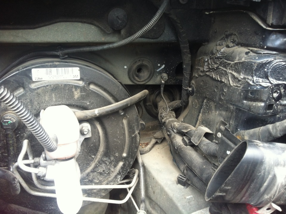

14. Откручиваем болт на корпусе воздушного фильтра — он держится только им + упор внизу и упор под лобовым стеклом. И вынимаем корпус фильтра.
15. Получили доступ к уплотнительной резинке.

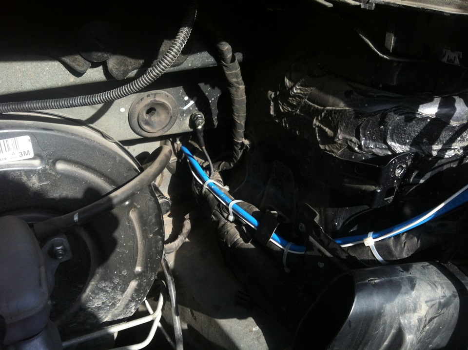

16. теперь можно протянуть провода, я использовал большую "иглу" из стальной проволоки: один конец заточил, второй расплющил и сделал подобие "игольного ушка". "Игла" должна быть немного загнута дугой, так, что бы загиб шел в сторону двигателя.
Собирать все в обратном порядке. Что бы поставить на место дренажную трубку под аккумуляторную нишу, я брал шведки, т.к. трубка жесткая и никак не хватало сил направить ее правильно.
На этом пока все. Зачем мне понадобилось тащить провод из салона, напишу завтра.
К слову сказать, наверное зря силовой провод тащил, с моей магнитоллой все равно не будет хорошего звука :(.

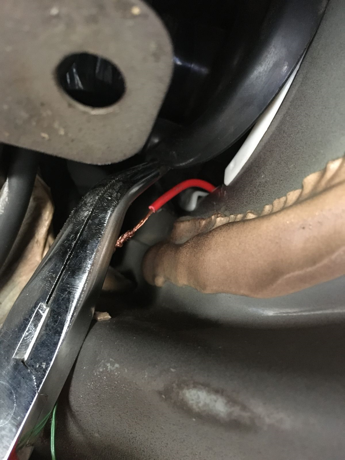

Прочитал, вник, открыл капот и решил, что идти нужно в обход. Для этого снял переднее левое колесо, заднюю половину обшивки арки и вот сюрприз — резиновый уплотнитель перед вами. Прокалывать его не стал, так как между уплотнителем и краем отверстия перегородки было как раз место для провода.
Да, есть и там обходной путь. Но так у вас изоляция перетрется и все замкнет на массу.
Я тоже об этом подумал, но решил что Так как провод себя там довольно свободно чувствует, То трений быть не должно, но чем черт не шутит). Спасибо за комментарий!
Электрики холивары разводят на тему пайки или скрутки, когда изза вибраций пайка ломается, а у вас в любом случае контакт с кузовом. Не через два, так через три перетрет.
Значит будем исправлять этот, как немцы говорят, фуш.

Трубка дренажная встала на место быстрее, чем снялась ))) Аккум не стал на все болты прикручивать, и планку выбросил… уж слишком тяжко ковыряться все снимать. Тем более 2й раз предстоит протягивать, только уже КГ50 )))
