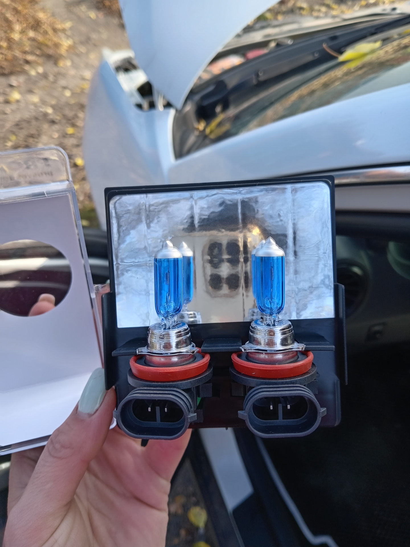

На днях заметила с правой стороны не рабочую лампочку, на ближний свет.
Очень бы хотелась ставить ЛЕД"!) Выборы очень много, но я так и не нашла какую же мне надо. Хочу хорошую, один раз и на долгое время!) К сожалению пока не нашла то, что мне хочется. Буду искать. Время идёт а нам с одним светом далеко ни ехать. По этому решила пока ставить простые, какие были, но с холодным белым!
Если не сложно, пишите какие были бы лучше!))

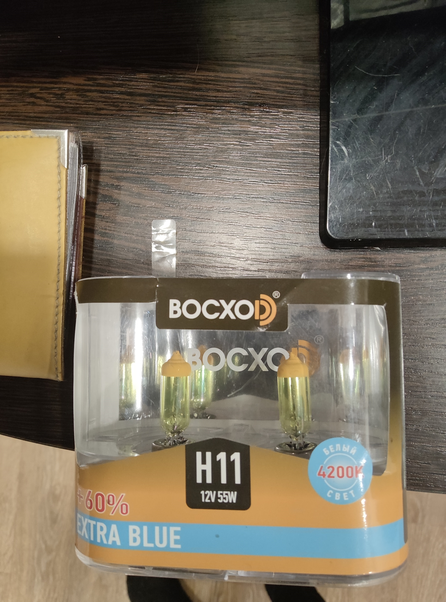

Холодный белый плохо оттеняет мокрый асфальт. Нужно брать желтоватые лампы.
Лампы от восход отлично светят.
И дополнить это дело холодными туманками с озона все вместе дают классную цветопередачу в плохих условия видимости.

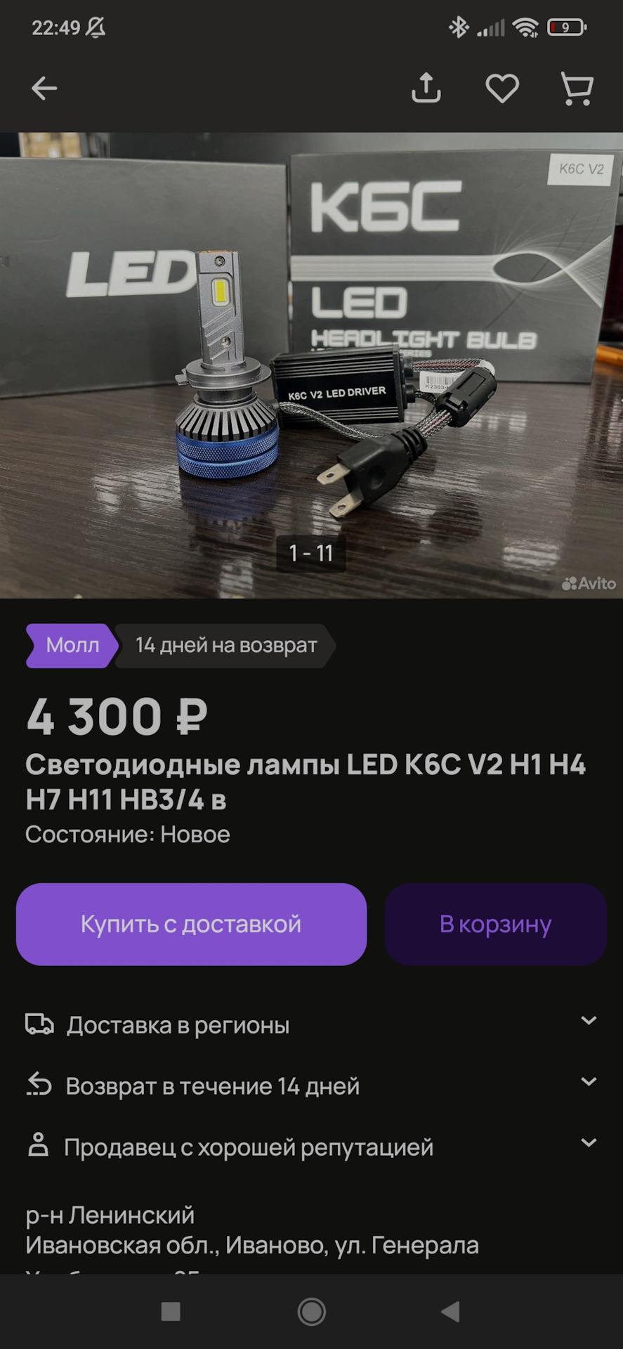

У меня стоят вот эти k6c v2. Шикарный свет. Линия стг хорошая. НИ КОГО НЕ СЛЕПЛЮ… Большое заблуждение кто говорит, что в рефлекторную фару нельзя led лампы…
