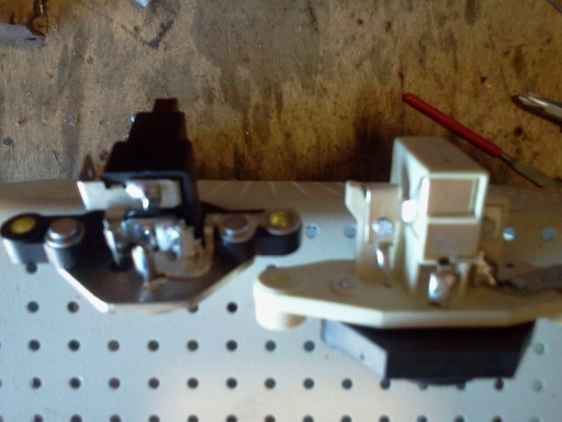

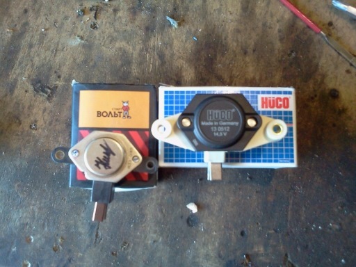

В последнее время начал напрягать генератор, а именно, напряжение стало нестабильным, с просадками и периодически при пуске двигателя он не выдавал напряжение до того момента, пока не поднимешь обороты до двух, двух с половиной тысяч. Генератор у меня стоит СтартВольт. Регулятор напряжения к нему в разы дороже, чем обычные. Конечно, можно поставить и обычный, но на СтартВольтовском написано напряжение 14,2 — 14,6 В. Это меня и подкупило))) Купил этот регулятор за 570 рублей, но чуда не произошло. Конечно, зарядка сразу начала появляться после запуска двигателя, а вот заявленное напряжение он так и не выдал. Было 13,7 — 13,8 В. Много читал про объединение регуляторов наших и иномарочных и решил тоже пойти на этот шаг. Купил регулятор напряжения Huco 130512 за 430 рублей в экзисте. От него нужна только таблетка.

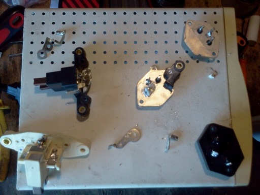

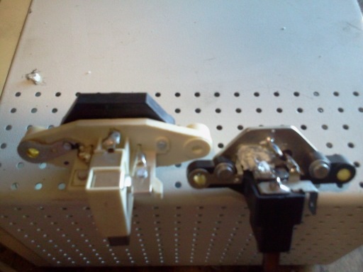

Сточил заклёпки и выпаял таблетки из обеих регуляторов. Единственное с чем пришлось провозиться, это то, что у таблеток разное подключение. У СтартВольтовской масса идёт на центральной, верхней ножке, а на крайних подключение на щётки. А у иномарочного регулятора, как кажется и у штатного десятичного, подключение массы идёт на крайнюю ножку, а на верхнюю и вторую крайнюю щётки подключаются.

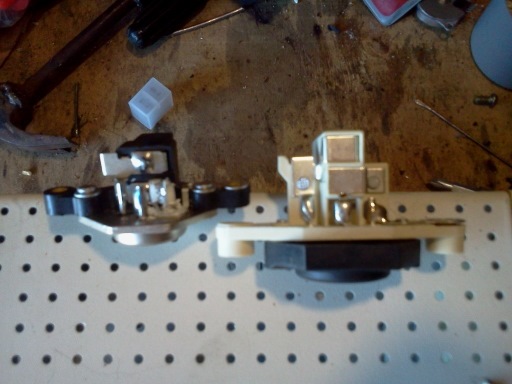

Это рабочие моменты, в итоге, сломал свой корпус регулятора напряжения, пришлось распаивать еще и старый регулятор:
Подгибанием и увеличением ножек добился нужного результата.

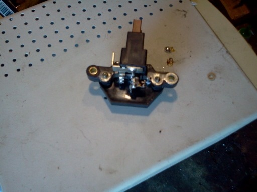

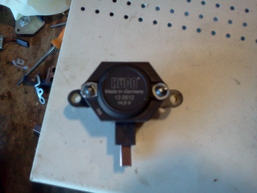

В итоге все спаял и прикрутил таблетку маленькими болтиками. готовый регулятор:

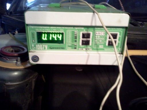

и установил на генератор. В итоге, замерял на самом генераторе и напряжение на холостых, без потребителей 14,4 В, на АКБ 14,2 В. Кстати, с потребителями мало напряжение отличается. Кстати, вольтметр в салоне в последнее время начал врать на 0,6-0,7 В, по сравнению с замерами на АКБ. Хотя, раньше разница была только в 0,1-0,2 В. Наверное, пора его менять.
Мой измерительный прибор:
_________________________________________________________________
15.06.2015 (на следующий день после этой записи) я откалибровал вольтметр и теперь показания стали правдивыми.
