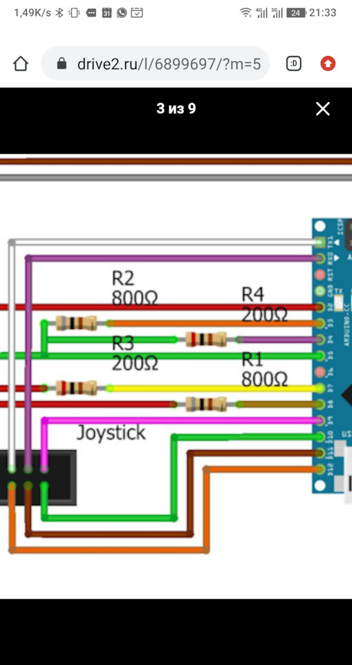

подскажите, на фото 3 и фото 5 разное подключение… или фото 5 просто с интернета?
Одно и тоже на сколько я помню. Фото 5 мое.
По фото 5 8 проводов подряд идут к джойстику
6 проводов же к джойстику на фото5… не 8, а 6…
Да, они подряд идут, в отличии от схемы.
Вот под фото 5 написано:
"Фото 5: Получается примерно вот так. При пайке ориентируемся на схему, а не на фото. Фото выложил, для представления общего вида того, что должно получится."
Так, что ориентируйтесь на схему.
Давно же я это делал, сейчас вот вспоминаю, что видимо сфоткан, не окончательный вариант был…
VVVolodia
А если верить этому то 4 нижних и 2 верхних к джойстику

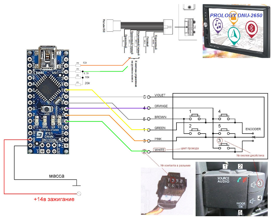

собрал по вашим трудам адаптер для сенсорной магнитолы PROLOGY DNU-2650. Данная магнитола имеет настройку (привязку ) кнопок джойстика.Поэтому скетч получается проще. Я немного изменил ваш скетч под себя. На днях пойду поставлю, это другу собираю. Сделаю отчет в блоге.
Круто! Молодец! Рад, что мои опусы пригождаются.
Сегодня испытал на машине. Выяснилось, что управление пролоджи по одному проводу :) переделал цап на 4 разряда .
Все работает. Спаибо вам за труды.
На какую машину ставили?
Рено дастер. Снял видео по настройке. И сегодня дописал имитацию ЦАП через, Serial

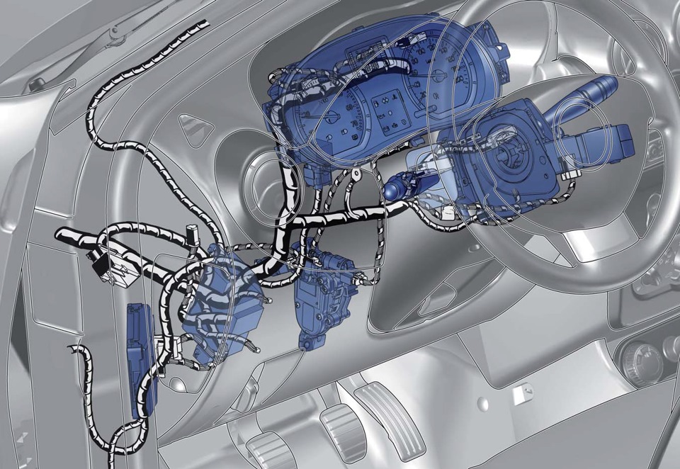

здравствуйте, я установил штатную магнитолу от дастера, сейчас нужен номер штатных проводов от магнитолы до подрулевого джойстика
подскажите? может где на фотках засветился
1. Если подрулевой джойстик овальный (ставится на Дастер без ESP), тогда он уже идет с проводом.
Каталог тут: catalog.autodoc.ru/renaul…8fHJlZmFjY2VzPT1OODYzNTEw
Misha740
2. Если подрулевой джойстик квадратный (ставится на Дастер c ESP), тогда сложнее. Т.к. не существует отдельного провода от джойстика к магнитоле. Есть общий толстый жгут, от которого отдельно отходят провода к джойстику, а в другом месте к магнитоле. Общий жгут, Вам явно не нужен.
