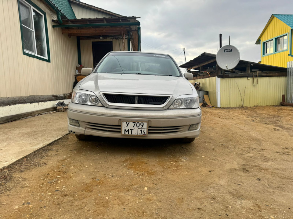

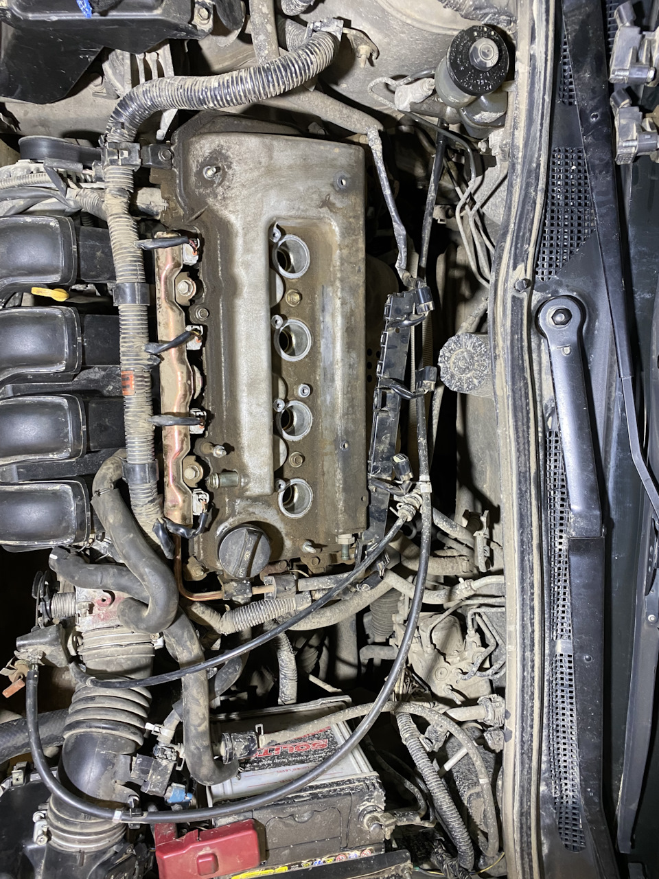

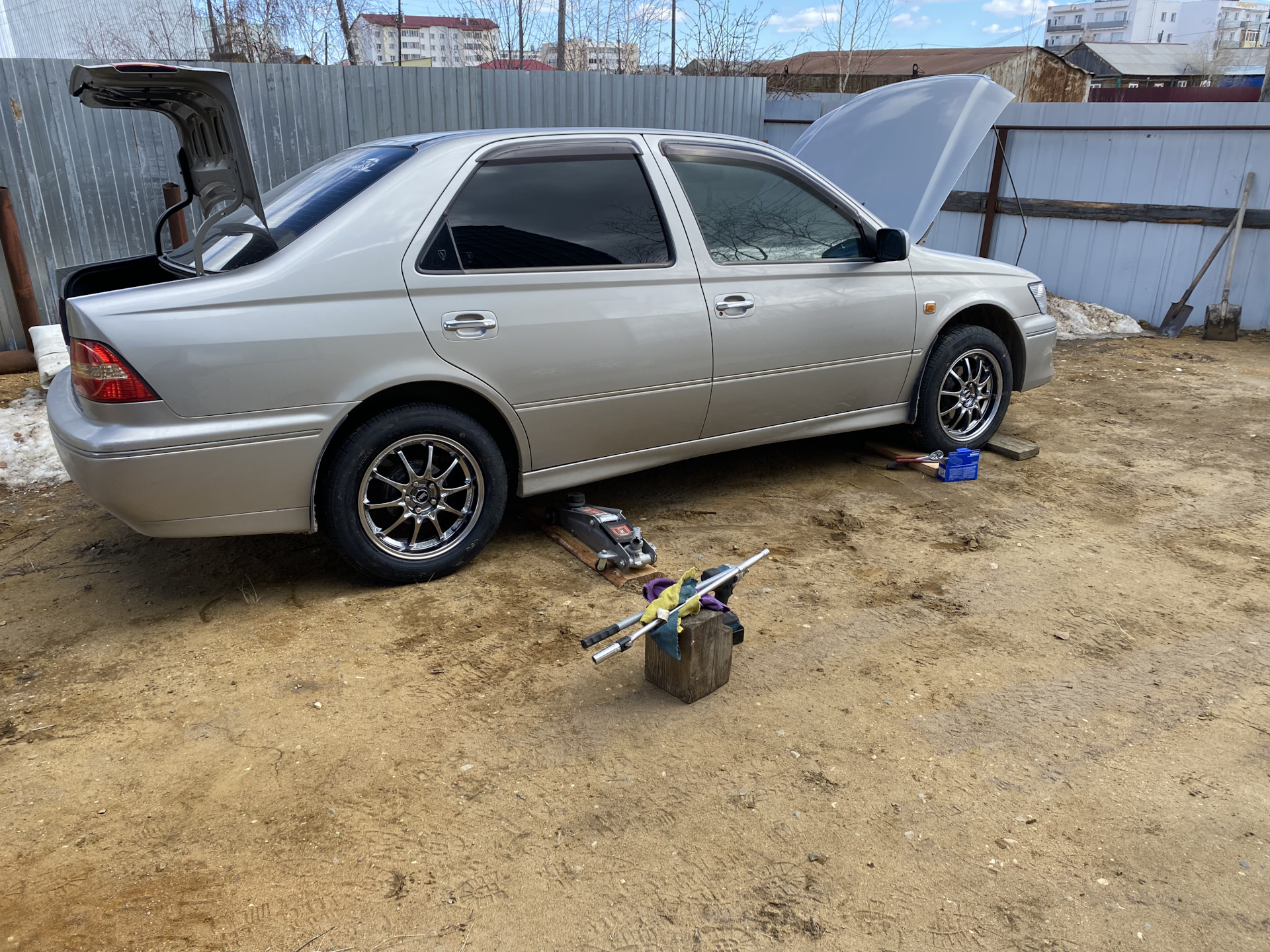

Много постов не хочу делать, думаю лучше будет все расписать в одном.После постановки на учет.Занялись ходовой, перебрали привода так как на внутренних пыльниках были трещины и уже кидало смазку, к весне надо было готовиться.Заменил родной мафон на 1дин после приобрел андроид магнитолу с переходной рамкой Teyes CC3 и камера заднего вида, Менялась клапанная прокладка.Тонировка зад в 5% перед шторки Трокот.Приобрел хорошую зимню шипованную резину мишлен 195/65/15.Купил летнюю резину Триангл 205/60/16 на лето с красивым дисками.Любимая девушка подарила на 23 февраля решетку трд и реснички на фары, сам покрасил и поставил.Обслуживание колодок.До меня кто то намудрил с проводкой туманок, все проводка в скрутках запитано непонятно откуда.Было все переделано, уложена красиво в гофру, через реле, кнопка под рулем включения, поставлены китайские Bosh сигналы, и доп освещение ФСО ) В дальнейшем будет еще много переделок и доработок.Хочу приобразить свою Вистачку в шикарный вид, чтобы она не смотря на свой возраст собирала взгляды людей .
