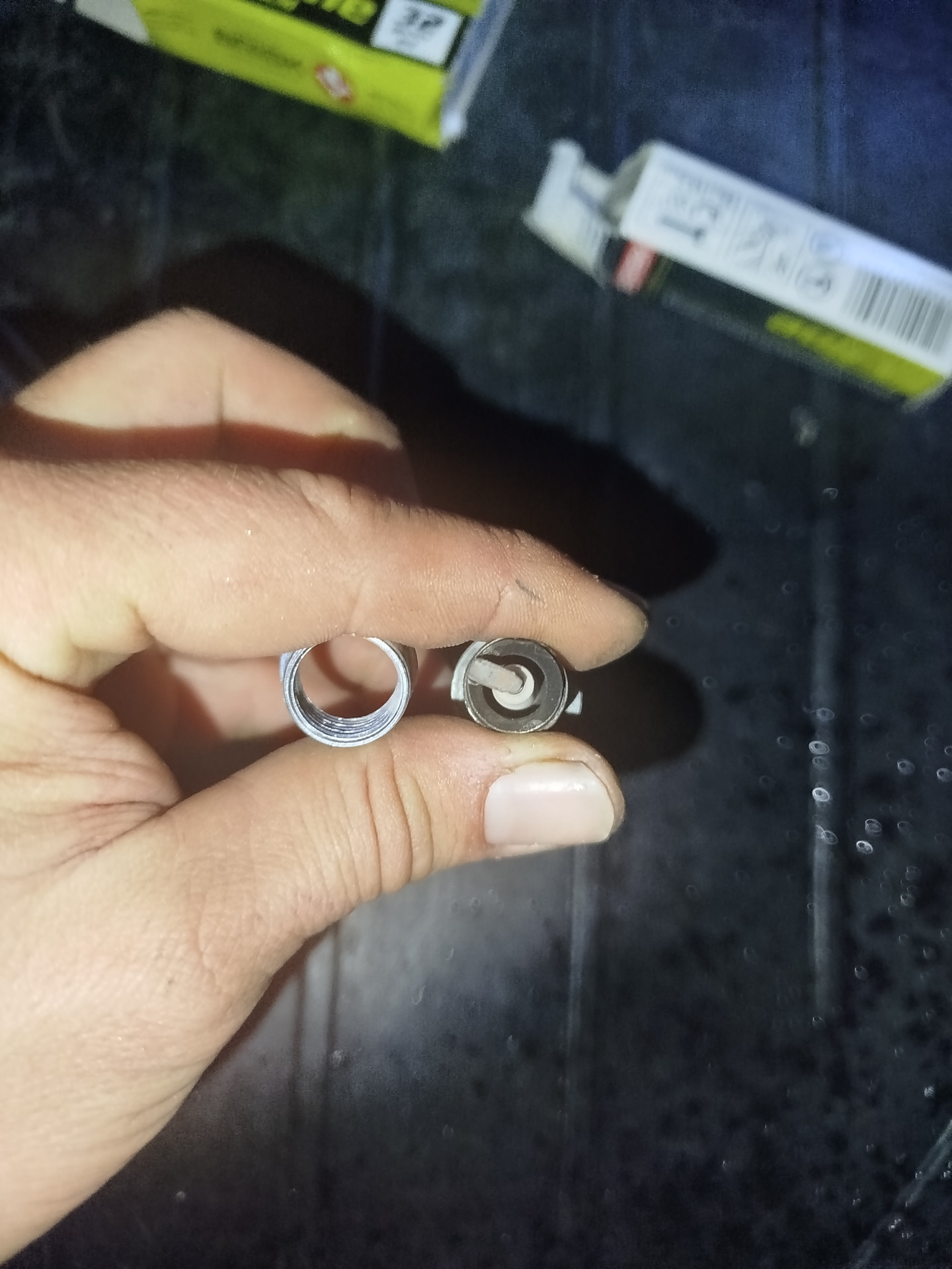

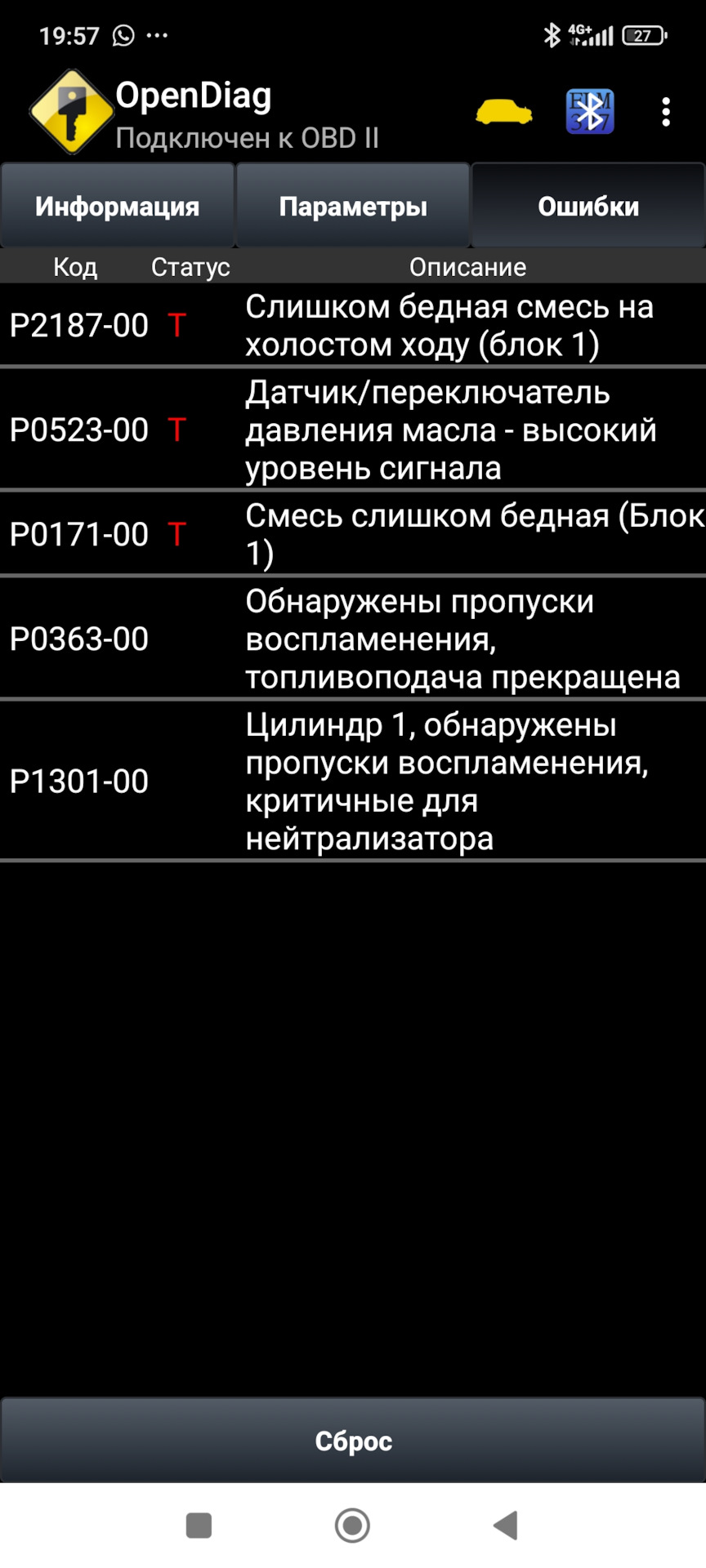

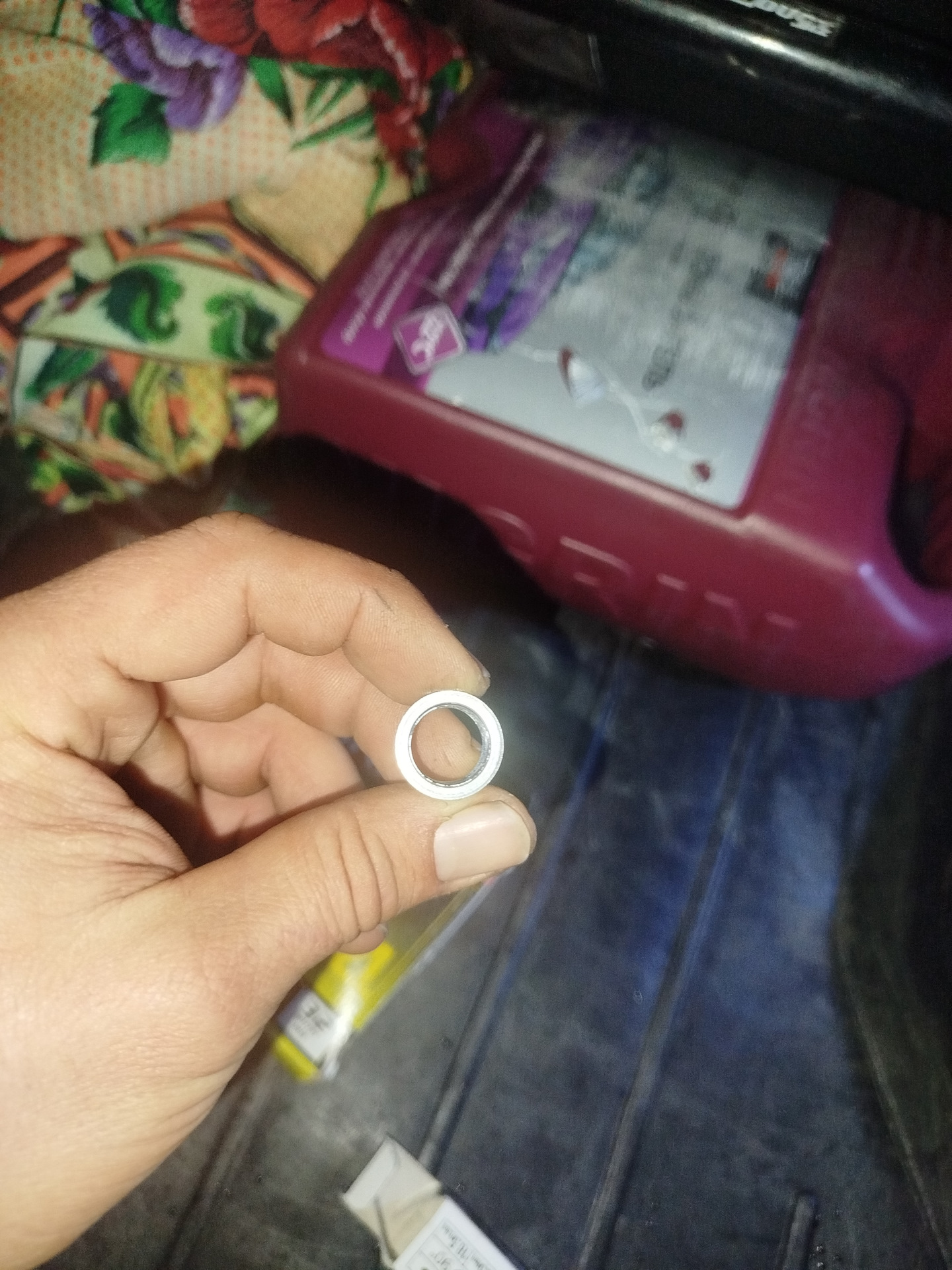

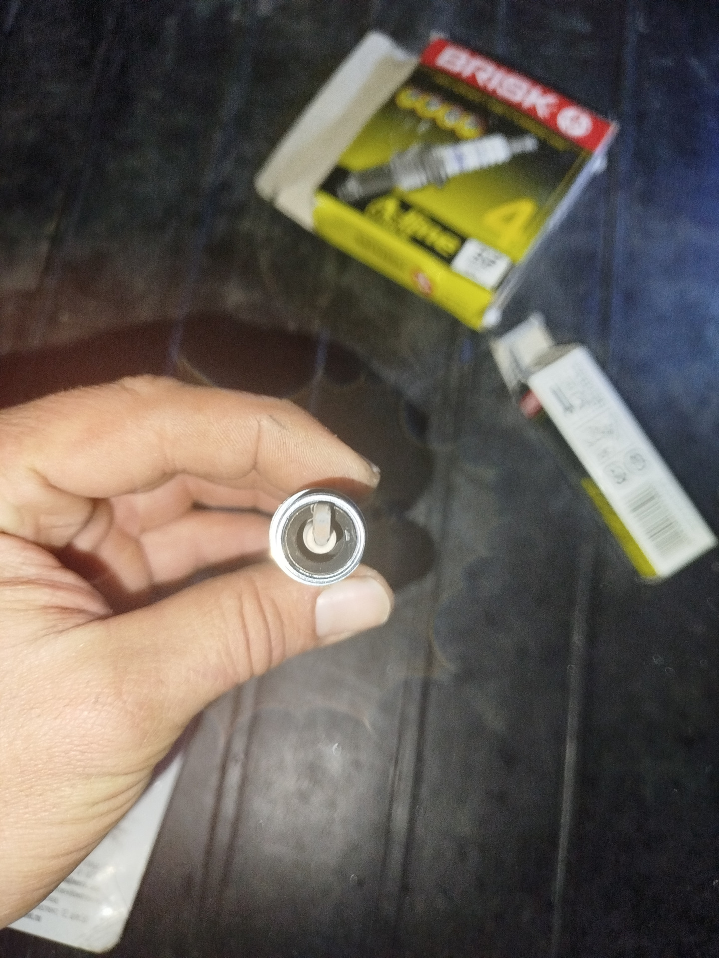

В один из моментов безденежья решился на покупку Иридиевых свечей зажигания "Финвал", в результате чего и попал впервые за время эксплуатации 16 клапаннах двигателей на нарезку резьбы и установка футорки "ввертыша для свечи зажигания.

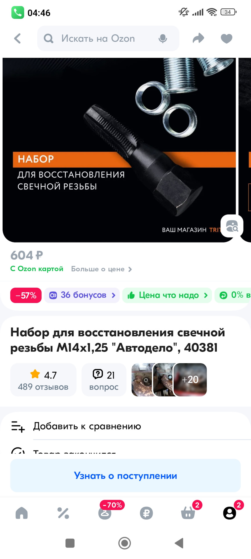

Ещё прошлой зимой на Озоне заказал набор для восстановления свечной резьбы М14*1,25 состоящий из Лерки и четырёх различной длины ввертышей.
Узнавал у многих людей, и большинство говорили что нужно снимать головку, и точить у токаря.
Мой коллега с позывным"Гомырмен " всё подробно и популярно мне объяснил. В процессе общения договорились о встречи.

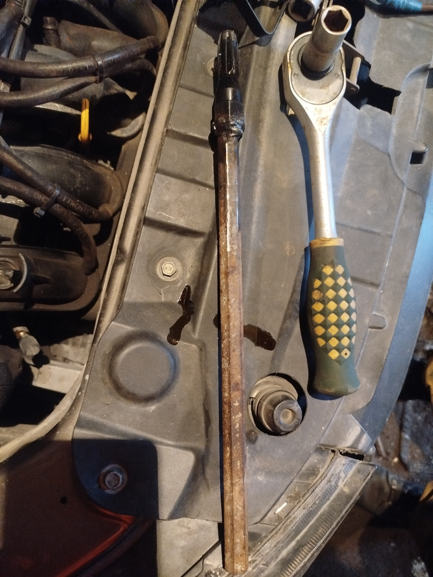

Сварочный аппарат у моего Бати есть, и арматура шестигранная.
Сначала нужной длины отрезали и приварили шестигранник к Лерки, затем к сверлам на 14 и 15.
Всё нарезалось и сверлилось вручную с помощью трещетки, а головка спокойно одевалась на шестигранную арматуру.
Для сбора стружки использовали отработанное моторное масло, предварительно окунув Лерку и сверла, с переодичностью.

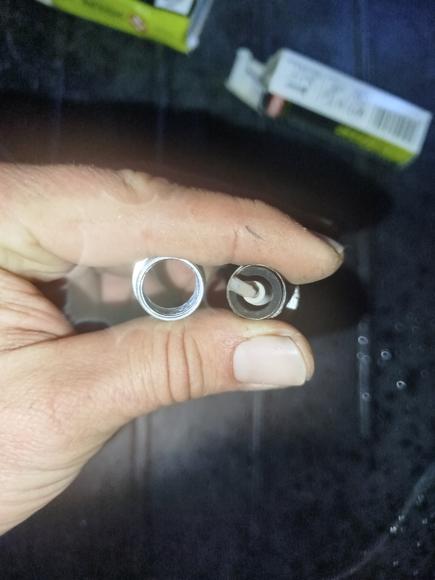

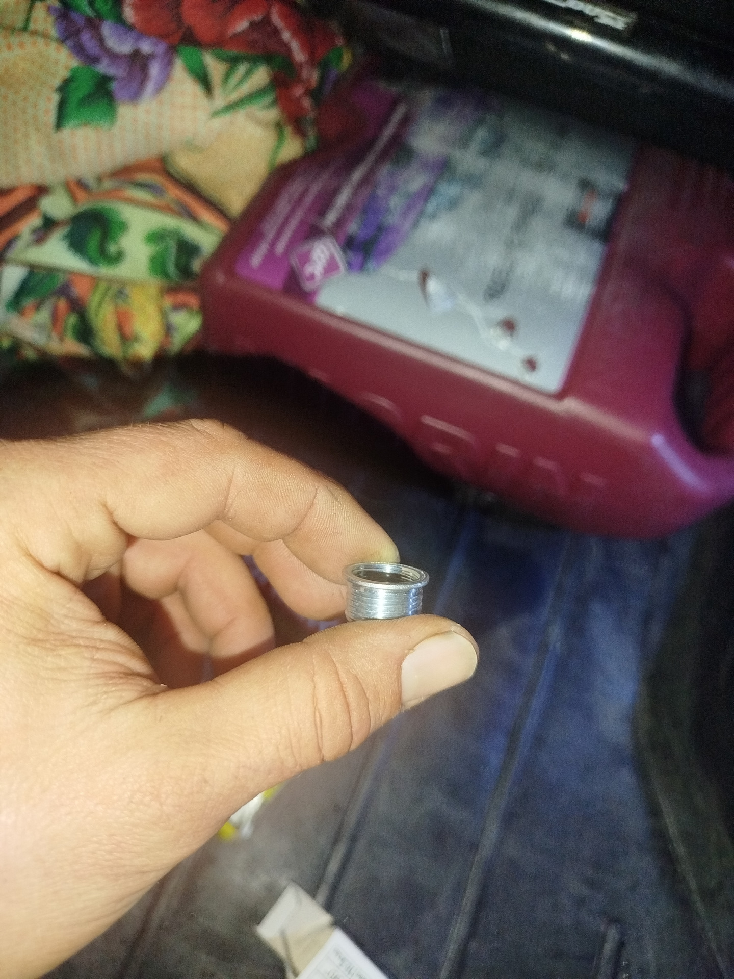

Ввертыш закрутили со свечой зажигания предварительно снаружи нанесли фиксатор резьбы.
Фото практически не делал.
Результат работы получился положительный.

Резьбы нет от половины к низу, туго закручивается и выкручивается
Набор для восстановления свечной резьбы был куплен ещё в январе или декабре
А, ну тогда наверное лучше да, что починил₽
Определённо 😉🤝

Пользовался как то таким набором, года два точно работает 👍
Ну вот, и без съёма головы обошлось. 👍🤠
Главное что всё получилось 💪
Было такое — ввёртыш точили из бронзы. Тогда ещё не было фиксатора резьбы — периодически свеча выкручивалась с ввертышем.
Отличная работа!🤝😃👍
При таком сверлении и нарезке надо не масло использовать для сбора стружки, а смазку по типу литола. И желательно потом всё равно с помощью трубки пропылесосить поршень.
4 года отъездил с подобными ввертышами, так и продал, проблем не было.
