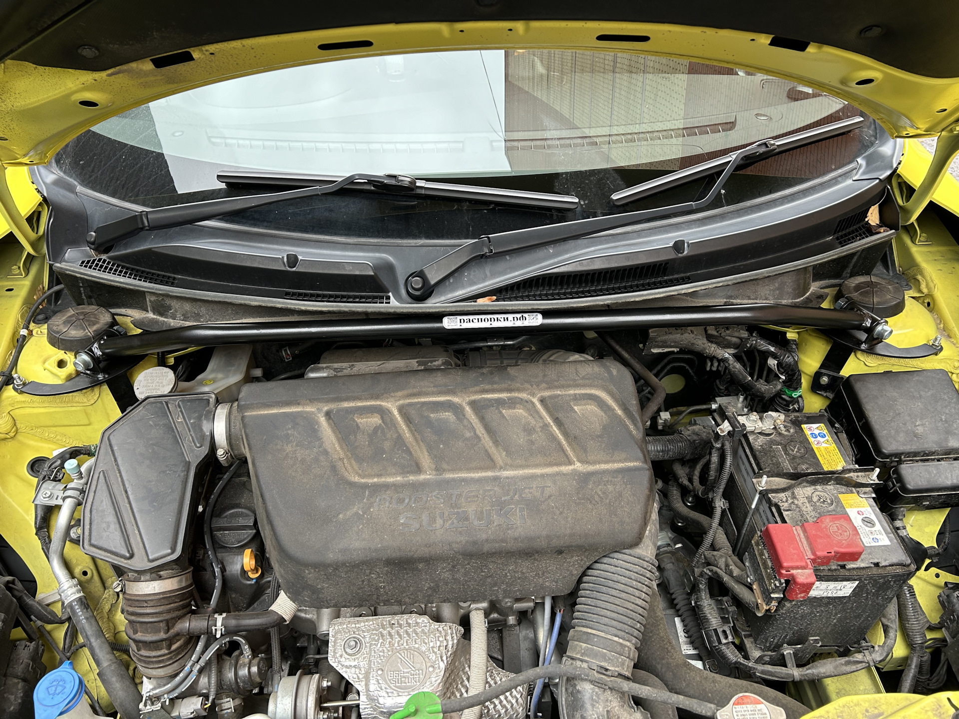

Пожалуй самое творческое было слепить изделие в подкапотку.
По классике примотаться к шпилькам опорника стойки варианта не было, потому что элементарно шпилек нет.
Поэтому за основу взяли решение от Cusco и получилось вот так:
Т.е. на три точки к стакану сажается по кронштейну с каждой стороны, а затем к оным через болт присоединяется и сама штанга.

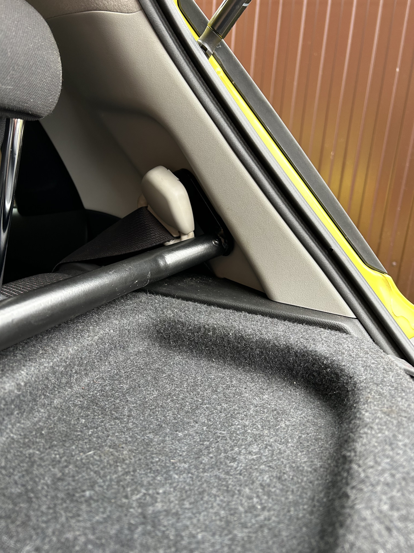

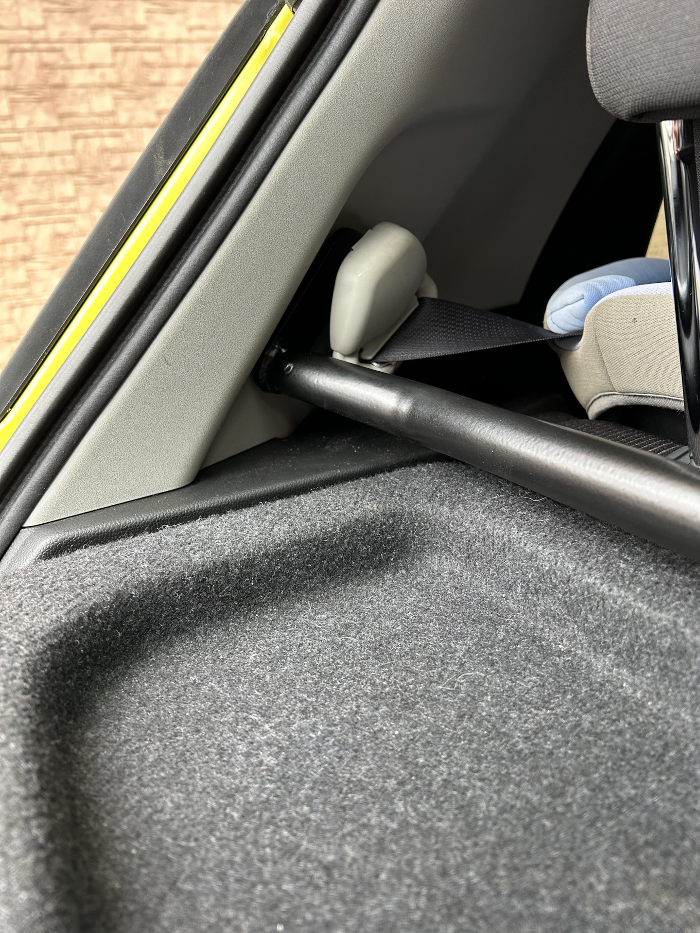

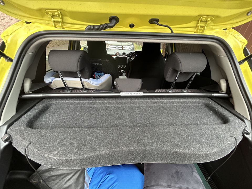

К корме в салоне тоже подход был не без фантазии.
УЖ был соображён в такой форме, чтобы заглушка крепления ремня безопасности осталась на месте и полка багажника продолжала выполнять свои функции.
Но есть нюанс со штатным болтом крепления ремня, его надо своими силами дорабатывать протачивая "юбку", иначе до конца он не закрутится.

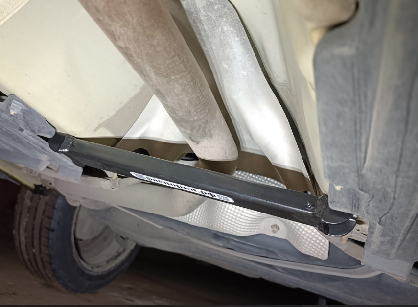

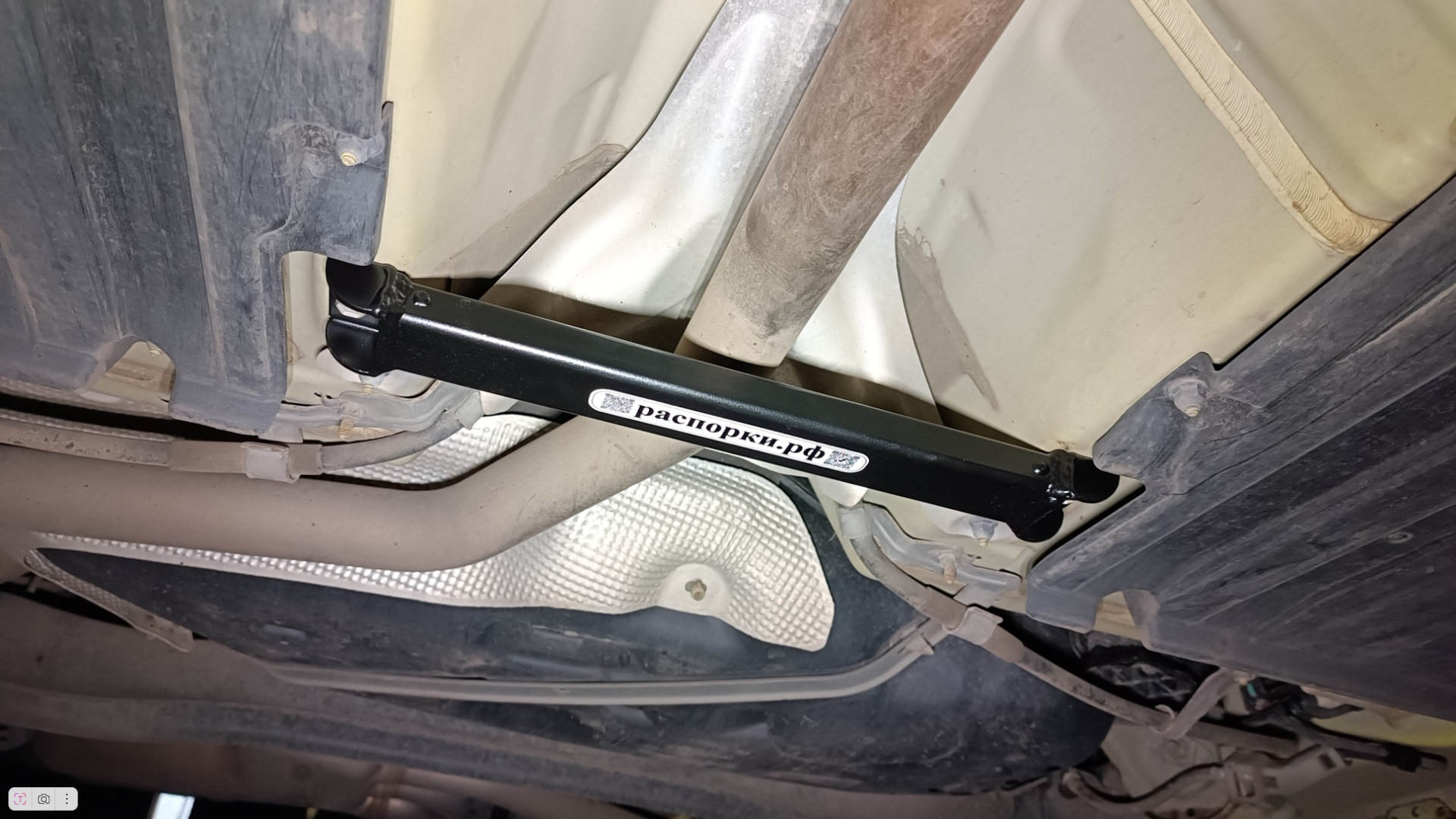

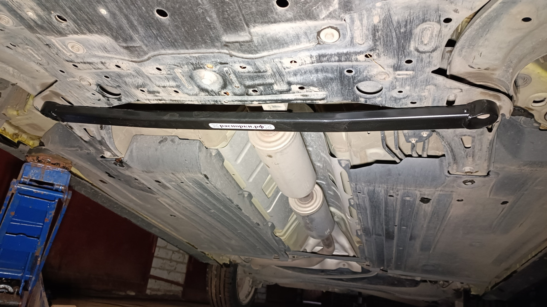

Две штуки под пузом, ничего особо замысловатого.

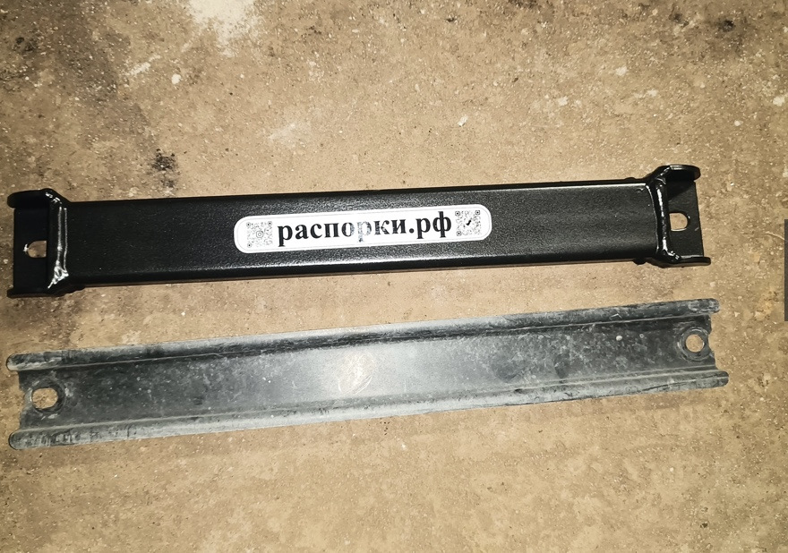

Последнее фото под днищем маленькая распорка, визуально кажется зазор очень маленький до вых. трубы, не бьет по распорке вых. труба?
Неа, вместо неё была штатная, значительно более тощая, тоже не било.) да и зазор там не такой уж маленький
AllexYogi

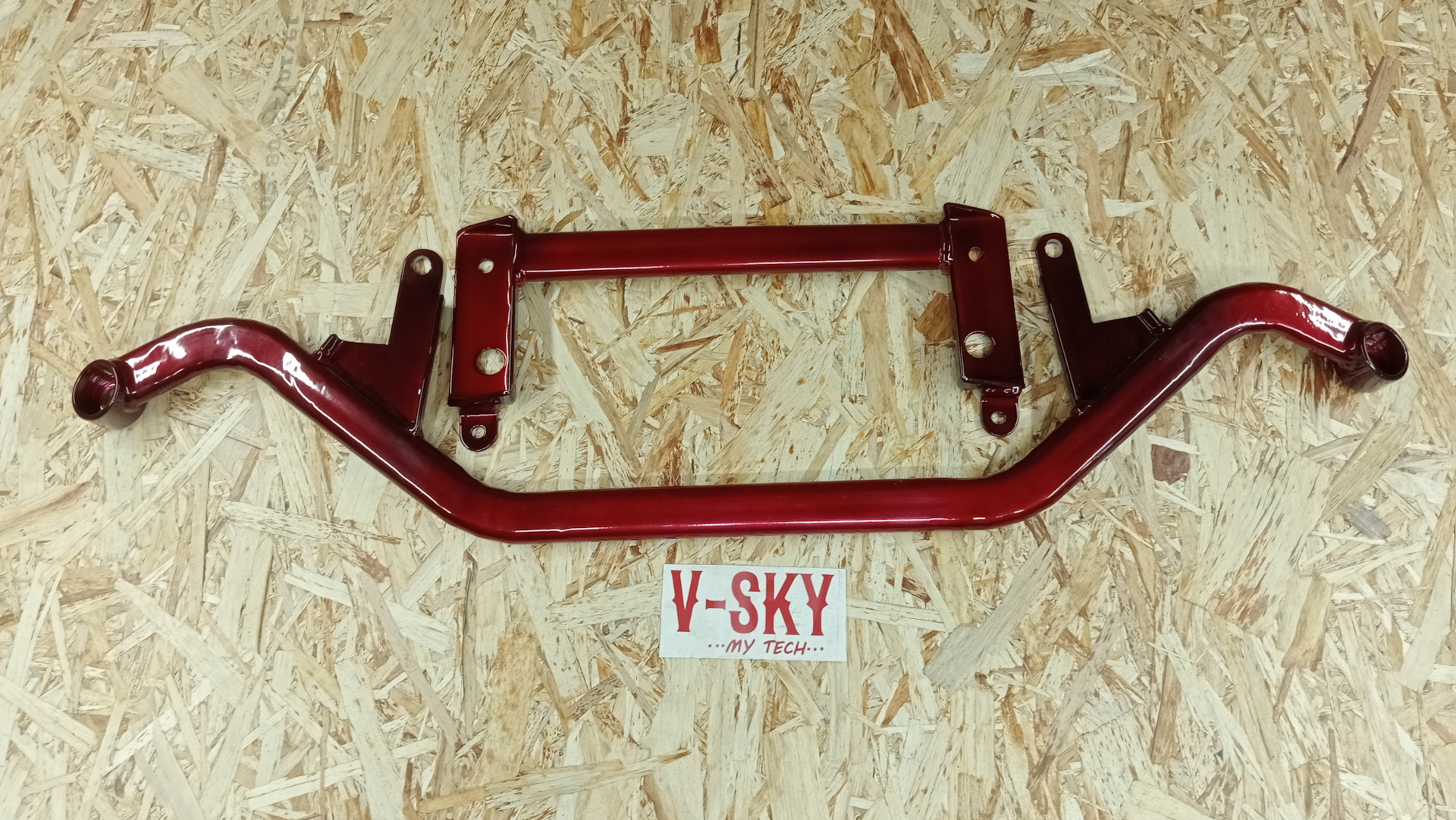

Вот гнутые, опуск как у Куско. На тюнь глушитель прямая упрется
