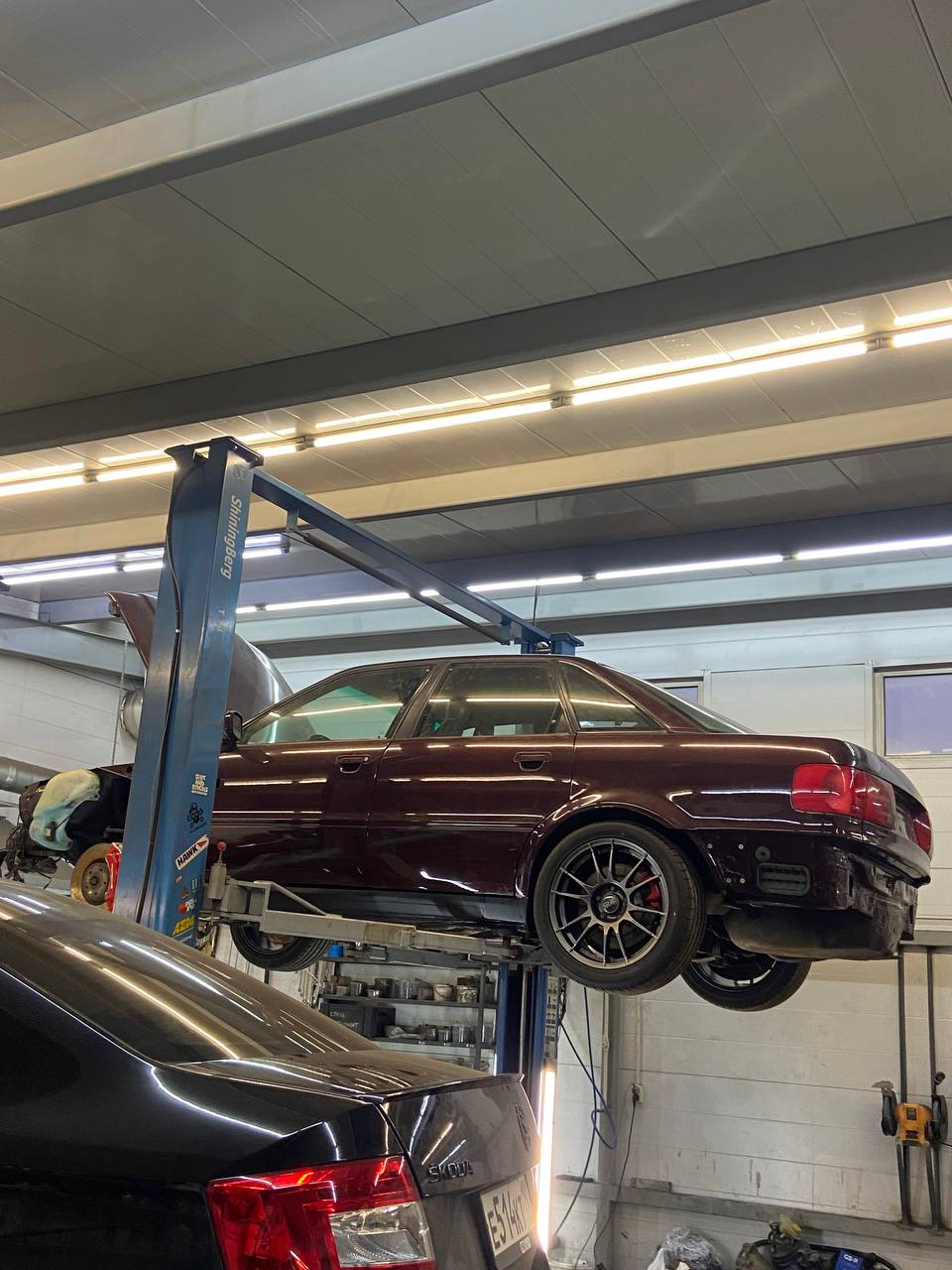

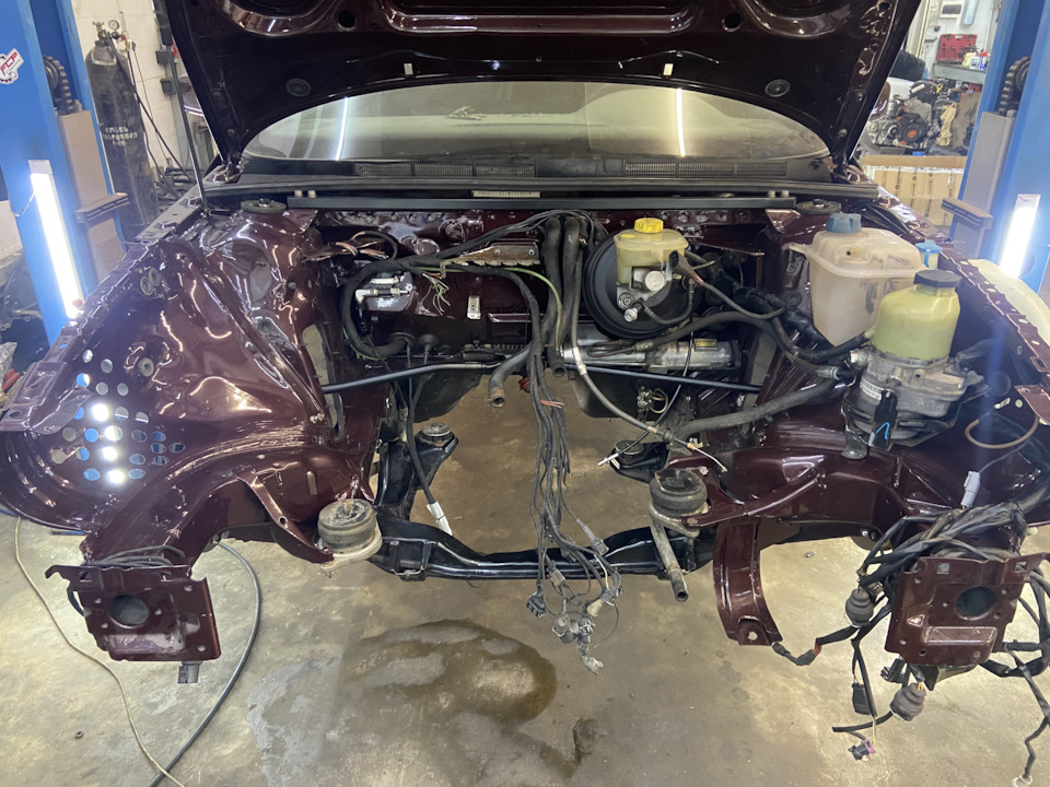

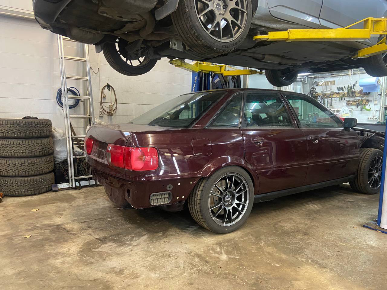

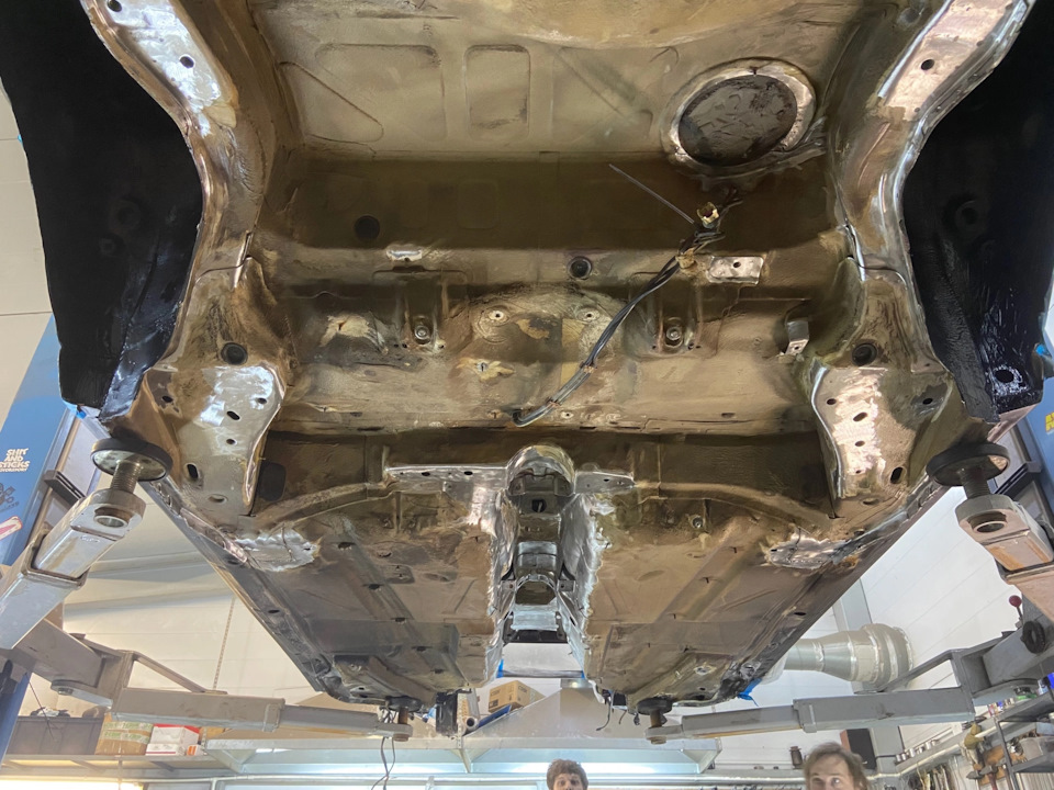

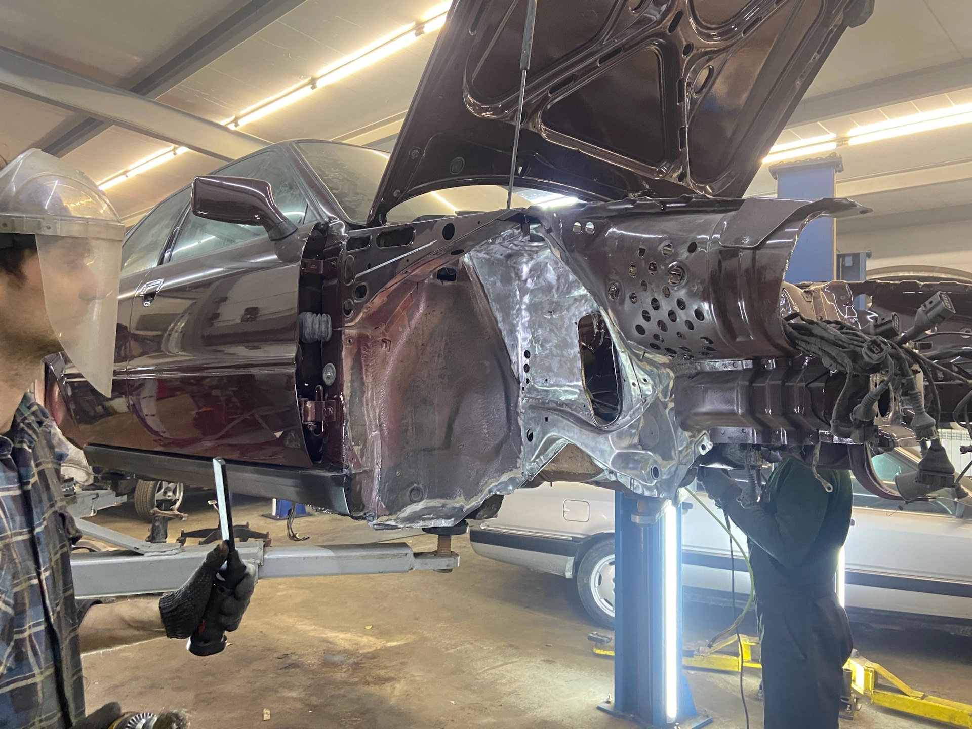

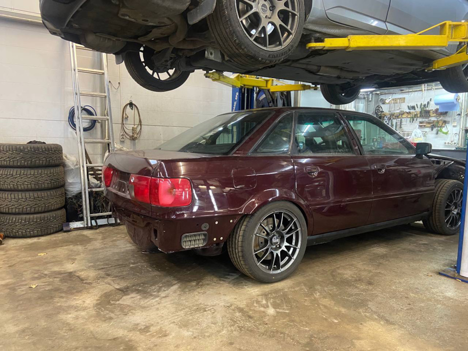

Потихоньку собираемся после покраски

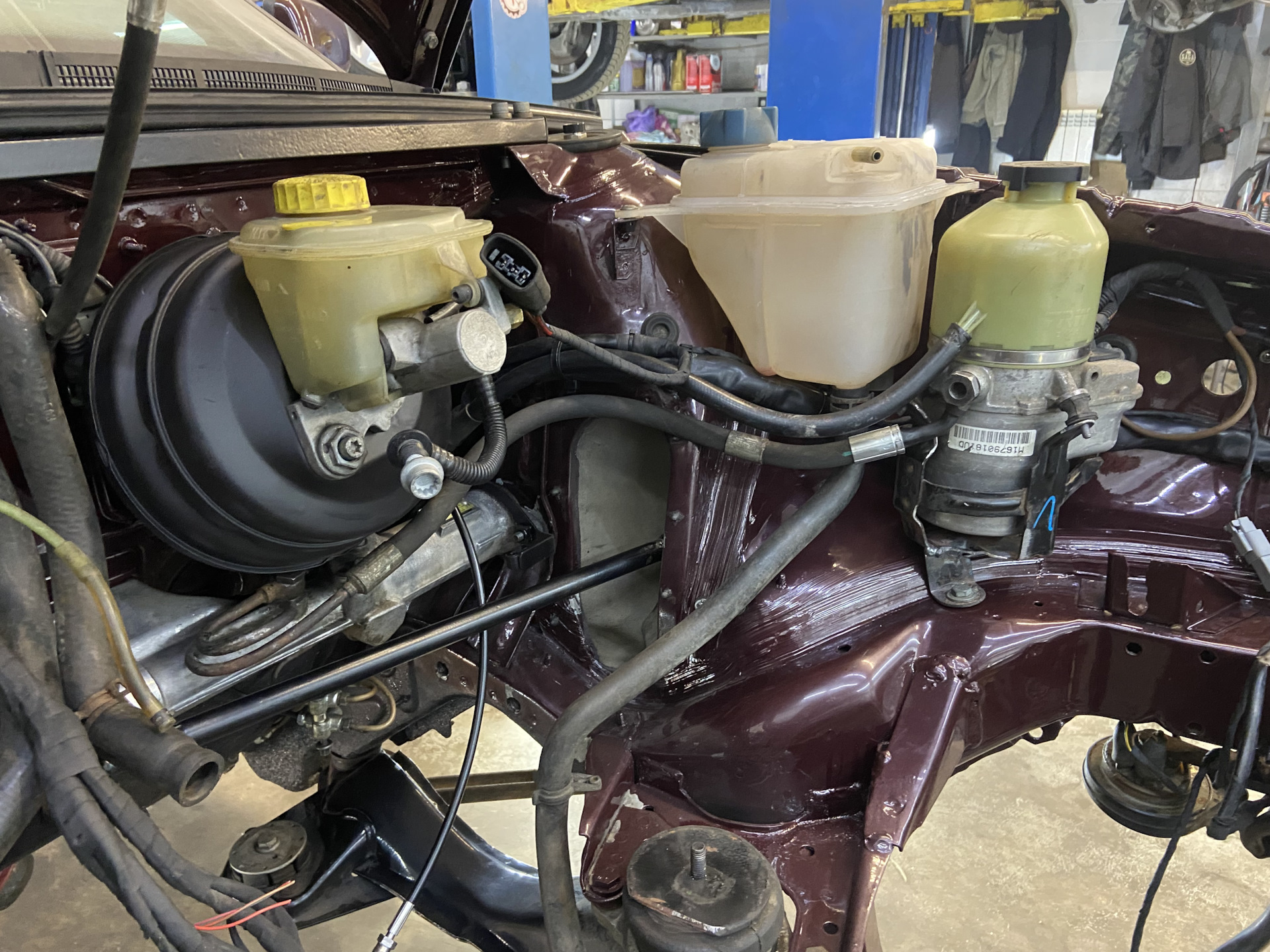

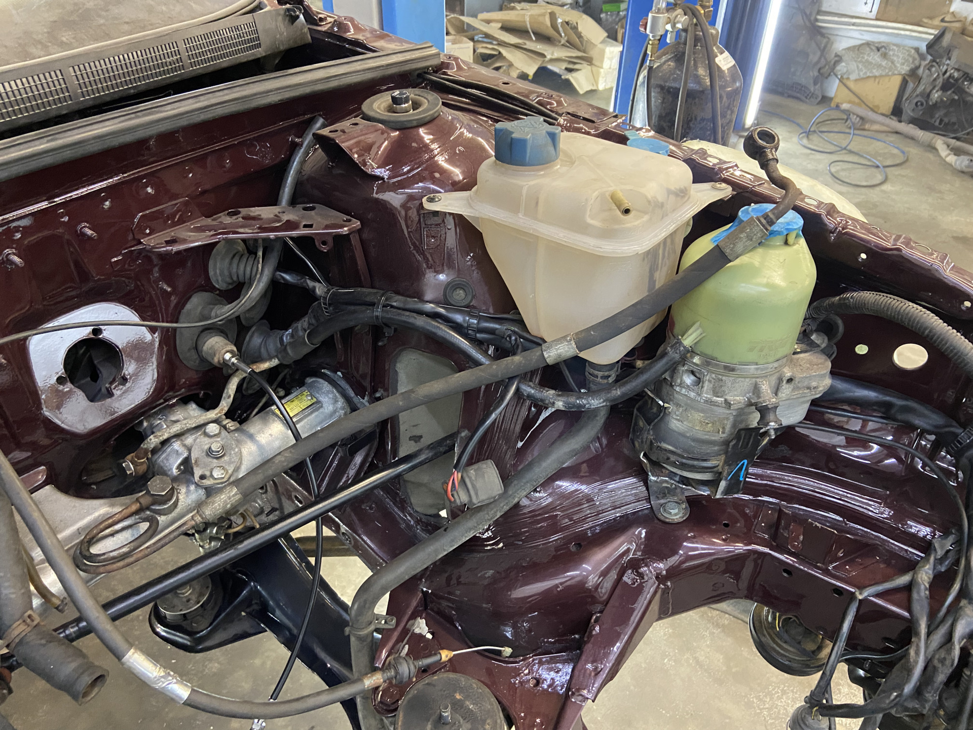

Сразу ставим насос эгур 93179569
Кронштейн для насоса отдельно покупаем, родной от Опеля .
Выбрал именно этот насос, так как он наиболее компактный . Чтобы поместился между основным радиатором и бачком ож . На штатном месте бочка гура.

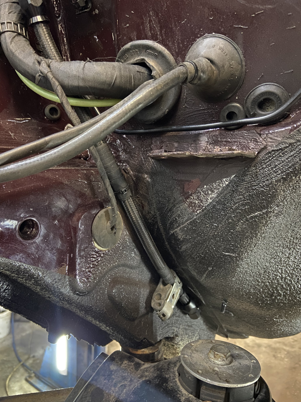

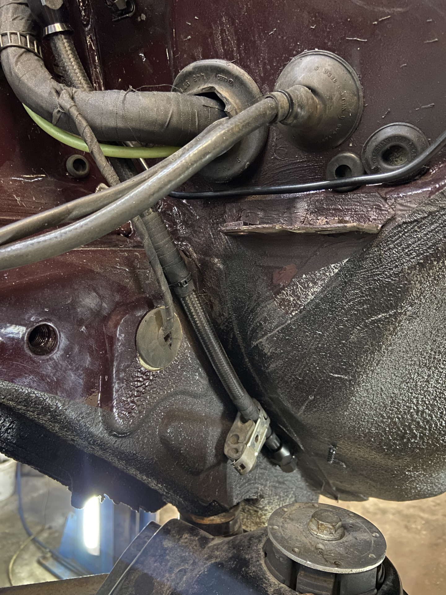

Армированный шланг на сцепление
Поставил FLEXfuel сенсор из комплекта датчика Innovate 3903 ECF-1
И еще поставлю буст тоже innovate 3851 MTX-U ради шифт лампы. Это удобно на МКПП для стабильного времени разгона машины !

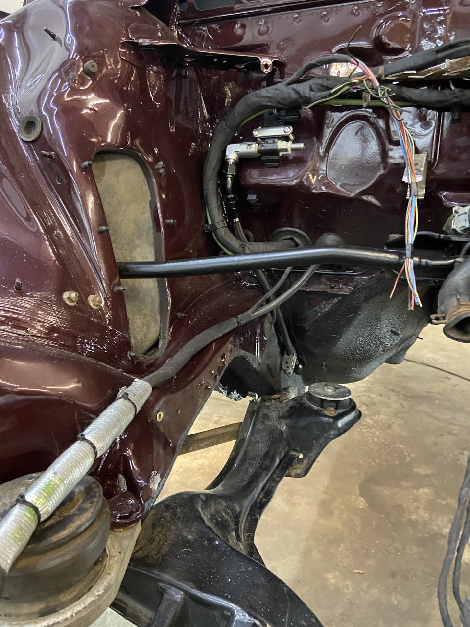

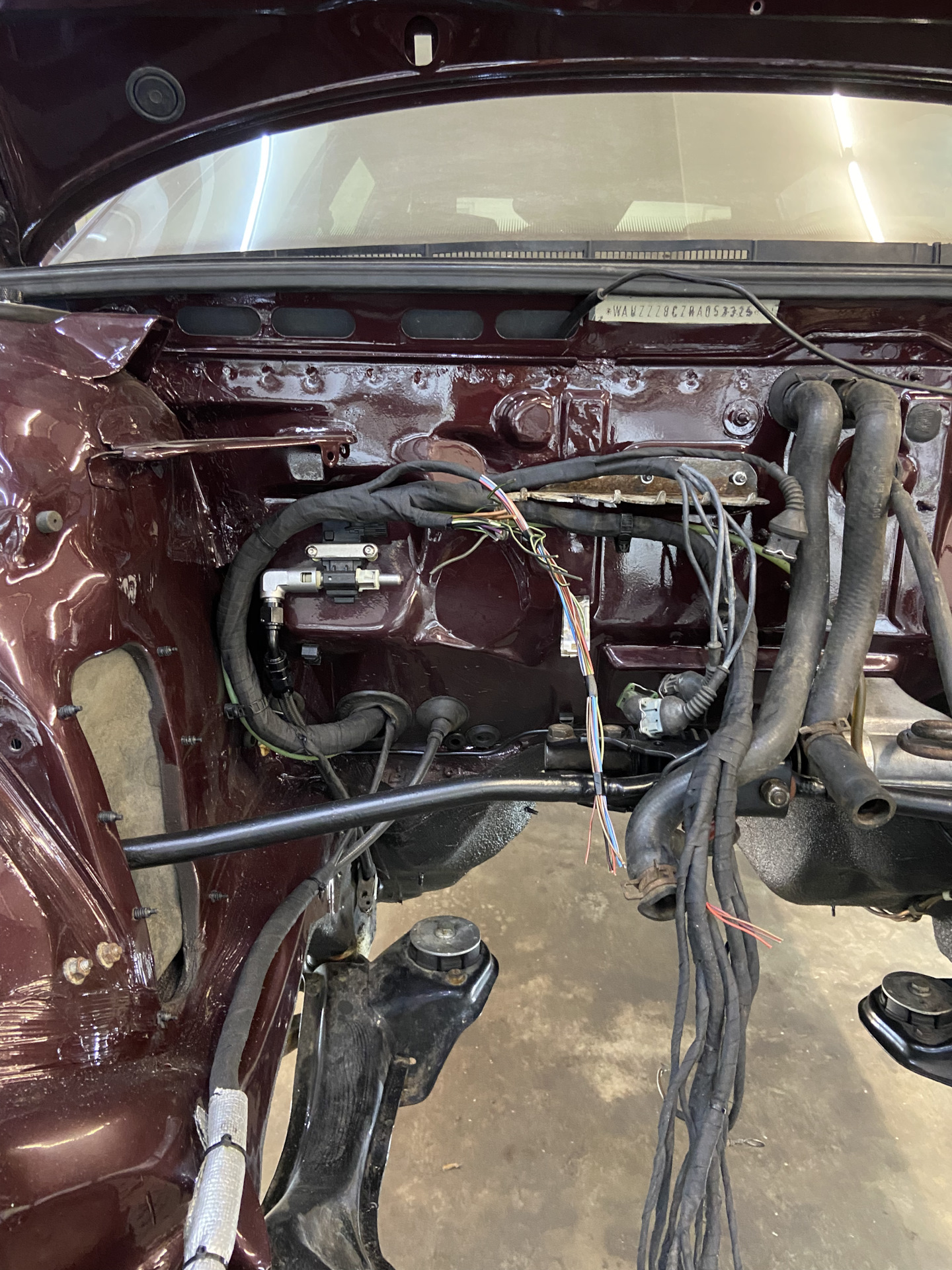

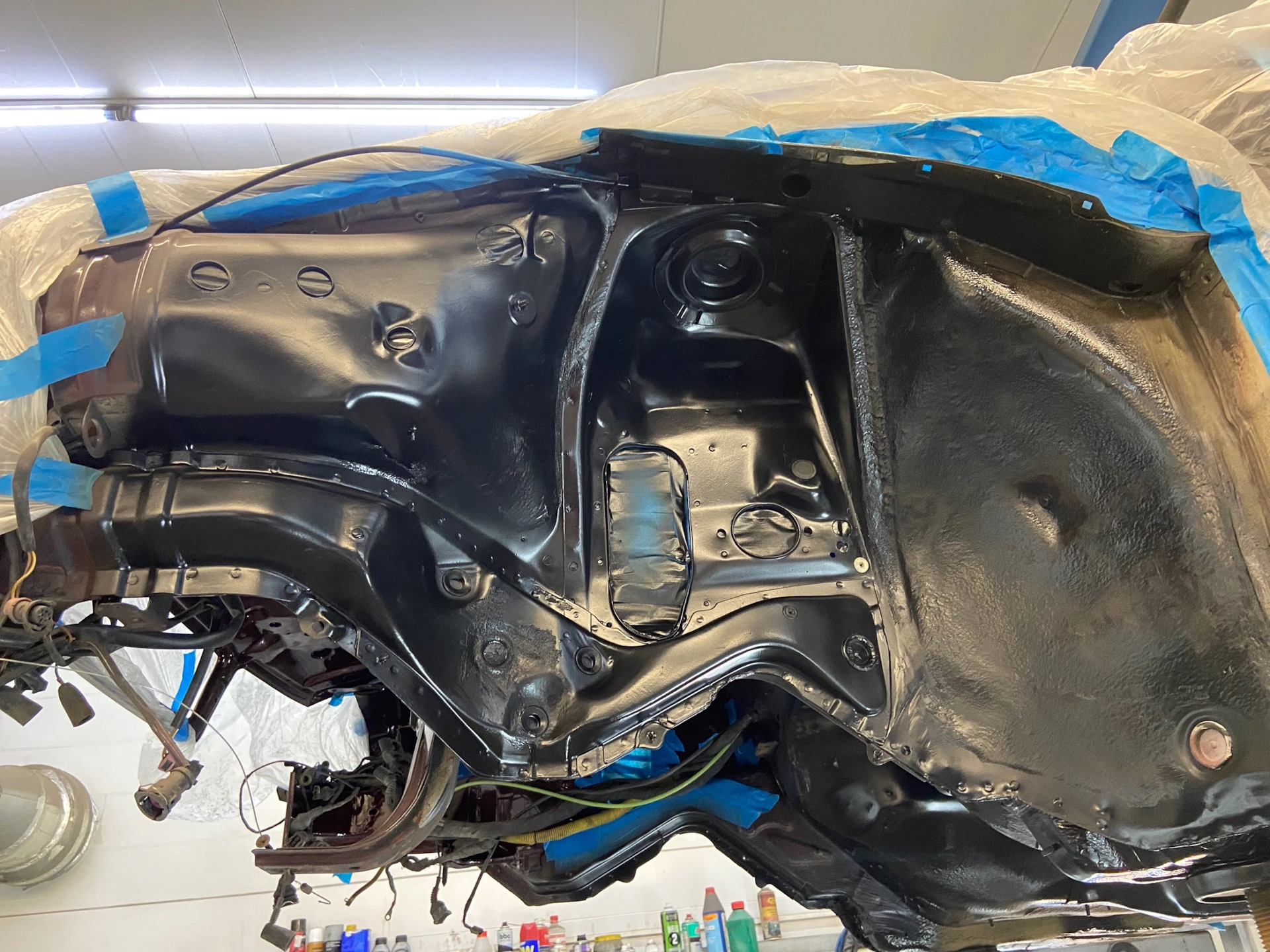

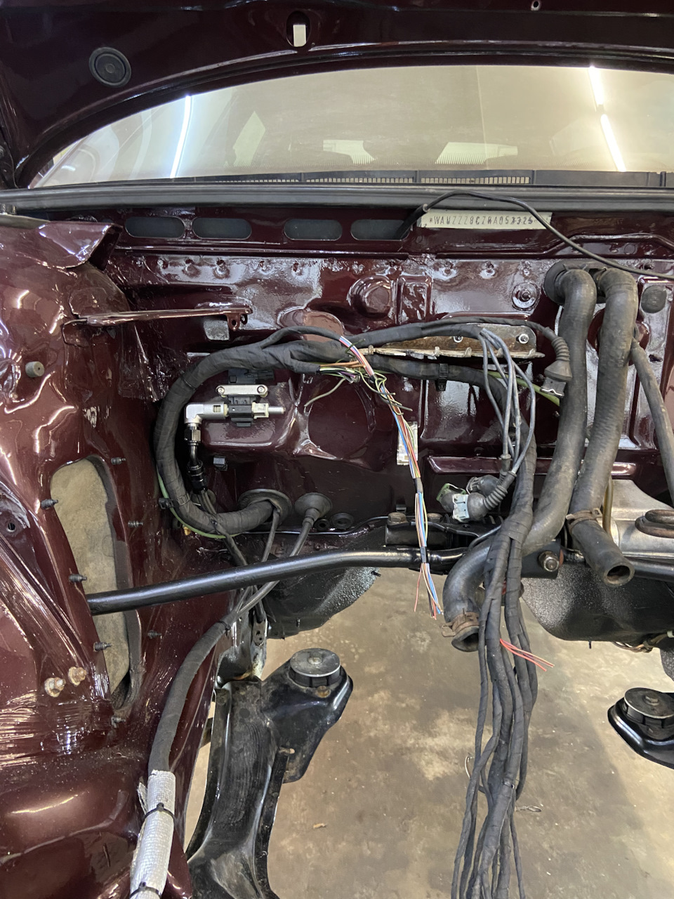

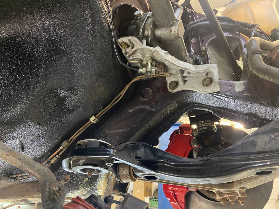

Проводку на н75 спрятал в лонжероне .
Поставил кронштейн проводки/разьемов от AAN . Обрезал одно лишнее гнездо. И сделал пропил второго гнезда под разьем ШЛЗ лямбды 4.9 .

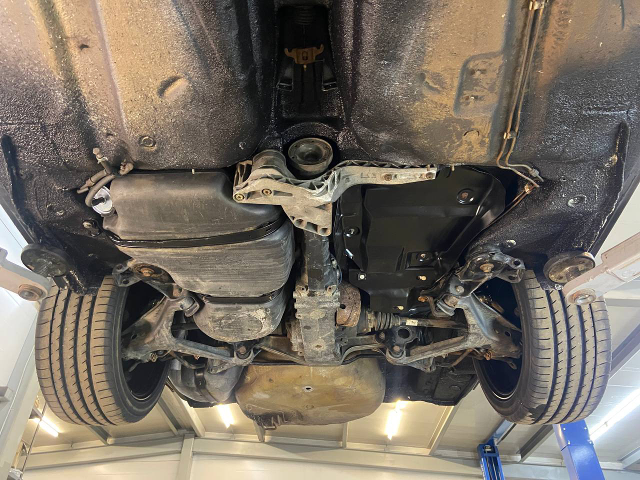

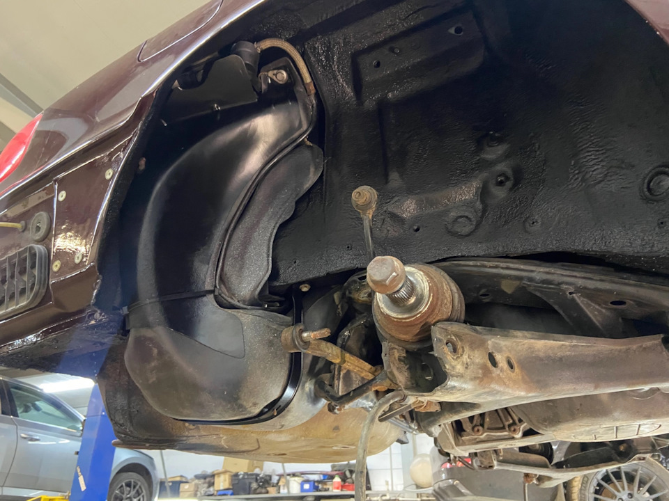

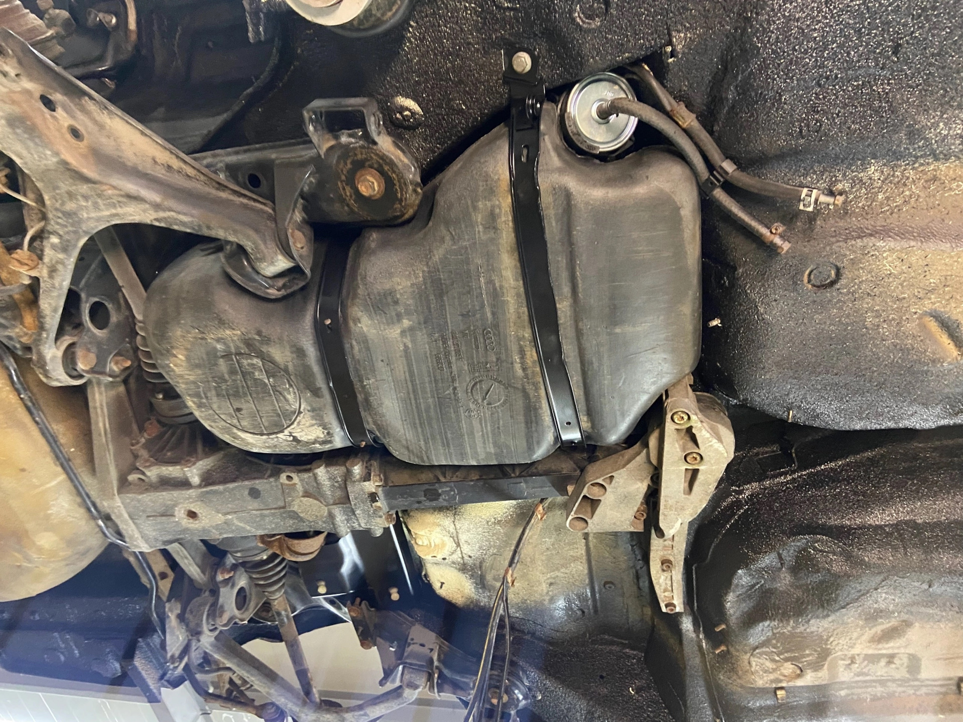

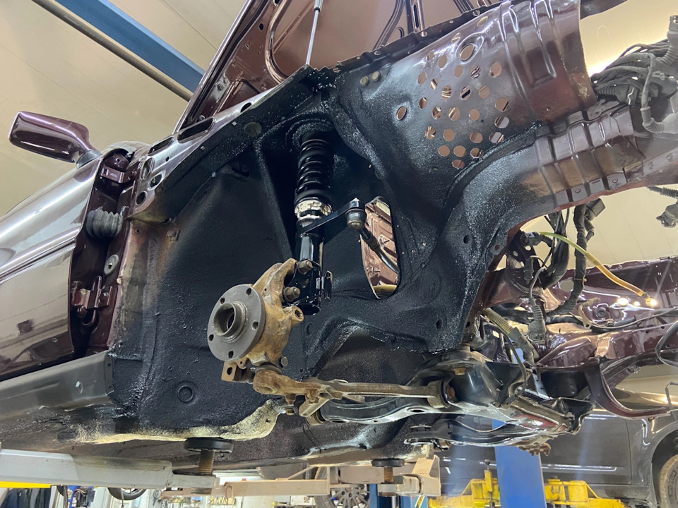

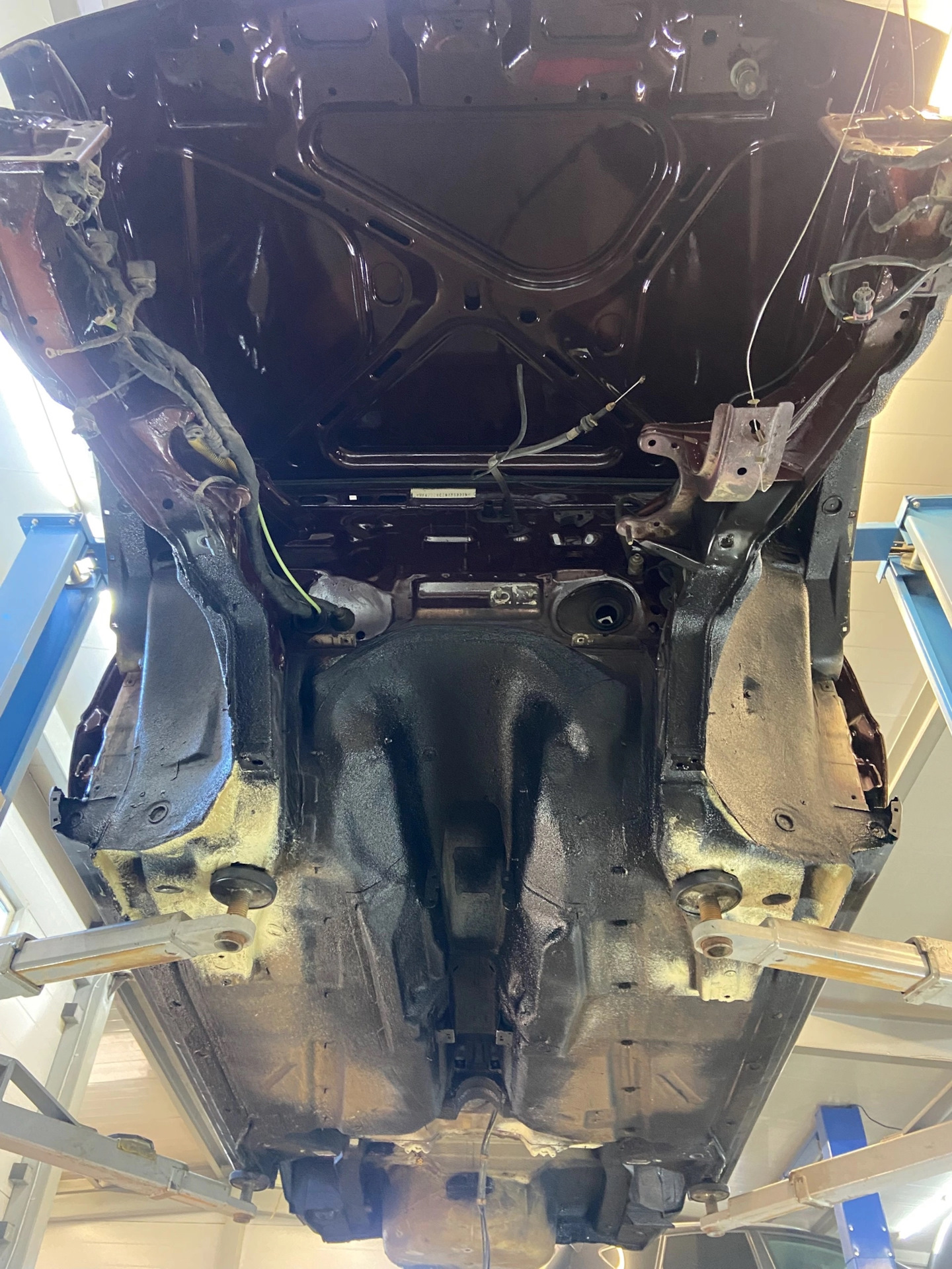

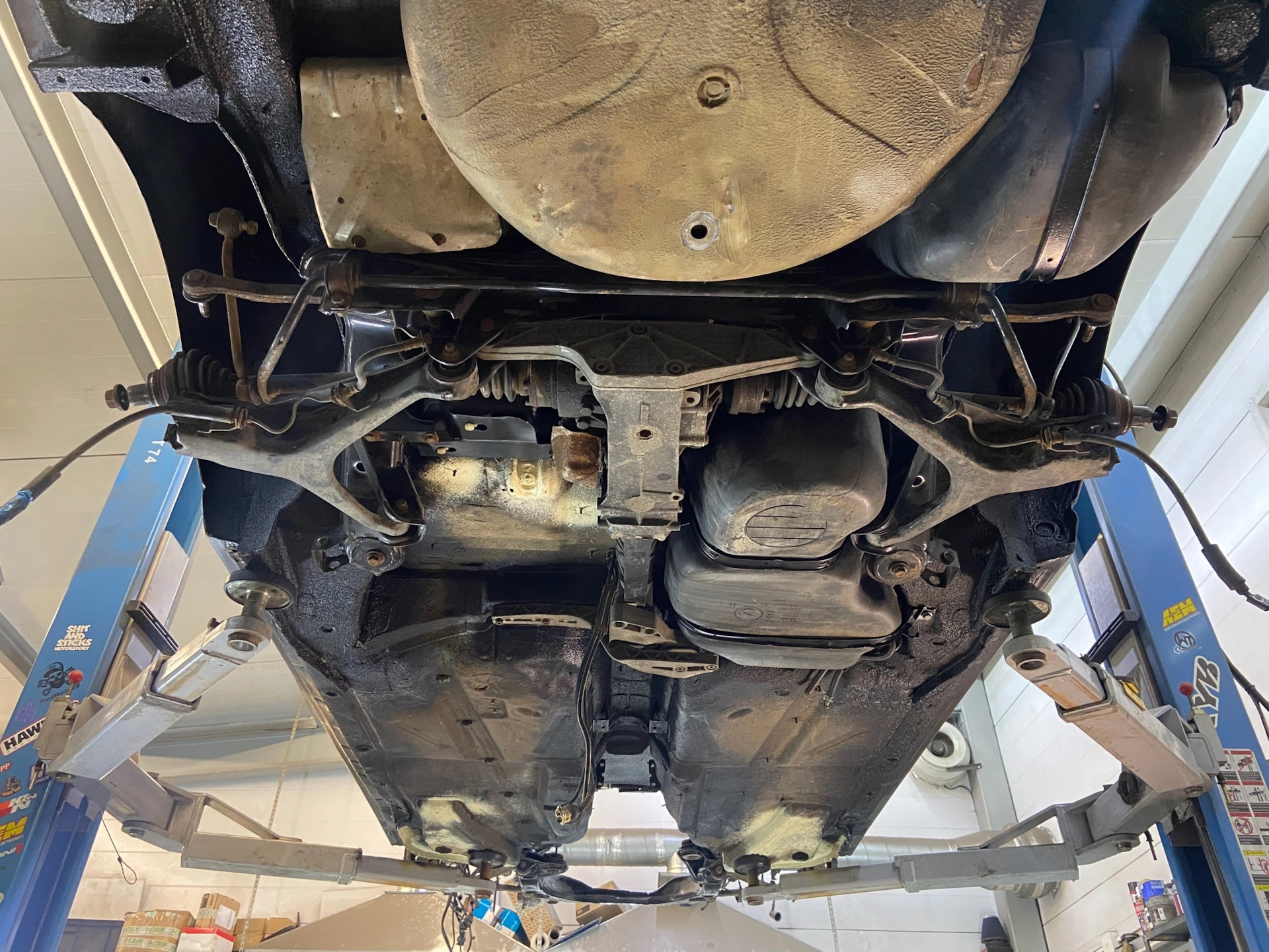

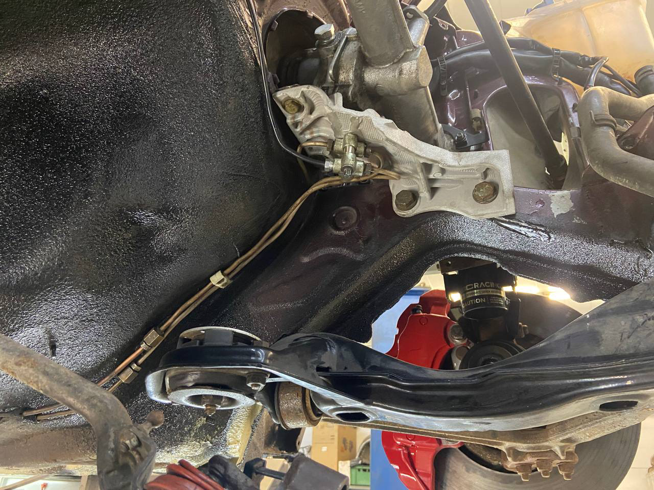

Сделали антикор днища. Состояние всем кто видел, очень понравилось ) мне тоже

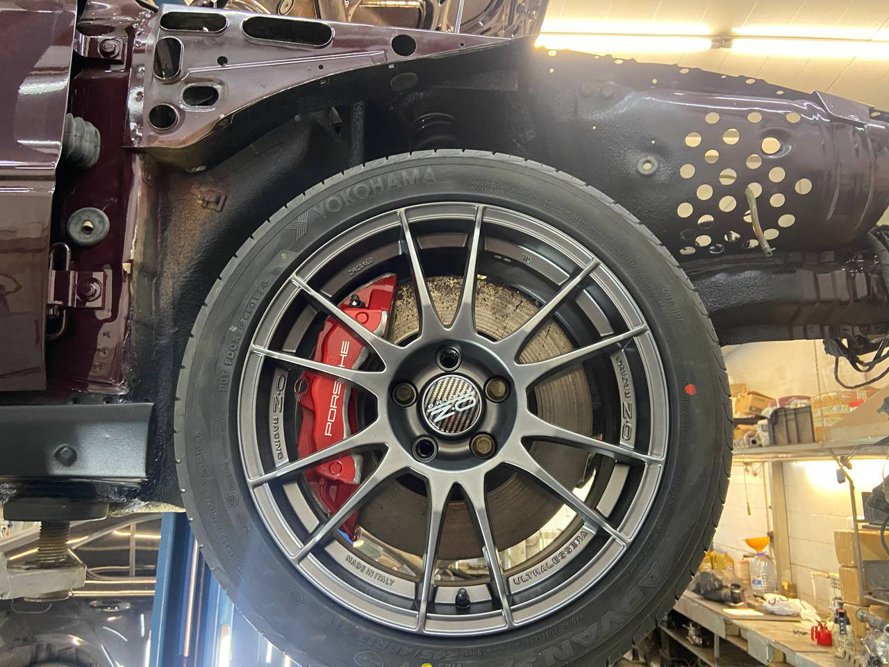

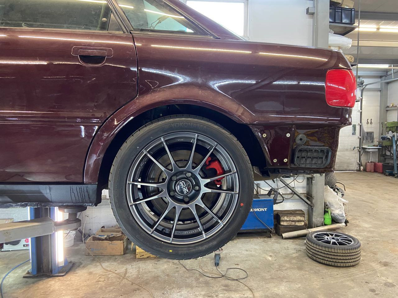

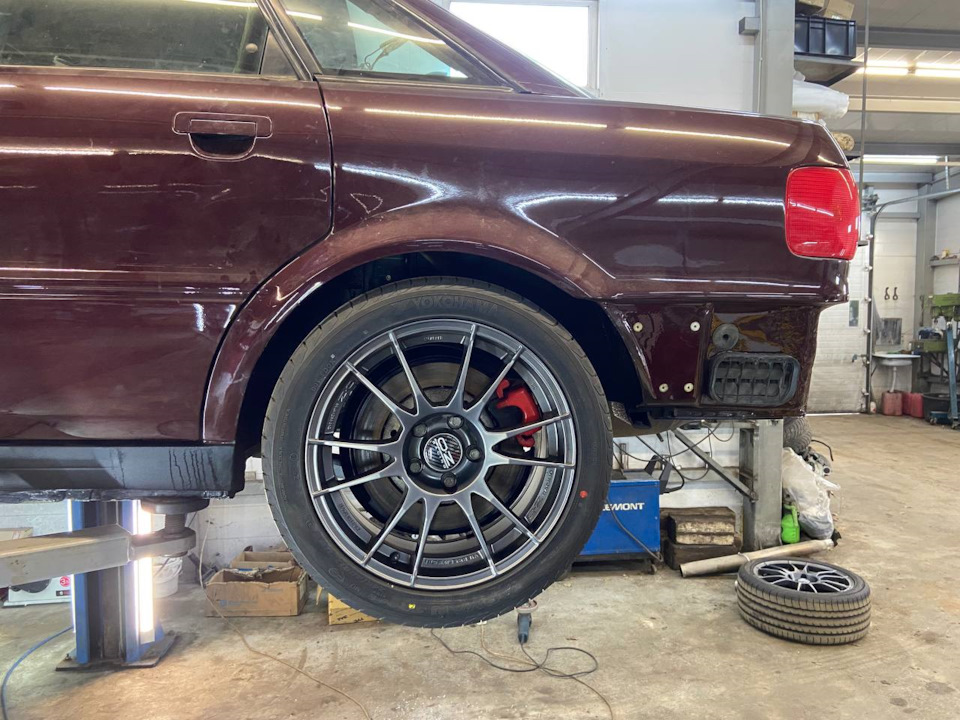

Поставил подвеску на место .
Полиуретан поставил только в рулевые тяги
Снял рейку с сервотроником. Решил отказаться от нее.
Все кронштейны новые делаю с резьбовыми заклепками. Очень удобно

Пробовал в работе эгур? У опеля давление 55Бар, у наших насосов до 120Бар.
Конечно пробовал ) 👍
Эгур громко работает?
Не знаю ) еще
Мне не нравился шум работы, хз, может такой насос попался просто

Проходную резинку через щит целую разрешь вдоль хода косы, разрезом вниз устанавливай.
А сужение резинки примотай к косе. Можешь герметика бутилового напихать, как с завода у многих.
Просто она находится в таком месте, что потом не захочется этим заниматься))

Блин классный цвет) Диски твои новые когда были фото без машины, думал не очень будут смотреться. А щас прям да вполне ничего😎👌
Почему ркшил отказаться от рейки с сервотроником ?
Мешает на большой скорости . Адекватно не работает
На всех S-RS начала 1994-2004 рейка была без сервы. Но короткая
Мешает чему? У меня серва и на всех скоростях мне с сервой значительно комфортнее, чем без неё.
