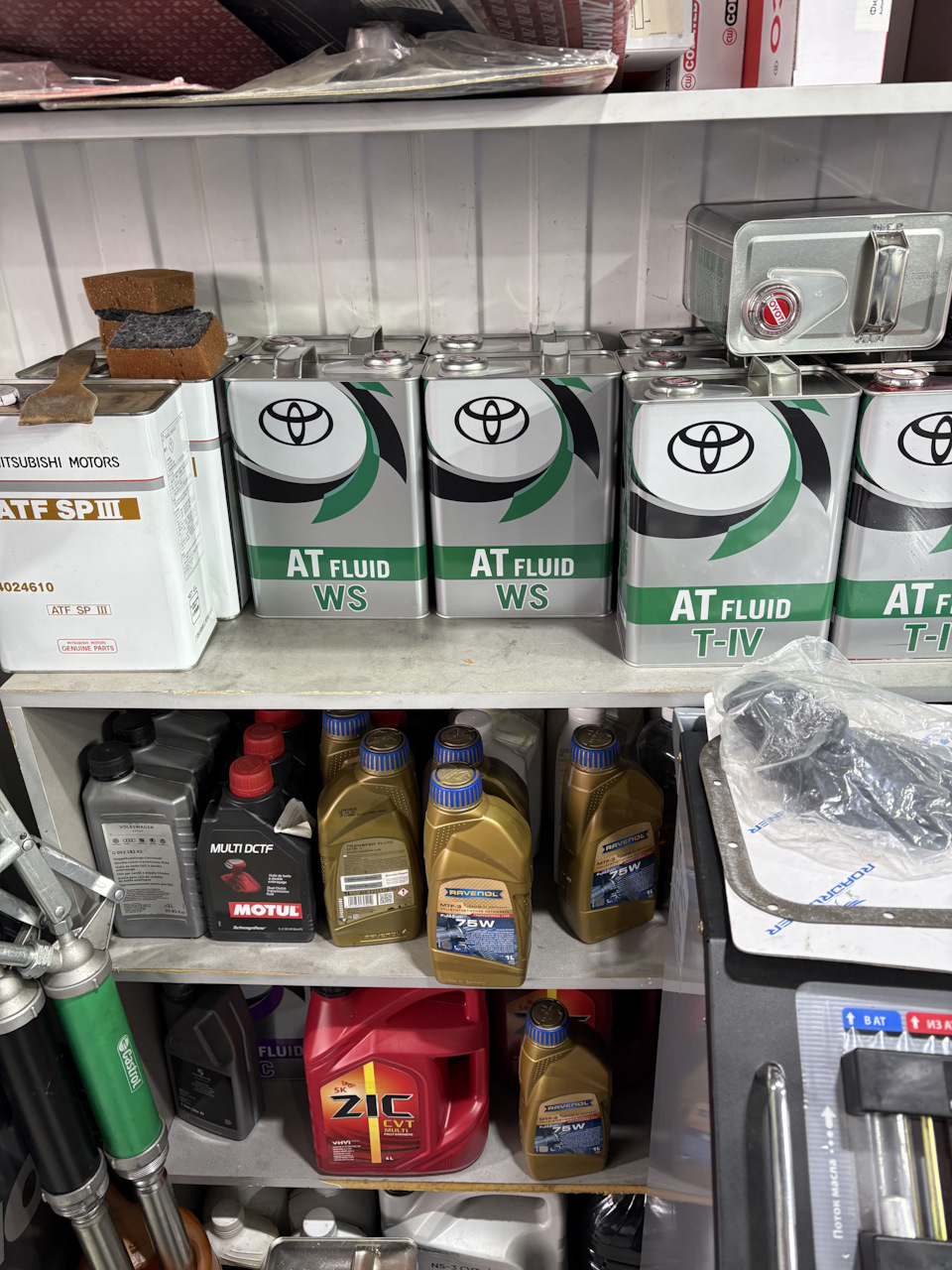

В общем зацепил дном стальной тонкий трос. Тот намотало на привод. Он испортил сальник привода. АКПП на холодную себя странно вела. Решил поменять масло в ней. Так и узнал про «трос-барбос». Взял сальник NOK BH4575-E0 по цене 1000₽, так как в наличии у нас во Владикавказе ничего другого не было. Поменяли за 40 минут. Работа 1500₽. Далее поехал менять масло. Решил делать полную замену, так как пробег уже 120000 миль, а я менял всего лишь 2 раза частично. Через аппарат не вышло менять, так как из-за установленного ГБО не подключиться аппаратом как надо. Делали проливом. С мытьем поддона, заливом, снятием и опять заливом. В общем в 3 прохода как-то. Масло лили Toyota WS. Все завелось, поехало. Цена замены с работой 22000₽
