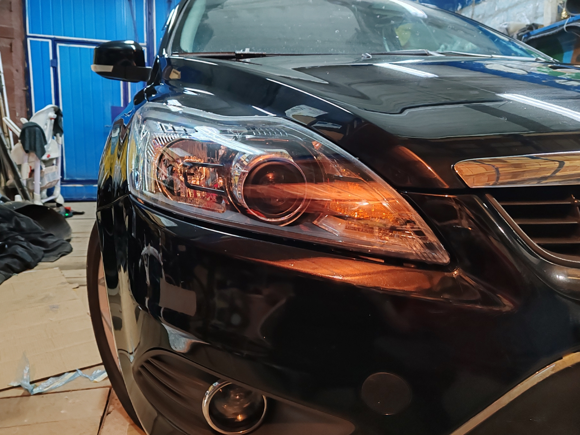

Вот уже и прошло два года, как я переделал фары на Bi led и реализовал штатную функцию АФС. Фары на тот момент собирал "по-приколу" — хотел посмотреть, что из всей этой затеи выйдет, поэтому сильно не заморачивался с их внешним видом. У правой фары стекло было не в самом лучшем состоянии.
Тогда, перед установкой, немного полирнул пастами 3М и все. Однако, покатавшись некоторое время, я так привык к новому свету, что решил привести все в божеский вид.))
Были заказаны новые стекла из Китая.
Стекла пришли целыми и довольно быстро. Герметик у меня ещё оставался от первой сборки.
Естесственно, как всегда в моем духе, все это лежало очень долго… Пока как-то после очередной мойки этим летом, я не заметил, что правая фара неплохо так запотела. Решил, что вот он знак! И… Оставил все ещё до осени. 😄 Времени на машину сейчас катострофически не хватает. 🤷🏻♂️
Все же, месяц назад загнал машину в гараж на небольшие работы и уделил несколько часов фарам.
Расклеить их сейчас не составило труда. Вычистил старый герметик, нанёс новый. Перекинул маски со старых стёкол на новые и собрал.
Китайцы не были бы китайцами, если бы где — нибудь не накосячили. На одном стекле забыли просверлить отверстие под саморез, на другом сделали одно отверстие больше другого. 🤷🏻♂️
Но, эти мелкие проблемы решились быстро.
После сборки фар затянул новые стекла в полиуретановую плёнку. Плёнку взял, по совету друга, фирмы VHQ, на Озоне.
Ну и конечный результат. В гараже:
На улице:

Днище полное все эти китайские стекла. У самого такие же.
Что не так? Пожелтели?
Предыдущий комплект облез лаком. Но отполировались все нормально и проблема решилась на какое время. В последний раз одно стекло пожелтело, другое ещё нет. Геометрия у них не несколько отличается от ориги, ну и как ты сам заметил — вопрос к креплениям.
Геометрия нормальная, по сравнению с оригинальными. Поэтому я их и поставил.
Знаю насчёт облезания и желтения, поэтому и затянул в плёнку. Посмотрю, как будут ходить. Если что поменяю.))
Хочу родные стекла попробовать залачить. Но это по теплу уже.))

Подскажи про процесс самостоятельной оклейки фар, как делал? На машине? Или на снятых фарах и какую пленку брал (ссылку в идеале, VHQ наверняка разная бывает).
Нужен ли фен? В идеале конечно если запись будет на тему. Спасибо большое)
Брал вот эту: ozon.ru/t/5dB2nJL
В объявлении даже видеоинструкция есть по поклейке.
Я клеил на машине, так удобнее. В процессе плёнку надо будет натягивать и фара не будет елозить, как на столе. Фен нужен, чтобы не образовалось складок и заделать края.
Отдельную запись по этому поводу делать не буду. И так полно статей и видео в интернете.
