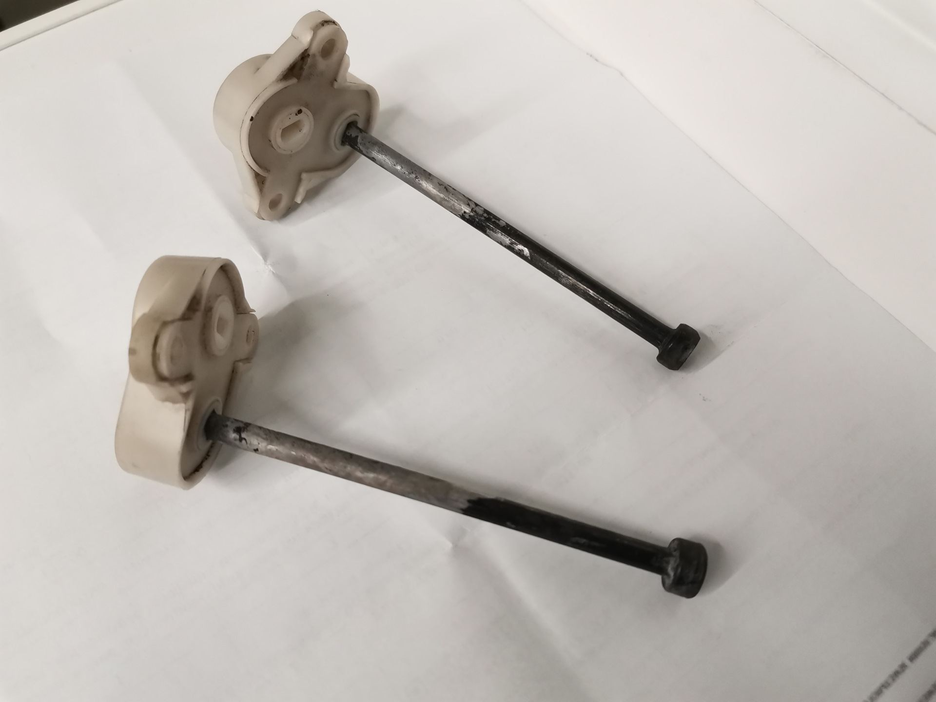

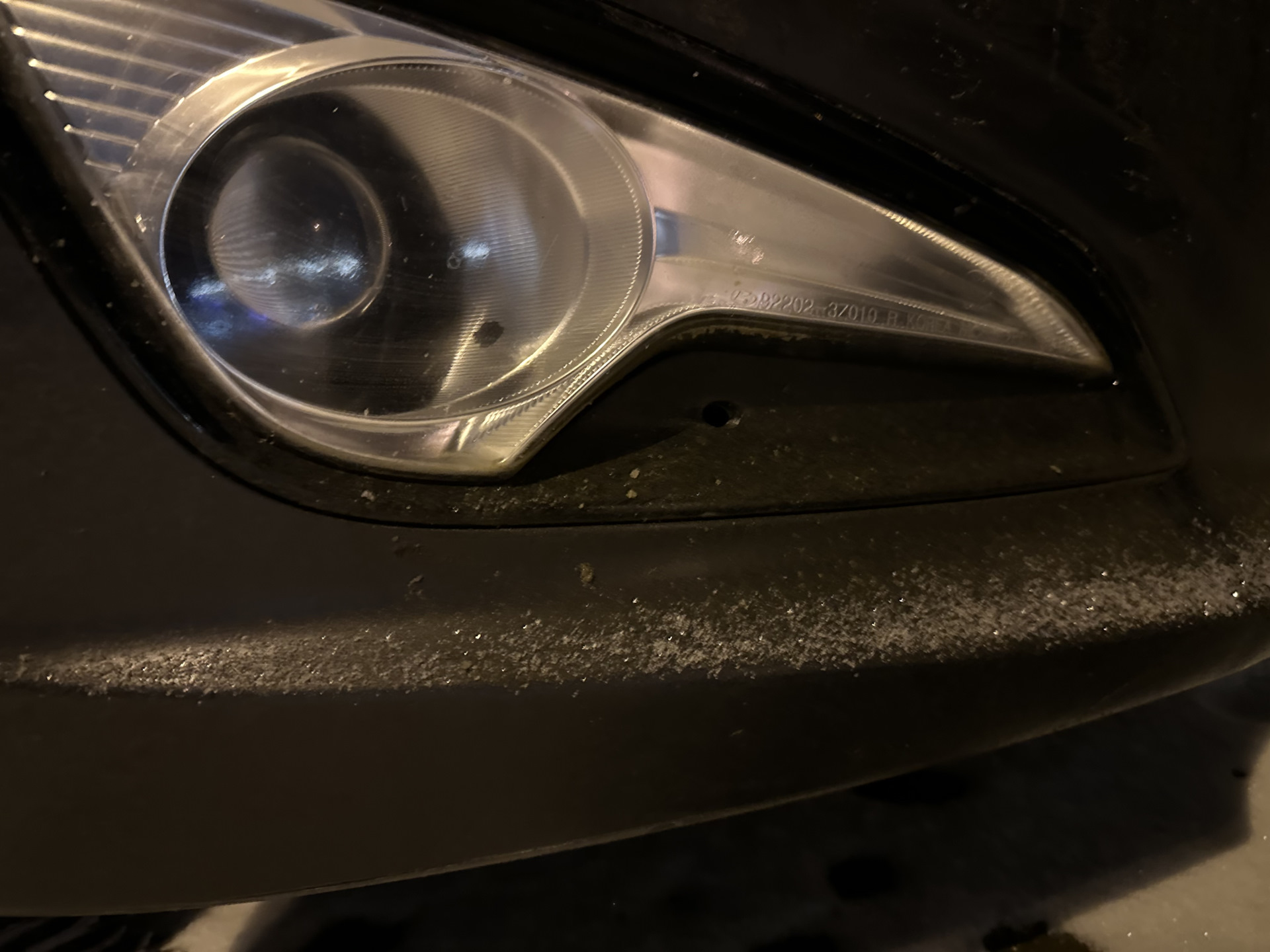

Решил сперва потренироваться на ПТФ — все равно придется красить в тон фарам, поэтому почему бы с них и не начать. Открутил регулировочные винты с противотуманок и в коробку… Винты были в серьезной ржавчине, поэтому несколько подходов гелевым (хотя почему-то пастой зовется) очистителем ржавчины, по одному слою эпоксидного грунта и алкидной эмали сделали свое благородное дело в освежении этих деталей. Не знаю почему — может коробка была слишком большая или щели большие, но при температуре фена в 250 градусов, в коробке было всего 110. 🙄 Но и этого хватило, но лучше побольше. Разобрал кое-как. Итак, снятие хрома… 😁 Предполагалось изначально что куда-то зальется эта жижа и детальки будут подкисать потихоньку, но реальность жестока — чтобы действительно окунуть немаленькие элементы птф, не говоря уже про фары), понадобится от 5 литров и больше хлорного железа. 😅 Поэтому я взял кисточку и ручками… Первая деталь на удивление легко обножила свой серый пластик, но вторая шла тяжело! Разное качество хромирования. 🤔 Красил матовой акриловой краской из баллона (белорусского производства как оказалось 😁), без грунта — только обезжиривал. Легла краска на удивление хорошо, даже очень. Но тут мне захотелось добавить блеска алкидным лаком, которого осталось немного — как раз на обе рамки хватало. Оказалось что то ли распылитель уже забился (хотя его замена тоже не помогла), то ли давление в баллончике на исходе совсем — в общем распыл был отвратительным. После высыхания пришло время добавить изюминку — частичку некоторой эксклюзивности что ли, пусть и с китайским оттенком. 😂 У дяди Алика были куплены стикеры Hyundai с правильным шрифтом — подошли идеально, так как они переводные — на поверхности остаются только буквы, слегка объемные. Ну и обратно в коробку с феном…

С масок линз хром сошел хорошо — оказалось что они из черного пластика и выглядят и так здорово. А вот с основными элементами, почти такого же размера как и сами фары пришлось долго возиться. В итоге хромного железа у меня ушло совсем немного, а литр купил же. 🙄 Платик этот оказался прозрачным. 😳 Покрасил опять матовой, но так как лака не осталось больше, решил покрыть алкидной на видимых участках. Почему не полностью? Да потому что тоже остатки — краска ушла на окраску бампера и решетки, а также рейлингов на крыше. 🤣 Изюминка и здесь появилась в виде надписи из алюминия на двустороннем скотче — надеюсь не отвалится. 😅 Фотографий почему-то не сделал в процессе.😕

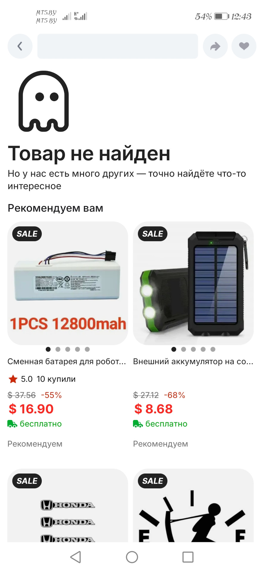

Ссылку в студию на надписи хундая!
Как уже написал выше, этот товар быстро исчезает у продавцов — сам искал по два-три раза. Забей в поиске у Алика "3D Hyundai".
