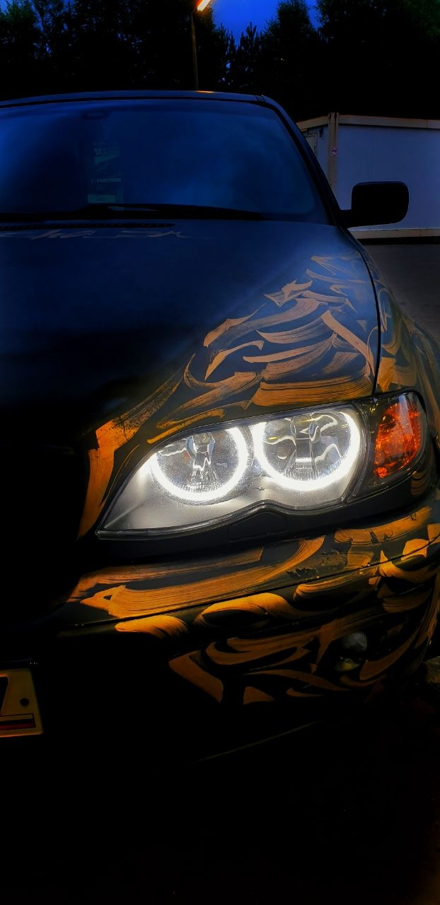

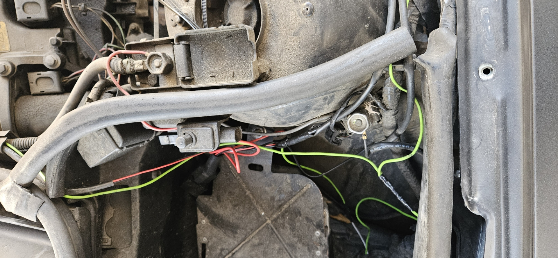

Буквально после фестиваля time2drag пришли глазки cotton (размер для рестайлинга галоген 131мм и 146мм).

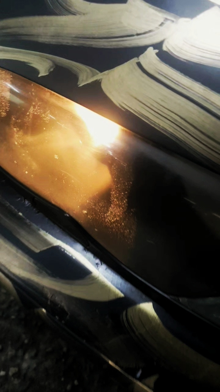

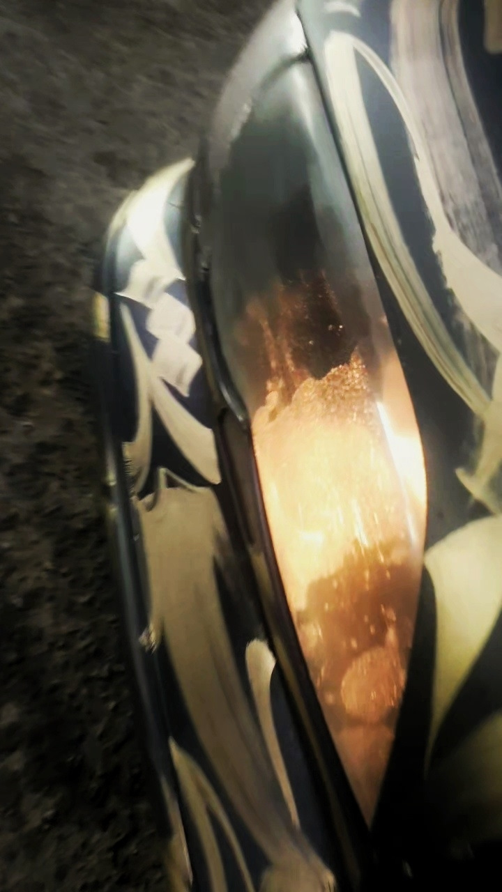

Фары уставшие были практически хлам : регулировки не было, отражатели мутные, стекла фар от старости потрескались изнутри.
Первым делом я думал их полернуть и покрасить хромом. Но нет, такие микротрещины не убрать и даже если получится то со временем они станут мутные и лопнут.
Стекла по цене примерно, как хорошие фары с разбора.

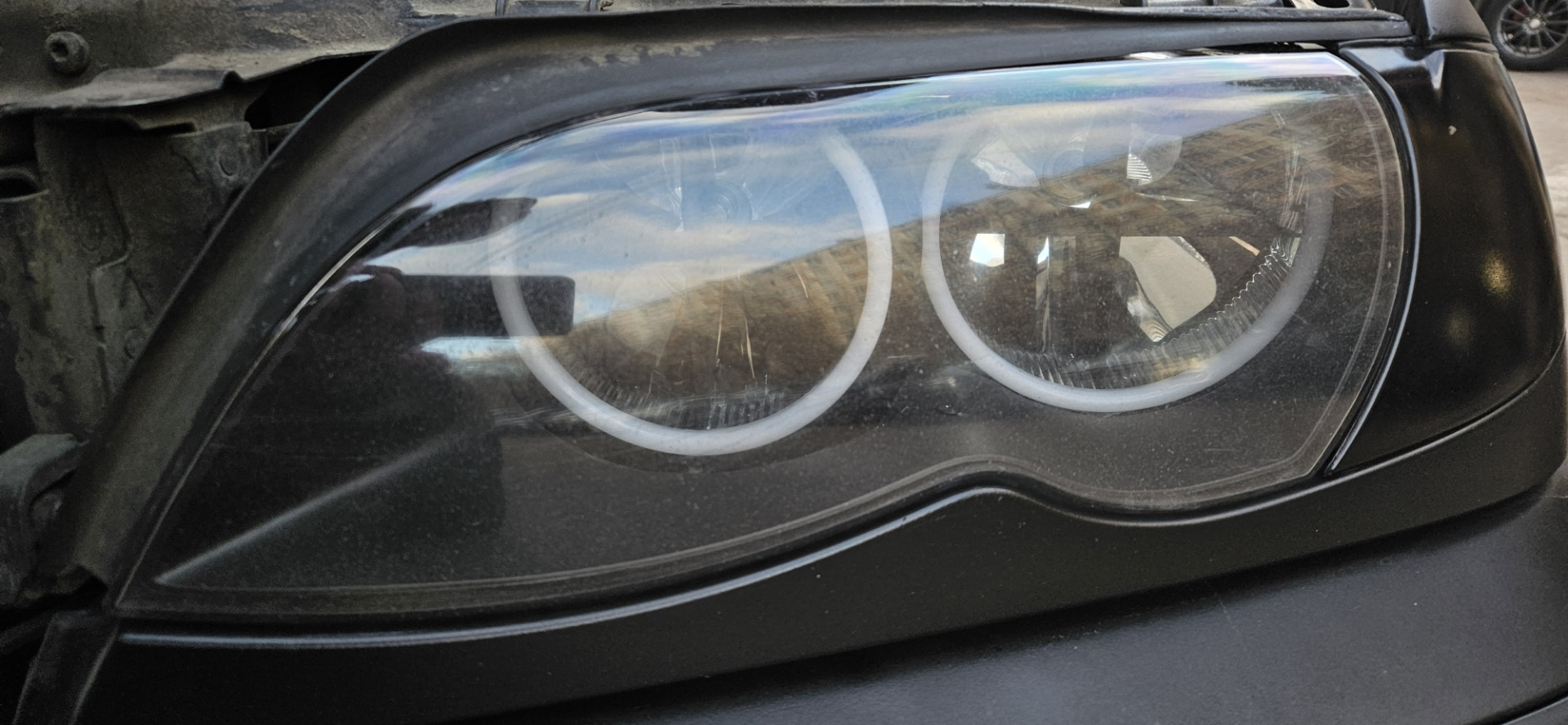

В итоге с Японки я купил практически новые фары. Начал ставить глазки и как бы все хорошо, но по факту именно для этих глазок, нет видео, как ставить, смотрел японца который ставил их себе, практически так же сделал.
Держатели которые идут в комплекте хорошие, но лучше пару капель герметика и все будет держаться чётко.
По информации которую не найти. После установки сразу ехать к программисту или прошивать машину самому, на обход проверки габаритов. Да умные владельцы скажут, что реле и блоки не дают ошибок, но к сожалению наши глазки сделаны на коленке. У меня блоки перегрелись через месяц и начали моргать, в итоге пересобрал на новые двух цветные и кресты хелла блек сделал, о них будет отдельная запись и перепрошил блок света.
Пол года полет нормальный.
По проводке моменты:
Про глазки cotton все знают, но в 2023 году их продавали с блоками и реле. В 2024 году их продают с подключением на прямую, не советую так делать, так как: 1-ое это возможно они загорятся, а 2-ое напряжение, если идёт с габаритов, то будут просадки.
Как решить проблему: берём комплект дхо с реле (покупать надо примерно по характетристикам глазок), проводку от комплекта ставим на глазки(сами лампы в целом можно продать).
И обязательно во всех случаях прошить блок света иначе они быстро перегорят.

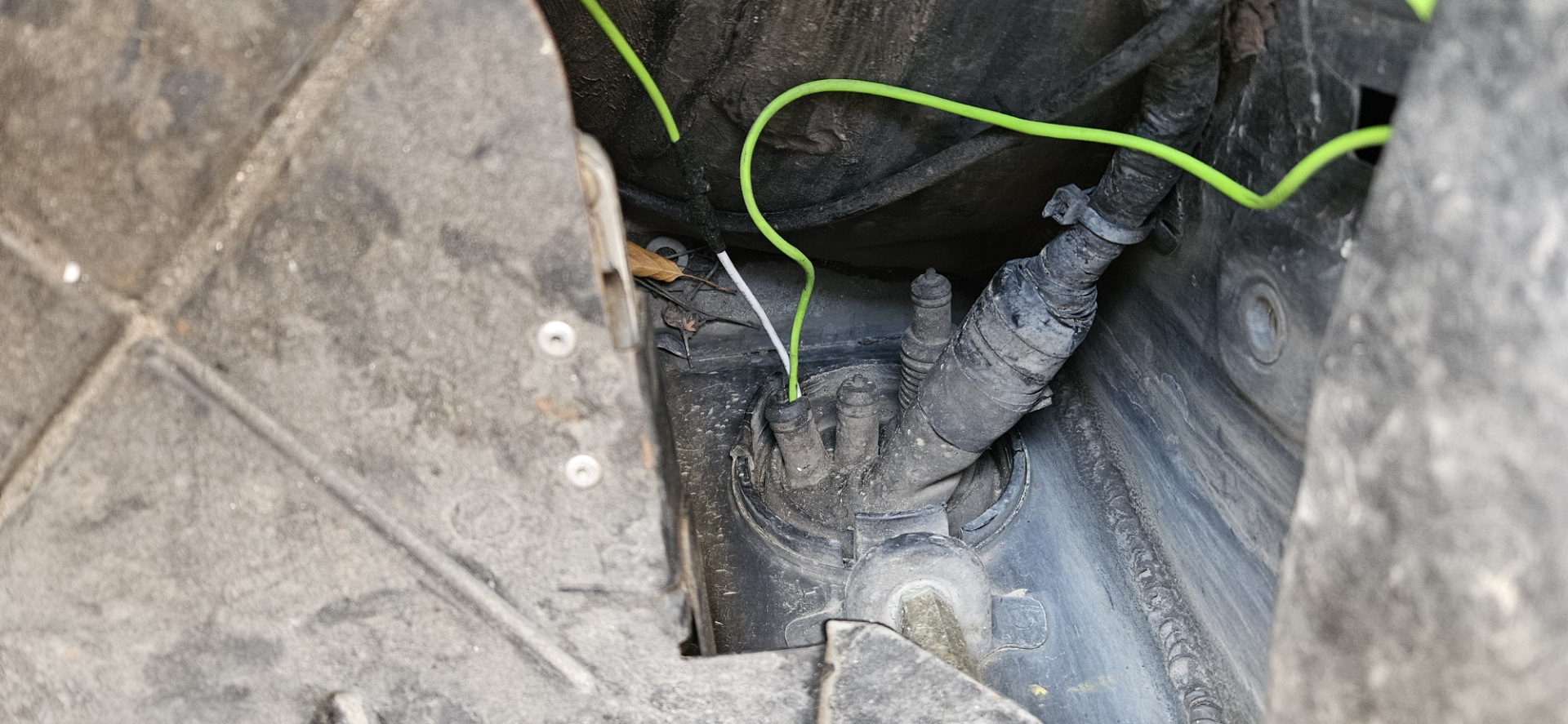

Плюс и минус сфоткал и куда уходит переключатель цвета на оранжевый, поставил кнопку себе в бордачек. Туда же можно провести провод на лампу чтоб при открытии или сигнализации, глазки включались.
Сами провода в фаре сделал внутри фишки габаритов (высверлил разъём для габаритов, протащил провода от глазок) и залил герметиком.

Как то проводку бы окультурить, либо в тряпичную изоленту, либо в гофру, чтобы в глаза не бросалась
Да, там ещё работа планируется по проводке поэтому пока так
Надо бы себе сделать чтобы при включении ближнего ангела в белы загорались, а так на жёлтых катаю, правда они через чур яркие, чуть приглушить надо бы
Вот я на белых езжу на повседнев, если хочется переключаю на жёлтые, в целом это можно сделать через специальную плату которая яркость понизит. Если ссылку найду скину
