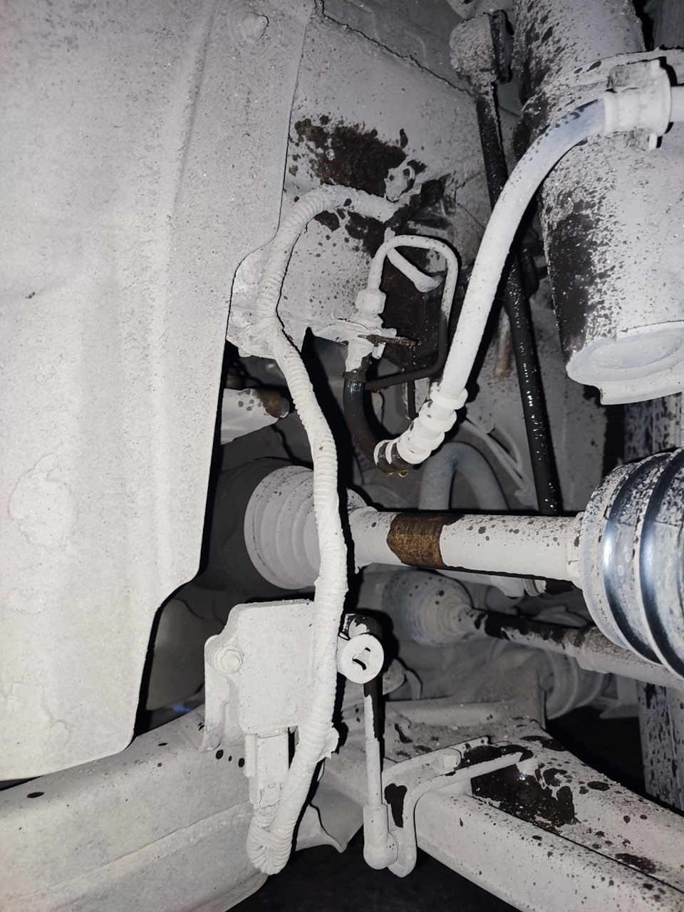

О данной проблеме с тормозами на Мондео 5 слышал давно, и после обнаружения небольшой шишки на переднем тормозном шланге, были заказаны новые.
Передний левый тормозной шланг — PATRON PBH0374;
Передний правый тормозной шланг — ABS SL6764.
Но поменять не успел, на днях лопнул пер левый тормозной шланг. Благо это произошло при трогании с места, а не при каком то экстренном торможении. Поменял сразу 2 передних шланга.

У всех, шланги же одни и те же … у знакомого лопнул в том году, тоже не верил (((

Вот именно по этой причине поставил сразу армированные в круг.
Где ставил? Слышал, что нужна доработка
Ставил в сервисе. Доработка минимальная.
Рассверлить отверстие в кронштейне. Буквально + 0.5мм.
В сервисе без вопросов справились, так как в курсе что и как. Не в первой.
Делал в 2BroServis.

Опасная проблема, а почему со шлангами проблема, оригинал плохие ?
Да, с завода такие ставят. Очень много случаев разрыва тормозного шланга на Мондео 5

Болты усилителя руля, тормозные шланги-известные проблемы Ф5, к сожалению…
… по этому нужно их исключать из списка сразу ( менять шланги на армированные, проверять болты … ), а не ждать, куда кривая вывезет 😤. Русская рулетка ведь со шлангами практически 🖖.
Точно. Шланги махнул. А болты оказались правильные. Магнитом потыкал-магнитятся. Длинные.
