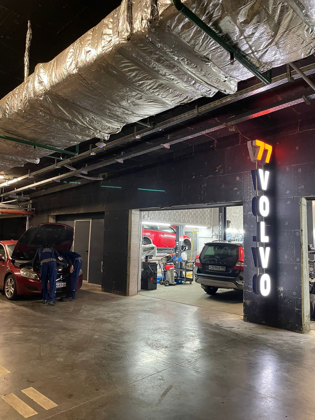

2. В дороге на МКАДе перестал работать вентилятор охлаждения двигателя. Свернул в 77 Volvo, быстро поставили новый. Вышло 52 497 рублей.
