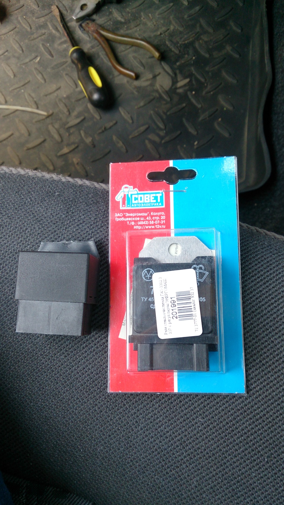

Запчасти на фото: 72377701
Поставил реле с электронной регулировкой паузы. Артикул 72.3777-01
Паузу в прерывистом режиме запоминает включением-выключением дворника, дальше поддерживает ее самостоятельно.
Переключатель дворников остается штатный. да и вообще схема работы не отличается от штатной. Только пауза регулируется.
Такая релюха у меня уже стояла на прошлой машине — только положительные впечатления. На этой ее сильно не хватало — привык уже.
Проблема возникла только с откручиваем старой релюхи: расположена крайне неудобно, винт крепления сидел очень туго, головка под шлиц. На последних витках винт вообще заклинило. Пришлось обломить. Новую релюху закрепил на пластиковую стяжку.
