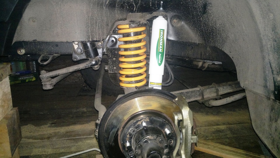

Для обеспечения установки силовых бамперов, лебёдки, был закуплен Лифт комплект подвески Ironman (Австралия) для УАЗ патриот — 50 мм куплен podgotoffka.ru/items/3114 вместе с пересылом вышло 65400 руб. P.S. Запись перекочевала из моего блога в бортовик, где ей и место. )))))

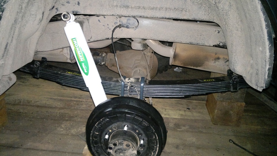

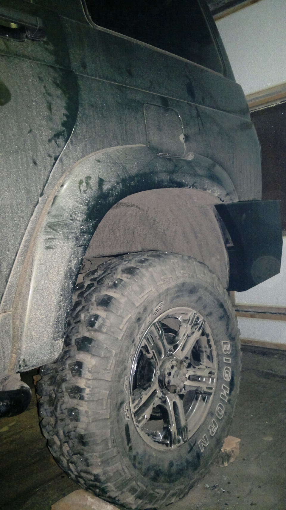

тут возникла проблема, резина упёрлась в амортизатор. пришлось покупать расширители коллеи 25мм и при таком лифте тормозные шланги от заднего моста к днищу кузова почти натянулись пришлось помудрить немножко. )))
Пружина передняя усиленная (+100 кг) IMAZ001B — один комплект

Я установил такой комплект. За семь листов в рессорах это перебор. У меня четыре стоят и то жестковато как то. Передок за два года остается как раньше ( стоит силовик и лебедь ), пружинки отрабатывают как надо.

Ну после таких манипуляций с подвеской, вобщето сразу туда и едут в нашем случае на схождение . выставили по компу и всё как у аннушки ( всё в притирочку) машина едет прямо ( резину не ест, как собака боком небежит) Кардан завтра посмотрю.
Я перед майскими поставил себе рессоры ironman так на пустой машине вообще жесть — как на телеге. На груженой более-менее. накатал около 6500км по Казахстану — пока не подсели. Сейчас вожу 80л воды в багажнике — надобно тоже вынуть лист один.

Привет у меня вопрос, на дорогах общего пользования, как ведёт себя подвеска? На примере "лежачих полицейских"?!
и вообще как качество? Рекомендуешь?
Привет, меня устраивает, если полицейский примерно около метра длиной то я его проскакиваю 60-70 км вполне комфортно, а если он узкий то 30-40 ( козлит ) по грунтовке идет при полной загрузке и четыре человека очень даже уверенно. кочки и ямы держат на 5+ Вобщем я доволен!
у меня такие прижины под лебедкой без силовика сели за пол года практически до состояния стокового авто, уже проставки засунул чтобы перед с мордой выровнять, да и по жесткости я бы не сказал что они на 100 кг расчитаны.а так комплект хороший. может мне брачек попался!
