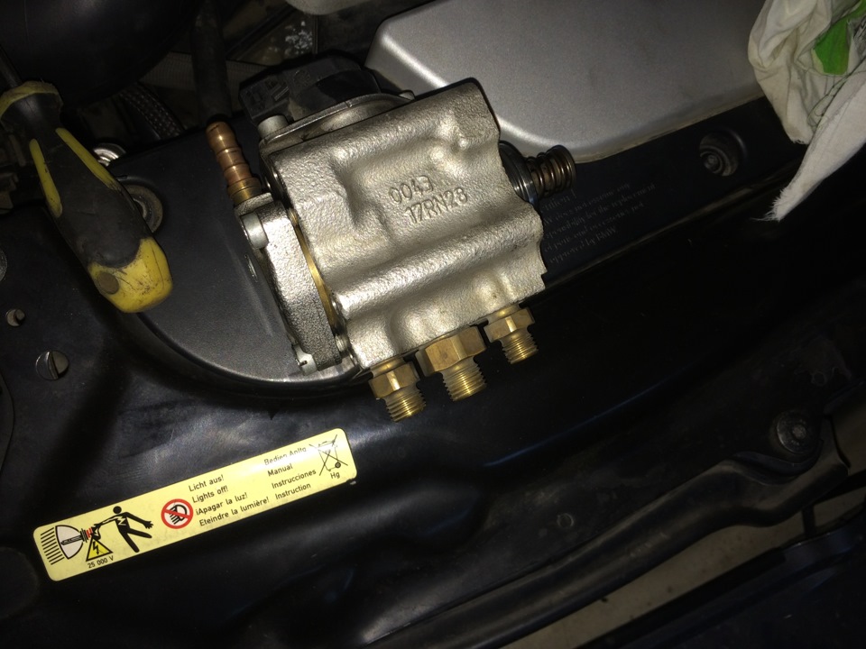

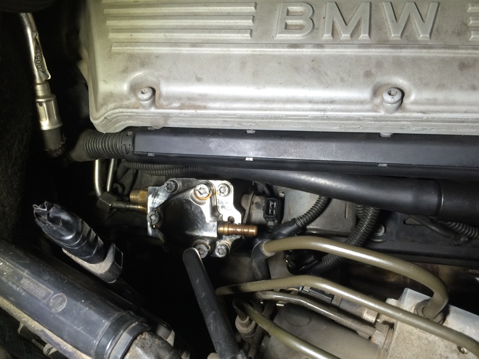

все замечательно работало, но осталась проблема с долгим запуском на холодную — стартер крутил секунд 10 и огромным количеством бензина в масле.
очевидно что проблема была связана с топливной системой. т.к если перед запуском на холодную подержать включенным зажигание, чтобы насос накачал топливо, двигатель запускался заметно быстрее.
напомню что на двигателе стоят 2 насоса высокого давления. один из которых я заменил сразу после покупки авто т.к он был конкретно не рабочий. тут я сделал небольшую ошибку что не взял сразу и второй насос — сэкономил бы много времени и немного денег.
ну да ладно что сделано то сделано. не поменял потому что диагностика показывала что насосы создают одинаковое давление и работают нормально по крайней мере когда машина стоит))

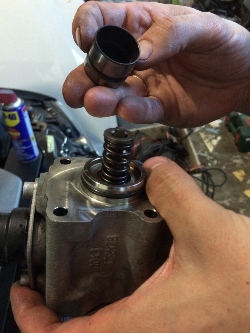

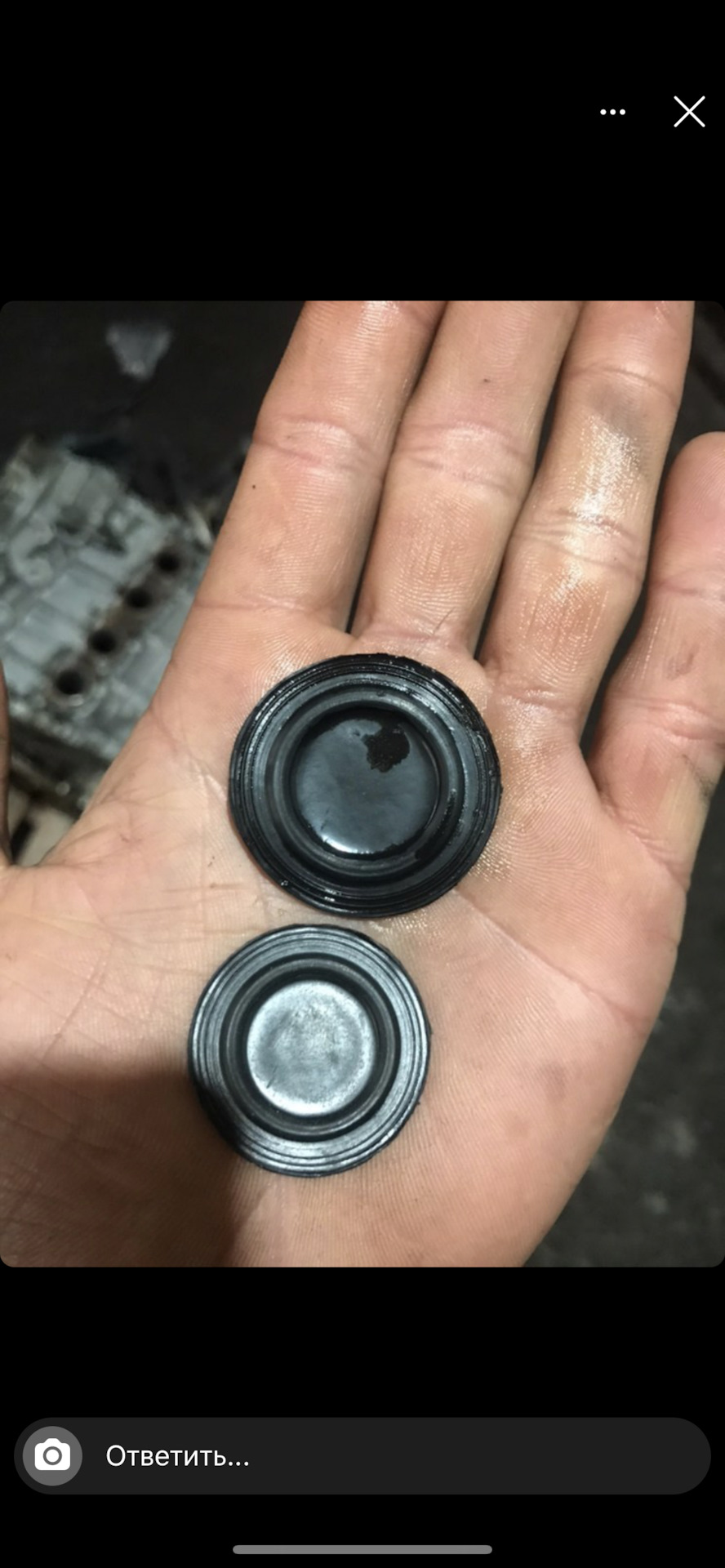

Но как оказалось диагностика не показывает всей картины. Ради интереса был вскрыт старый насос. Как оказалось устройство довольно простое и разбирается он относительно легко.

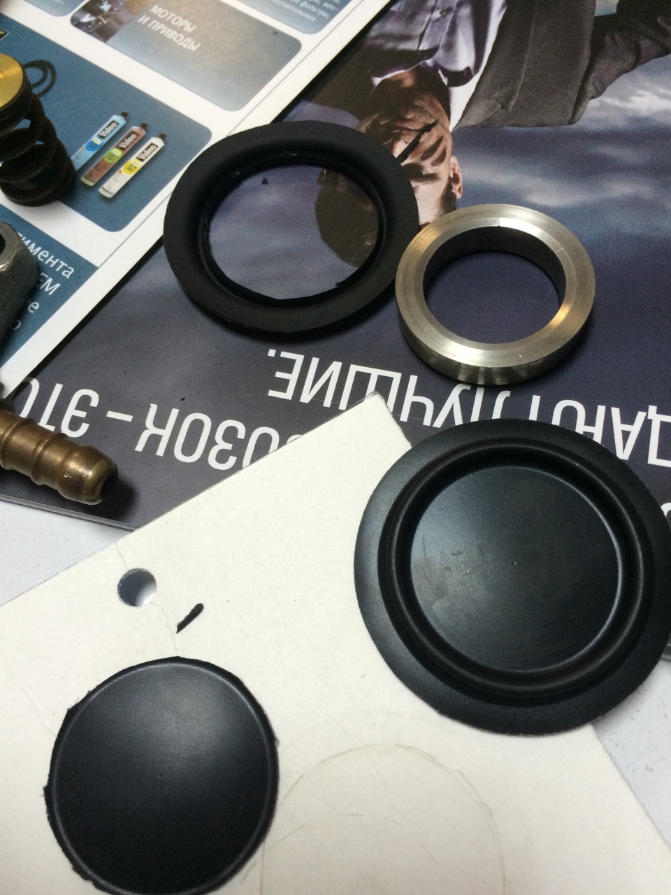

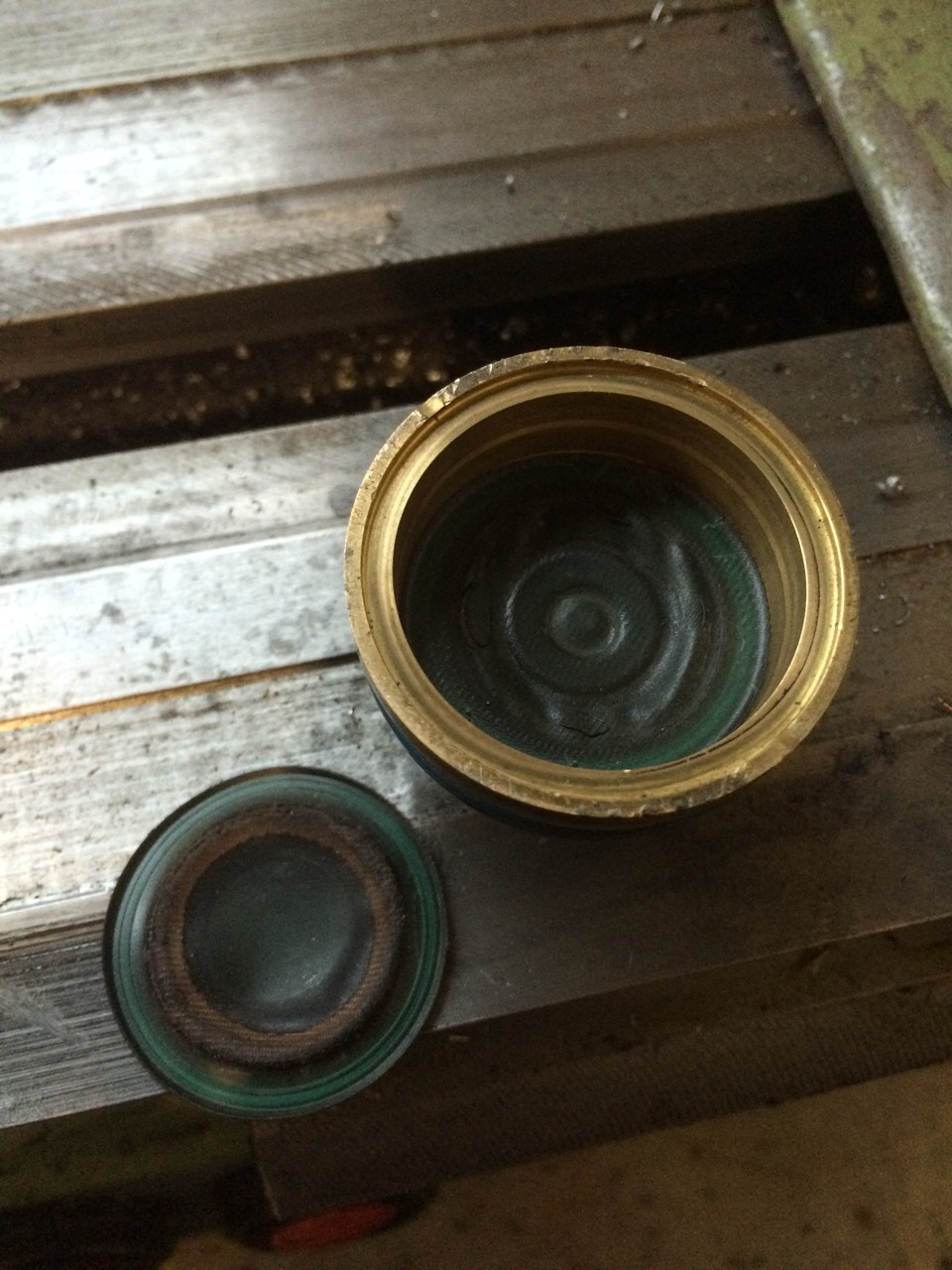

Первое что бросается в глаза это сухая мембрана которая просто расслоилась от старости на 2 части.

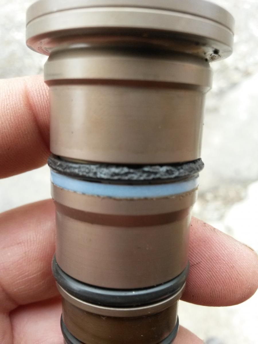

Дальше больше — сухие уплотинительные резинки которые пропускали все топливо прямиком на распредвал и далее оно смешивалось с маслом. В самом насосе и в тарельчатом толкателе были ошметки этих уплотнительных резинок.
Тут же не отходя от кассы был вскрыт второй насос который стоял на машине. Картина была точно такая же.

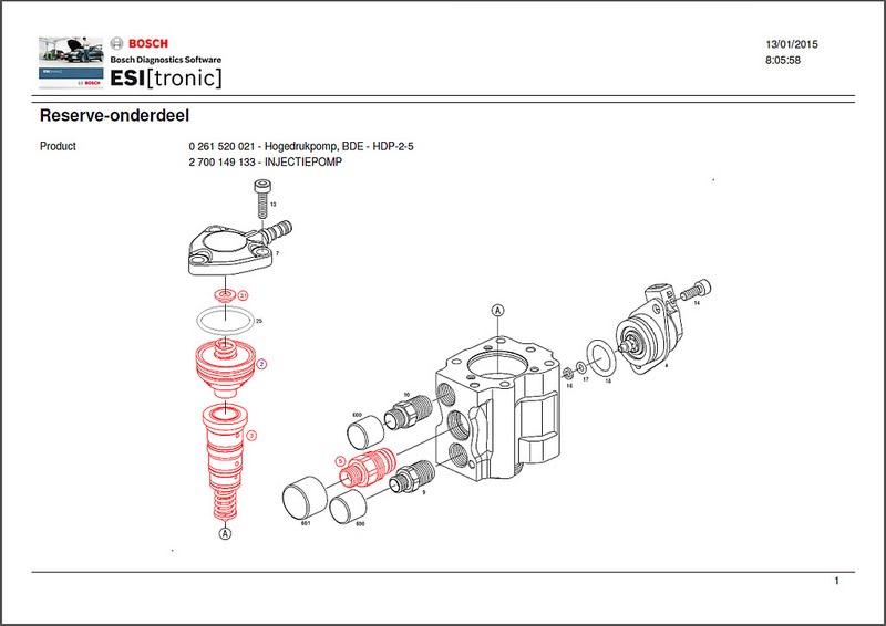

Казалось бы вот оно — меняй резинки и у тебя фактически новый насос. Но фирма Bosch — производитель насоса, даже через своих представителей не продает эти запчасти. Только насосы в сборе по космическим ценам от 67 до 100тр за один насос. С этим же столкнулись и другие обладатели E65 с 6 литровым двигателем по всему миру. Американцы на форуме биммер фест подобрали не оригинальные мембраны фирмы Magna fuel. они были тут же заказаны, но они как то умалчивали о уплотинительных кольцах внутри насоса. Пришлось 2 дня побегать по магазинам города чтобы подобрать хоть примерно похожие колечки.

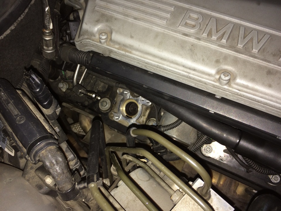

Короче все поставили собрали, вроде все работает, машина ездит. на холодную заводится сразу. масло вроде не разжижается бензином. покатаюсь посмотрю)
При желании все таки можно восстановить насос оригинальными запчастями. Для этого нужно купить новый тнвд которое ставится на ауди в качестве донора. на ауди насос имеет другую форму корпуса, но внутри он такой же и новый стоит около 12тр.

Когда машина стоит бензин из насоса по тихоньку стекает и получается что без топлива внутри все резинки начинают сохнуть и потом разрушаются) что и произошло с моими насосами)
Лично я не советую покупать б/у насосы на этот двигатель т.к рано или поздно может появится такая проблема. лучше купить новый насос ауди в качестве донора или так же как я восстановить не оригинальными запчастями.

Готового решения нет. Можно найти хорошую бензостойкую армированную резину и вырезать и нее. По толщине подобрать как оригинал. В оригинале 2 тонких мембраны. Кто то берет мембраны карбюратора от какогото ГАЗ

От ГАЗА не вариант. Пробовал 30 минут езды и все. Или резко газ нажимаешь все пипец! Еще поставил мембрану от газового оборудования тоже 3-4 дня поездил и копец. Сейчас хочу по экспериментировать мембрану от бензопилы Урал или готовые мембраны от Magnafuel
Не надо забывать в каждом насосе 2 мембраны. Они просто слипаются. Я когда эксперементировал взял magnafuel и по незнанию поставил одну ее так же порвало. И они не готовые их обрезать надо
Я всегда по две штуки ставлю, но все равно нет эффекта! И в итоге какую мембрану поставили?

А не подскажешь номер тнвд от ауди, и номера мембран что бы можно было заказать
Нет номера мембран, потому что их в природе нет. Самому надо делать. Номера тнвд от ауди не подскажу видел как то на форуме биммерфест

они что на бмв что на ауди не идут отдельно от тнвд. можешь в личку написать у меня есть которые себе ставил
Для ауди 12 а для бмв под 100 😠
