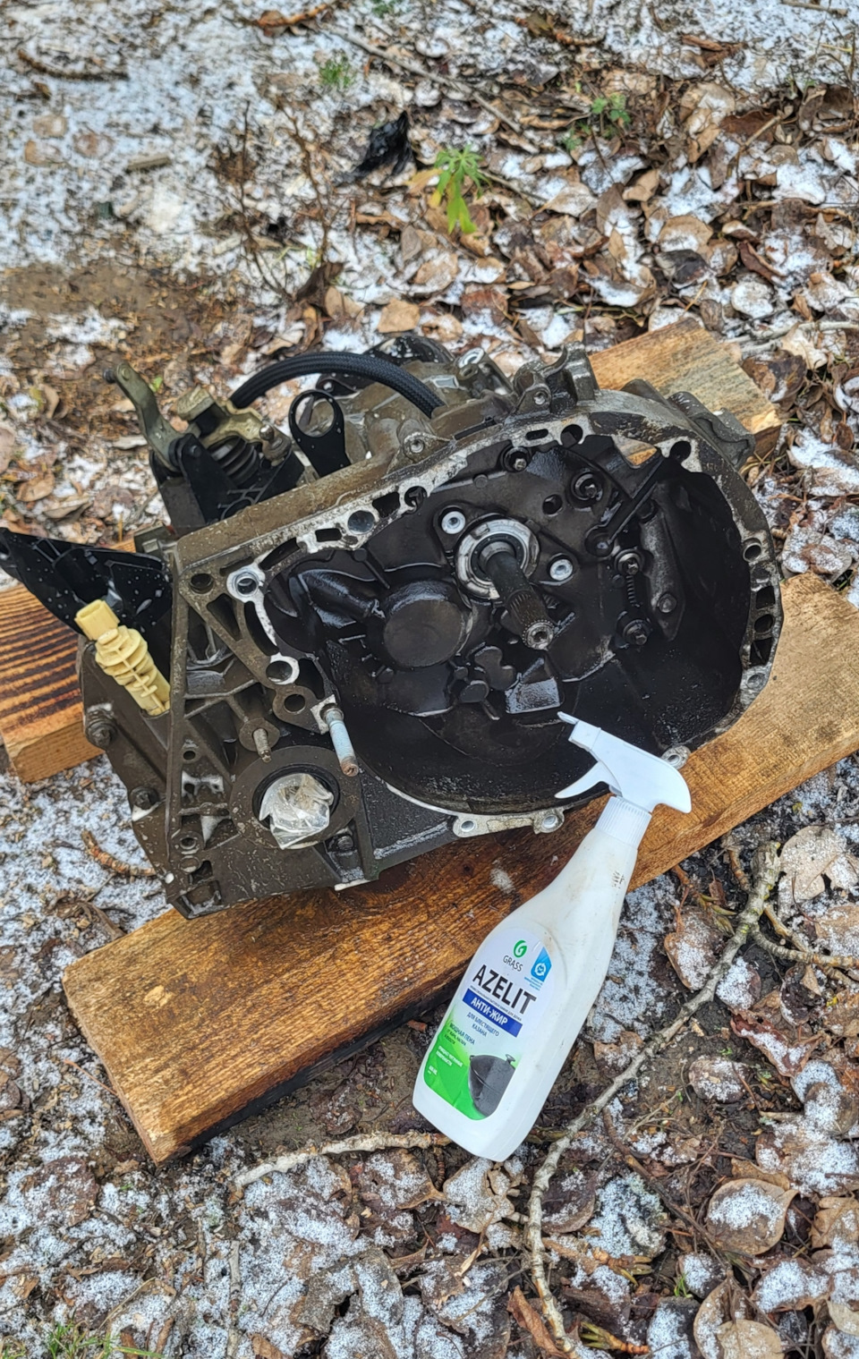

В первой части ремонта закончили на том, что начинаем отмывать все детали требующие ремонта

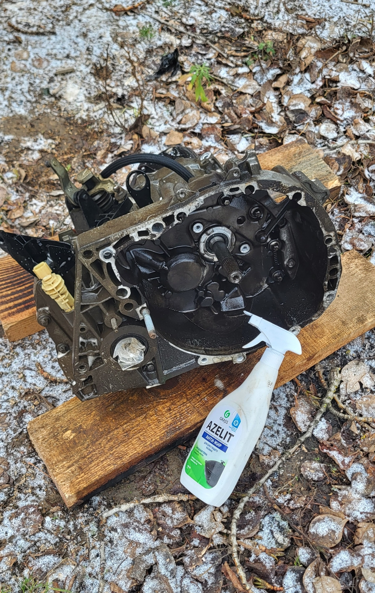

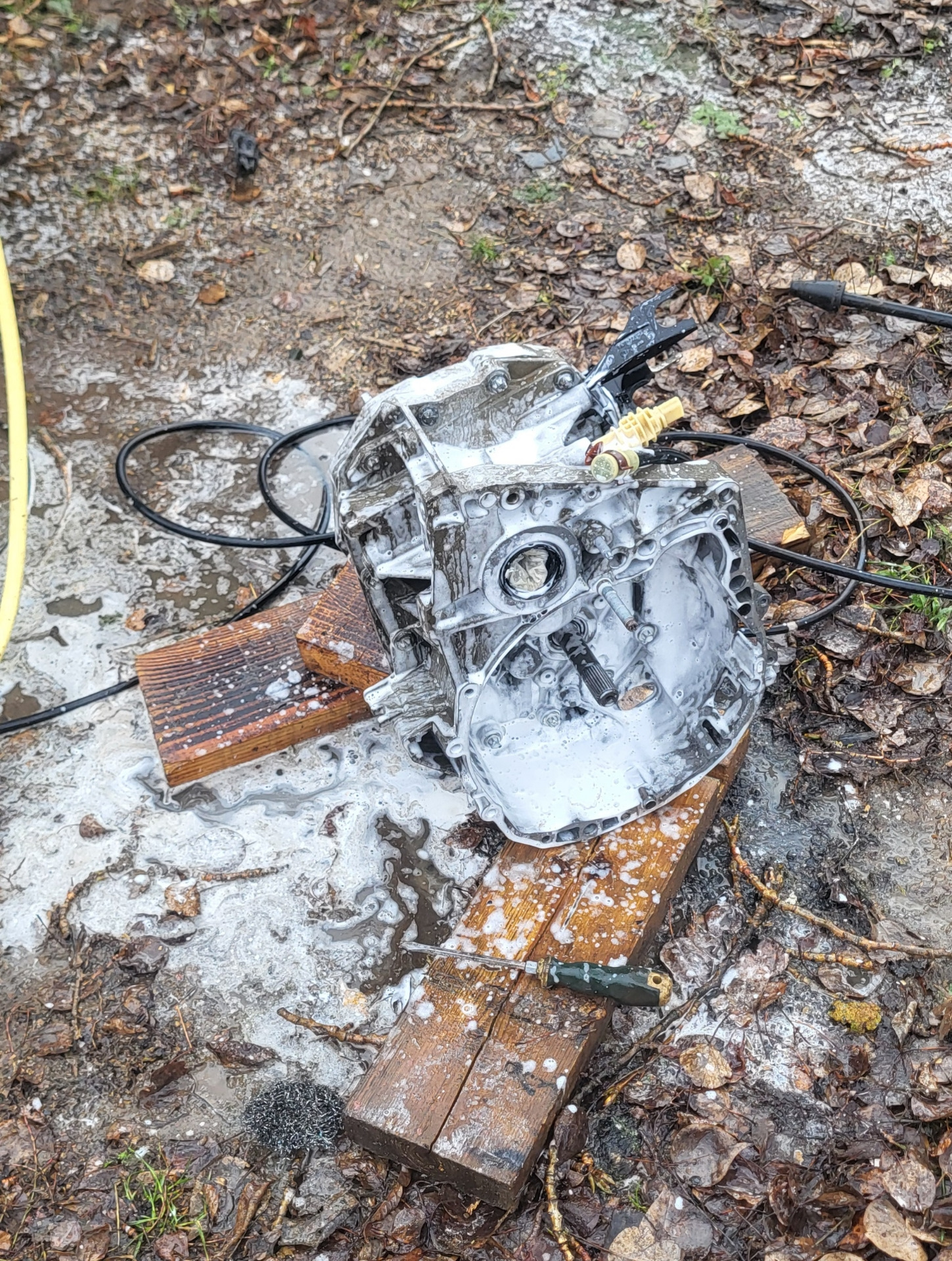

Отмывать все масляные загрязнения приспособился обезжиривателем+распылитель, а для больших объёмов Azelit + Karcher + щелочная пена. Нужно понимать, где можно пользоваться Azelit'ом а где нельзя. Azelit это агрессивная среда, которая разъедает не только органику ну и алюминий а так же резино технические детали.
Все риски его использования исключительно под собственную ответственность.
В отверстия дифференциала вставляю тряпки дабы минимизировать попадание воды и химии внутрь корпуса.
Наносил химию в 4 этапа, наносим, выжидаем 3-5 мин, смываем грязевой фрезой, повторяем. Так как на улице температура воздуха ближется к 0°С и Azelit работает медленнее, в связи с этим этапы увеличиваются. Последним этапом наносим щелочную пену и даём постоять 10 мин, тем самым отмывая алюминий от Azelt'a. Чтобы избежать окислов на корпусе, после смывки пены и обдувки сжатым воздухом, обильно поливал корпус НЕФРАСОМ, он вытесняет влагу и получается своего рода ингибитором, его также сдуваем сжатым воздухом. И вот что получается

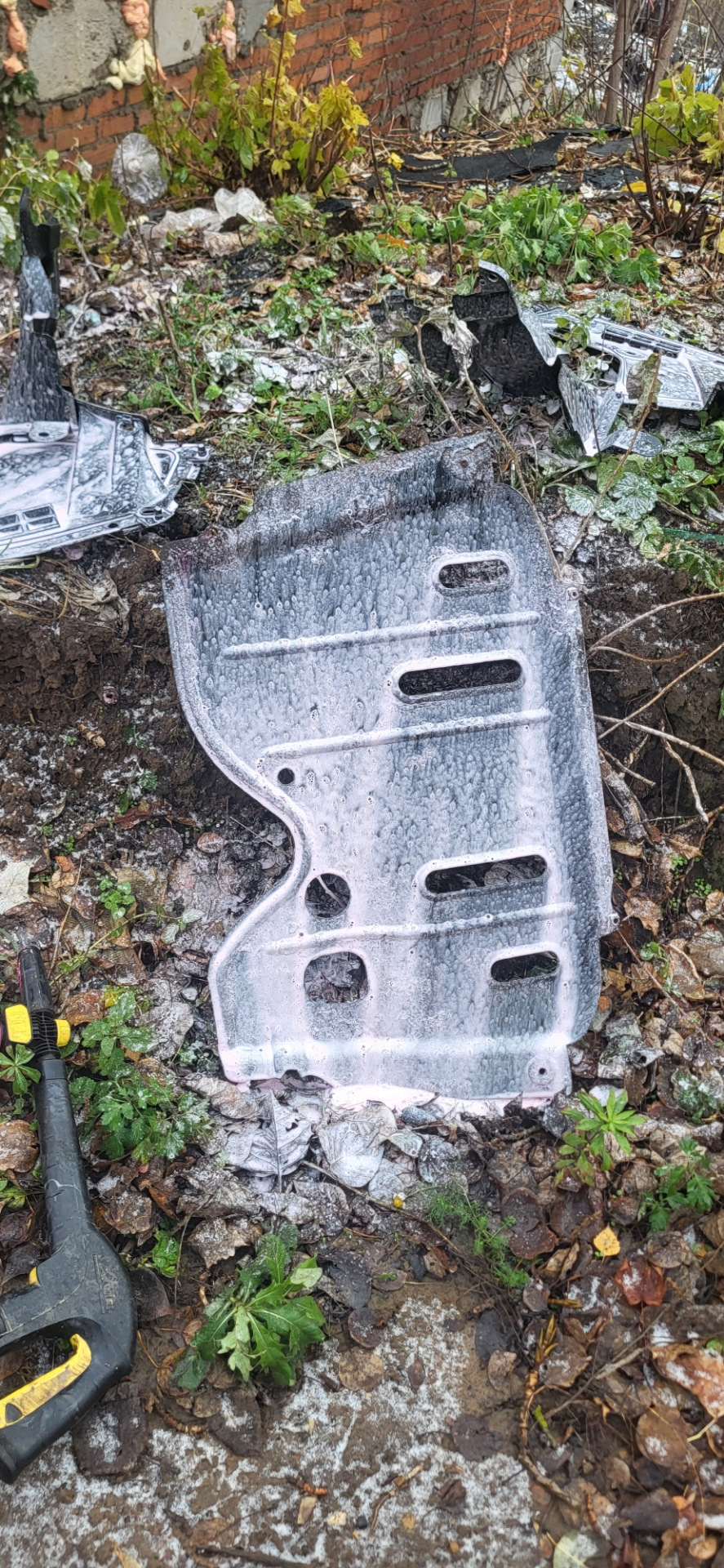

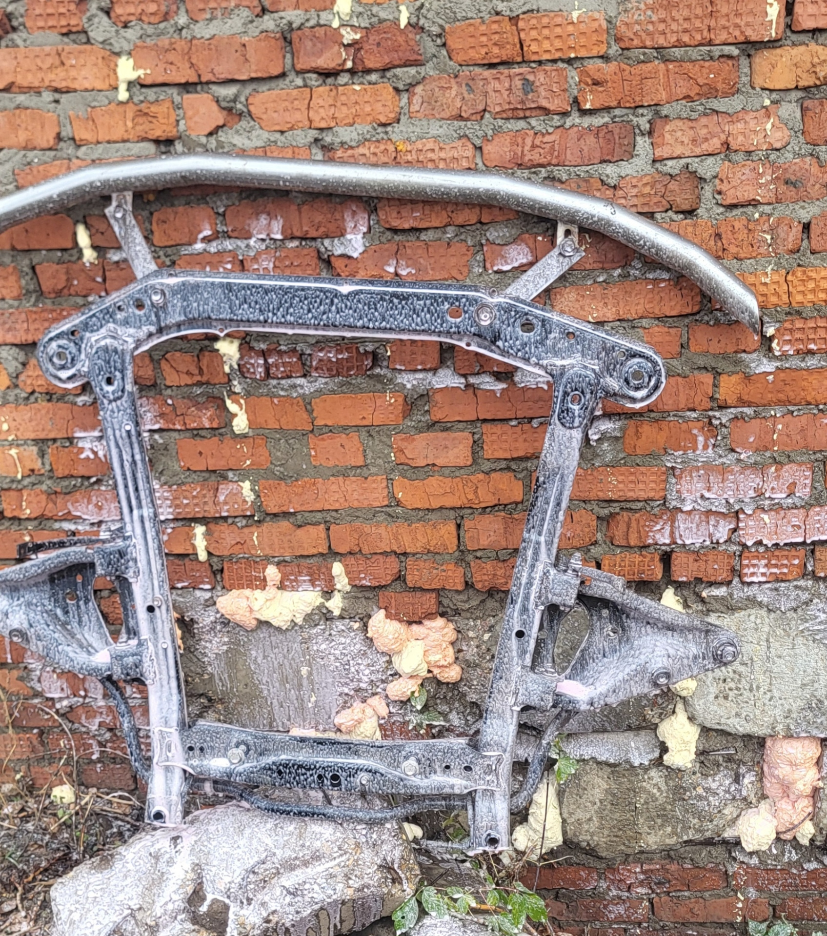

Так же для успокоения души отмыл подрамник, защиту и пластиковые пыльники

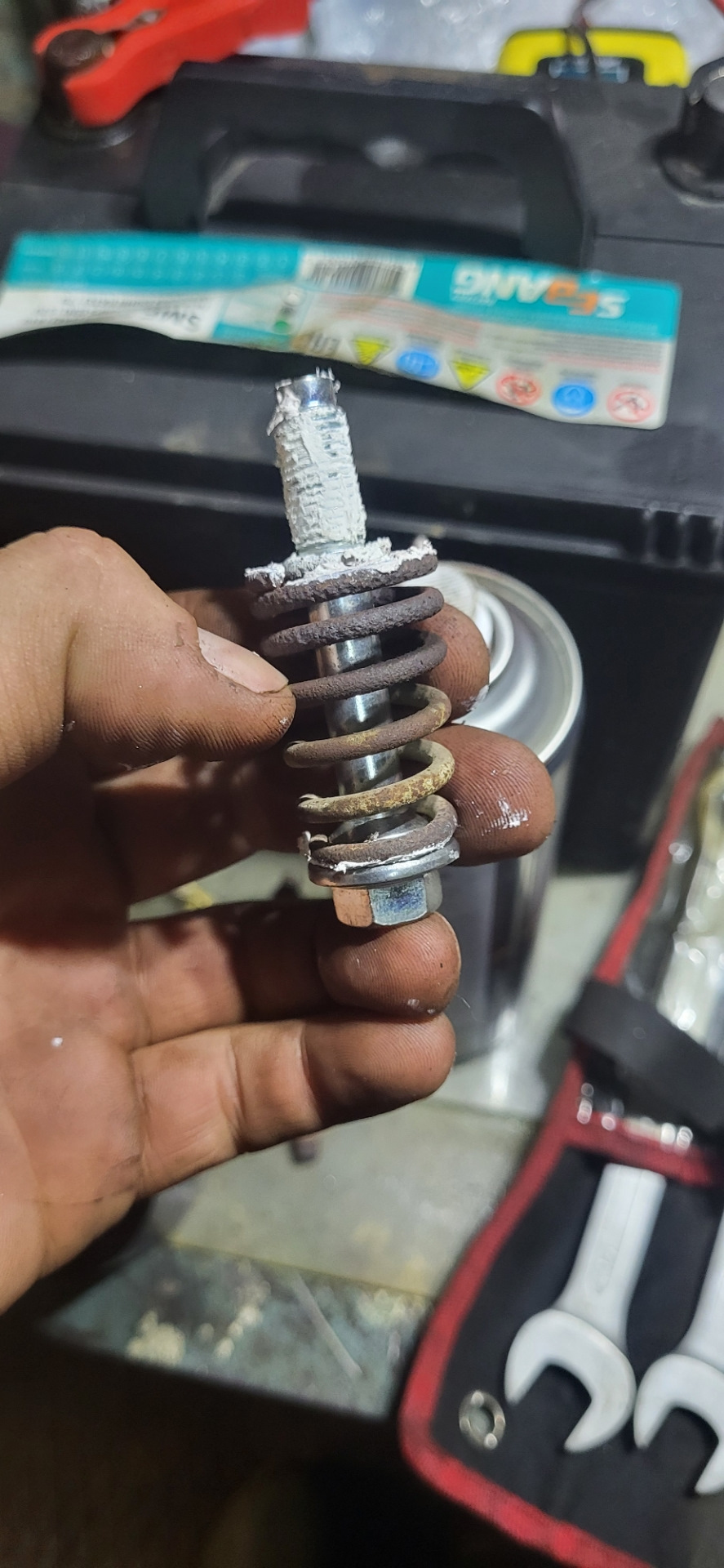

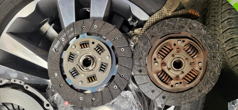

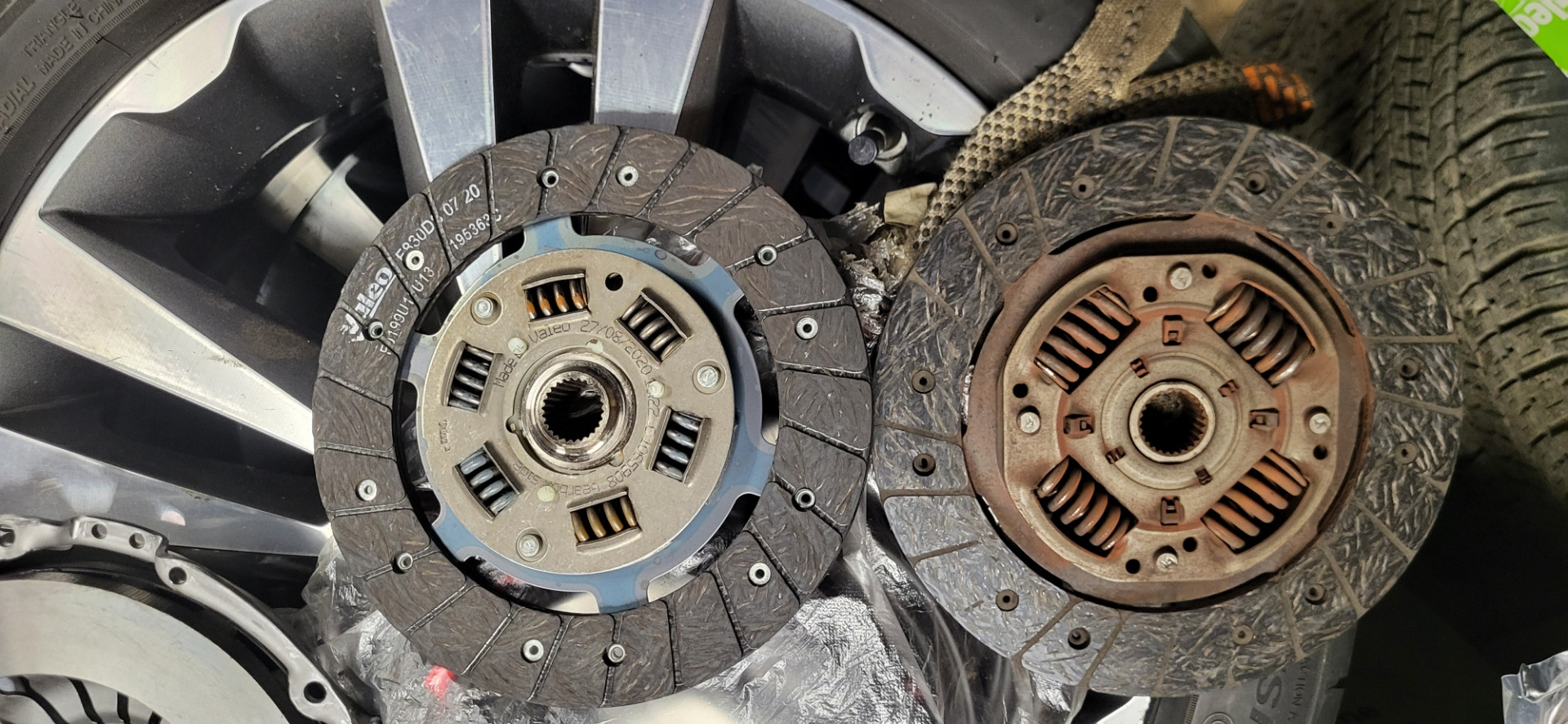

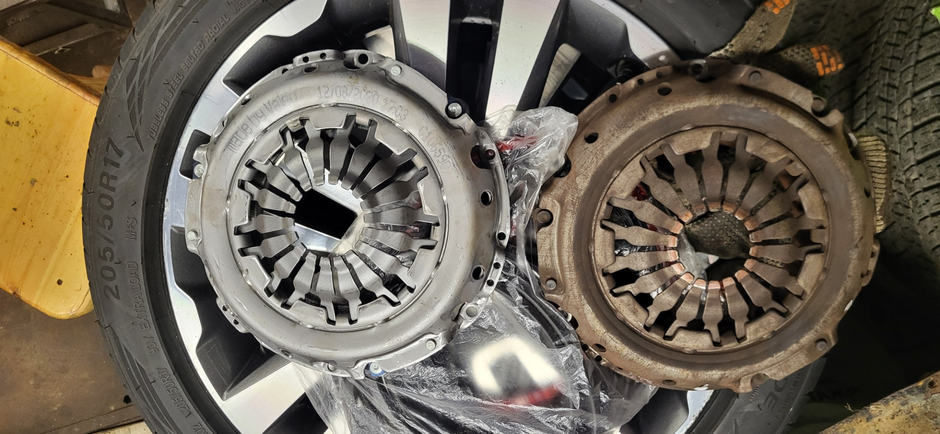

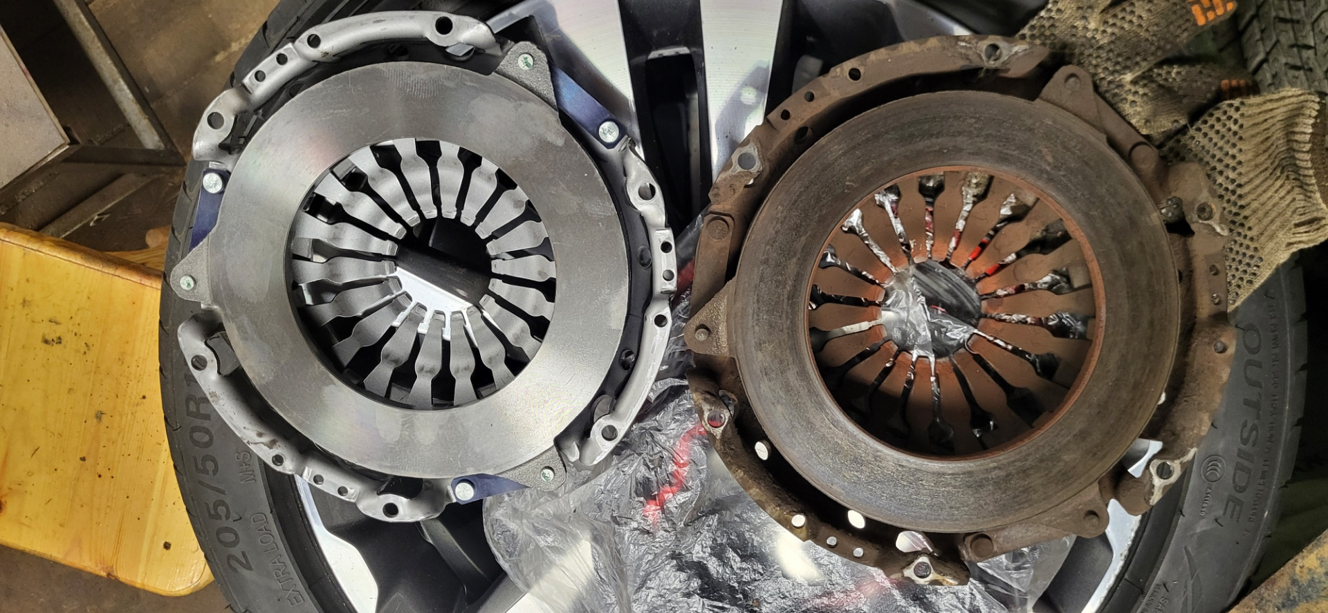

Кому интересно, сравнение старого и нового сцепления. На новом диске демпфирующих пружин больше но меньших в диаметре, хорошо это или плохо не знаю

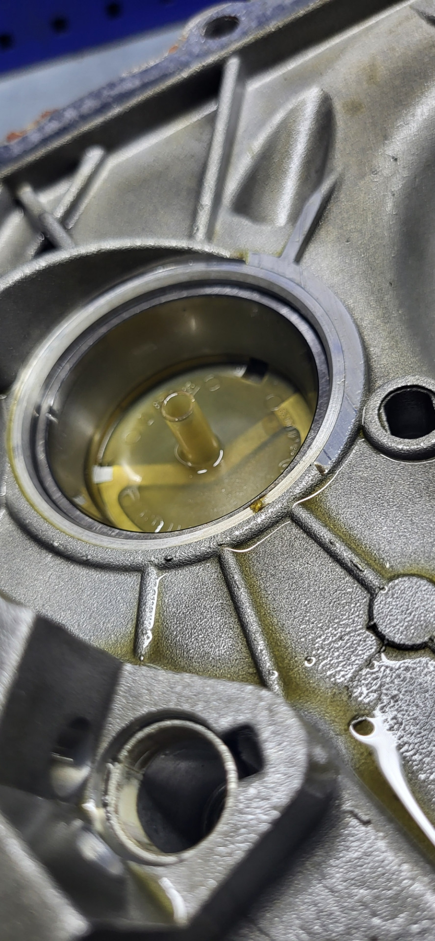

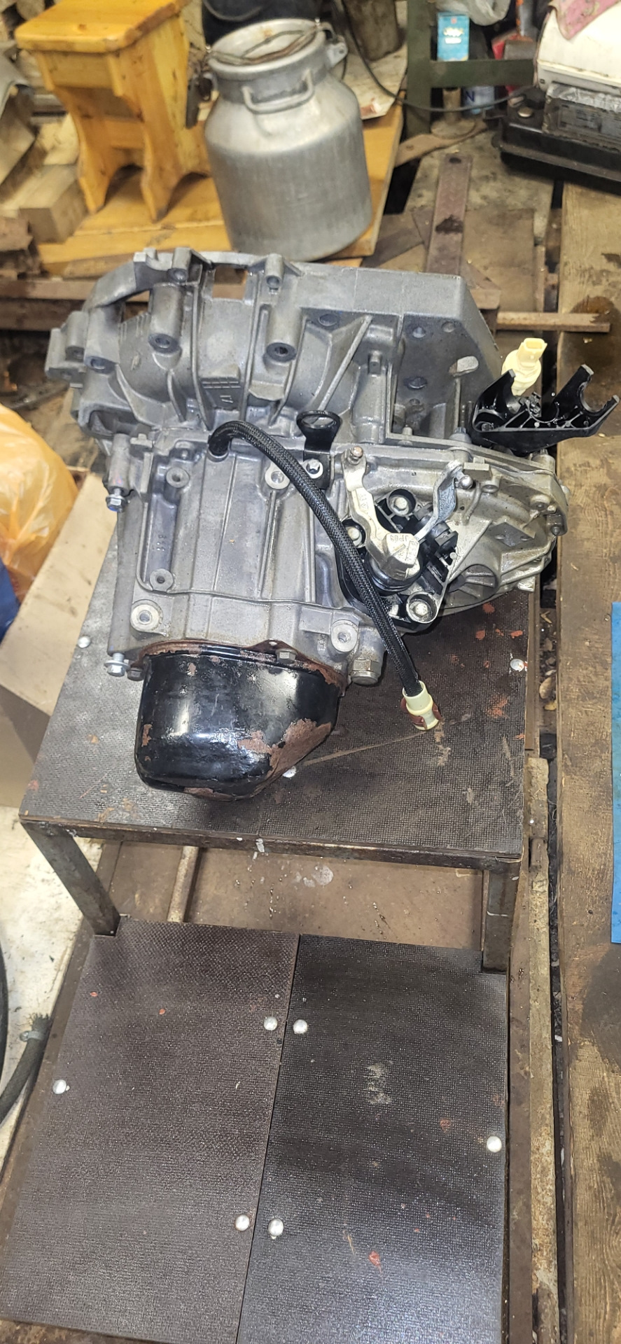

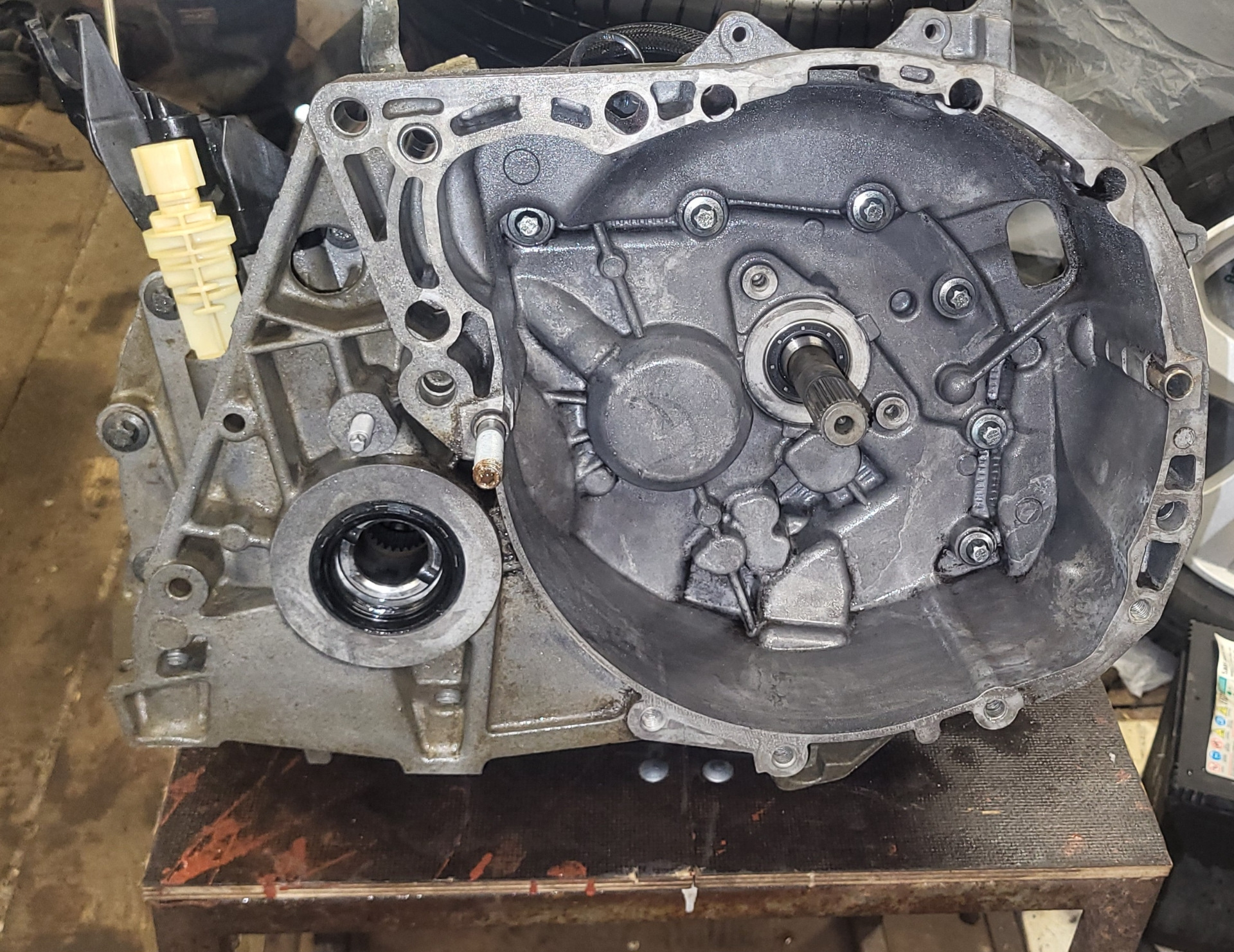

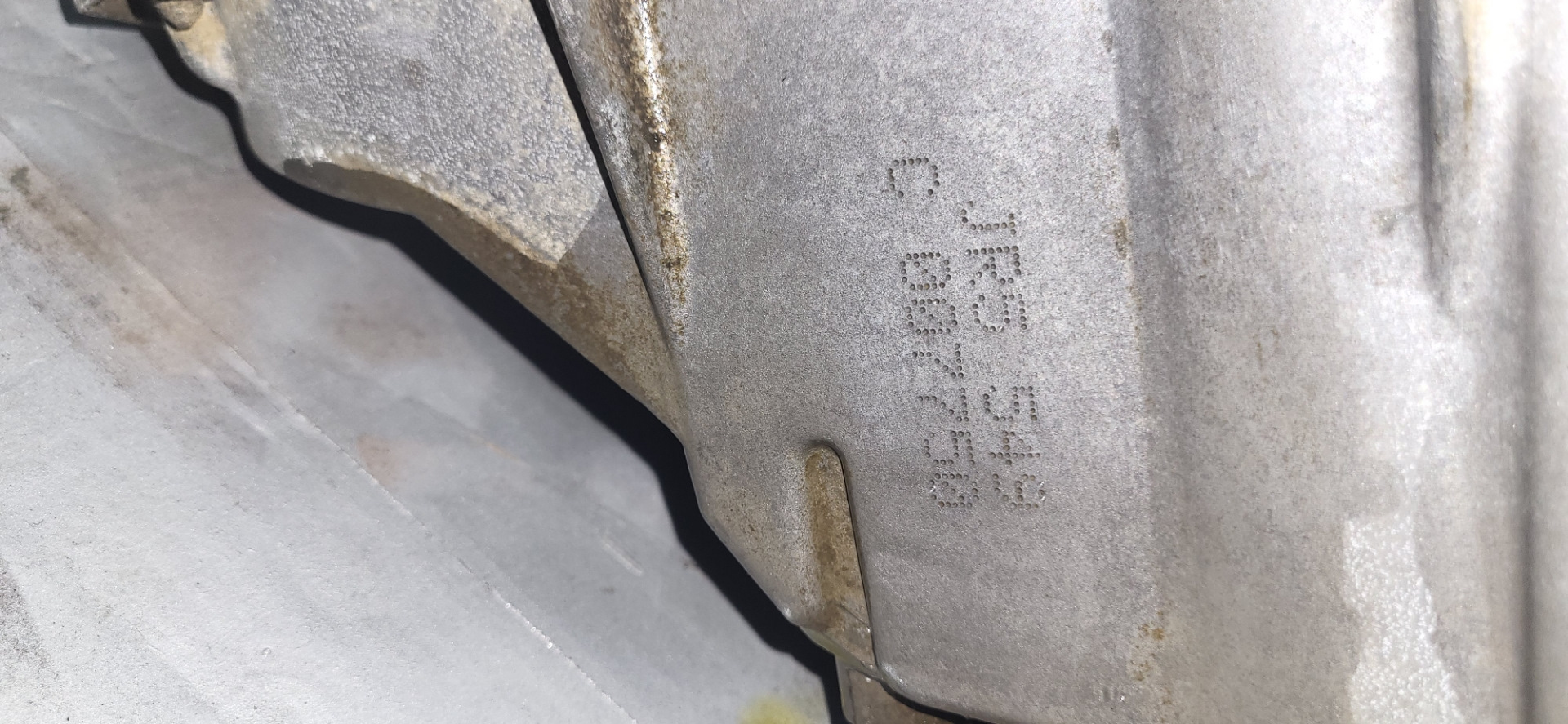

Маркировка коробки Ларгус с двигателем K4M
Немного юмора от Largus или же интересное наблюдение. На моей коробке стоит длинная заглушка для датчика скорости. При этом в заглушку вставляется фишка с проводами. На спидометр идёт сигнал с датчиков ABS, но зачем тогда провода?🤣 Понятно, что проводка идёт типовая на разные модели и разные комплектации. Интересно, что будет, если установить датчик скорости, и подключить эти провода. Мозги будут спорить 😅😂

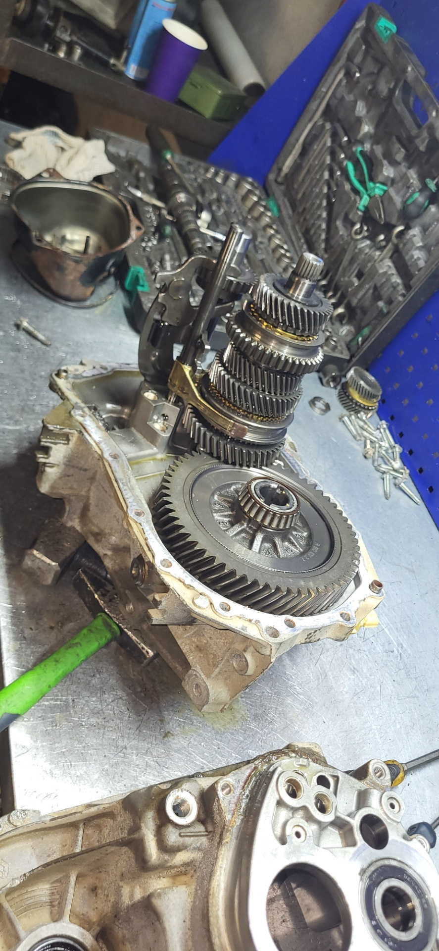

Мастер разрешил присутствовать при ремонте и даже фотографировать. И тут началась магия. Если кто-то разбирал на время примитивный АК-47 и укладывался в нормотив то ему следует нервно курить в сторонке ибо мастер в лице Владислава разбирал её чётко в каждой строгой последовательности и делал это так быстро, что я стоял и попросту ахеревал.

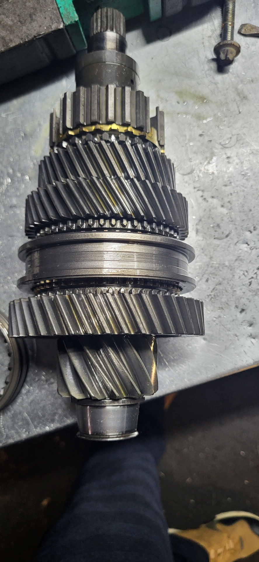

После разборки и дефектовки КПП был вынесен вердикт, вернее он уже был озвучен при знакомстве)))

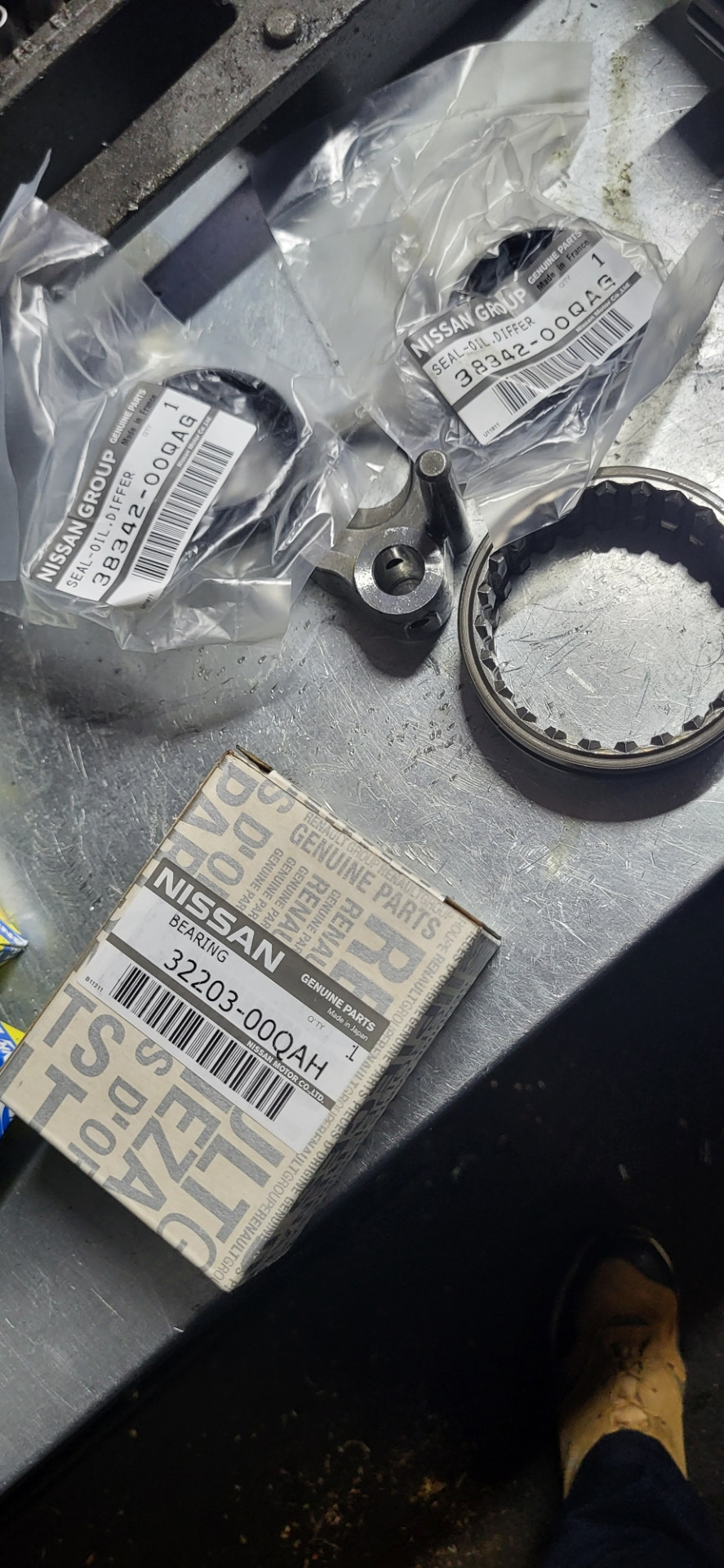

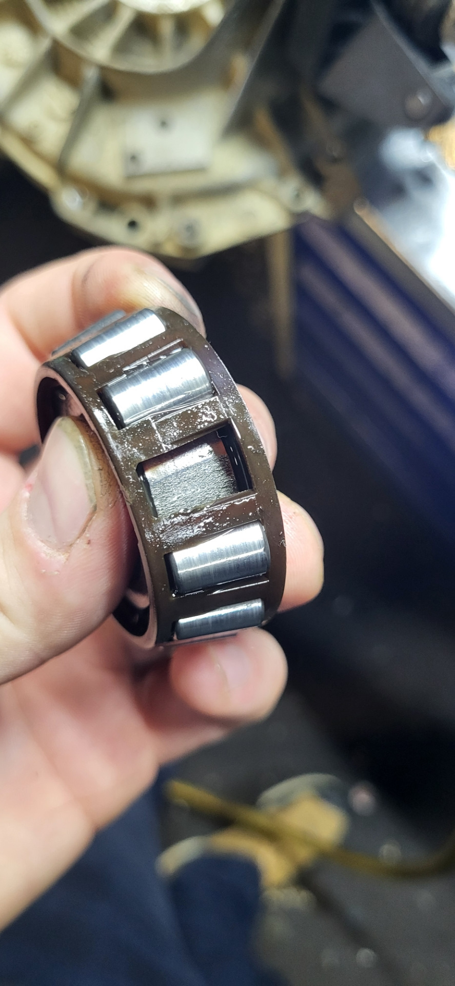

Вышли из строя 4 опорных подшипника
2 на первичном валу и 2 на вторичном соответственно

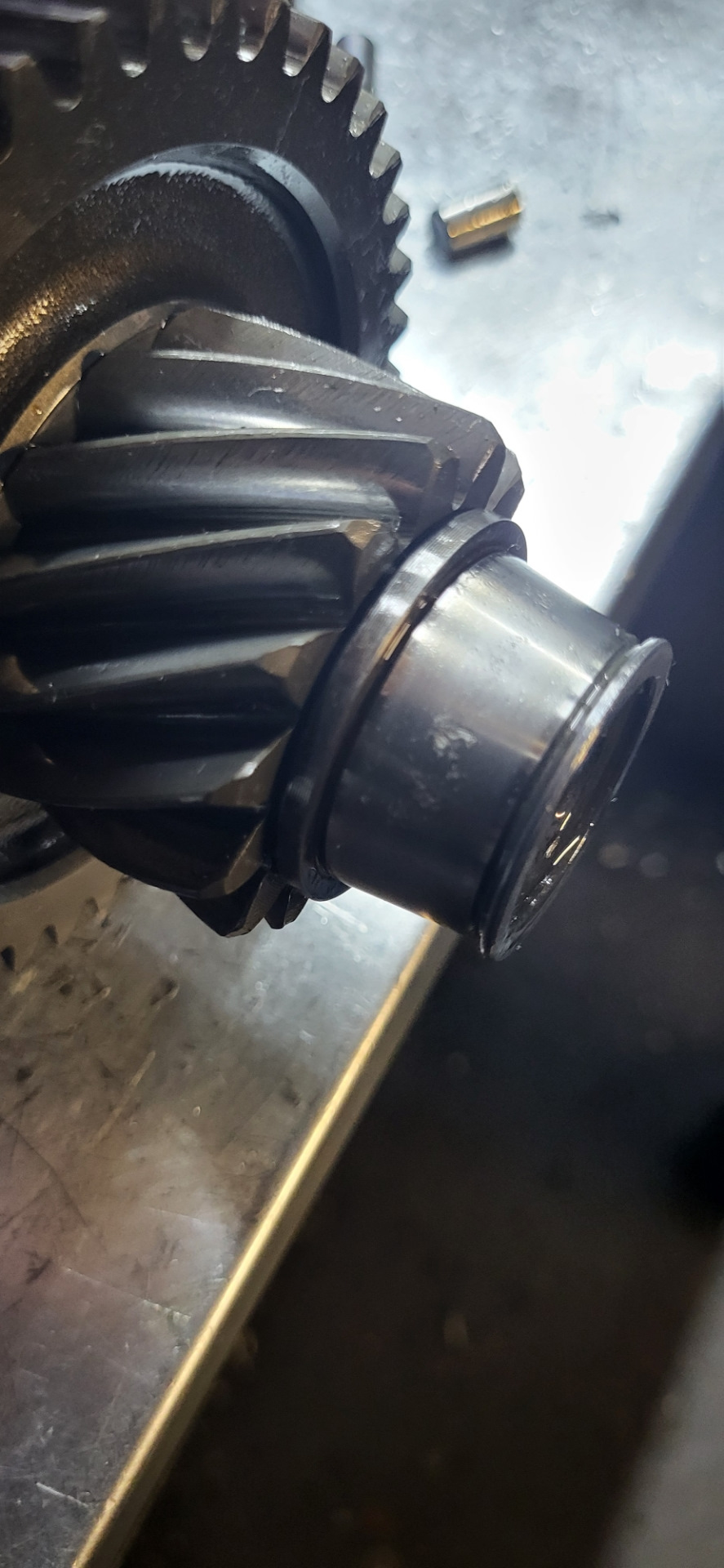

Чтобы не быть голословным, показываю обоймы подшипников, они кстати с пластиковыми сепараторами уменьшающие шумы

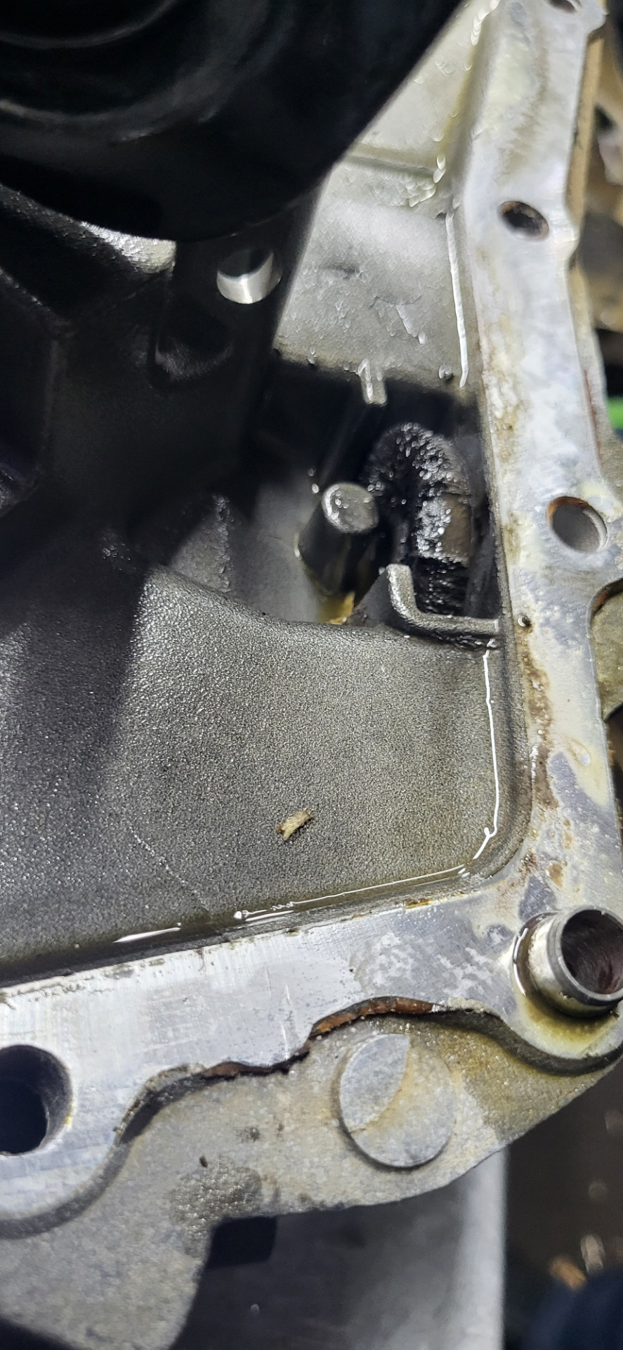

Теперь стало ясно откуда была металлическая пыль в масле, хорошо что небыло "золотой"

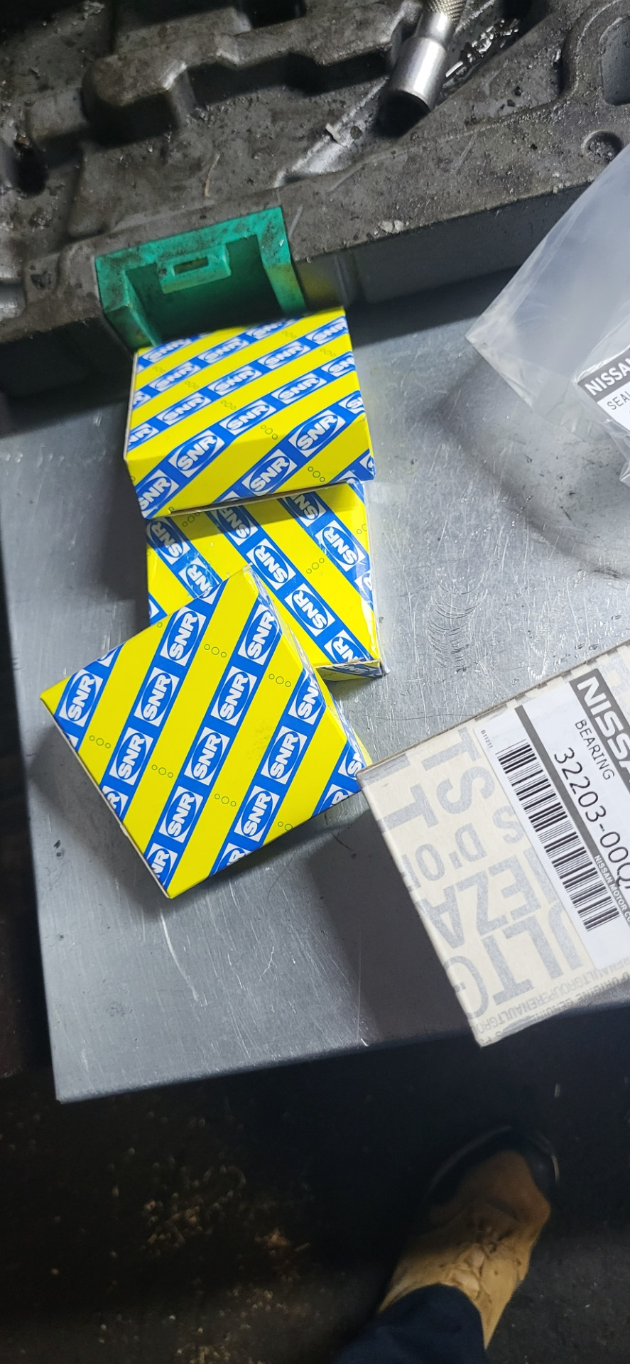

При дефектовке синхронизаторы, шестерни, вилки, муфты, и подшипники дифференциала были одобрены мастером и замены не потребовали.
Так как сервис занимается ремонтом коробок серии JR, JH и прочими от концерна Renault все запчасти у них есть в наличии. Коробки ВАЗ они тоже берут на ремонт.
Подшипники вроде как настоящие, цена у них тоже не хилая. Как сказал Владислав, херовые подшипники ставить нет смысла, ибо коробка приедет быстро и им с ней рекламироваться нет резона. Так же отговорил от замены стоковых шестерен 5й передачи на другие. В принципе там ни чего сложного, если будет необходимость, смогу и сам это сделать.

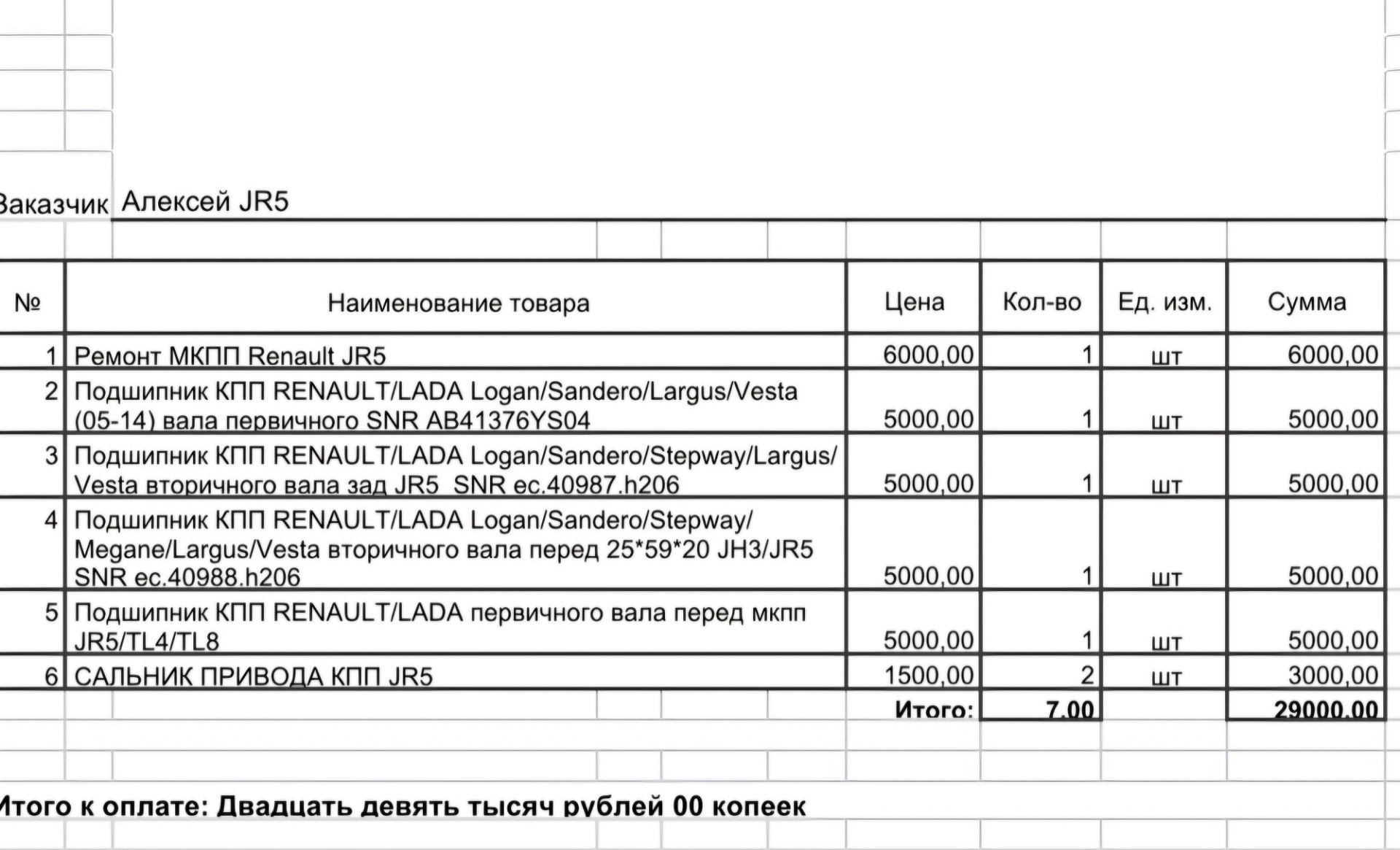

По итогу была выставлена смета
Впринципе при наших реалиях ценна оправдана, лишь бы работало 🤞

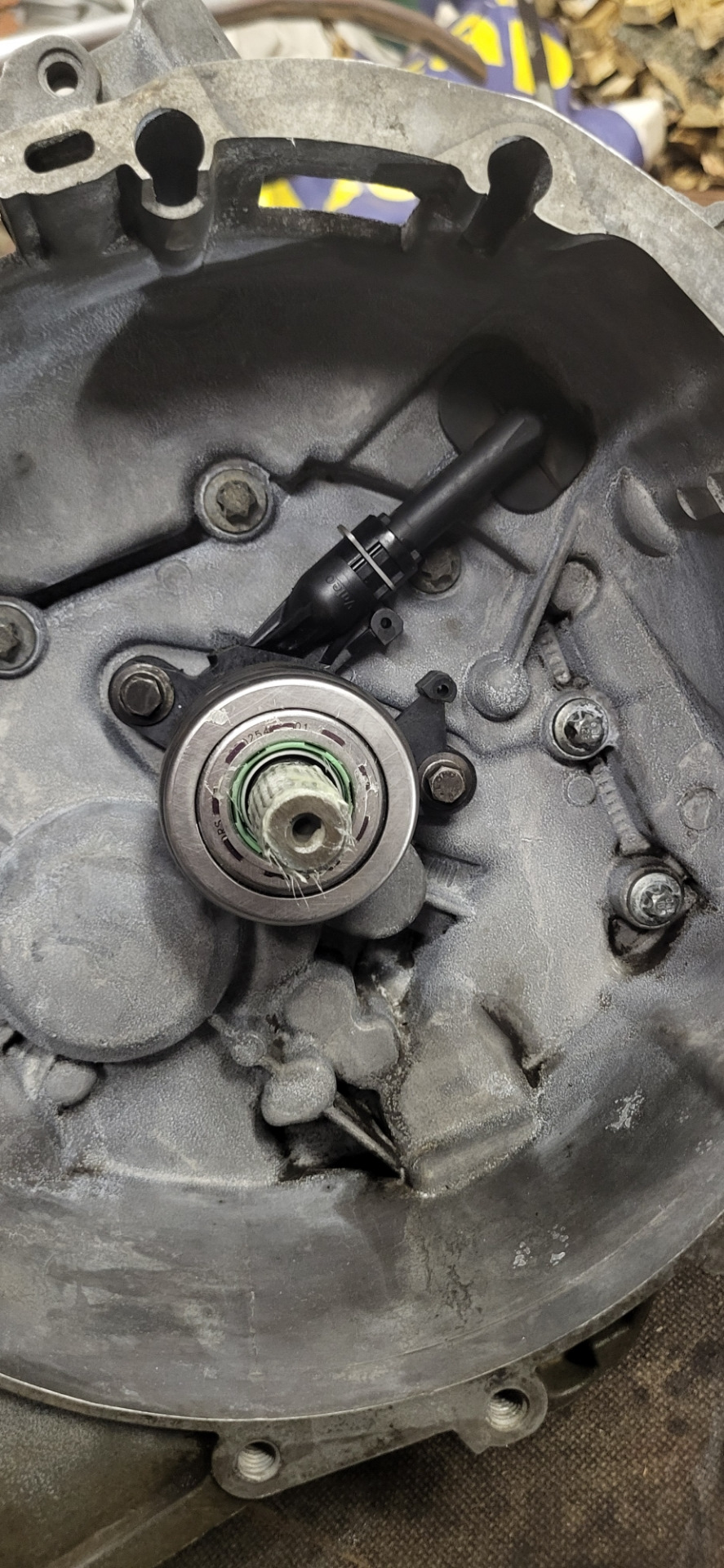

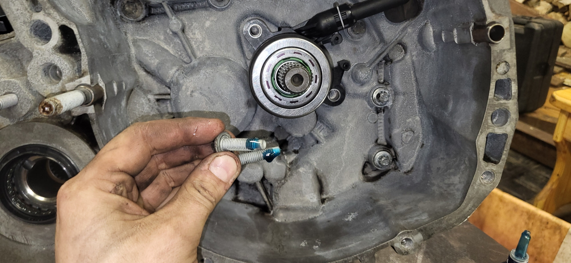

Новый выжимной подшипник установил на фиксатор резьбы, по заводу он не был закручен на фиксаторе, а по мануалу ставится именно на него. Делал все по мануалу

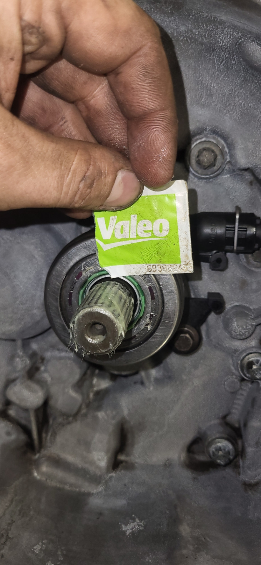

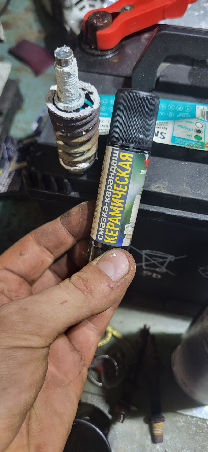

В комплекте с новым сцеплением кладут смазку для шлицов первичного вала. Смазывать её запрещают другими смазками, нужно именно этой. Ну чтож смажу этой. В отверстие коленчатого вала я всеравно заложил немного подшипниковой смазки
ибо там было сухо

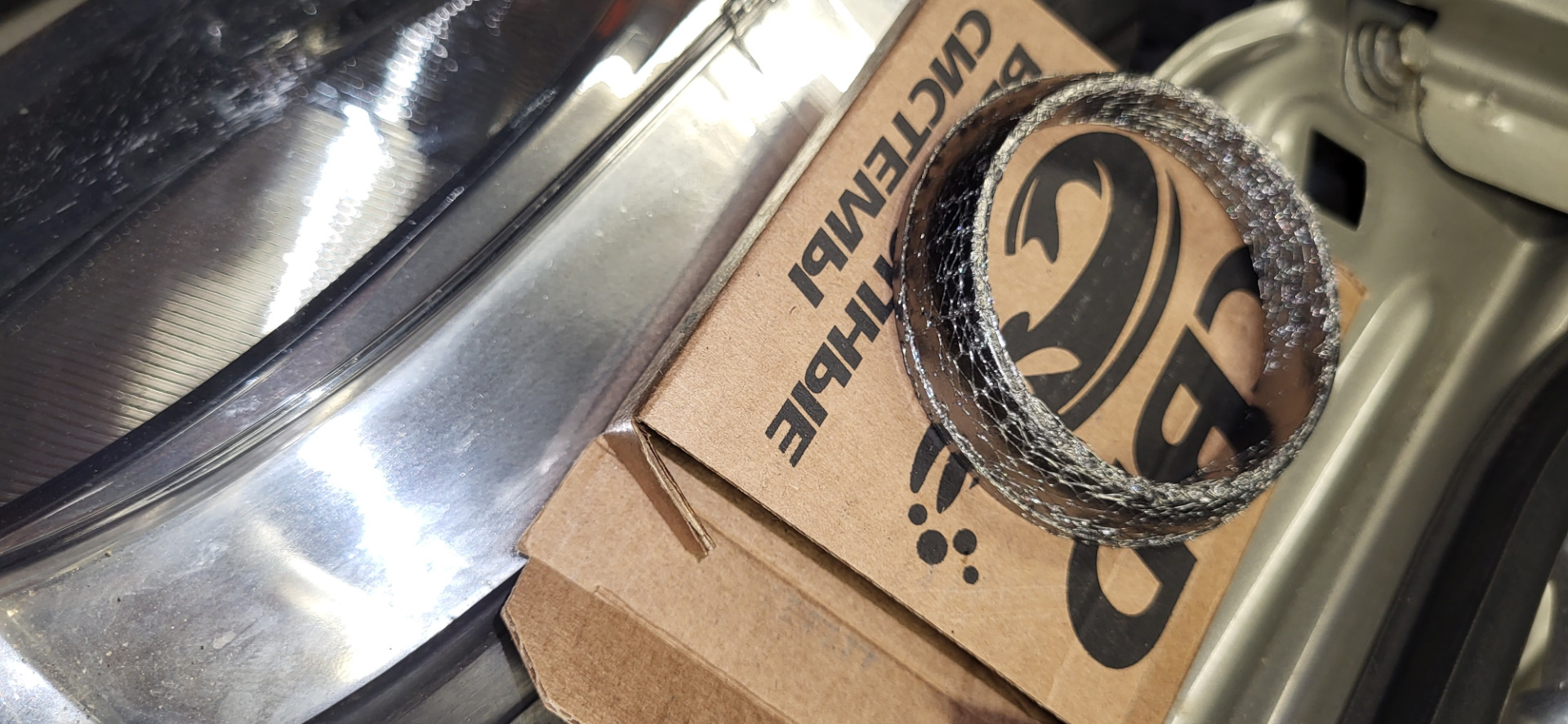

В качестве кольца выбрал от Питерской фирмы CBD
Оно выполнено один в один как оригинал от Renault

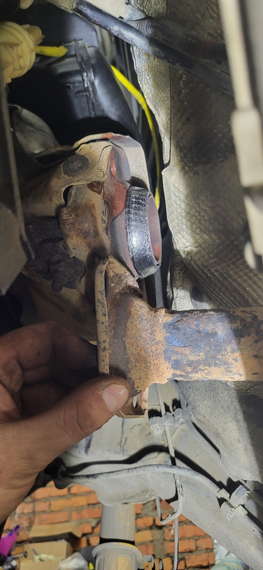

Хоть год назад я и менял его, и ставил новые болты, в этот раз меняю только кольцо, болты и пружины оставляю старые. Болты очищаю, и смазываю керамической смазкой, чтобы в будущем при необходимости открутились без потерь

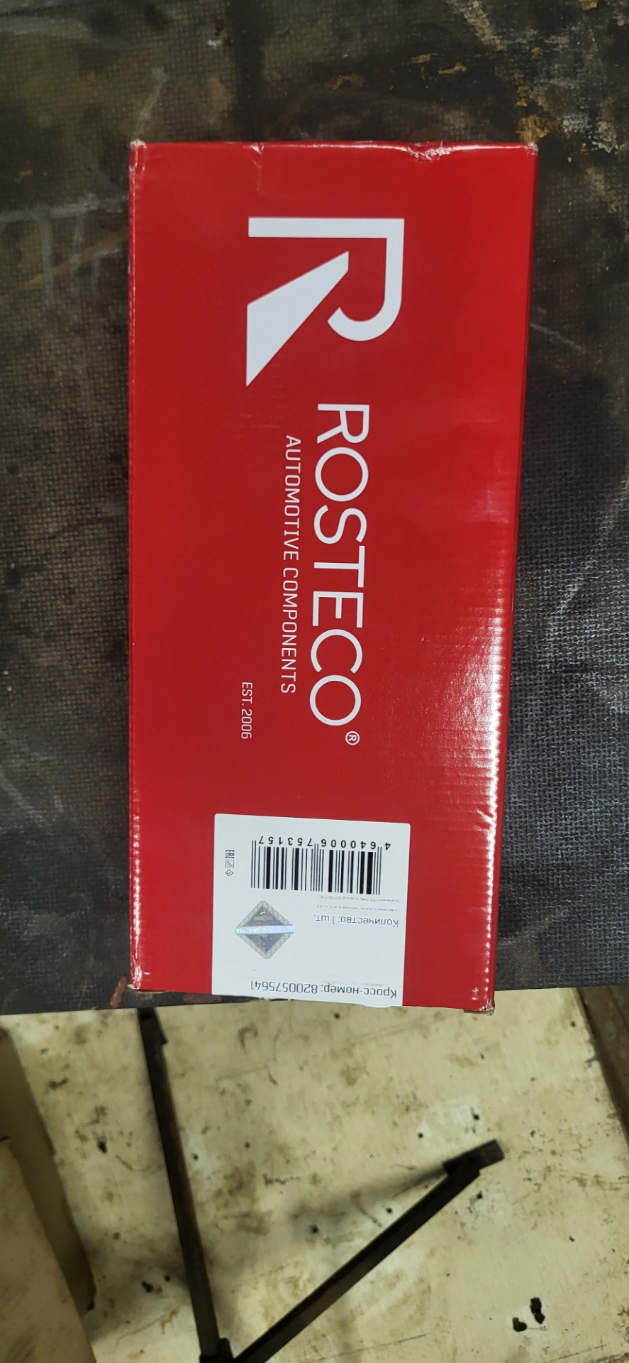

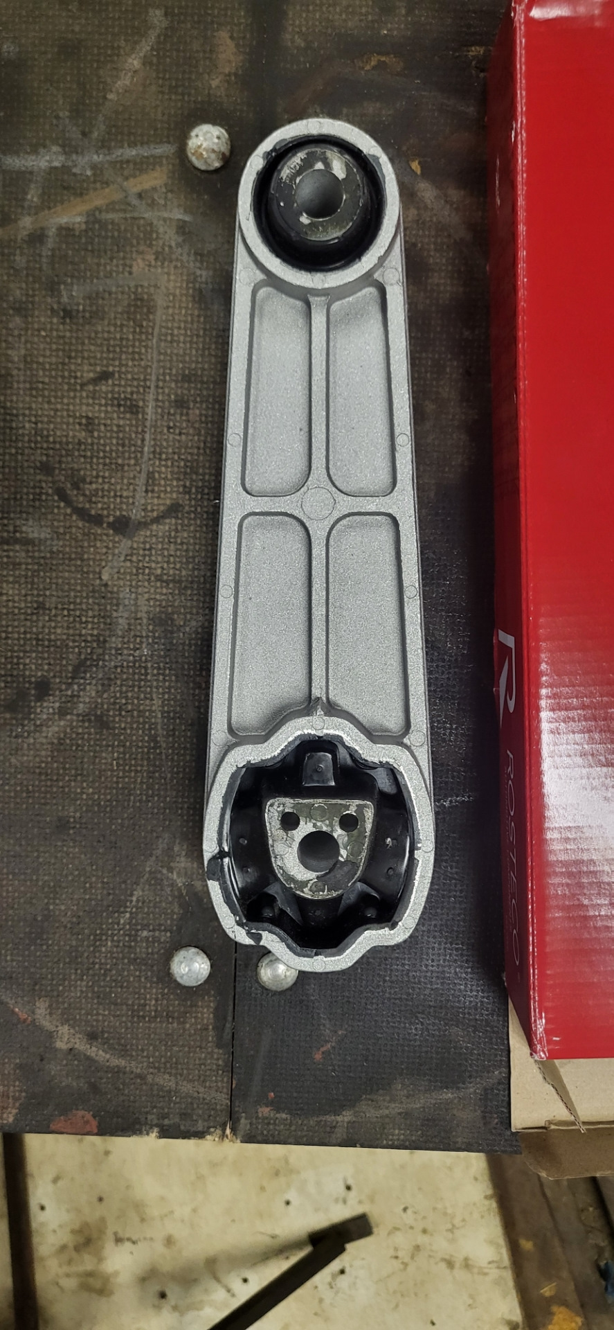

После установки подрамника, ставлю нижнюю опору "гитару" выбор пал на Русскую фирму Rosteco, по отзывам вроде норм, но она у нас как расходник, менять её 2 минуты, выйдет из строя-поменяю!

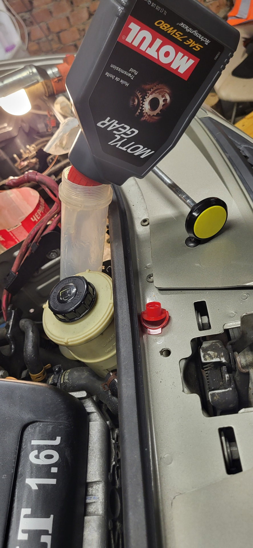

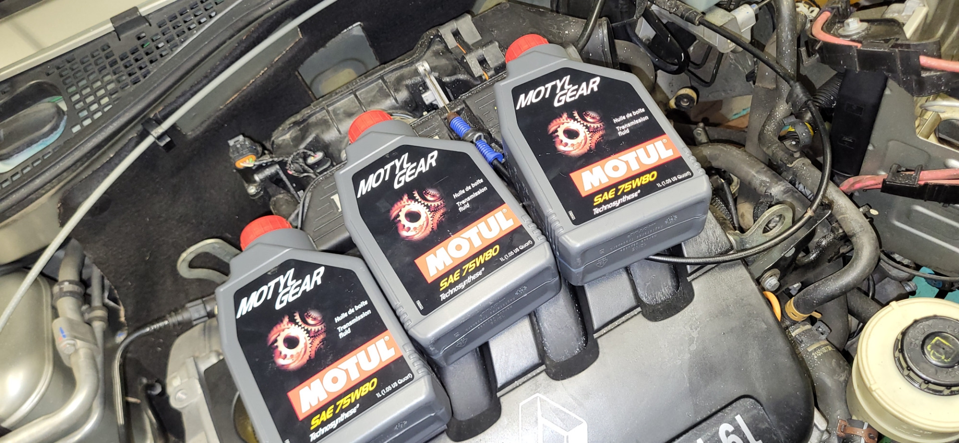

Немного всё же разобравшись "за масло" возвращаемся к теме сборки. В этот раз решил заливать MOTUL MOTYLGEAR 75W-80 с официального сайта
Правильное оно или нет, покажет время, дороговатый конечно нынче эксперимент но реалии заставляют разбираться, экспериментировать…
В этот раз присадки лить не стал, покатаю пока без них.
