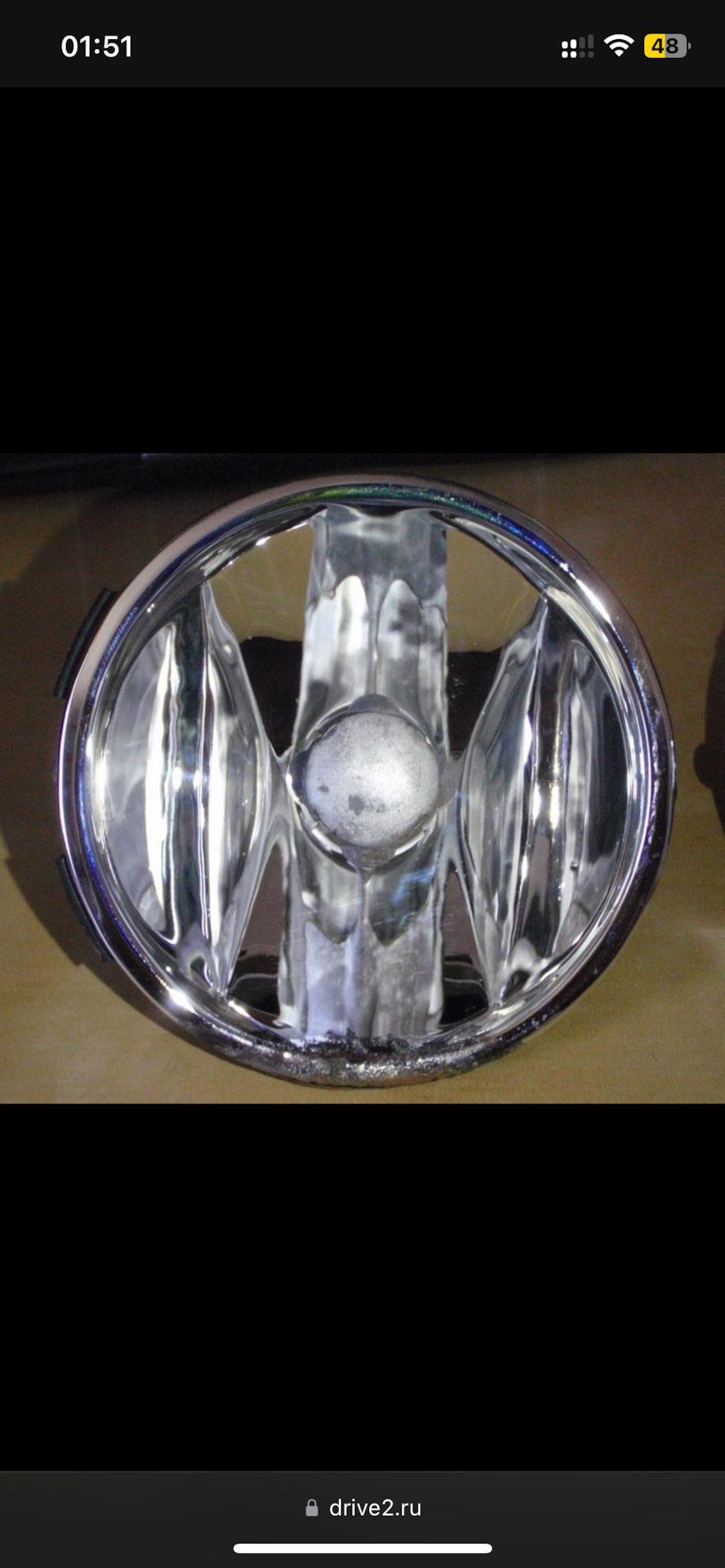

Ну вот пришло время тюнинг туманок, а решил я это сделать из за того что отражатели приказали долго жить. И вот спустя долгое время раздумий как и что сделать решил приколхозить мини линзы H11.

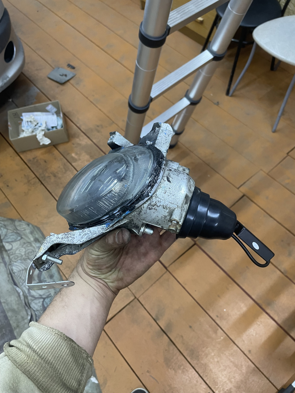

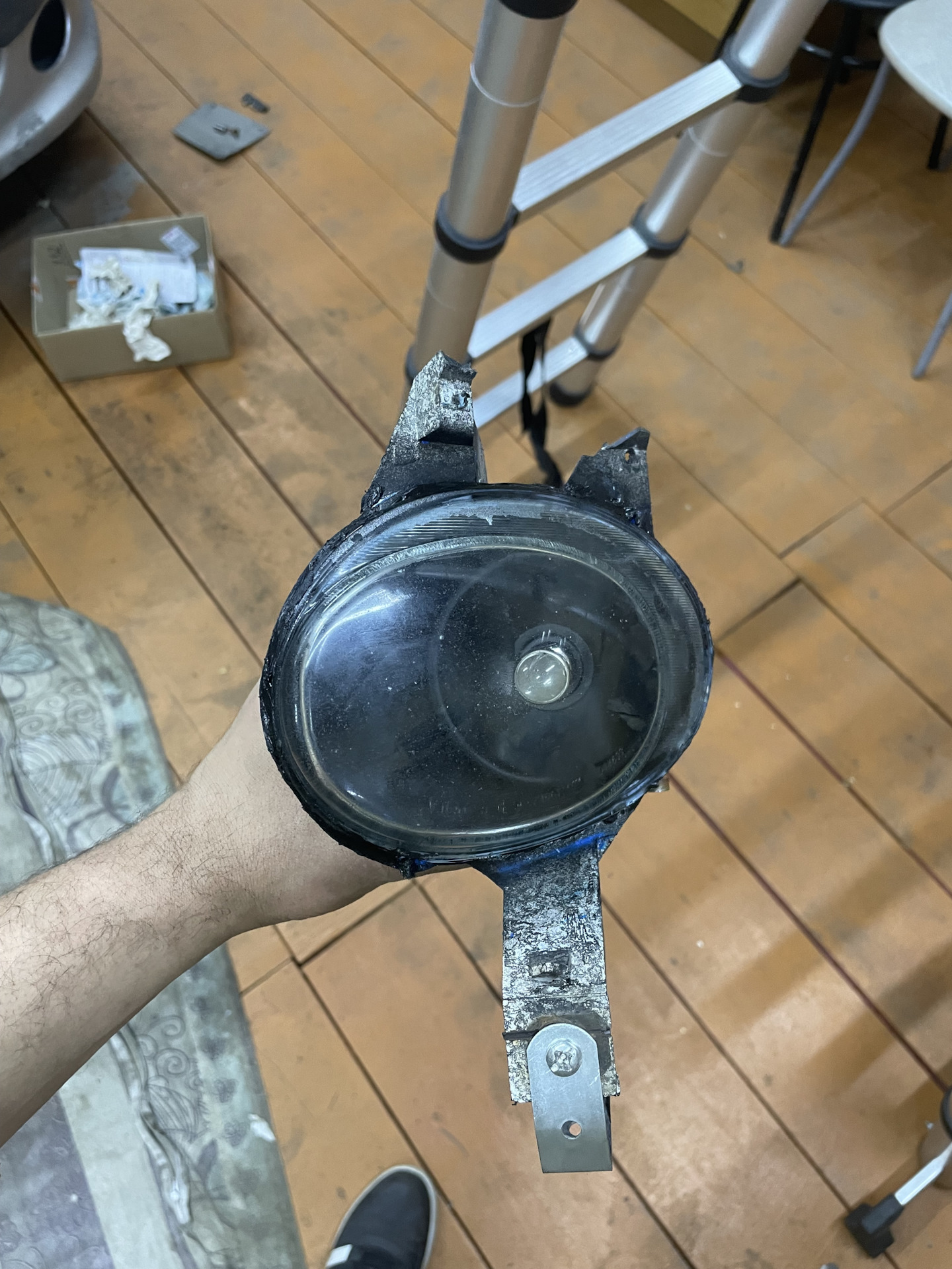

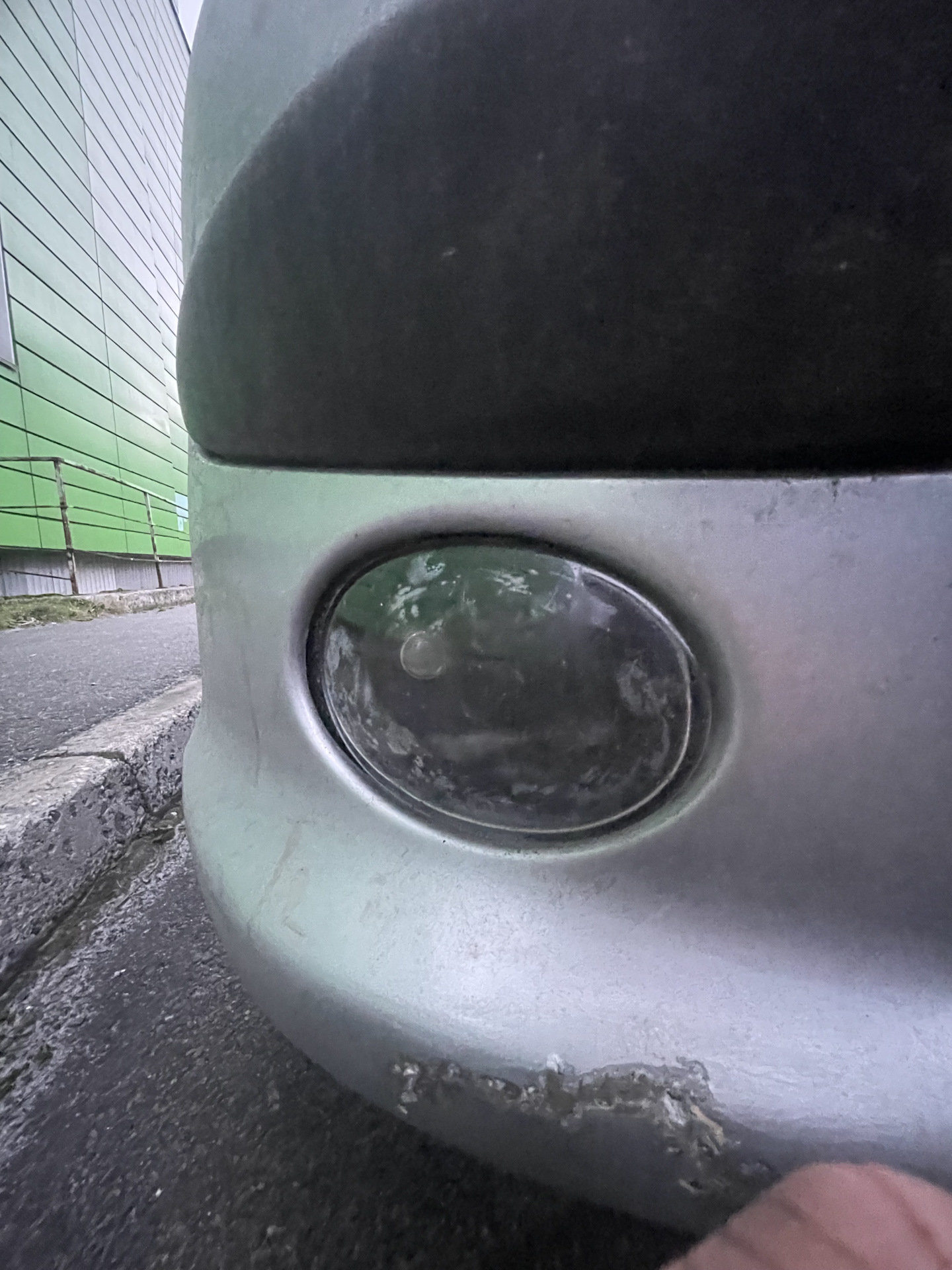

Вот так светили штатные туманки. Фотографии конечно не очень так как даже не думал выкладывать.

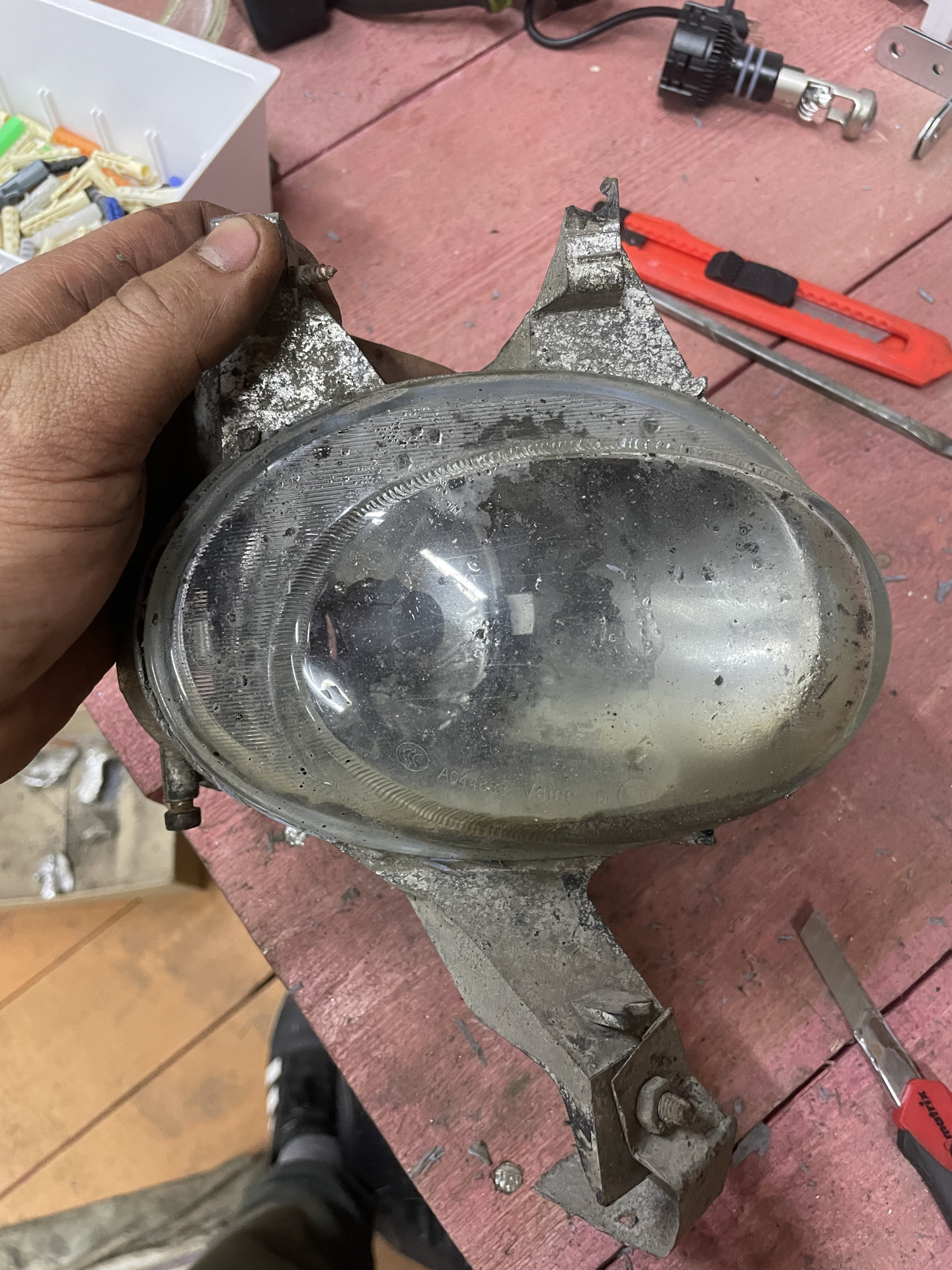

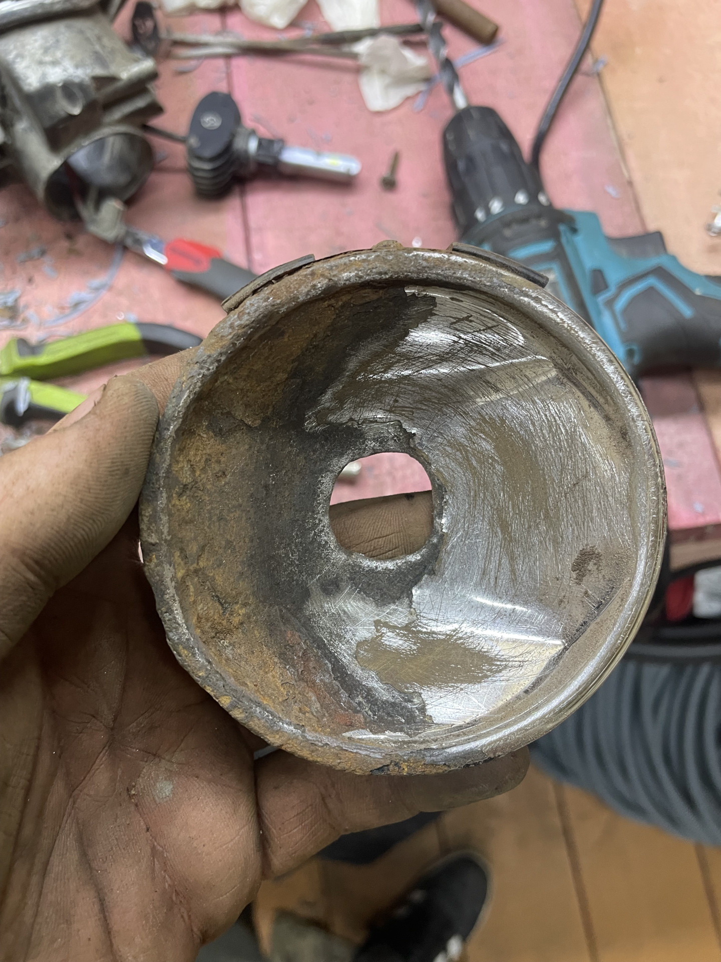

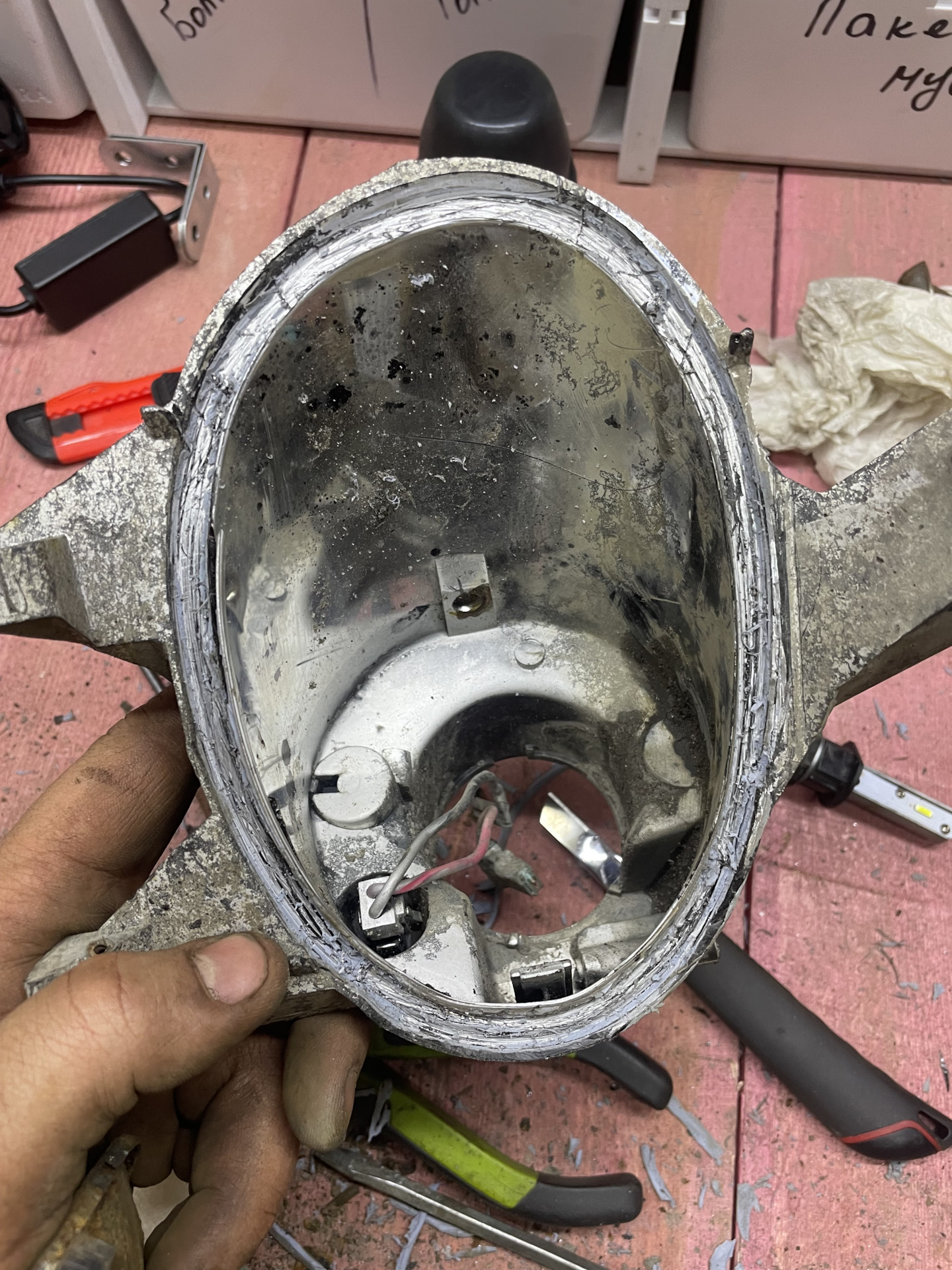

В таком ужасном состоянии были они.

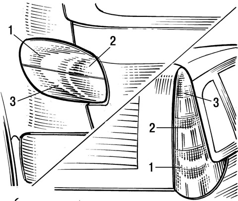

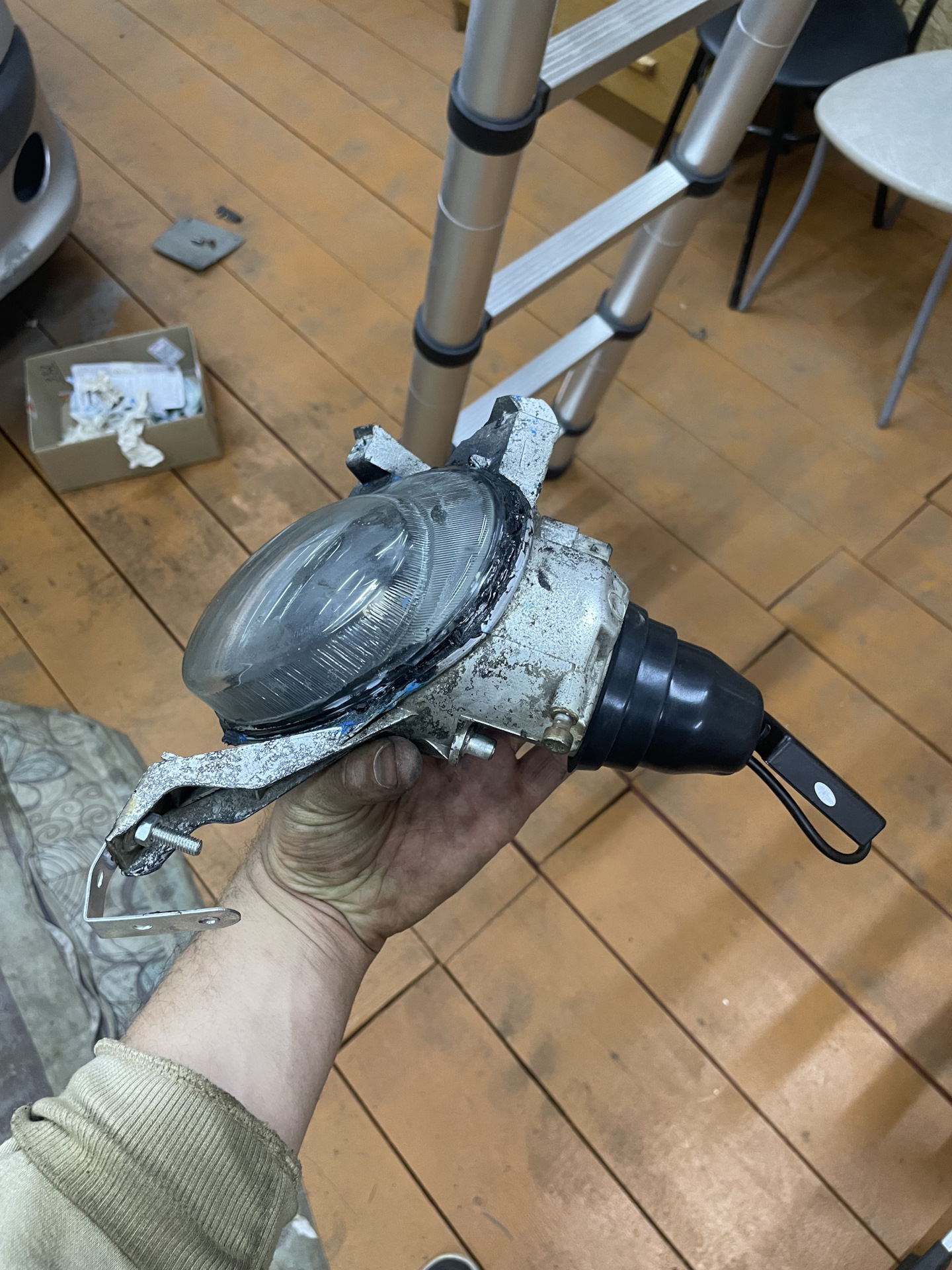

Поработав немного феном разобрали ее, но будте осторожны при снятии стекла нужно работать аккуратно что бы не разбилось
Позаимствовал фотографию в интернете ) Для внедрения мини линз нам нужно снять колпачок по середине так как он нам больше не нужен

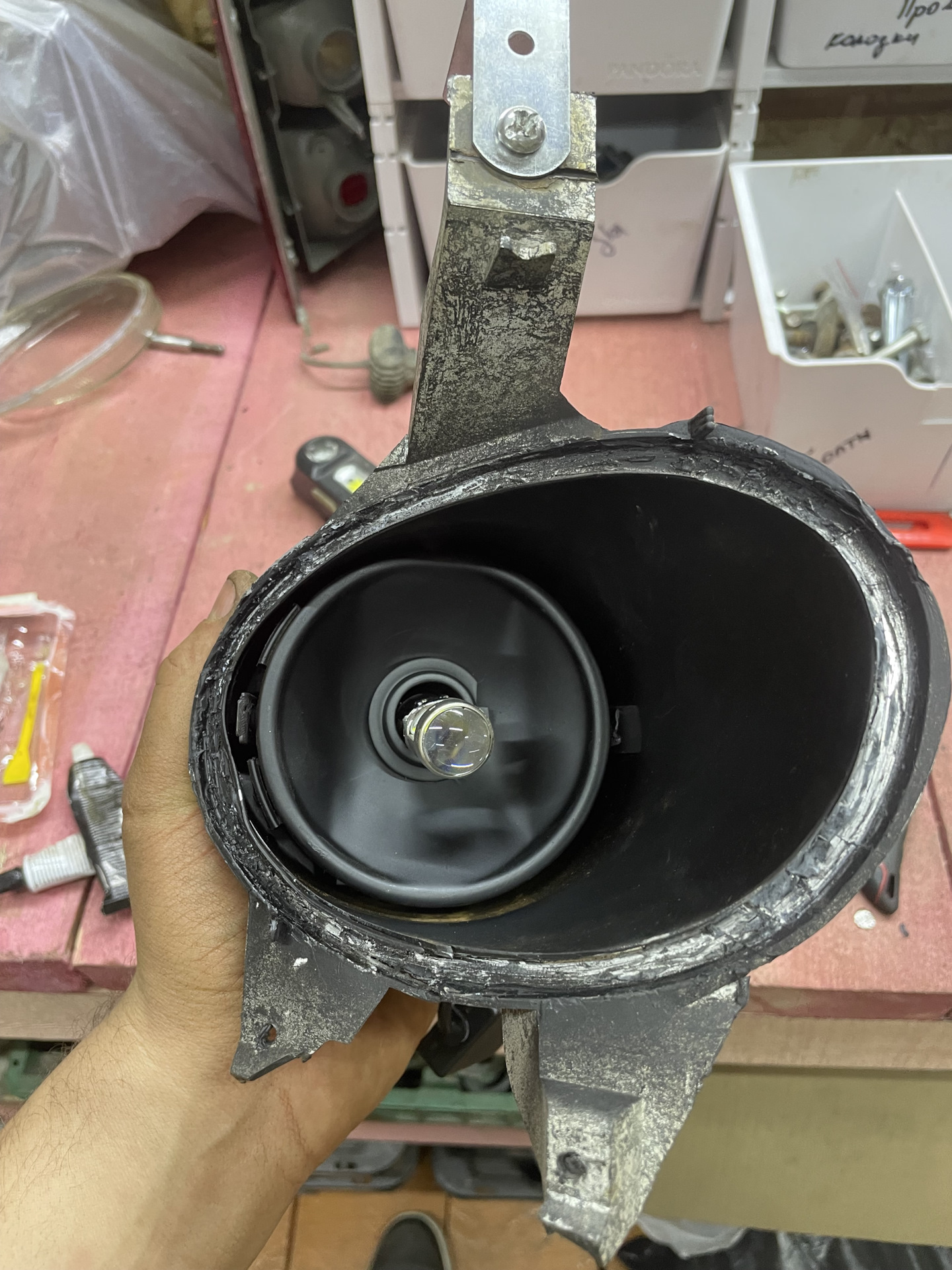

После снятия колпачка нужно поработать немного сверлом сверла нужного к сожалению не было пришлось отверстие разгибать плоскогубцами. И да посмотрите на состояние отражателя
Вот здесь я уже покрасил в черную матовую краску и смотрел как будет выглядеть как по мне довольно симпатично. И да еще что бы линза держалась нам нужно будет в отверстие которое мы сделали вставить крепление со внешней стороны и что бы оно держалось и не выпало я не приклеил на эпоксидный клей.

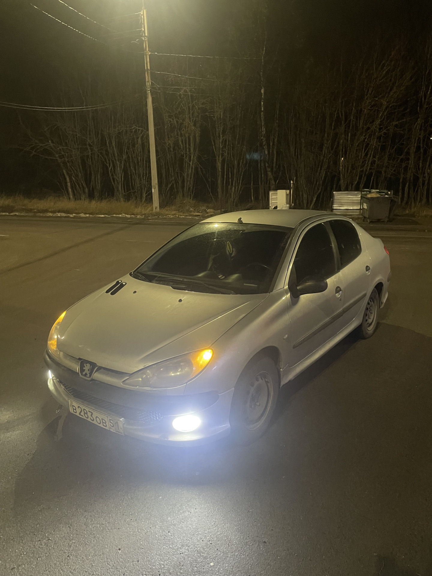

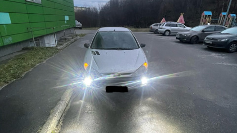

Так смотрится на авто

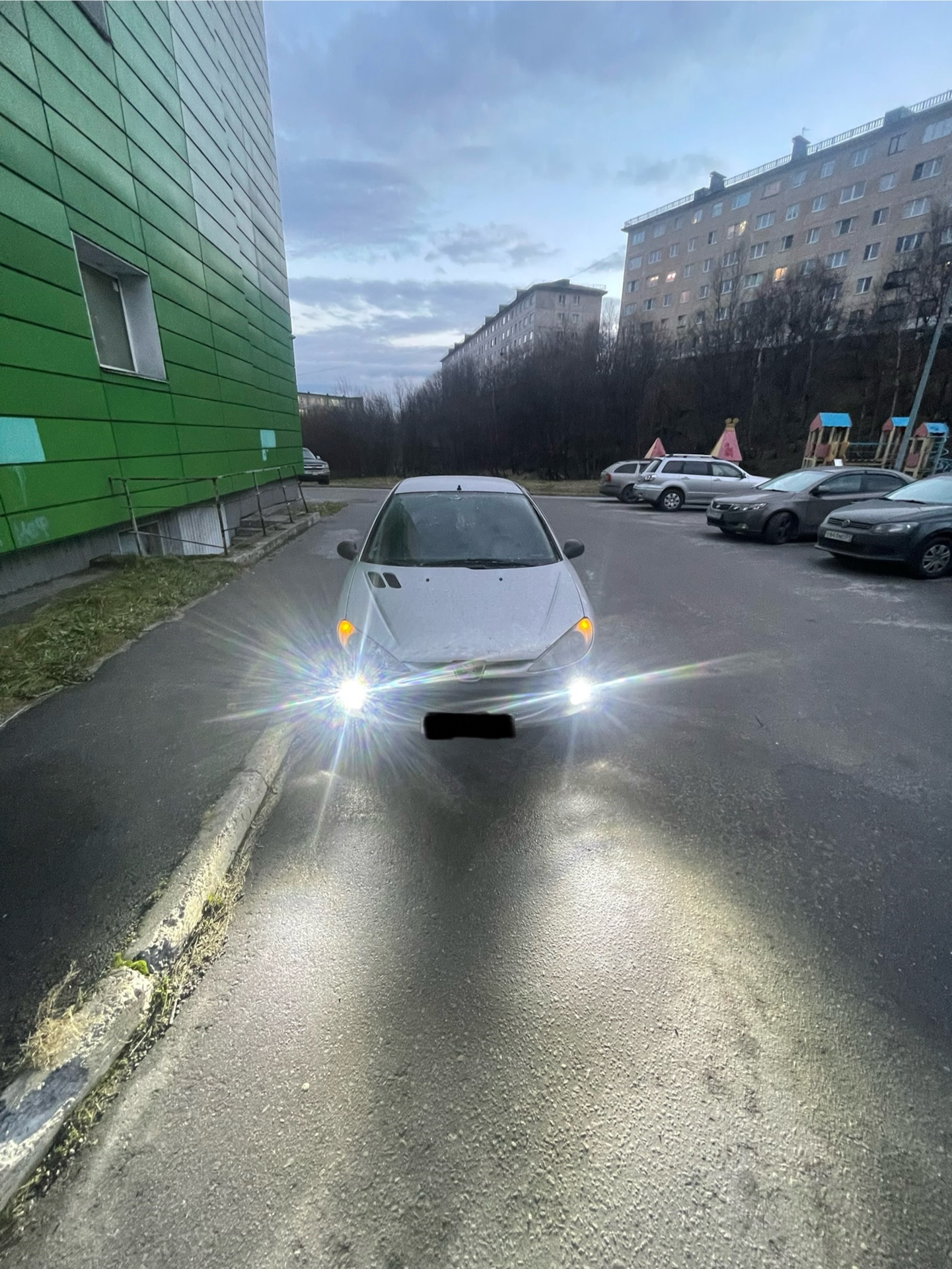

А вот и сама их работа к сожалению фотографий больше нету так как продал авто. По итогу получился очень хороший свет мини линзы светят шикарно)) Единственное пришлось долго их регулировать так как все крепления были поломанные но получилось + — идеально.
