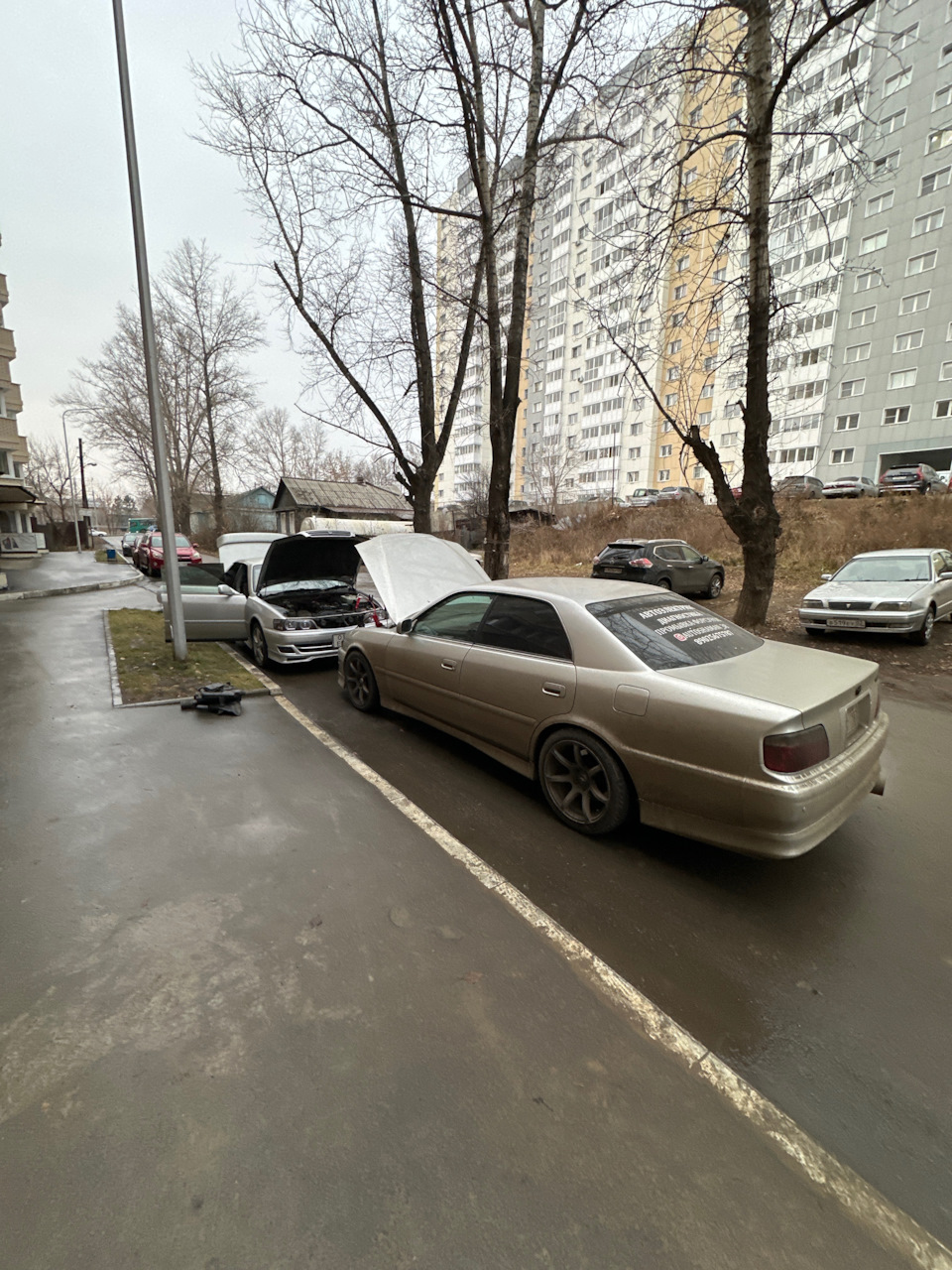

Считаю нужным здесь отразить такую важную информацию про одну особенность всеми нашего любимого мотора Beams ! Мотор вредный, но если обслуживать — будет служить и не подведет. Вот и у меня, плановое обслуживание по замене свечей. Казалось бы, обычная процедура, которая оставила меня на сутки без колес 😓
Думаю, опытные люди знают об этом, но хотелось бы поведать вам, потому что когда я искал почему так информации как таковой не нашёл .
После замены свечей, что делал не в первый раз — машина удивила, завелась и тут же заглохла . Опа, что случилось? Что за ерунда ? Первые же мысли в голове
Ошибиться в чем то там, надо постараться. Пробую еще раз, также, и еще раз, бестолку. Что то перепутать при подключении катушек я не мог. Они даже по цвету идут в последовательности. Серая — оранжевая и так далее. Все как надо стоит, а не заводится. До этого все работало как часы. Может свечи плохие ? Прошу товарища привезти новый комплект, ставим — также. Может сига умерла и глушит ? Проверяем — ничего. Собралась целая делегация, смотрим искру . На 5 катушках посмотрели ( 6 забили, было холодно уже и поздно, понадеялись что и там она должна быть 😹, что и стало роковой ошибкой). Сошлись на том, что возможно умер бензонасос. На следующий день подключаем мастера и смотрим какие ошибки. Барабанная дробь — ошибок по компу не обнаружено, все отлично 😁👍 Вот бимс приколист, как так. Ошибок нет, а заводится не хочет. Полезли в бензонасос — давление дает. Давай дальше крутить, не помогает. Может метки слетели, но как, недавно ГРМ менял. Я уже опечалился, ведь реально что могло случиться то и тут каким то случайно волшебным образом вылезла ошибка по цепи зажигания . Катушка, ага, восторженно кричит мастер 😅
Давай смотреть какая иииии катушка 6 цилиндра сказала до свидания 👋
Дада, именно та, которую мы не проверили 😹
Ну звездец какой то, ставим рабочую и о чудо, он заводится 😁😁😁
До этого были проблемы с катушками, троил, но заводился, а тут катушка видать умерла на совсем. А особенность мотора в чем, если хоть одна катушка будет не работать / не подключена, не будет обратной связи и мотор будет глохнуть. Тоже самое если завезти машину и отключить катушку, она заглохнет 🤷♂️
Вот такая вот особенность. Больше всего удивило, что ошибку изначально не показало, вот тут сижу и голову ломаю почему так вышло 🥴
Поэтому если у вас вдруг начал бимс заводится, но глохнуть, не стоит катить бочку на бензонасос, сигу и прочие элементы ! Начинайте с того, в чем ковырялись 😁
Ну да ладно, за оперативный выезд и спасение отдельно спасибо Гарику из Autoshaman_38 ! Ни раз помогал и откликался на помощь! Кто знает в Иркутске его, тот понимает меня !
