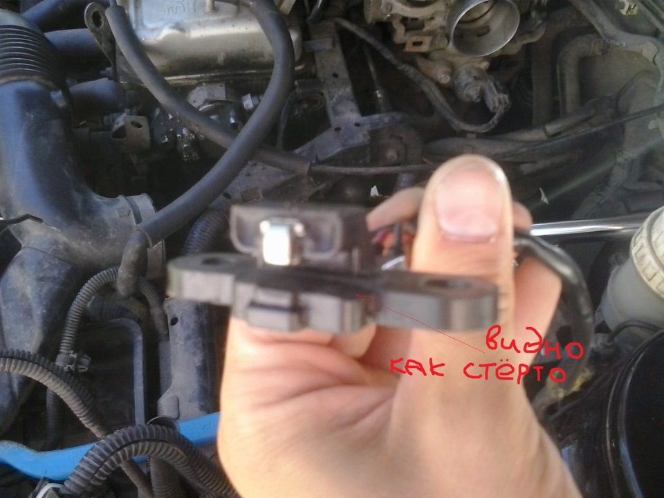

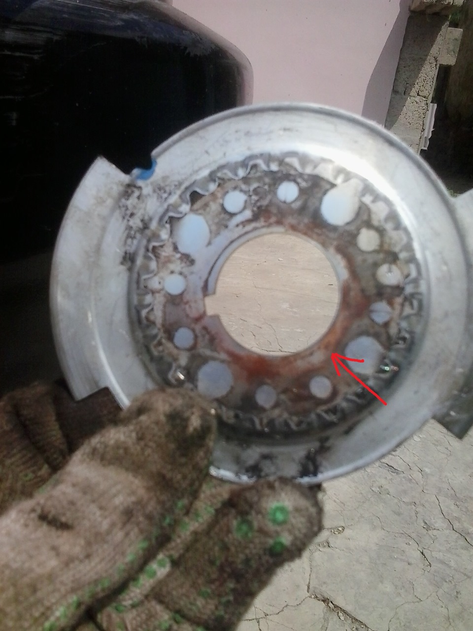

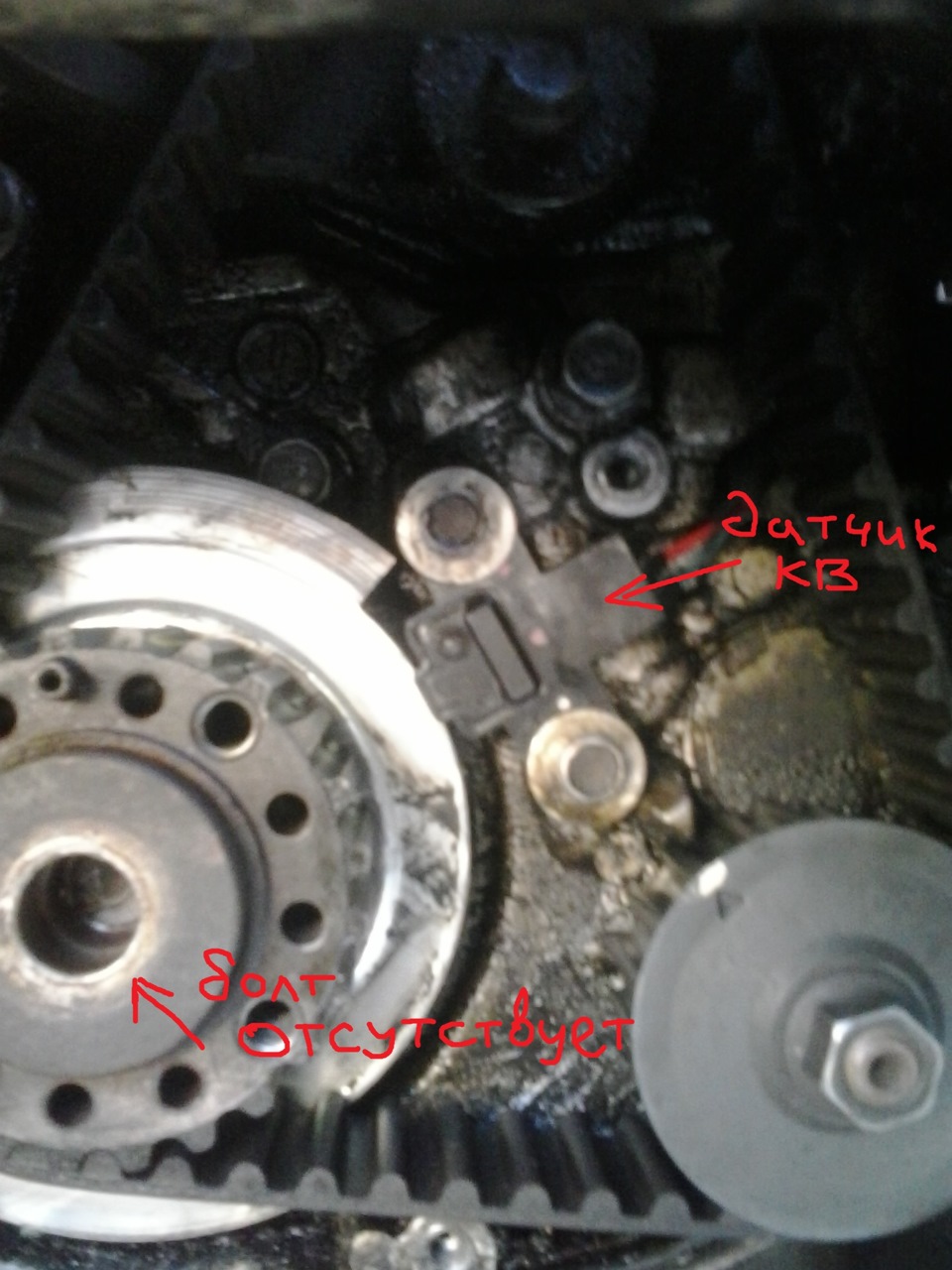

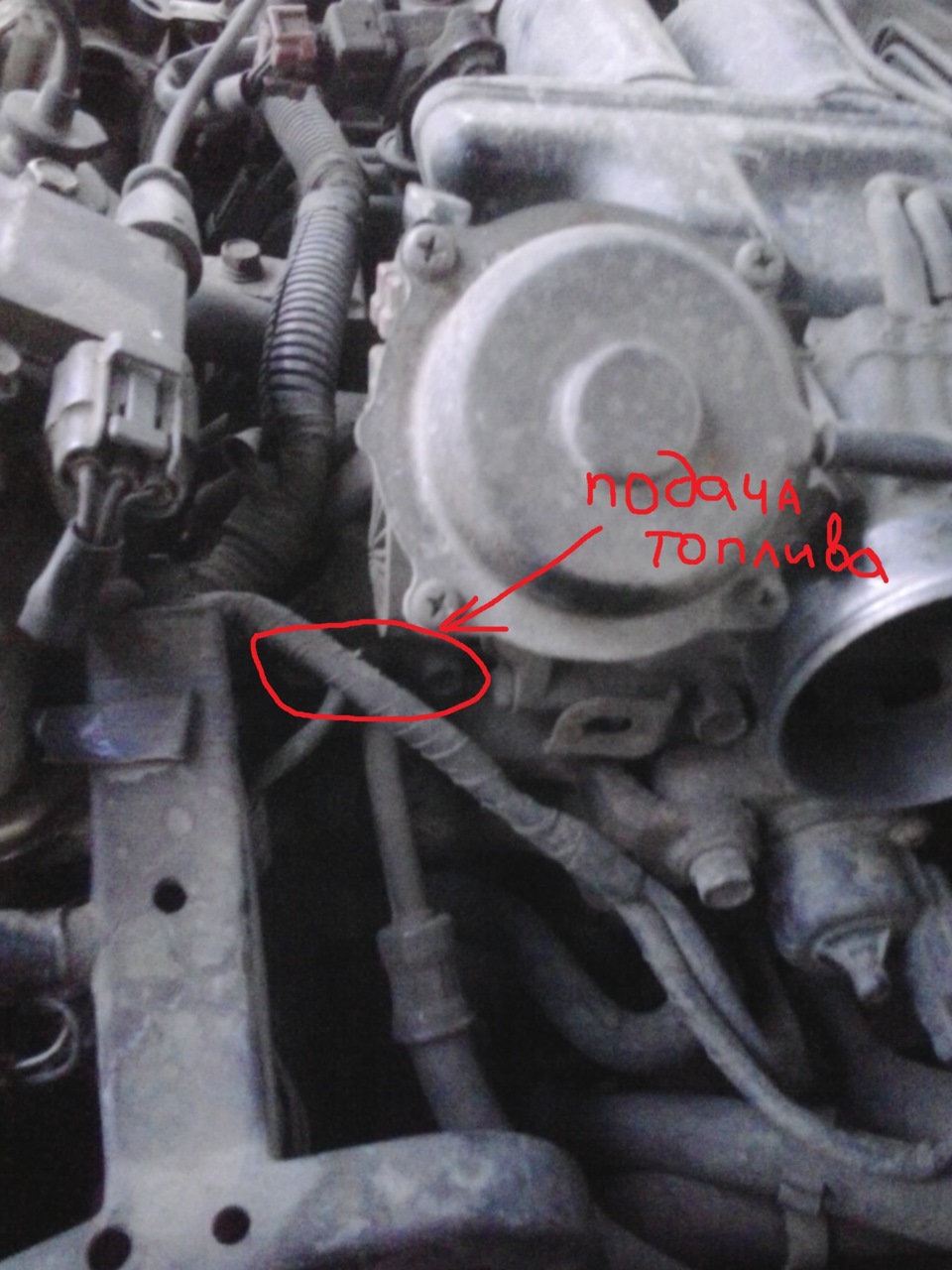

Заглохла на трассе на ровном месте и не заводится. До дома на тросе. Первым делом проверил подачу топлива, открутил трубку подачи топлива у рампы и попробовал завести. Топливо идёт нормально. Открутил свечи и проверил на искру, искры нет ни на одной. Напруга на катушках есть. Значит не в свечах и не в катушках дело. Предохранители все целые. Подача воздуха идёт. Значит нет синхронизации запуска. Вывод как и в прошлый раз датчик коленвала. По поводу ГРМ написано много всего, и как разбирается в том числе, вот ссылочка. О том как зафиксировать уравновешивающий вал, в моей предыдущей записи. Разборка показала, отломился болт коленвала ОПЯТЬ!, просто не пруха. Остатки болта пришлось аккуратно высверливать. Датчик коленвала имеет износ с внутренней стороны, видимо тёрло пластиной, вопрос из-за чего. Также диагностика выявила неисправный Регулятор натяжителя ремня грм. Попутно при разборке воздухозаборника, проверил фильтр, под замену одназначно.

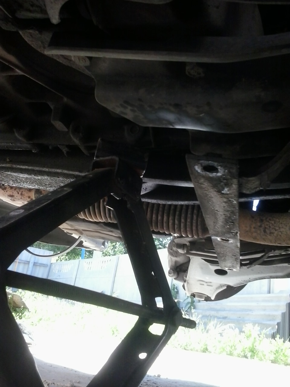

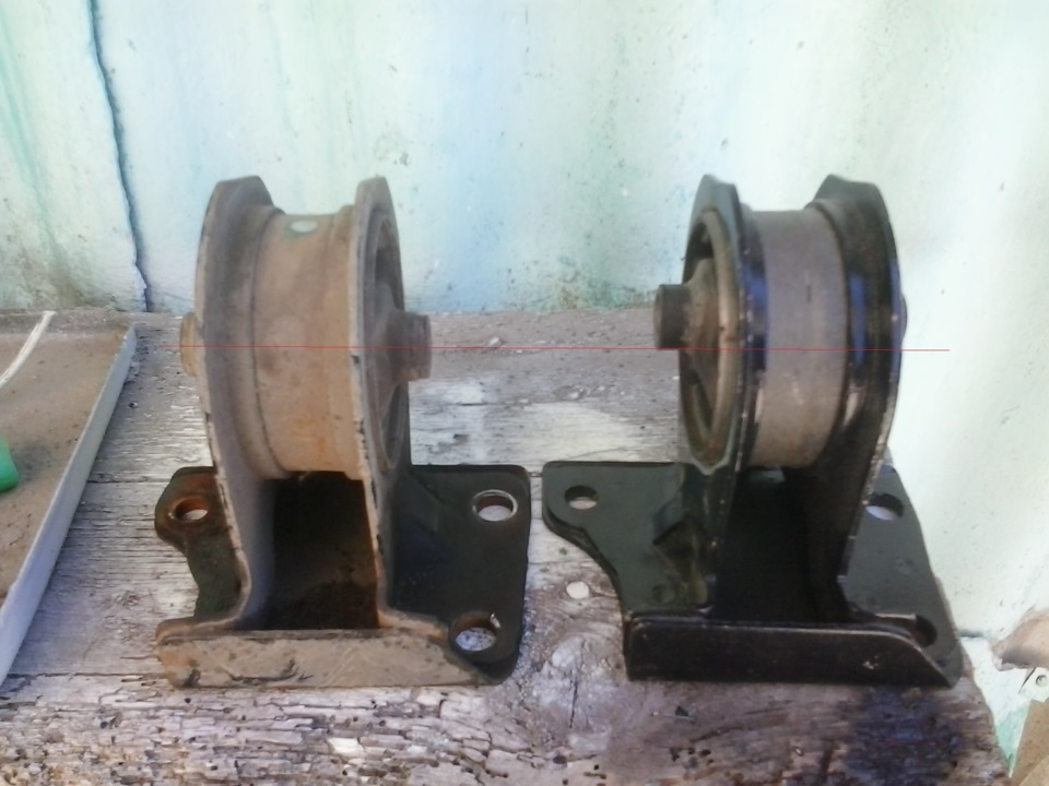

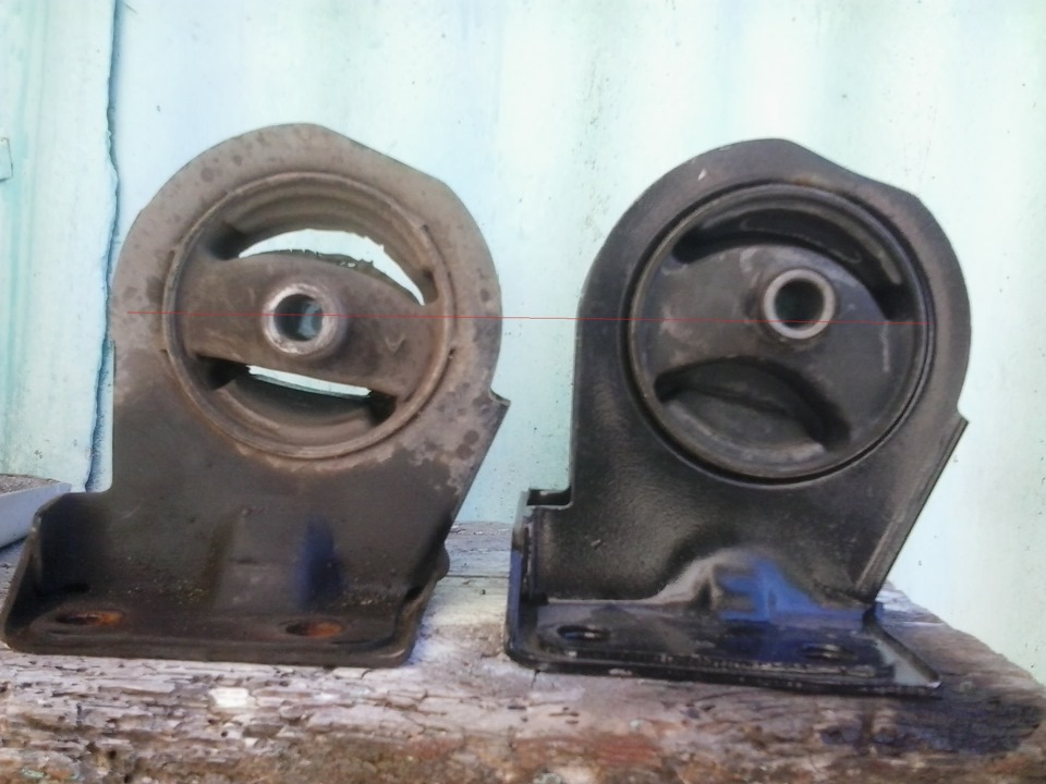

Была подушка двигателя задняя новая, ещё от предыдущего хозяина. Решил поменять, хоть и старая выглядит ещё пристойно.

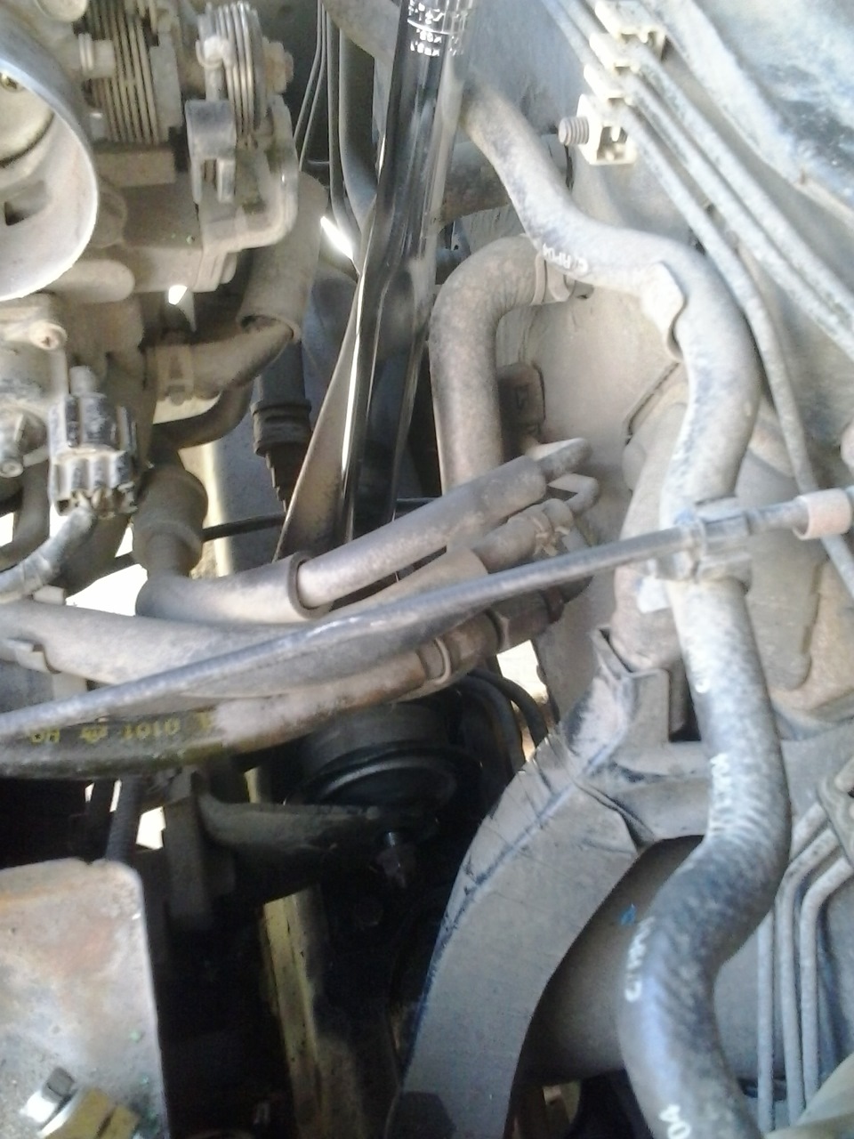

Разобрал торпеду, после осмотра салонного фильтра, замена однозначно

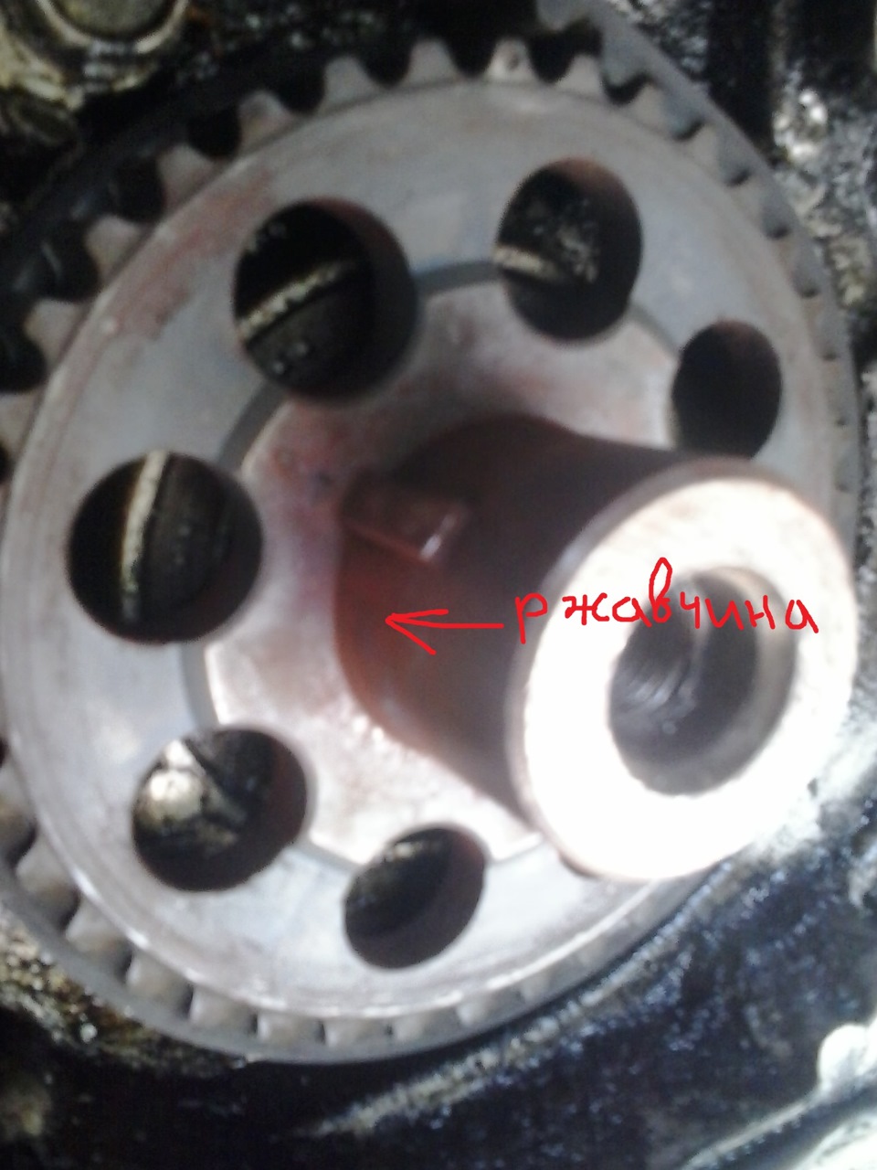

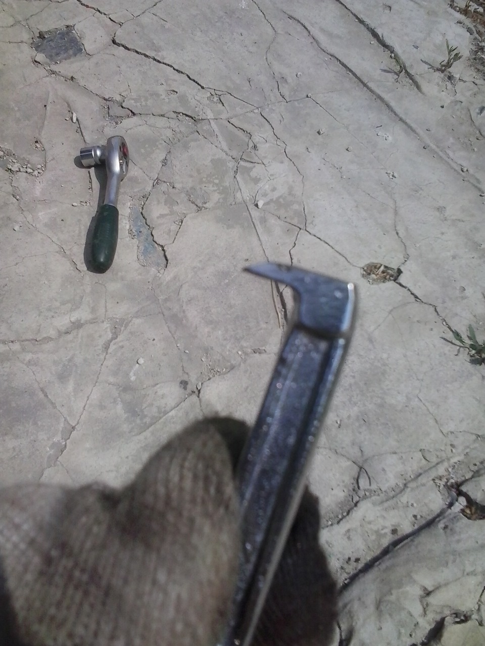

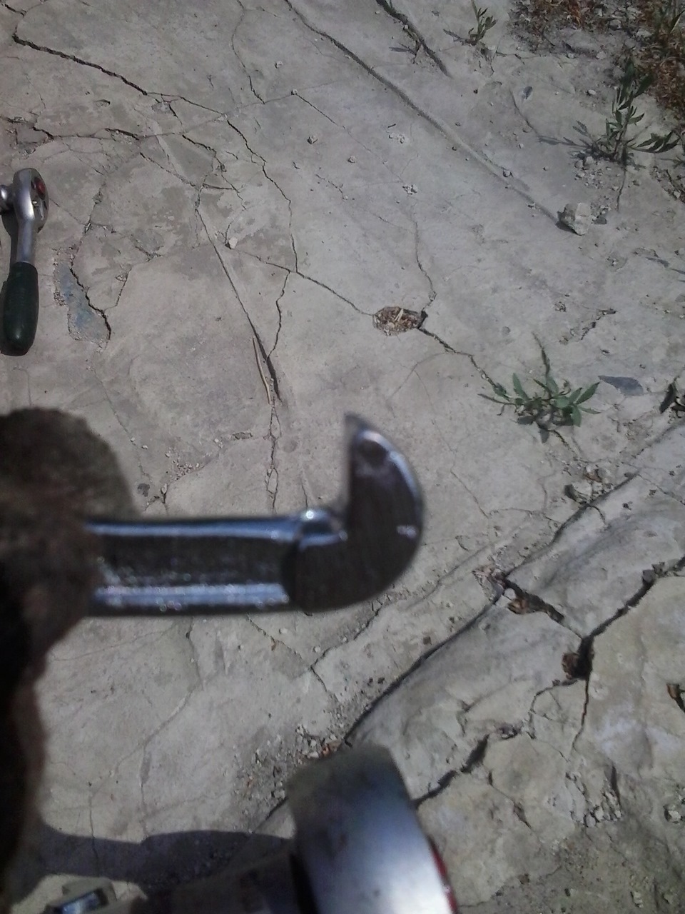

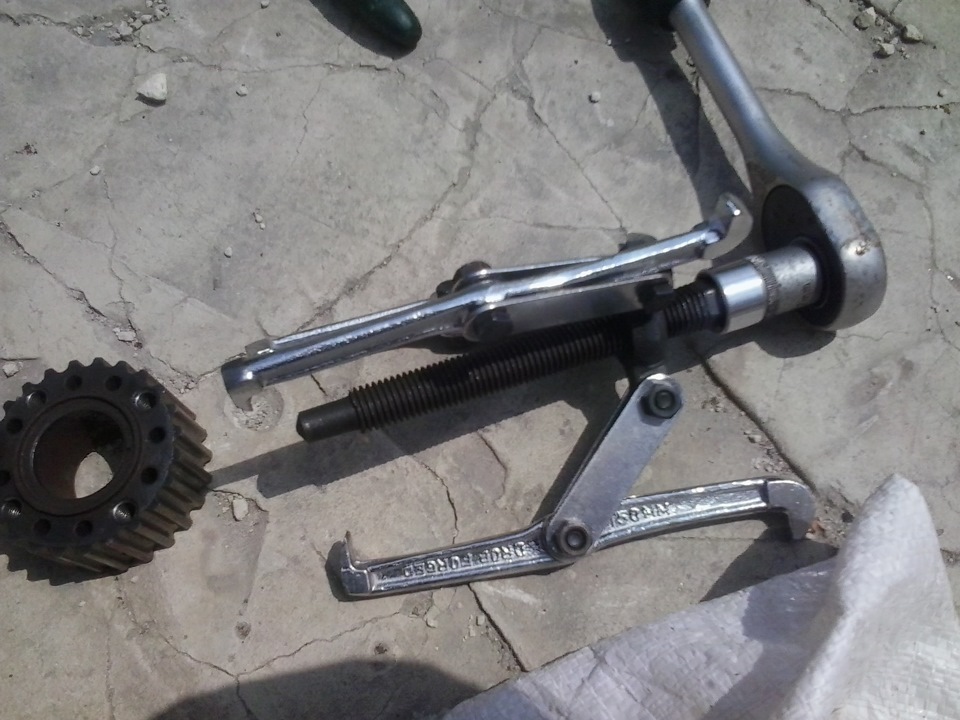

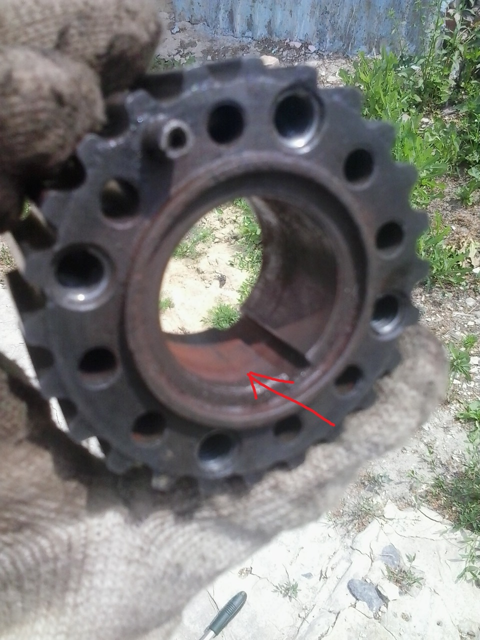

Чтобы снять шестерню коленвала пришлось повозиться, на фотах видно куча ржавчины, поэтому не снималась легко. Помог съёмник с доработками. Шестерню сначала аккуратно отвёрткой шлицевой необходимо отодвинуть иначе съёмником не зацепить будет.

Итогом всей проделанной работы, датчик проверен описанным методом, под замену, как и предполагалось. Новый датчик и пластина, работают отлично. Шпонка и шестерни проверены, повреждений нет. Метки выставлены. Машина не заводится, искры нет. Метки выставлены повторно, результат тот же.

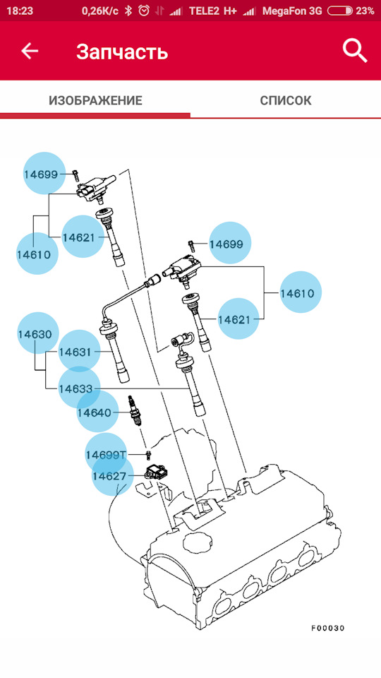

Посоветовали в сообществе Misubishi Galant обратить внимание на коммутатор (его ещё силовым транзистором называют). Мануал по поводу диагностики транзистора именно на мой двигатель по какой-то причине отсутствует. В итоге заказал новый силовой транзистор, придёт сравню характеристики.
После замены силового транзистора всё заработало. По поводу его тестирования. Замеры показали, что на неисправном выходное напряжение было порядка 6-6,5 В (которое не менялось при прокрутке стартёра), а на исправном 11 В с небольшим скачком в момент запуска стартёра.

А не подскажешь где находится этот силовой транзистор
Номер 14627
Это не «силовой транзистор», а датчик пропусков зажигания IFS.
Я бы посоветовал выложить этот пост в сообщество Mitsubishi Galant, где он должен попасть в базу знаний!
