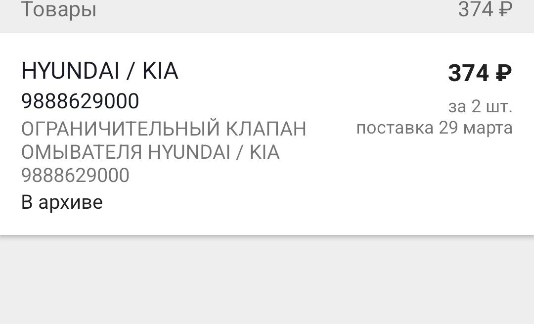

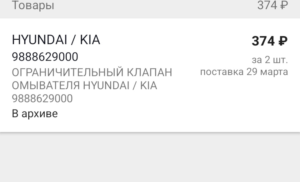

Почти новая машина и сразу начинаются доработки). Клапана заказал на WB, за 10шт 12р, все оказались исправными, замена чуть улучшила распыл, чуть поднялся по стеклу и стало попадать на крышу. Ну помыл подкопотное пространство.

Я от кia поставил и тоже хорошо начало брызгать сам веер шире стал и выше
