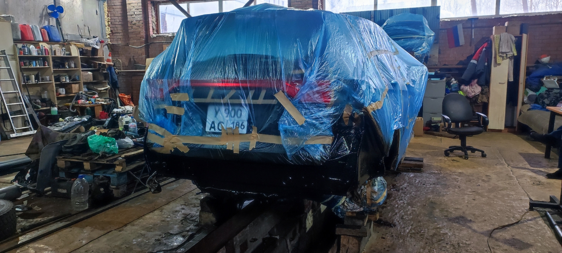

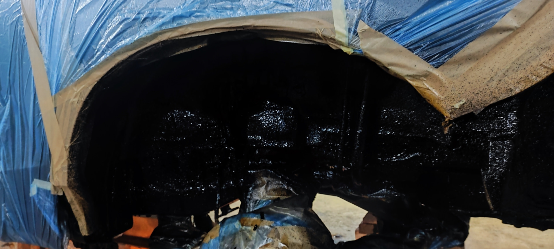

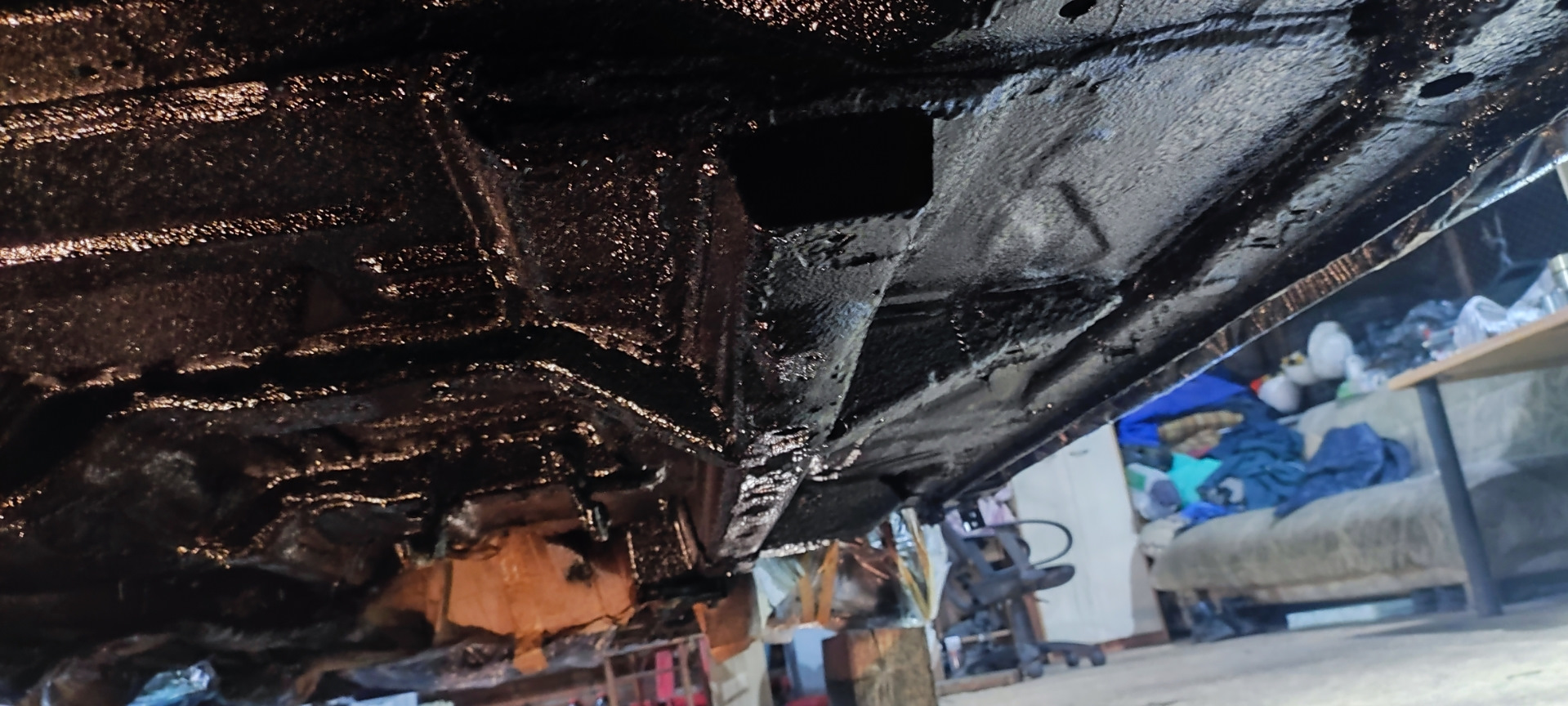

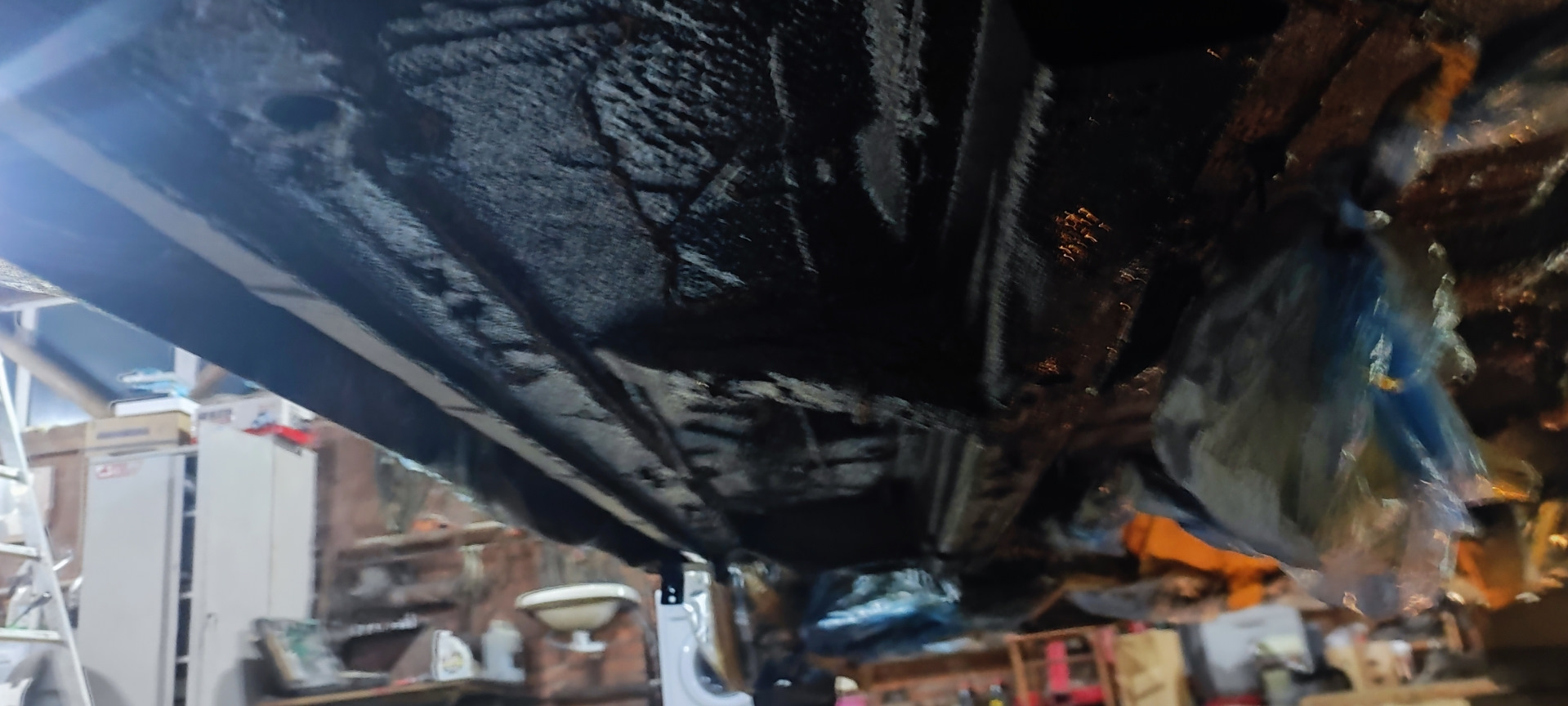

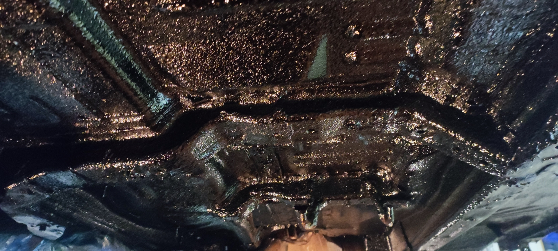

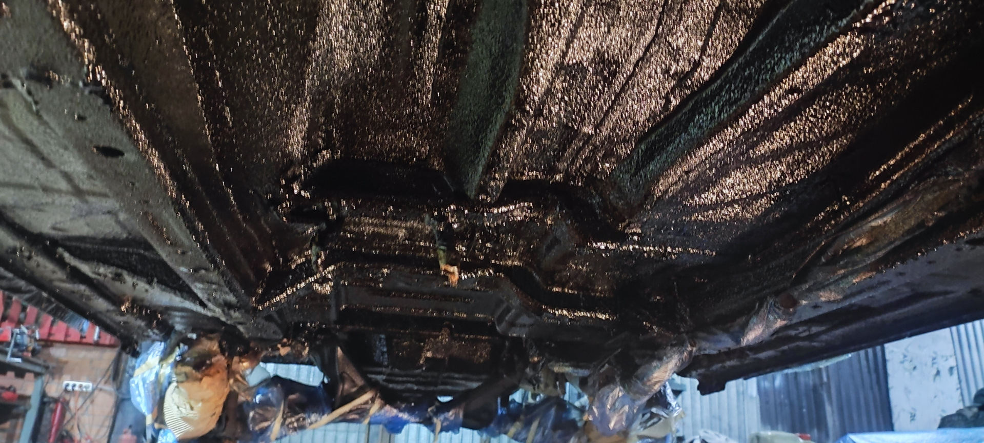

Финишный слой на днище и арки нанесли. Последним слоем нанесли жидкие подкрылки и на арки, и на днище. Дунули пневмоинструментом готовый состав битумнополимерный в литрушках.
По расходу материала на днище, арки, скрытые полости:
1. ML — 4 литра.
2. Резинобитумная мастика БПМ-4 — 4 кг.
3. Жидкие подкрылки — 4 литра.
Машину откроем только через четыре дня скорее всего. Дам подсохнуть составам. Вишенкой на торте будет обработка дверей. Там пневмоинструментом нельзя дуть. ML из баллончиков с трубкой закачаем. Но перед этим нужно будет покрасить торцы дверей снизу (там кстати заводская краска отсутствует 😂, только грунт есть) антигравийкой под покраску и покрасить в чёрный глянец. Также сделаем и с наружной частью порогов (которая в сторону двери "смотрит"), т.к. и тут пневмоинструмент не получится использовать, чтобы чистым салон остался.

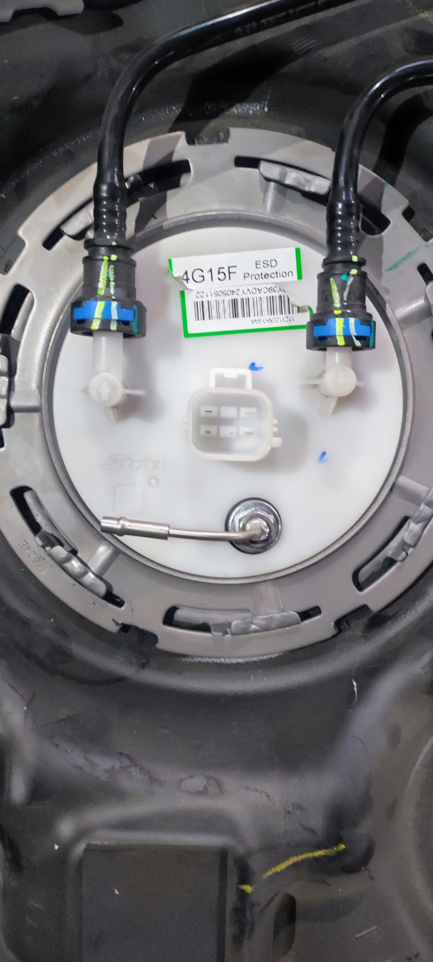

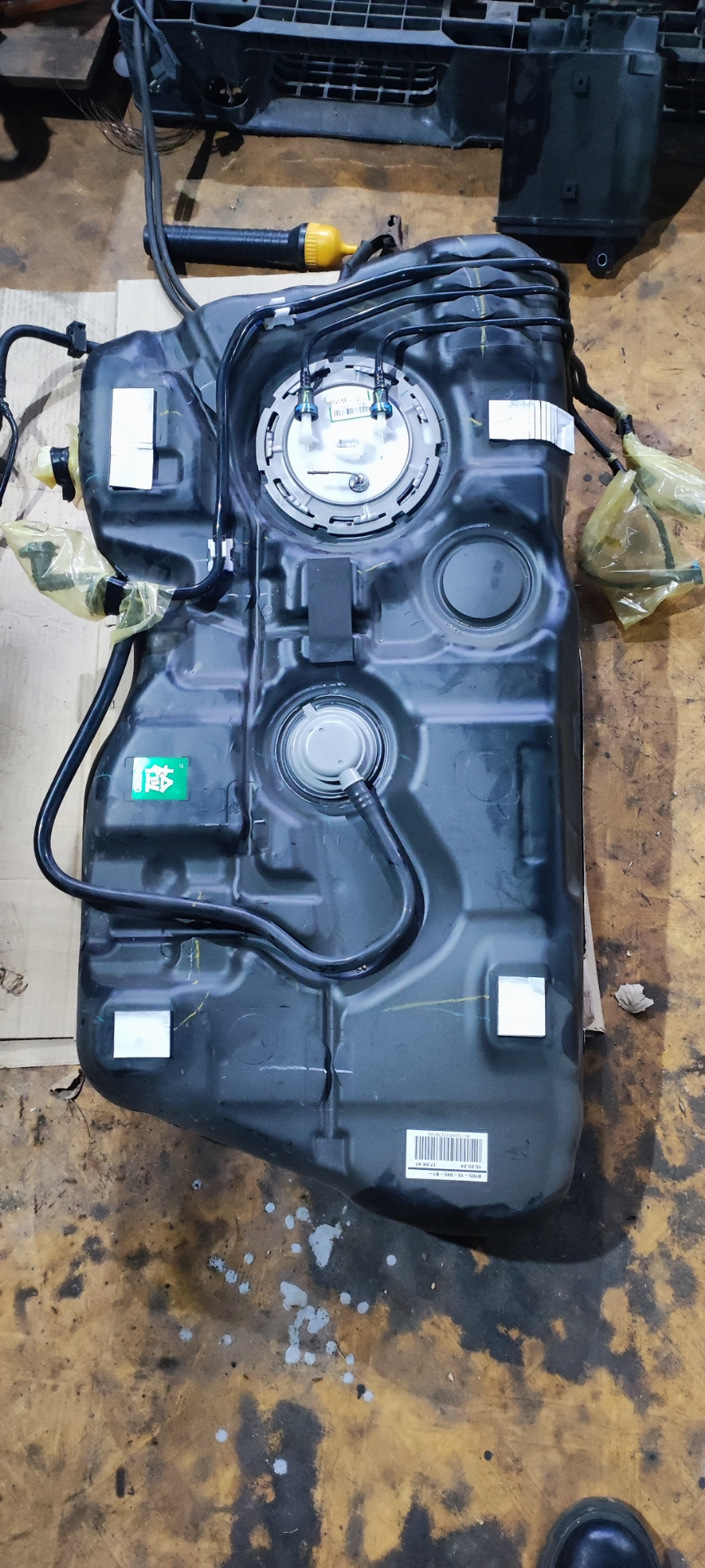

По ПЖД — установили трубку забора топлива в модуль бака.
