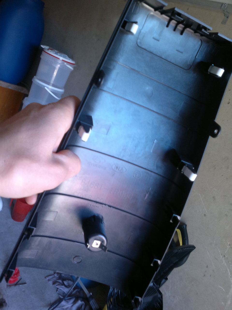

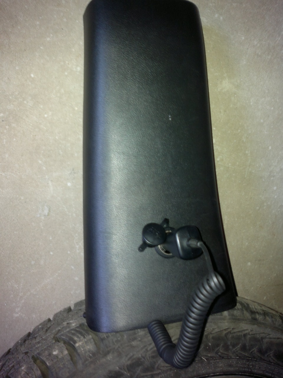

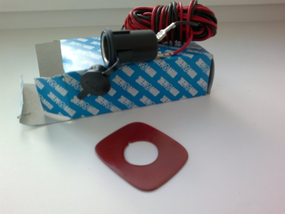

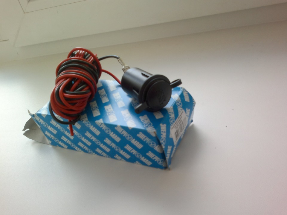

По разеткам…неспешной работы около 2х часов =) Купил в обычном магазине авторозетки(по 200р), гофрочки самые маленькие(70р), корпус с предохранителем(пока поставил 7.5), провода были.

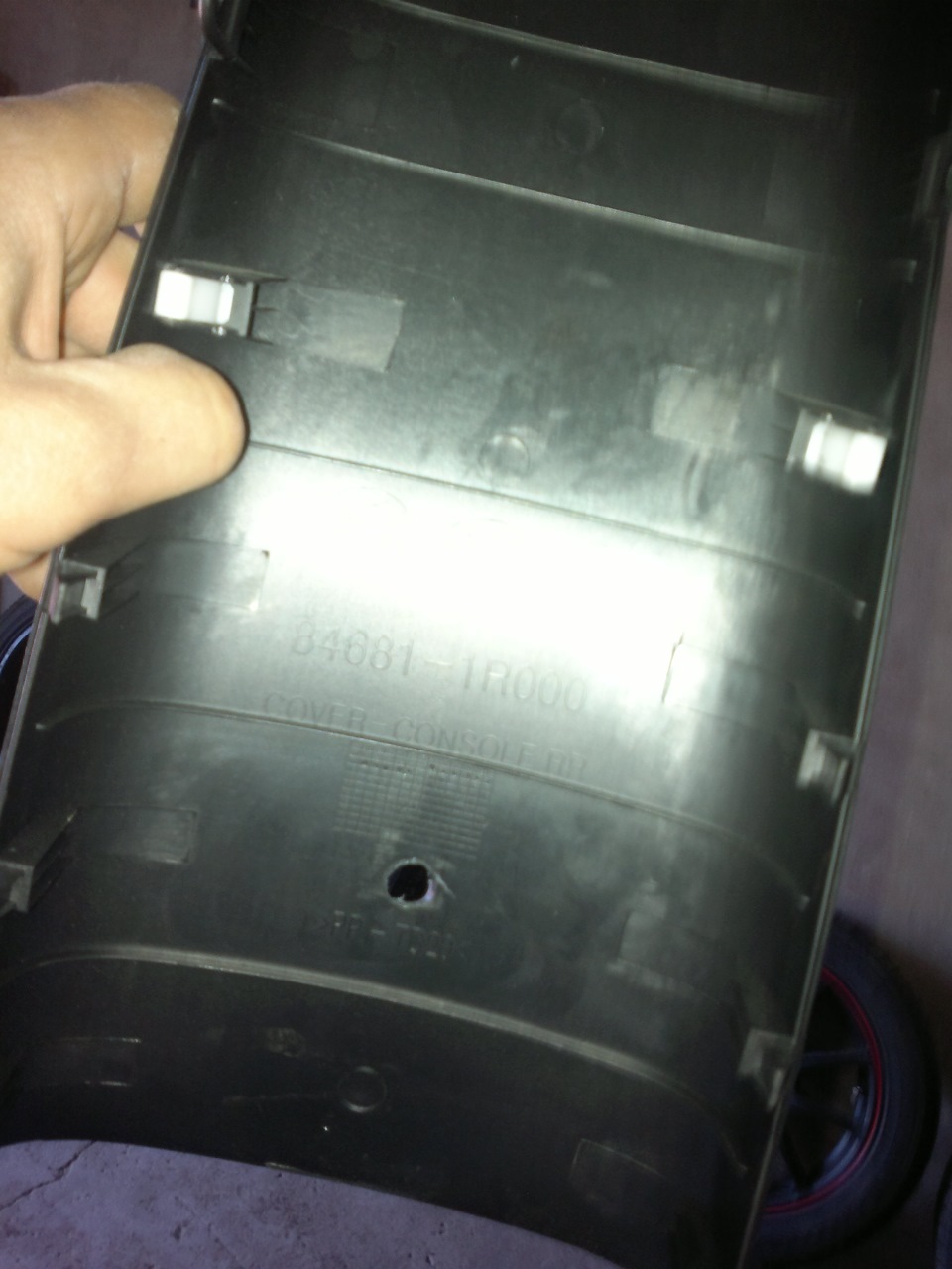

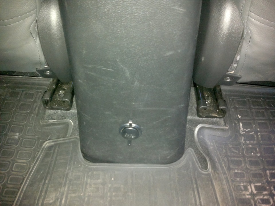

В крышке подлокотника выбрал место, чтобы розетка не касалась внутренностей(как оказалось на внутренней части крышки уже есть разметка под них…наверное =)

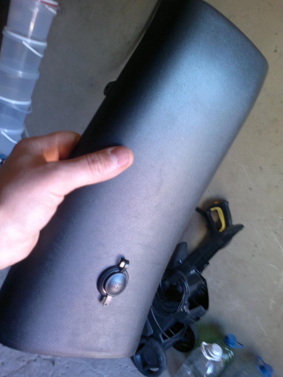

Просверлил фрезой(вот этой www.drive2.ru/l/3983284/) и чуть обработал круглым напильником(т.к. диаметр розеток 23мм.УСЁОУ — ГОТОВО!

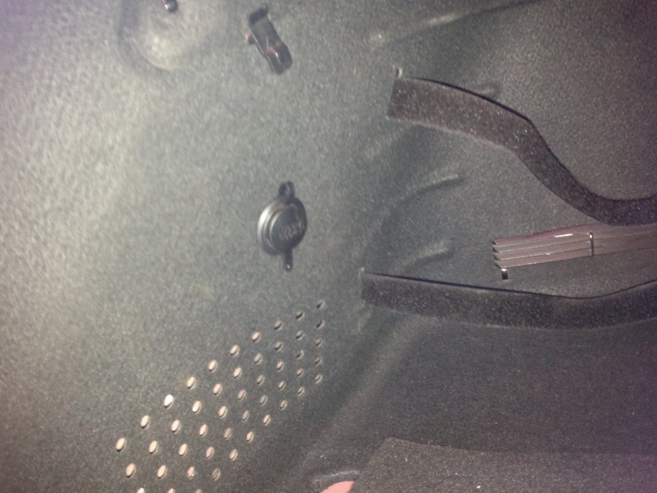

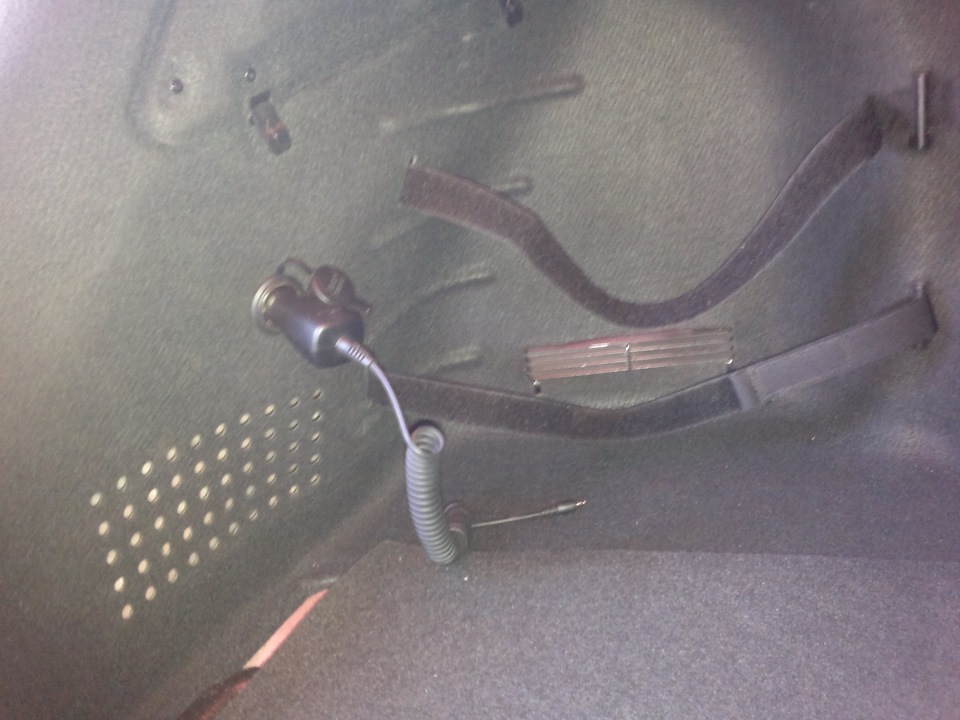

Багажник :

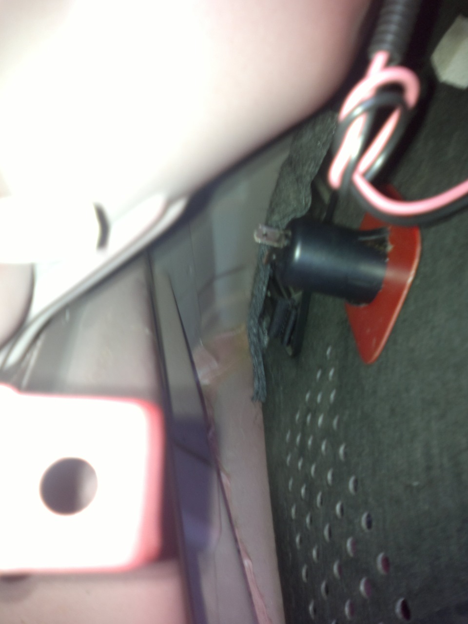

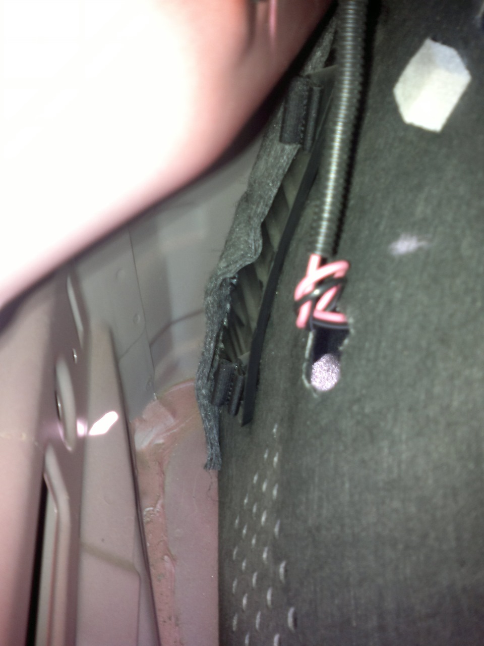

Выбрал место под левым фонарём(там очень свободно)
Провода тянул напрямую от аккума(чтобы была постоянно напруга для будущего "холодильничка") по левому порогу, в багажник, у задней двери сделал разветвление и вдоль сидухи к подлокотнику.Пред впаял прям у аккума(для удобства).

Зачот, однако. А от какой линии питание взял?
Напрямую от аккума провода вёл.
