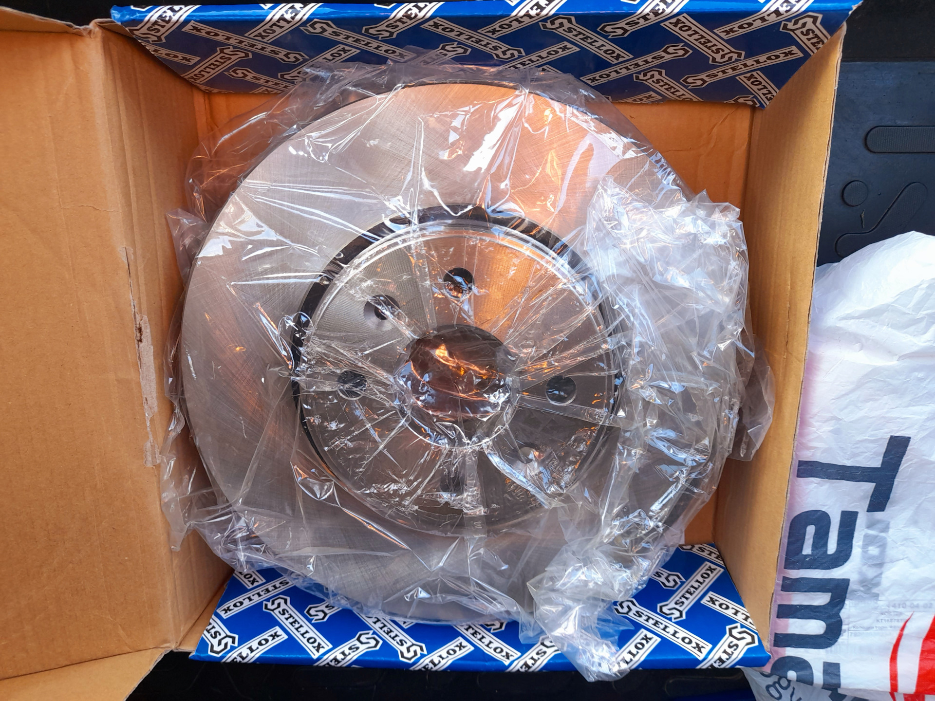

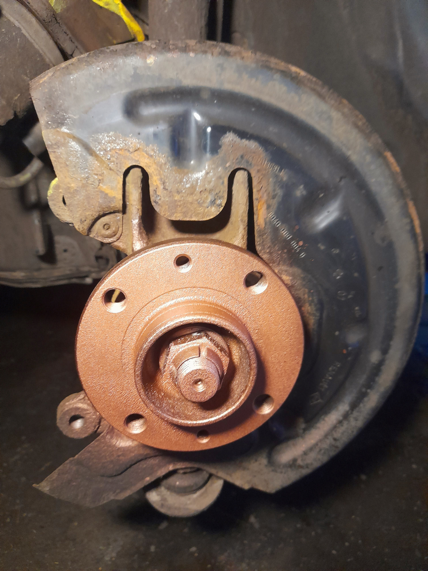

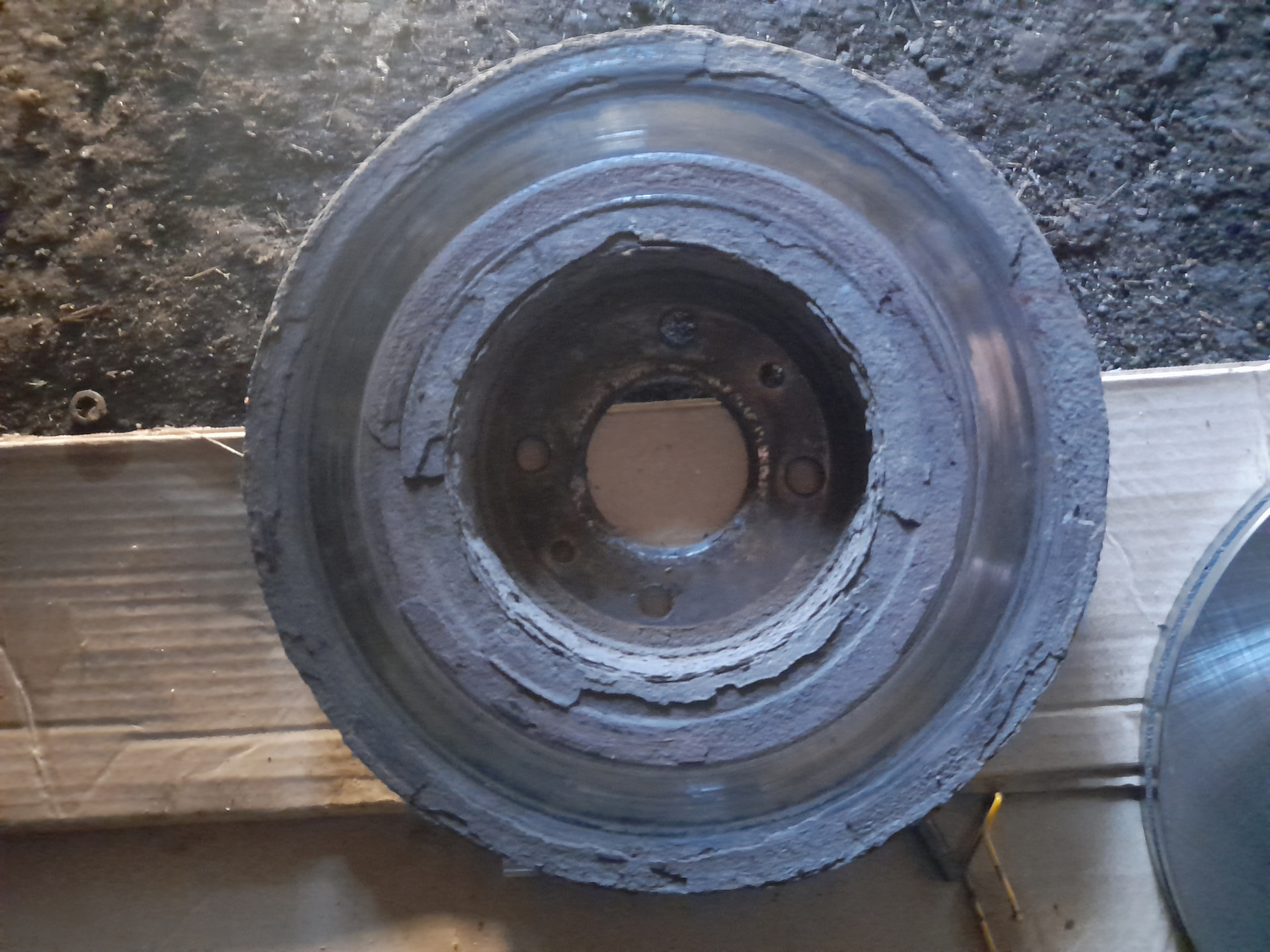

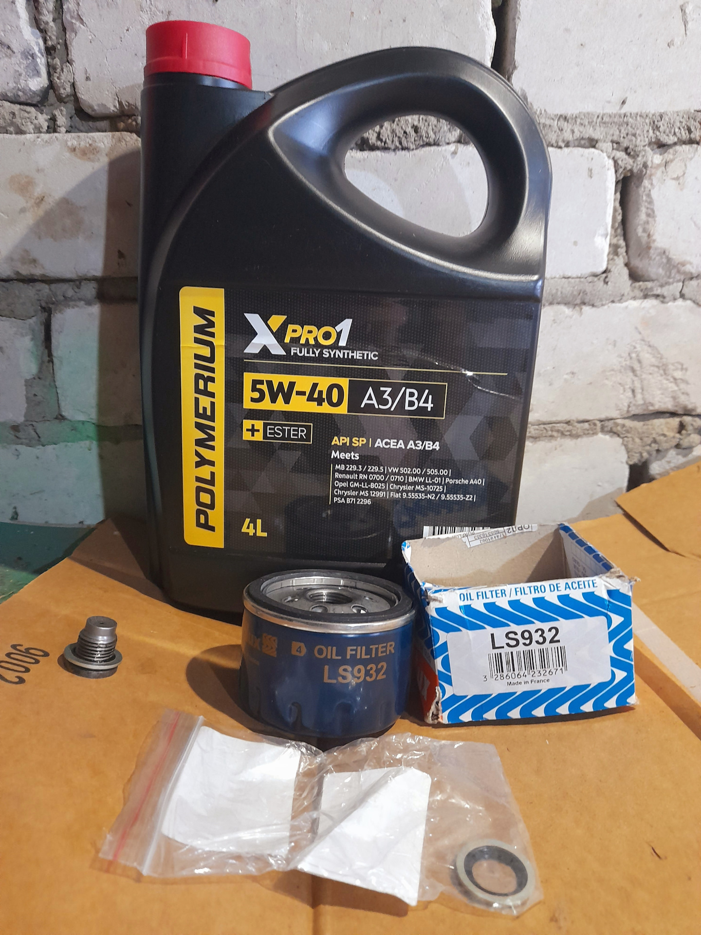

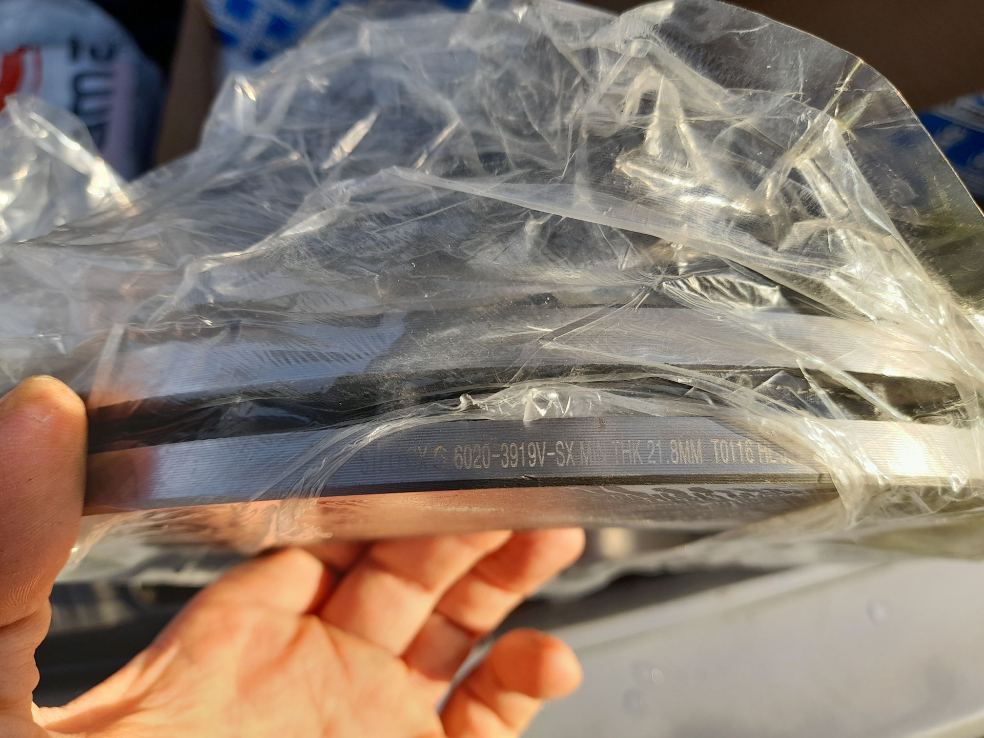

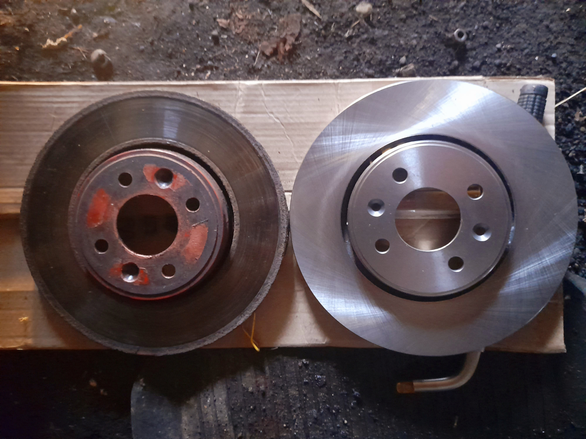

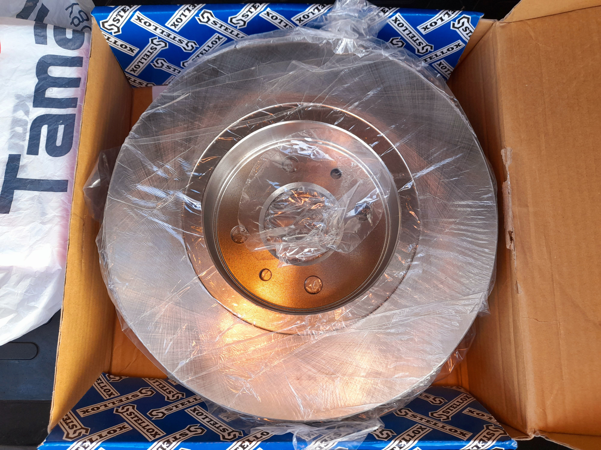

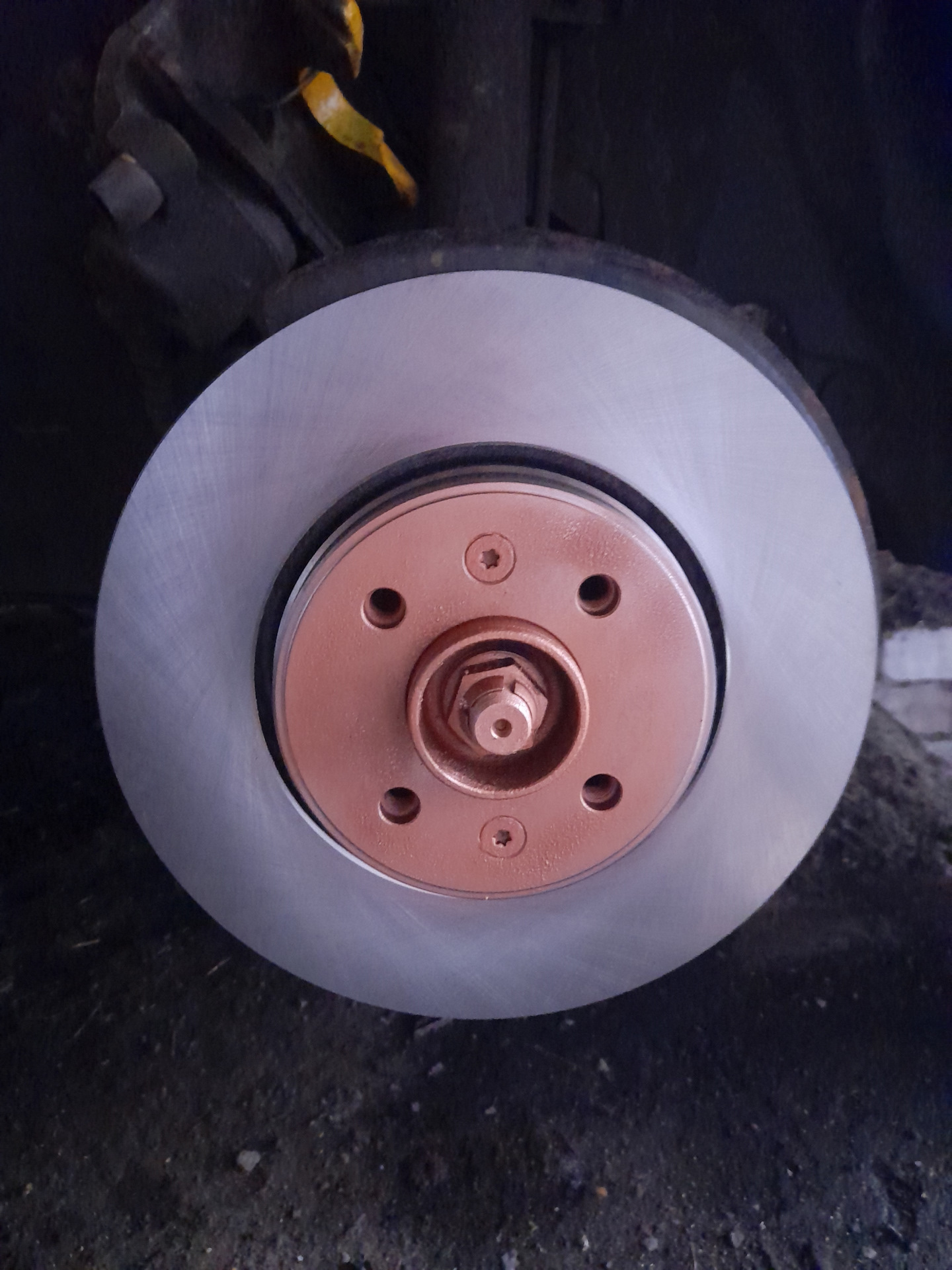

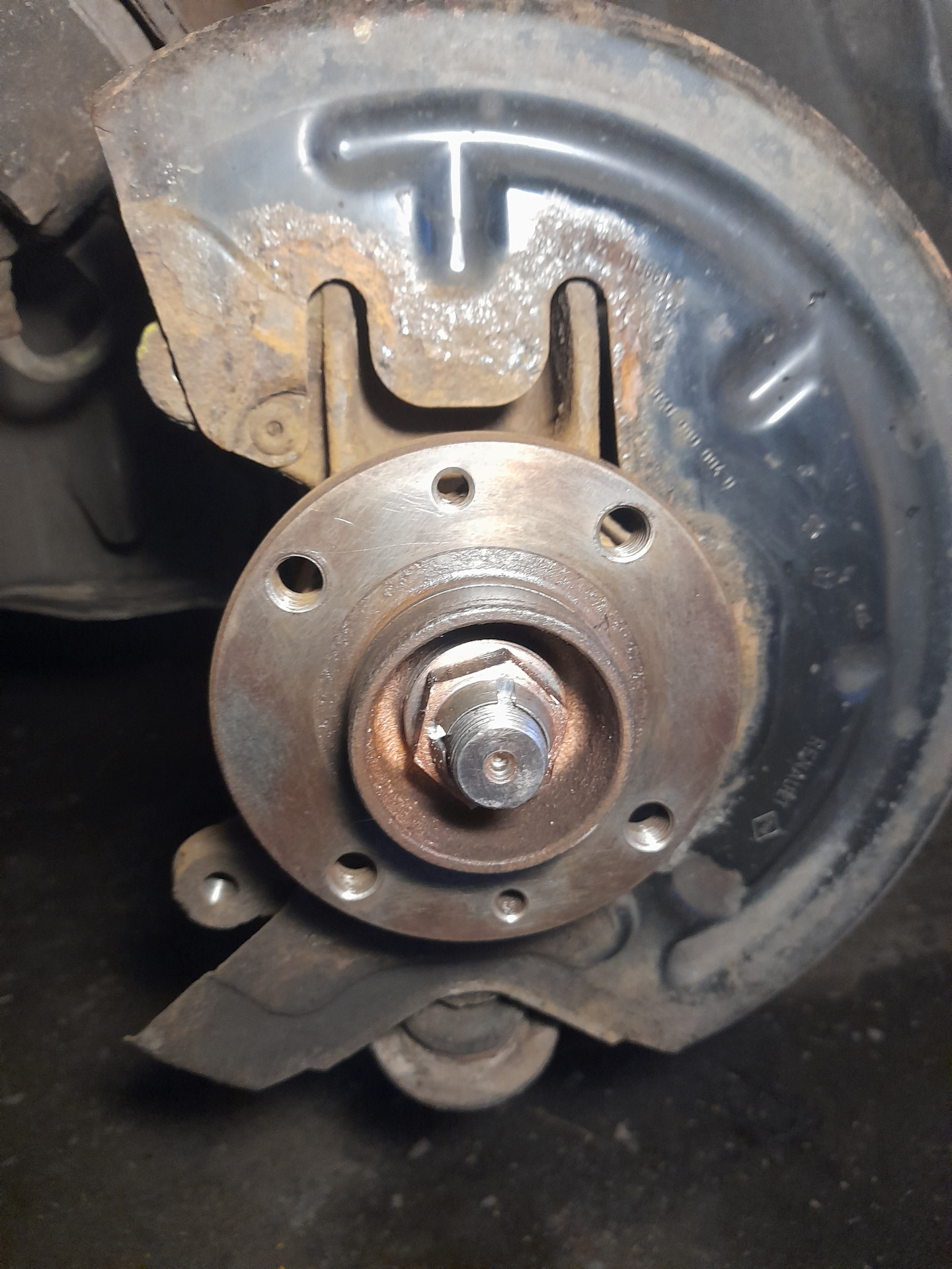

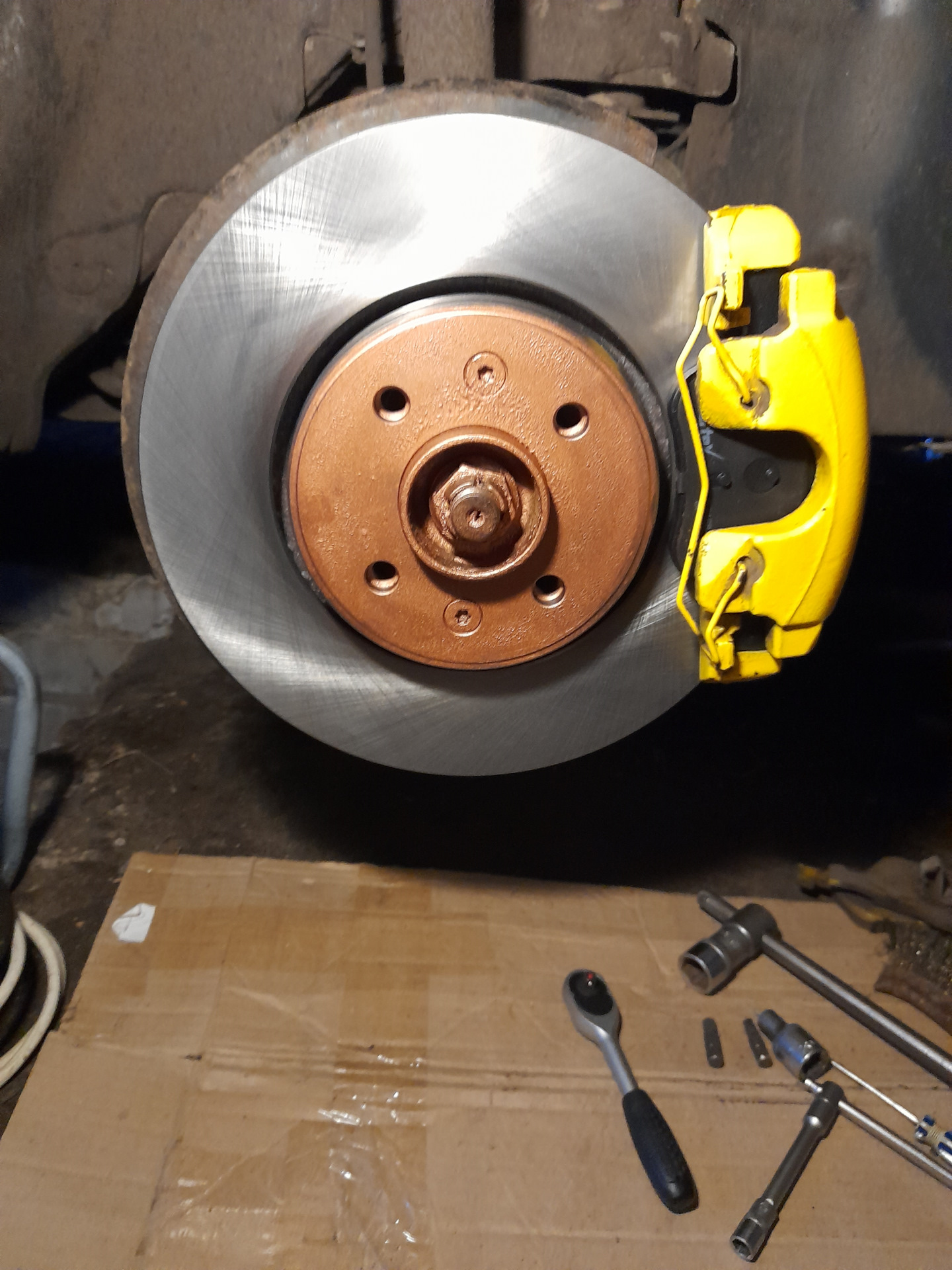

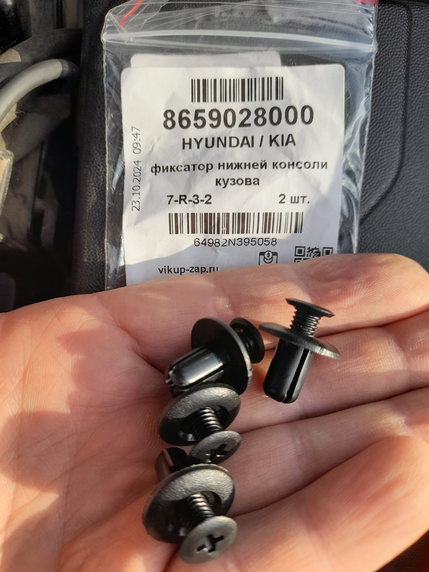

— Доброго времени суток. После замены передних пружин планировал замену моторного масла, но в момент смены колёс на зимние, обратил внимание на передние тормозные колодки: внутренняя часть была сильно изношена, требовалась срочная замена. Заказал, решил попробовать проточить передние тормозные диски, так как за время моего владения ещё не делал этого, а борозды и выработка по краям дисков присутствовали. Откинул суппорт, снял колодки а там ппц : внутренняя часть диска сточилась не как положено, смотрим фото. Замерил толщину диска микрометром — 22.5мм, понял, что протачивать смысла нет, так как после этой процедуры толщина дисков уменьшиться и выйдет из допуска, или будет на грани. Заказал новые тормозные диски фирмы Stelox, установил, так же установил новые тормозные колодки фирмы Kortex, к которым не было претензий во время предыдущей эксплуатации. По пробегу подошла замена масла. Масло — Polymerium Xpro1 5w-40 (проверка подлинности через официальный сайт), фильтр — Purflux LS932. Данное масло заливаю второй раз, двигатель работает стабильно, как и на предыдущих маслах.Так же заменил клипсы верхнего жабо на такие как на фото, примерил к бамперу — тоже всё подходит, понравились.
— В целом замена дисков и колодок прошла успешно, всё открутилось. Тормоза обкатываются, притираются, . Уже ощутил хорошее стабильное торможение. Новое есть новое.

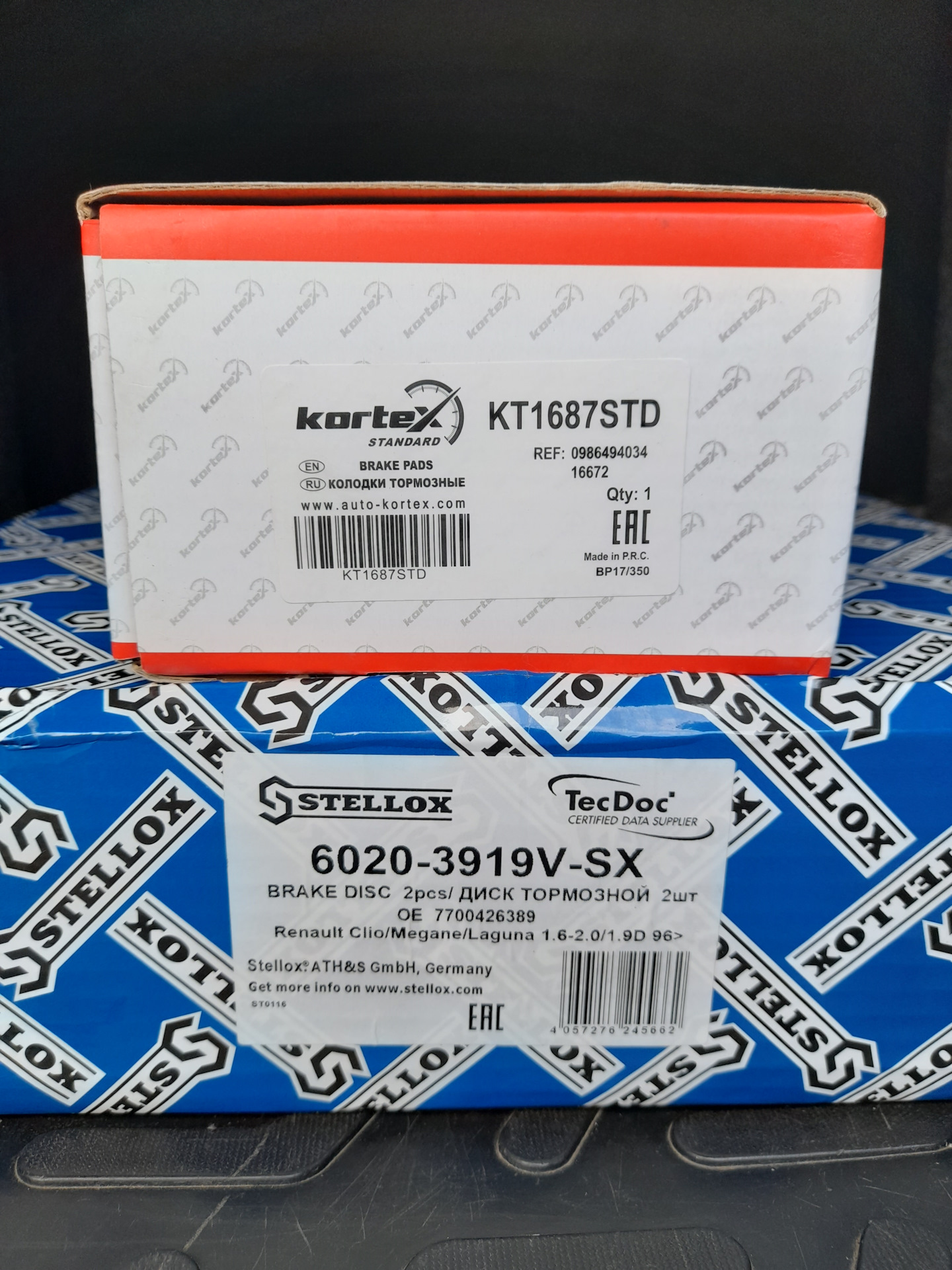

— Артикулы деталей :
1) Передние тормозные диски фирмы Stelox — 6020-3919V-SX (280 мм, под суппорт ATE) — 3800р.
2) Передние тормозные колодки фирмы Kortex — KT1687STD — 1 220р.
3) Моторное масло Polymerium Xpro1 5w-40 — 593710708 (ozon) — 2 540р.
4) Масляный фильтр Purflux — LS932 — 650р.
5) Прокладка сливной пробки Renault — 110265505R — 20р.
6) Клипсы Hyundai-KIA — 8659028000 — 30х4=120р.

Здравствуйте. Эти передние тормозные диски и под Bosch суппорта должны подойти же?
Здравствуйте. Этого не знаю. Смотря какой диаметр ваших дисков.
Тоже 280 мм
По идее должно подойти, если ступица одинаковая на Меганах. А по вин что выдаёт?
В каталогах по модели авто посмотрел, есть в списках эти диски. Так что все нормально, спасибо)
Если был неравномерный износ колодок, то может был смысл и направляйки на суппортах поменять?
Были такие мысли, но выработки на направляющих я не заметил, к тому же они не смазываются.

Ну на зад годные диски, перед можно за эти деньги нормальные диски и колодки взять например итальянские LPR, metteli, bosch редко проскакивает. TRW, Remsa вообще огонь, правда стоят в 1,5 раза дороже.
По финансам выбрал, отзывам. Если бы заранее планировал, то может другое что-то выбрал. А тут цена подарок, и срочность. Меня устраивают, дальше будет видно.
Цена говорит о том что эти диски на 80.000 спокойной городской езды, т.е. на 2 смены колодок)
Время покажет, всегда можно сменить, не великих денег стоят.
Вопрос не в том что можно сменить — это понятно. Дело в том если бы ты поставил TRW, Remsa и т.п. ты забыл бы о дисках минимум на 120.000 км.
