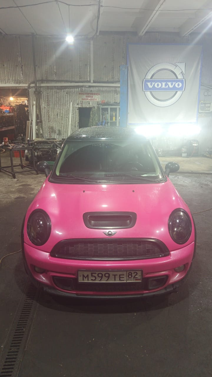

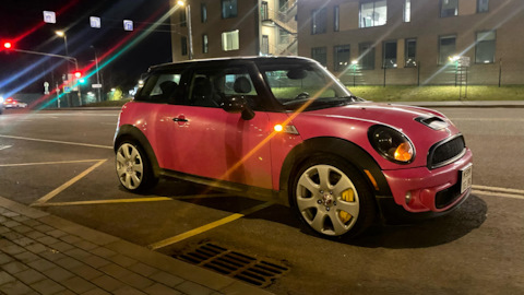

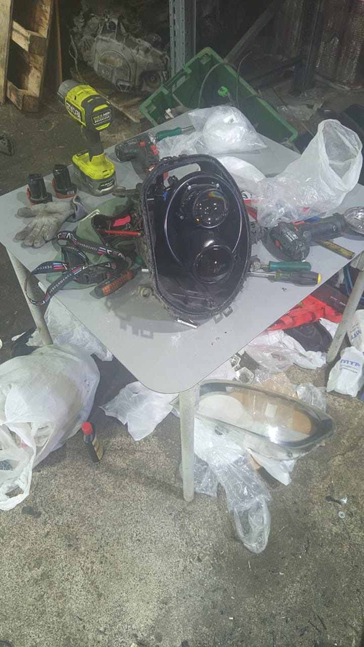

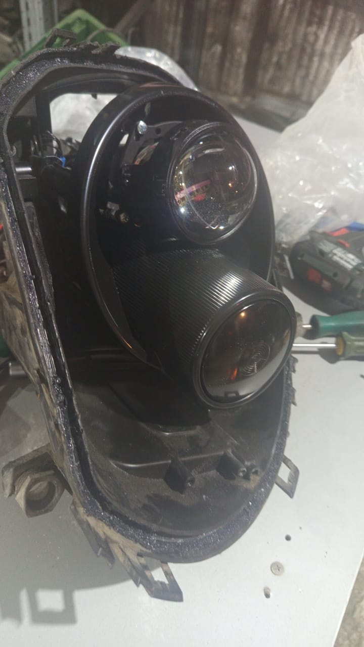

Установил линзы MTF в галогеновые фары. Линзы встали очень тесно, мешал нижний отросток под поворотник. Кондуктор встал впритык к нему. До последнего казалось, что линза будет светить высоко, но всё получилось, все четко.
Чтобы все было на мой вкус, отражатели заантихромили, покрасили и в печь. Оранжевый поворотник притемнили, пленку хамелеон наклеили.
Мне нравится, получилась соска. Ни одна машина у меня так не светила, как теперь эта. Но есть вопросик.
На приборке горят ошибки по свету. Прошу совет у знающих, понимающих. Какие обманки ставить, какие резисторы куда пихать?
Спасибо!
