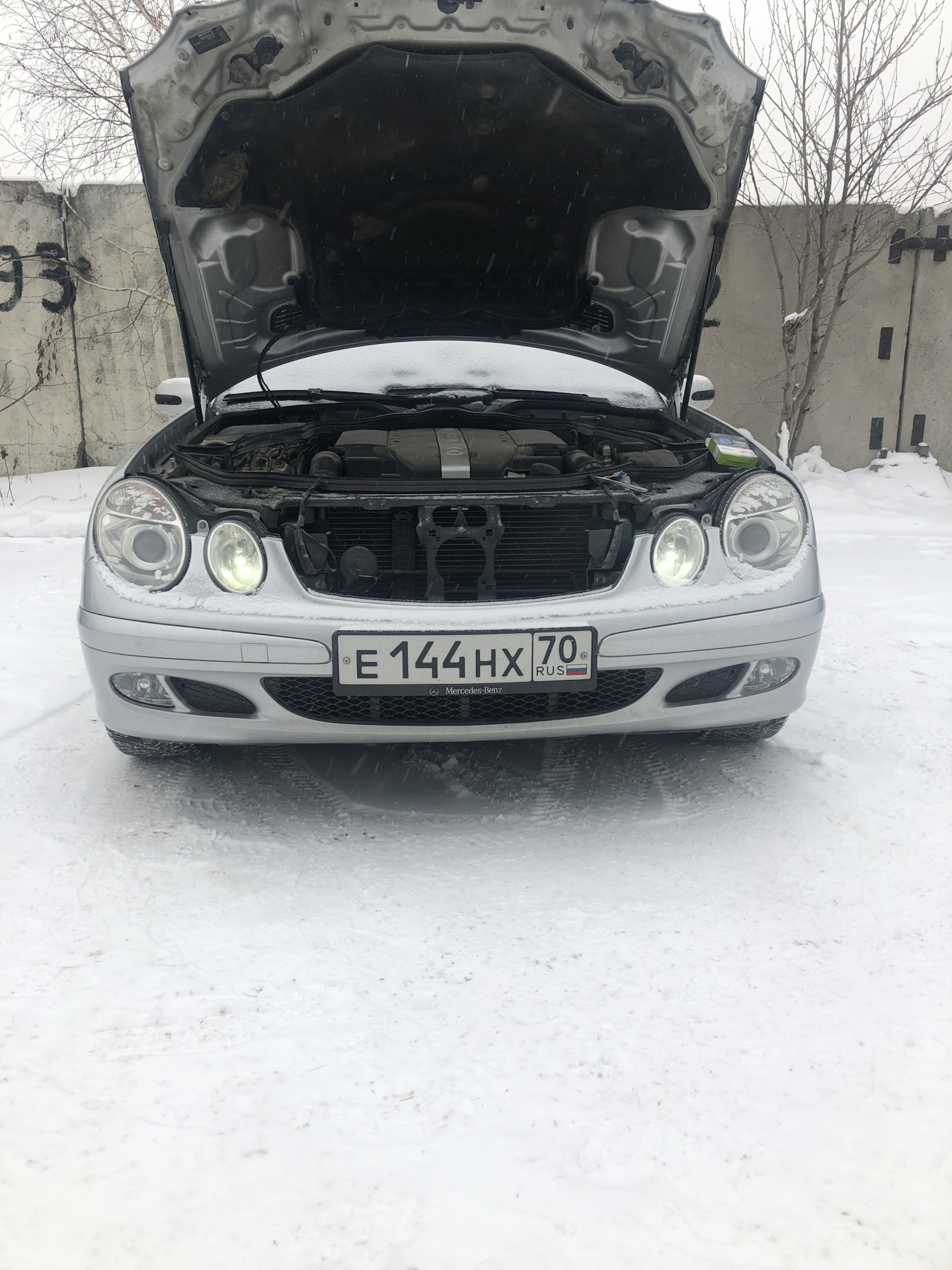

Все знают что на 211 доресте есть проблема с установкой светодиодных ламп. И после того как мне установили светодиодные линзы в ближний свет разница цвета ближнего и габарит бросалась в глаза.

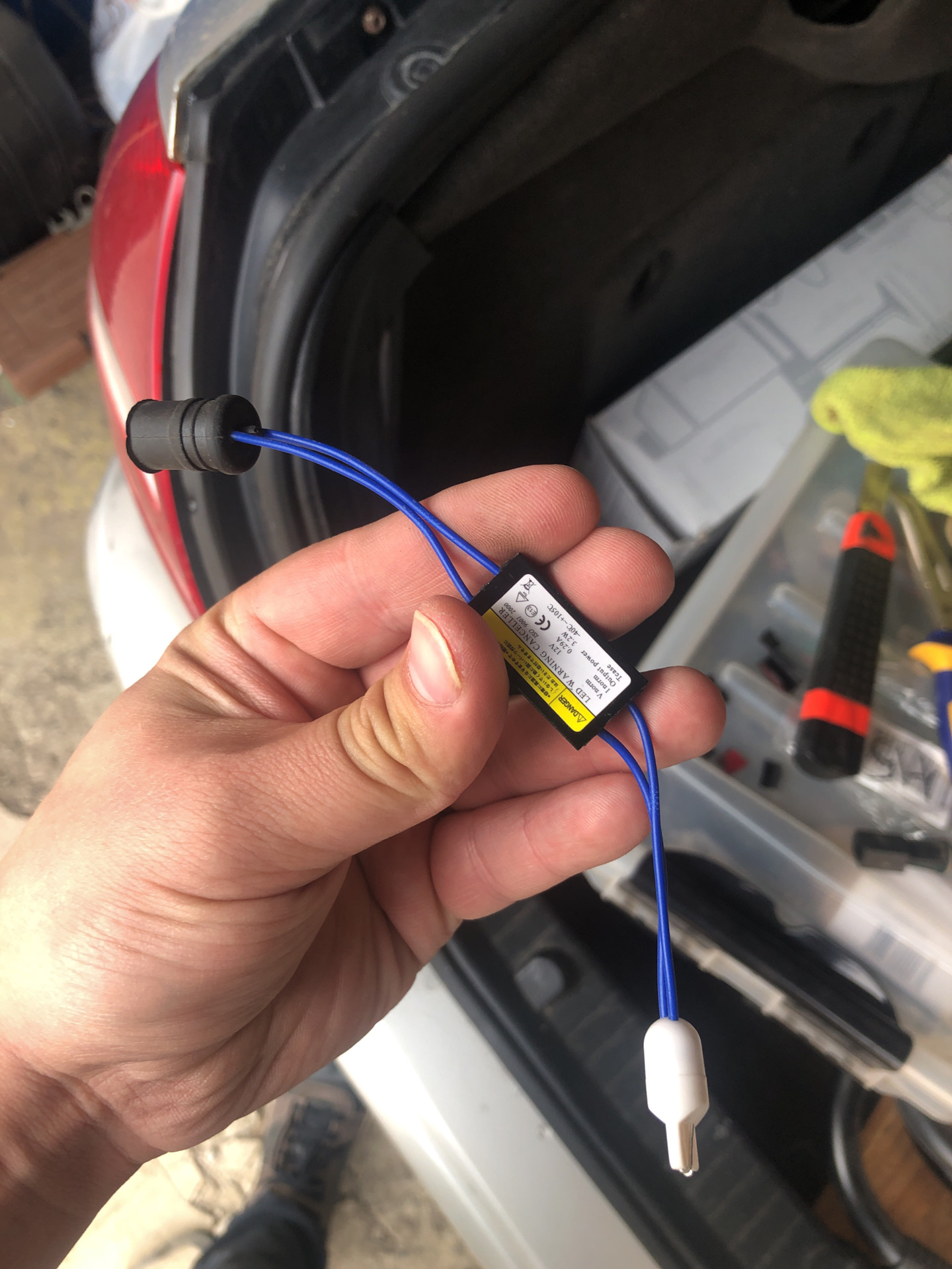

В июне 2023 года была первая попытка установить. Тогда использовал обманки с проводами для подключения сразу в цепь. Лампы заказывал из Китая, они вроде до сих пор рабочие, но не нравятся из-за синеватого света. Докупил пару патронов на габариты и с помощью кусачек, изоленты и «и так сойдёт» собрал версию 1.
Проработали обманки ровно год, и благополучно отошли в мир иной. К слову, сами обманки тупо висели и не были прикреплены к чему-то, поэтому возможно им не хватало теплоотвода.
Пока не наступила поздняя осень и передвижения по городу было в светлое время суток, я не заморачивался. Цвет габаритов и туманок неплохо сочитались. Но как только стало темнеть раньше и я стал чаще использовать ближний свет, снова захотел ставить светодиоды, но на этот раз решил всё делать по-уму!

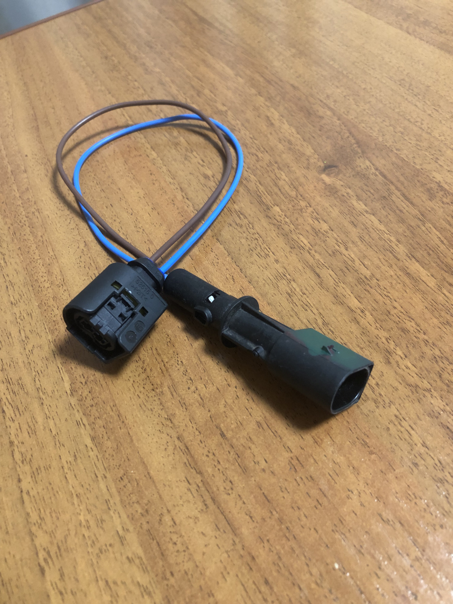

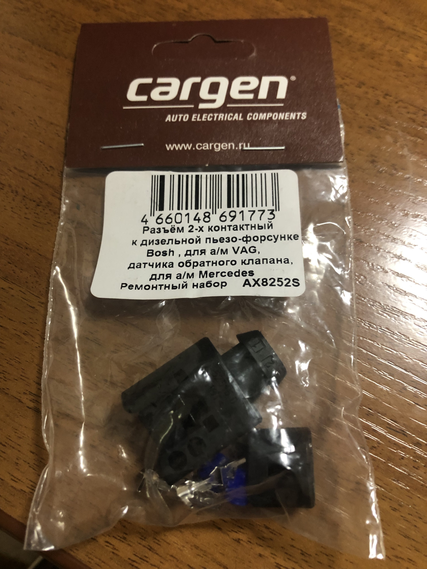

Купил снова два патрона, два разъема, обманки, лампы филипс.

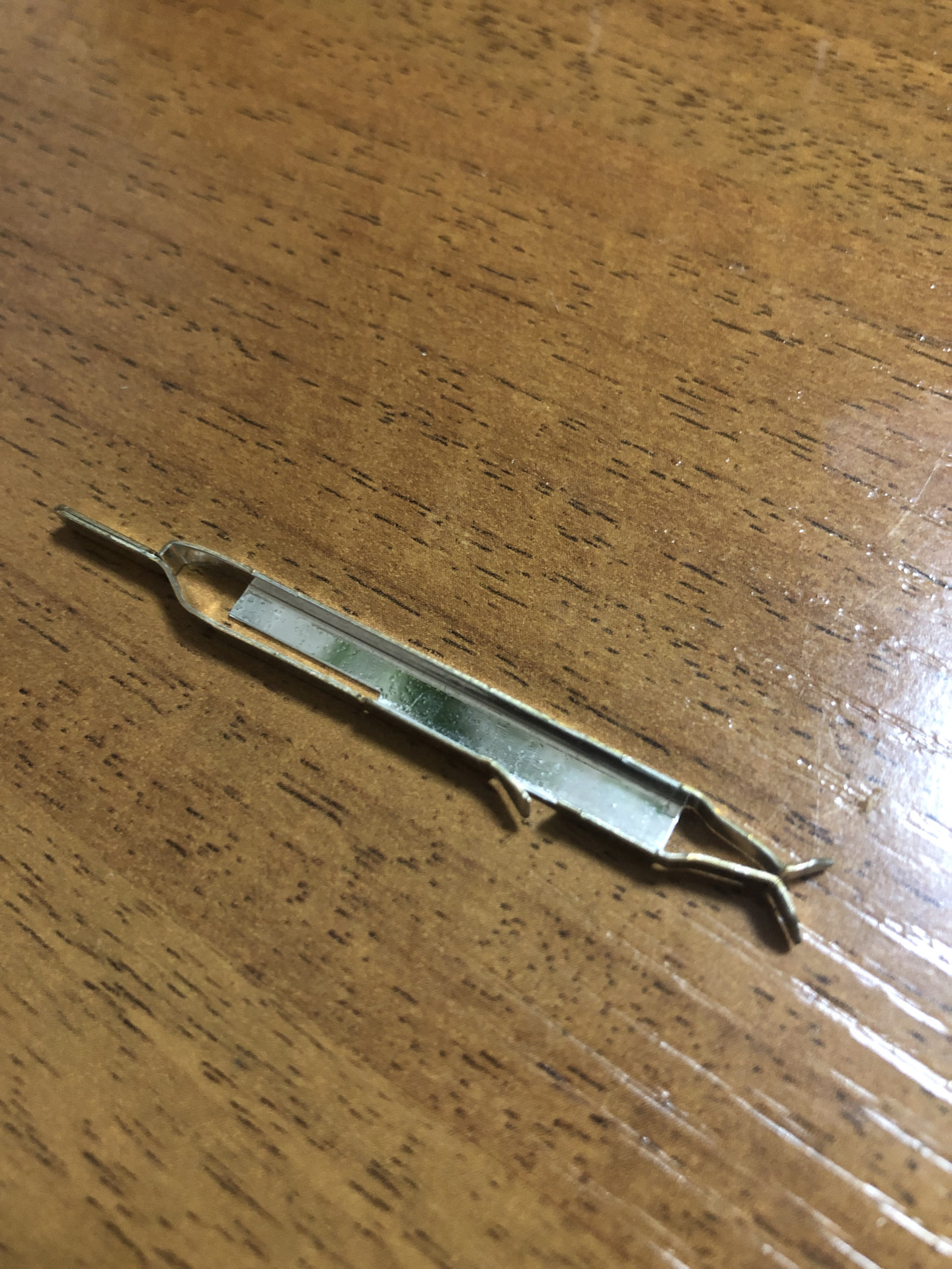

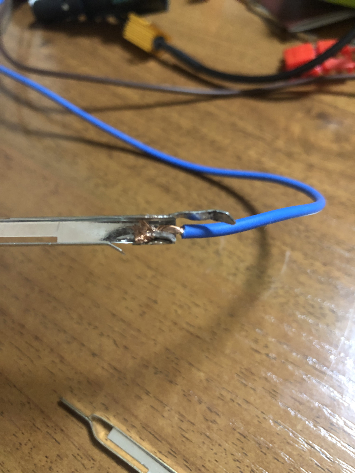

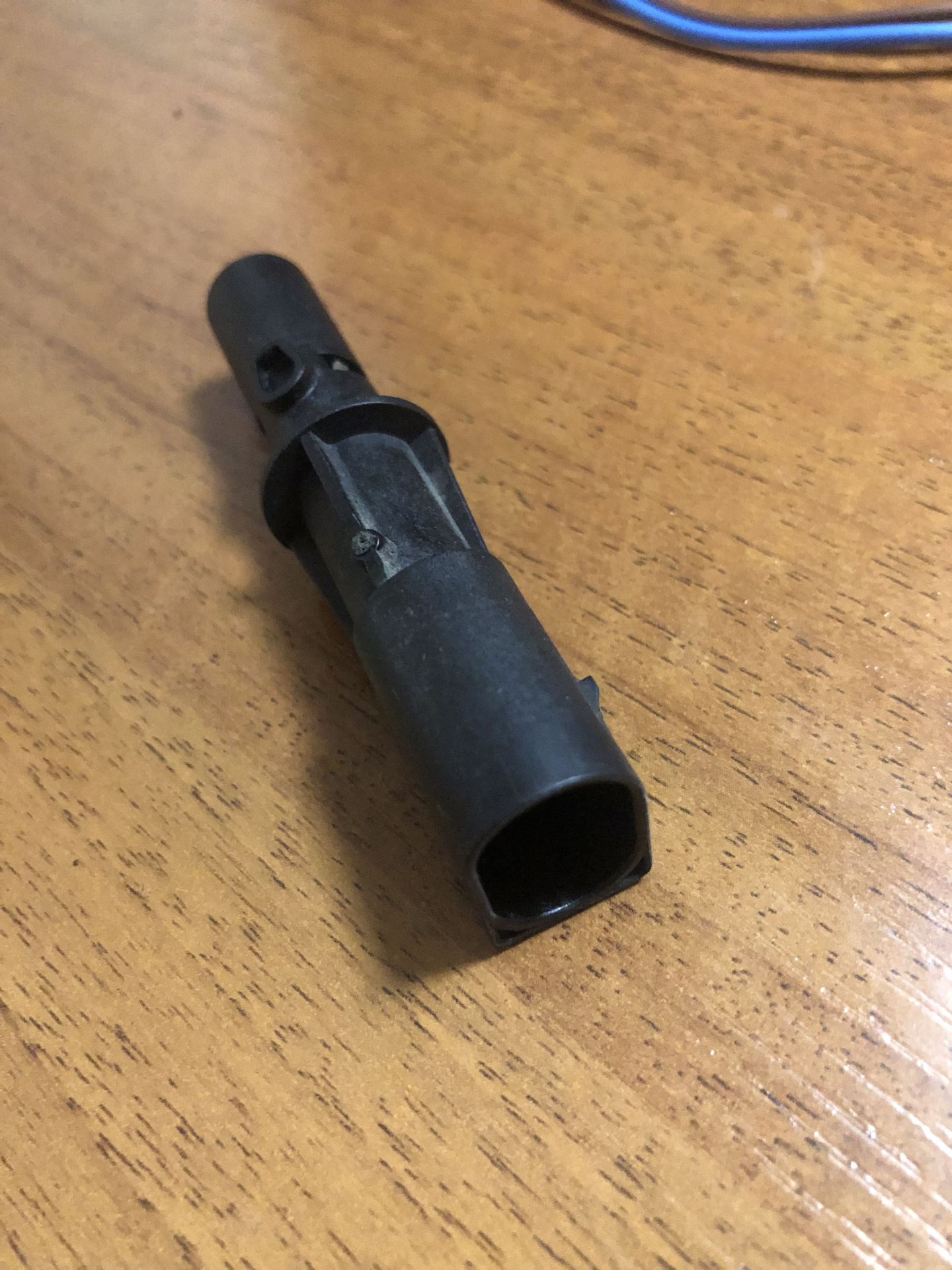

Разъем собирается просто, а вот как завести провод в патрон, который должен стать тоже разъемом пришлось подумать. Решил вытащить пины и присоединяться к ним.
Далее собрал заготовки.

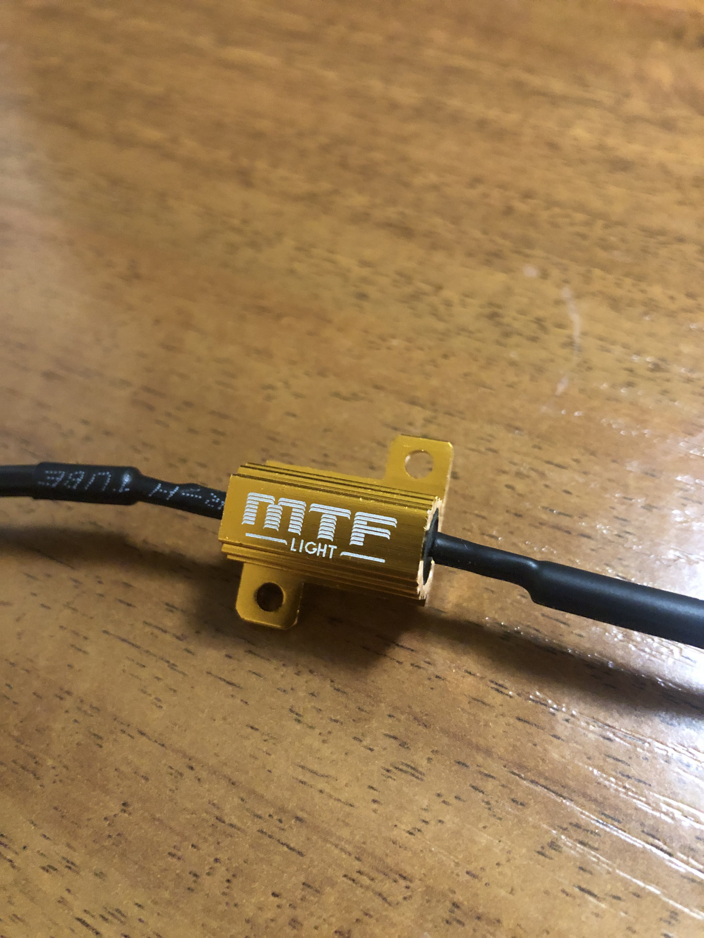

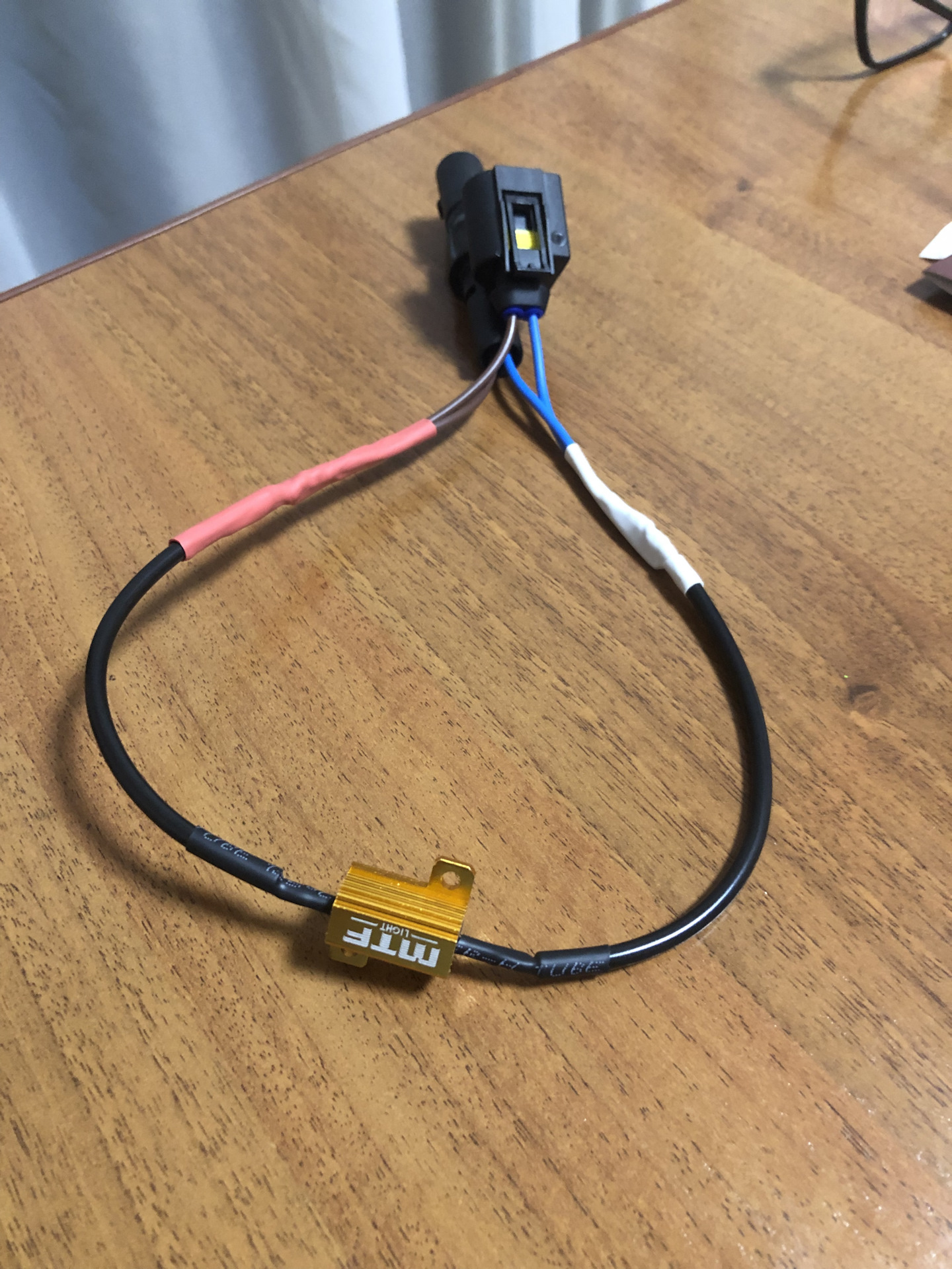

После уже внедрил в заготовки обманки. И получилось готовое изделие :)

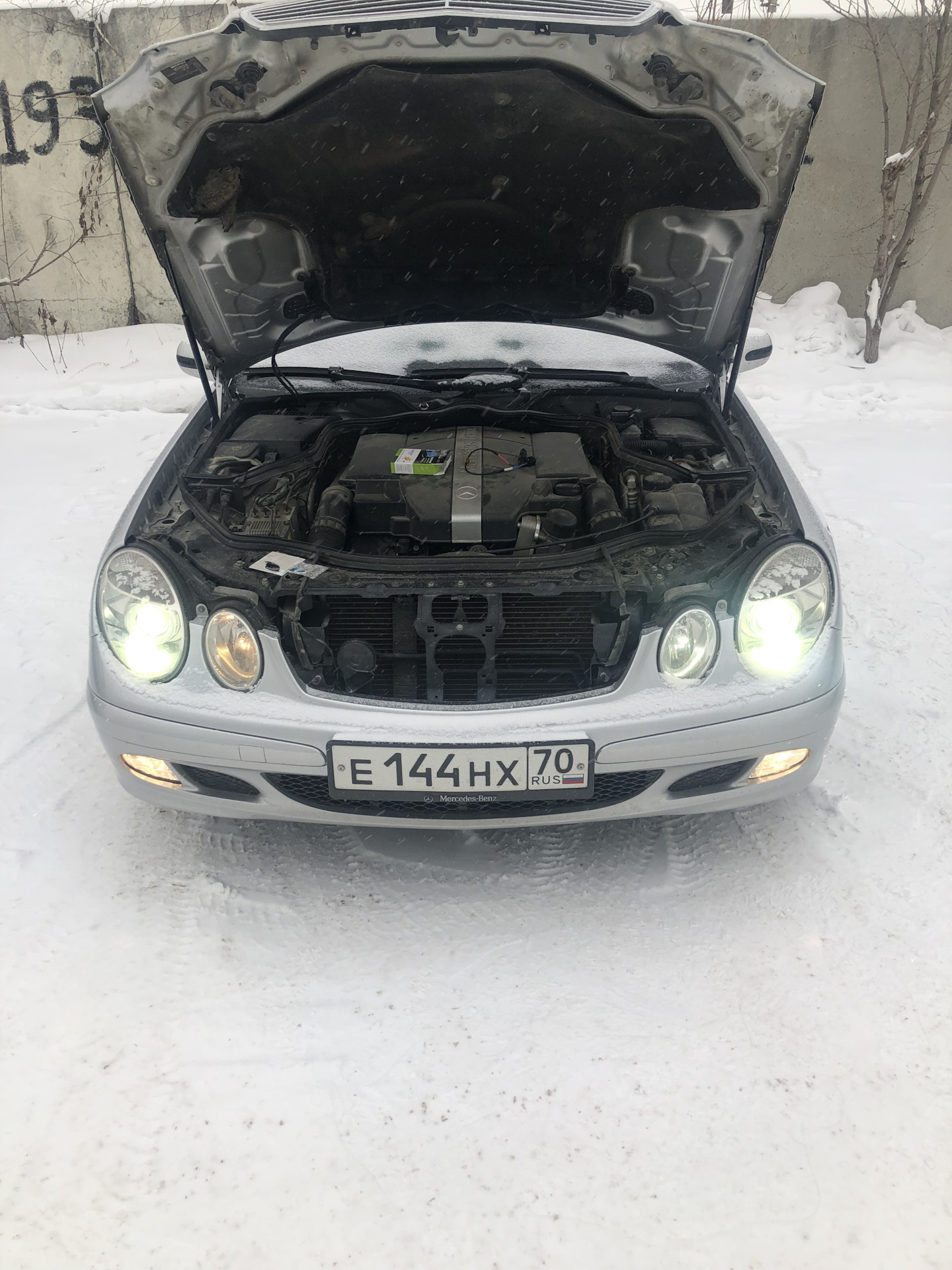

Далее под капотом обманки на хомутики нейлоновые прикрепил к телевизору и подключил.

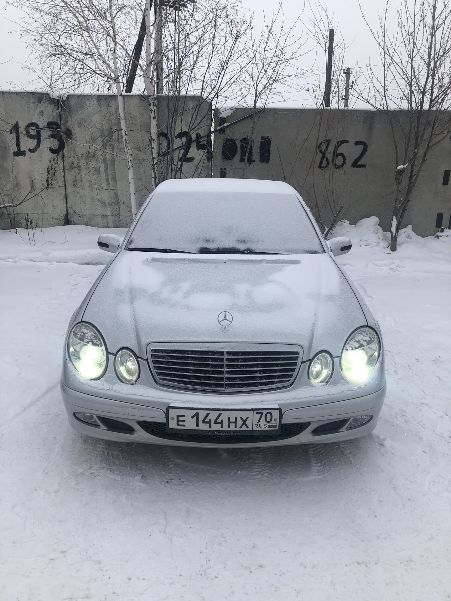

Зачем так заморачиваться? Отвечаю…
Категорически не хотел резать заводскую проводку, хотя видел, что люди ставят разветвители и проблем нет. Мой же вариант позволяет в любое время вернуть всё в завод.

Привет. А зачем вообще весь этот огород, на Алике полно ламп canbus, ошибку не дают, цвет любой, цены приемлемы.
Я покупал дважды эти «канбусы». И ни разу без обманки они не заработали. Только моргали.
обманки работают, но проблема в том, что 90% этих ламп в синеву. себе в итоге поставил через обманку за 100р/пара AVS. 2й год идет. свет как мне надо 5000к
Mamont666
Зато сейчас я абсолютно любой светодиод могу поставить :)
в блоке комфорта старом откючить контроль габаритов
Радикально :)
Maximtut
На ресте да, на до ресте не находил такой функции в DAS.
