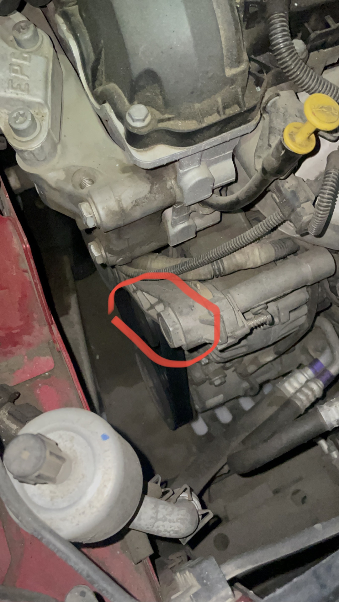

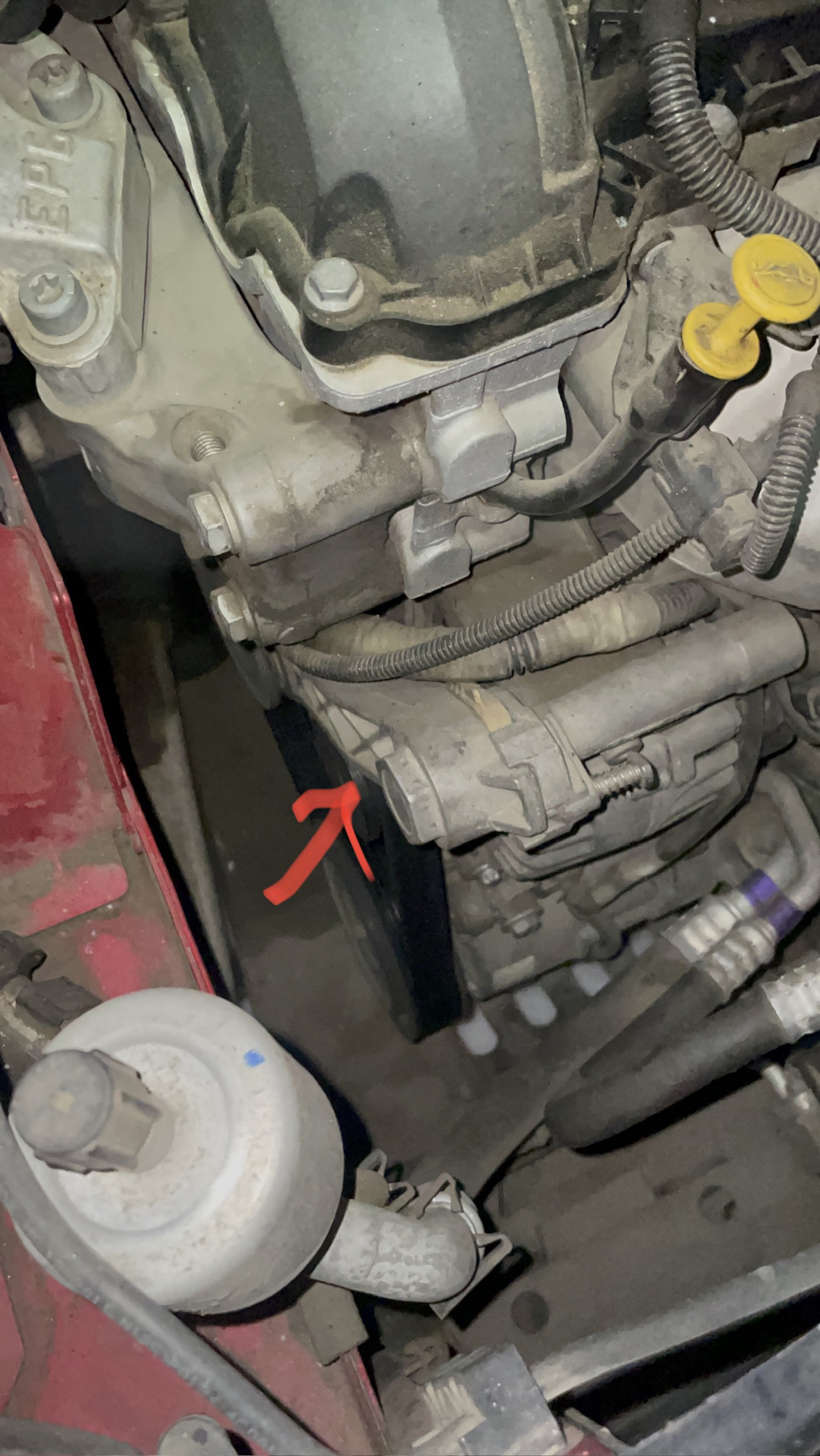

Приводит в действие помпу при прогреве, если брякает, возможно ролики на нем износились, а может и шкив помпы. Зимой на нем оторвался кусок резины, стук стоял такой, что думал двиглу конец. Заменили шкив и ролики — все тихо
Если не сложно, лучше видео записать, так будет яснее. Как другие написали, натяжитель обычно не брякает. Точнее дело не в самом натяжителе, а его странное поведение/издаваемые звуки — это следствие другой проблемы.

Вытащи язычок гитары и если все пропадёт то она . Не лечится, если только в лютые морозы ремень домой заносить😀

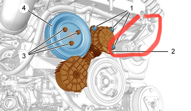

у меня "где-то там" не брякает, а свистит на холодную. а на картинках обведён натяжитель (уже сказали)
Брякает скорее всего не он, а фрикцион помпы, это 99%. У всех так на холодную. Новый фрикцион молчит только 1 зиму
автор спрашивает про натяжитель, а брякает он… посмотри шкиф помпы. целый? может отслоилось? или шкиф колена кривой (от масла)
Натяжитель разве может издавать такие звуки, там только ролик вроде бы может косячить, а остальные неприятные звуки на холодную от гитары
Натяжитель ремня генератора)
Не очень понимаю по фото, что именно интересует. Обычно там брякает "гитара" (механизм, которые передает вращение на помпу).
Ролик натяжитель ремня генератора
Не гитара
Механизм натяжителя ремня навесного оборудования: генератор, компрессор кондиционера
