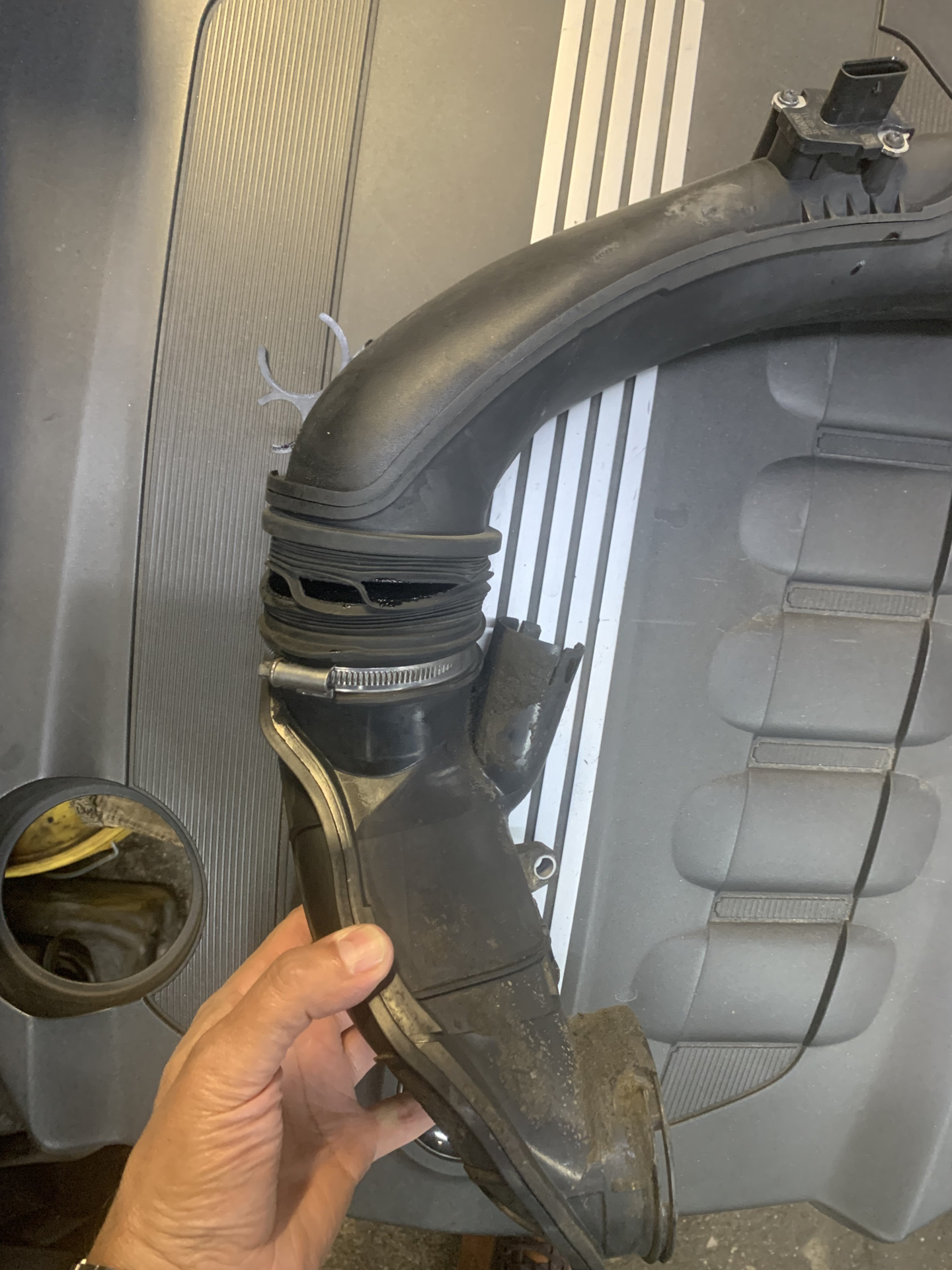

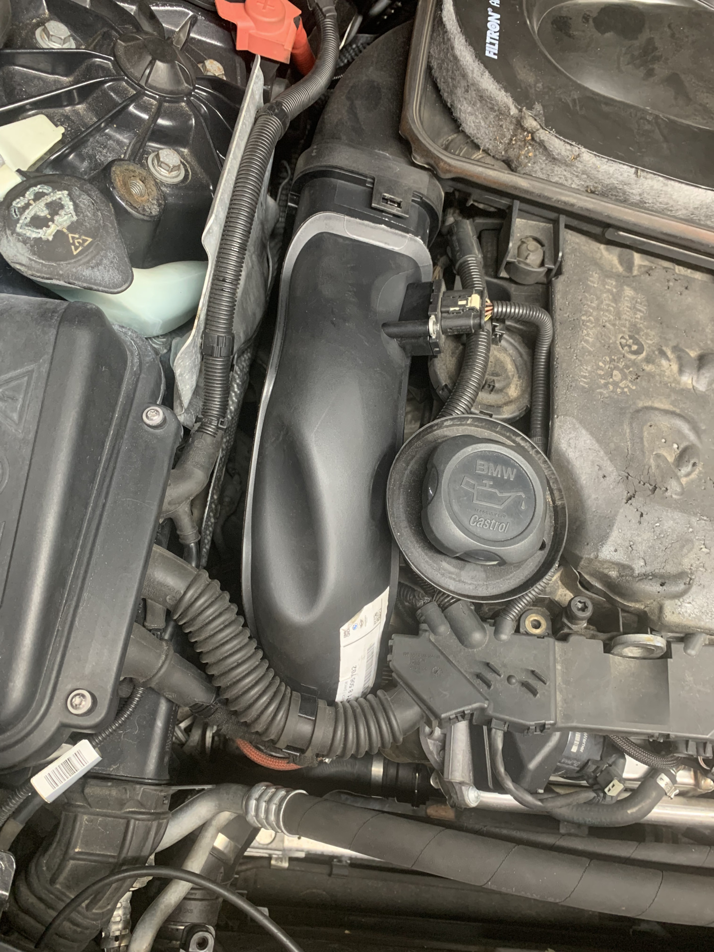

Почитав авто висела ошибка 246B00
датчик давления наддува .
Виной оказался патрубок турбины,
порвана резиновая гофра .

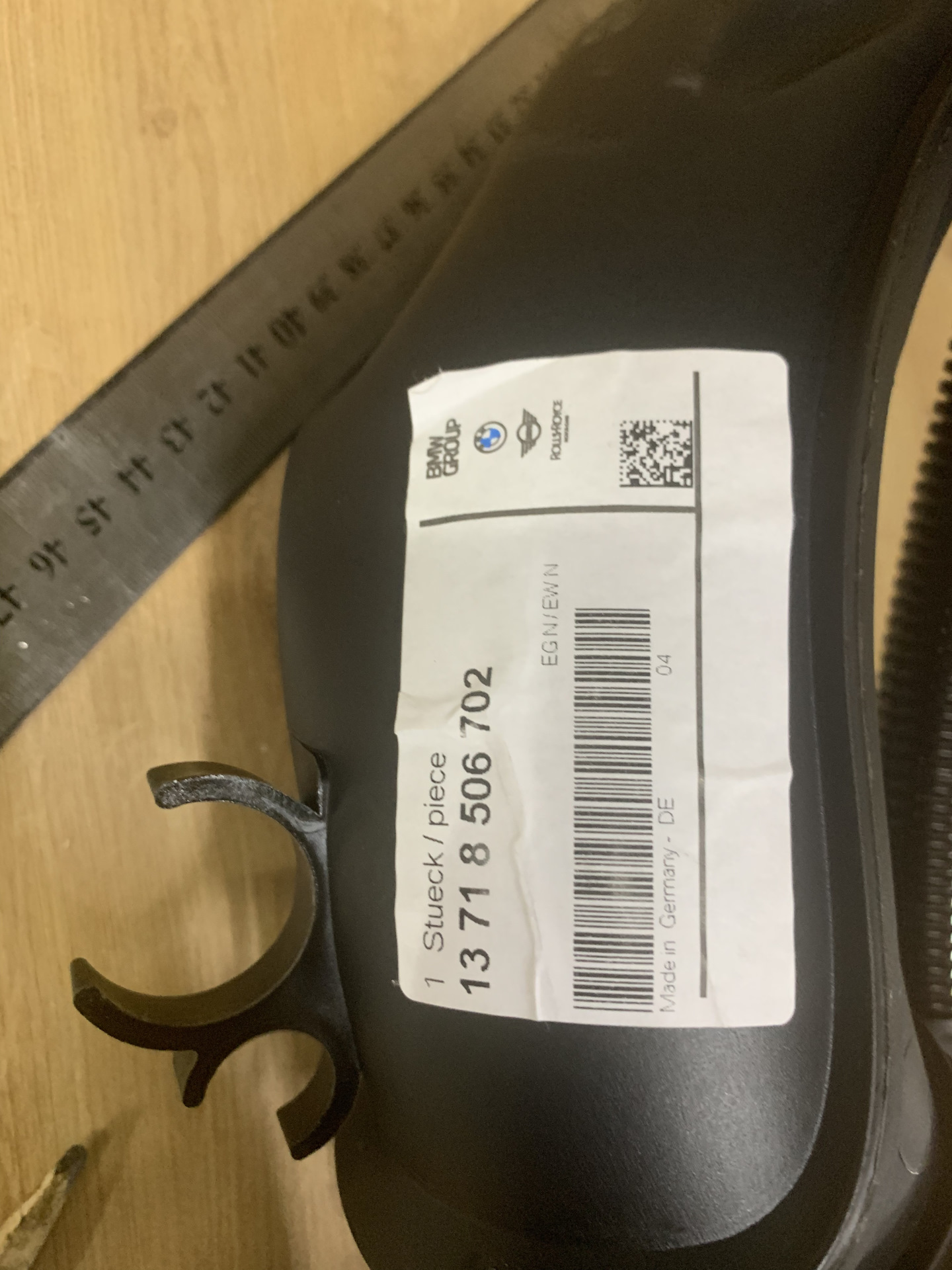

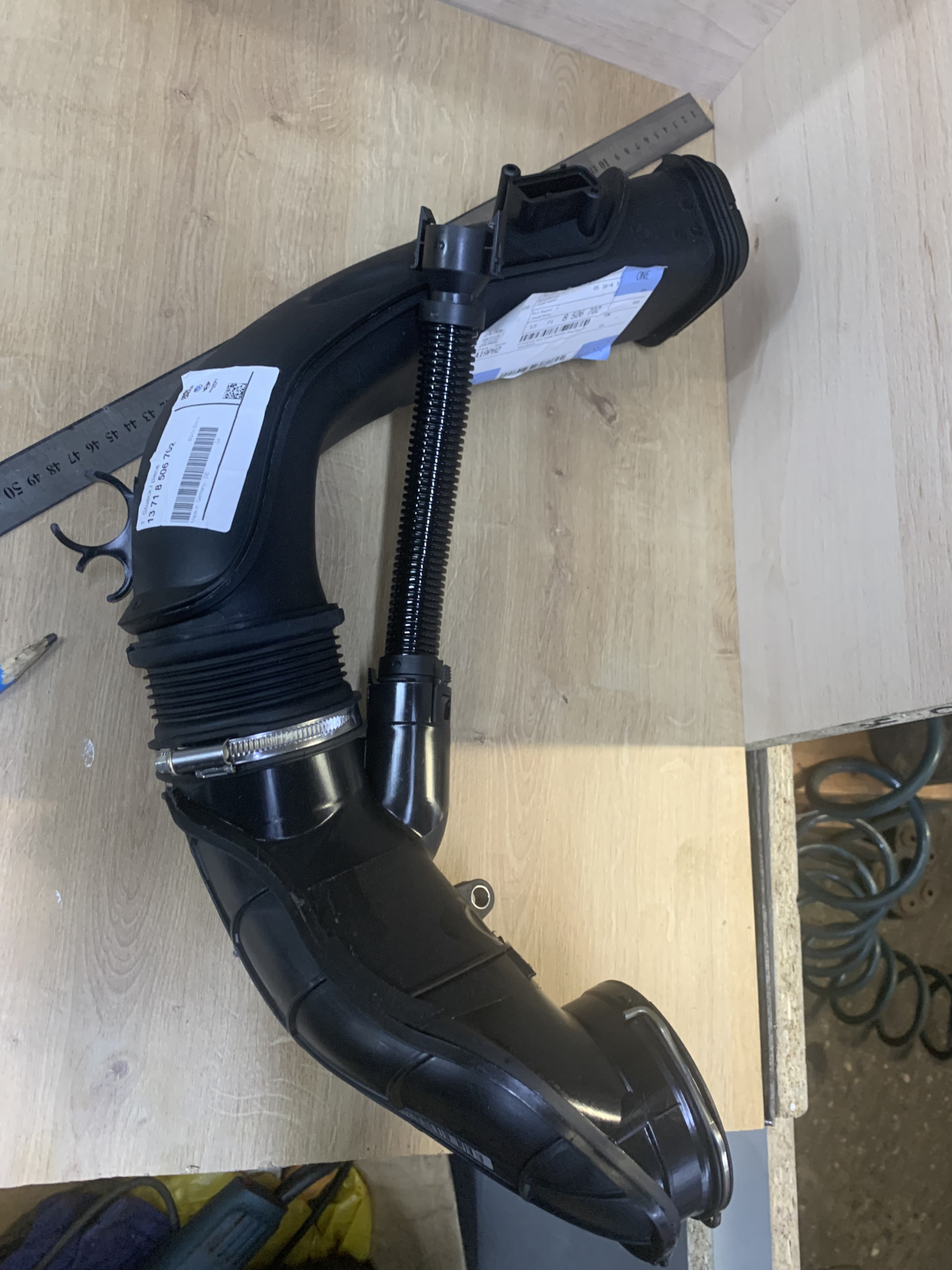

Патрубок в сборе
13718506702 —- 165 $
Замена — 15$
Запчасти на фото: 13718506702

Из-за этого патрубка будет ошибка по воздуху, а не наддуву. В нем разряжение перед турбиной.
