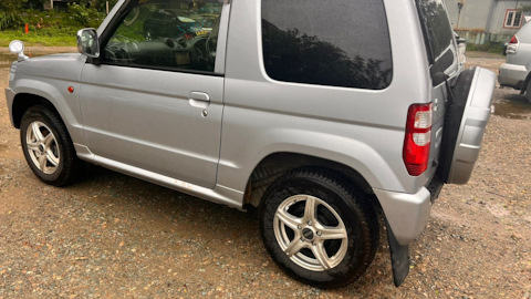

Сразу после прихода автомобиля было в планах ставить сигнализацию. На Шкоде стоит Starline S96 интерфейс через метку и приложение, я и жена уже привыкли к такому, и поэтому искал нечто подобное. Так как на Мини нету CAN, LIN интерфейса переплачивать за ненужный функционал смысла нету, и у Starline есть на такой случай относительно "новинка" Starline AS90 ECO.

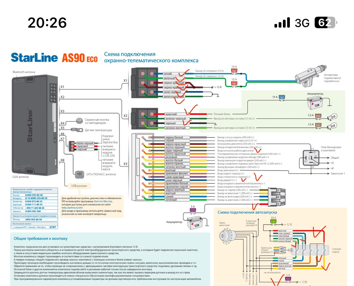

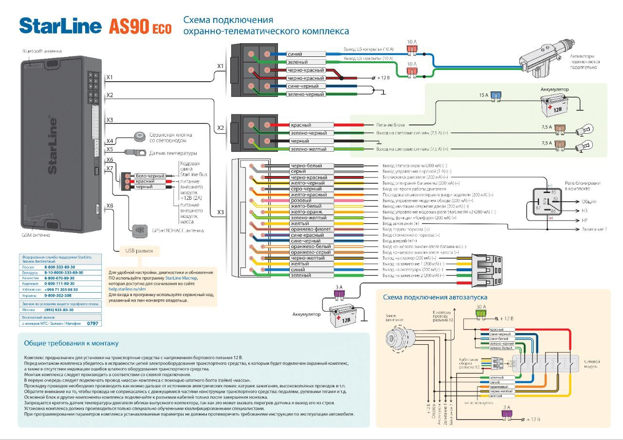

Само устройство недорогое, в довесок был куплен еще StarLine ГЛОНАСС-GPS Мастер 6. По установке могу сказать следующее, особо сложного ничего нету, но это при наличии прямых рук и пониманию что к чему. Если есть сомнение то лучше доверится специалистам. На драйве и в интернете есть информация по точкам подключения, но это не отменяет того факта что все надо проверять. Схема подключения есть внутри.

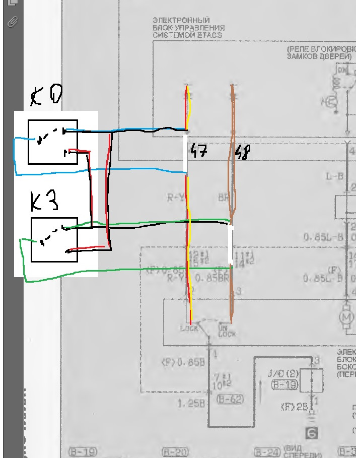

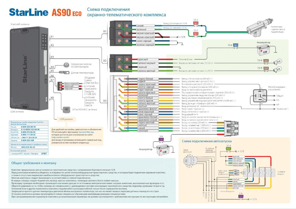

Много у кого замечал что управление ЦЗ подключено урезано, то есть он работает только от сигнализации дополнительной, а меня такой факт не устраивал, мне нужно что бы он работал и со штатного ключа, и с личинки, и с салона, и с сигнализации. Сразу оговорюсь, выход есть если подключить сигнализации по схеме указанной ниже.
Перед тем как монтировать сигнализации, собрал ее насухую на столе, до установки сим карту нужно вставить в любой телефон и активировать ее. Предварительно смотал косы по направлениям куда пойдут, лишние провода снял с разъема с помощью иголки, но на всякий пожарный оставил 3 жилы на доп команды. Желательно потом зайти в настройки сигнализации и проверить назначение проводов и поставить автозапуск в устройстве. Я делал с помощью телефона в приложение Starline-master, можно через компьютер через USB, как это сделать на сайте есть хорошая поддержка.

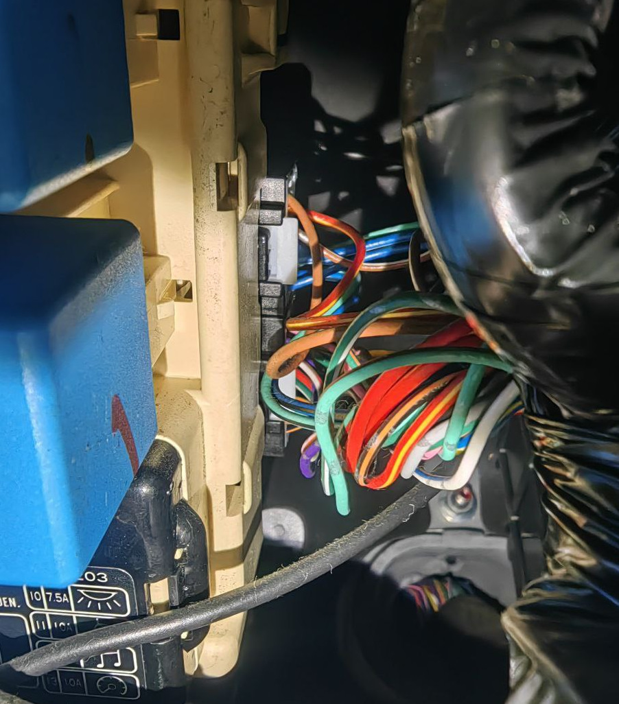

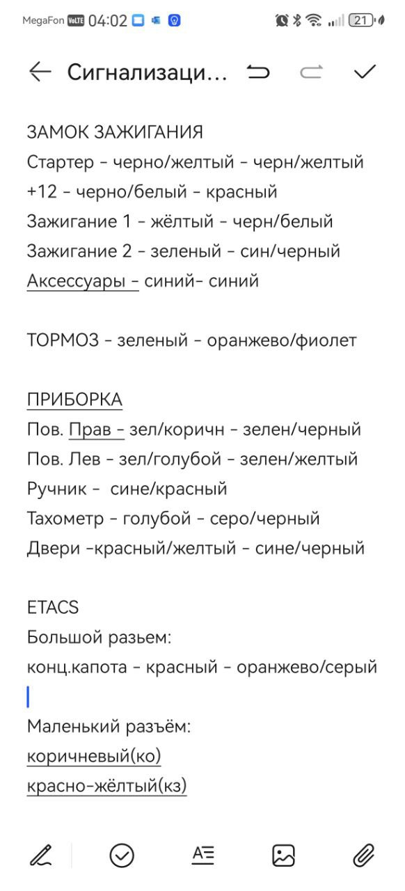

Я резал провода на входе в блок ETACS

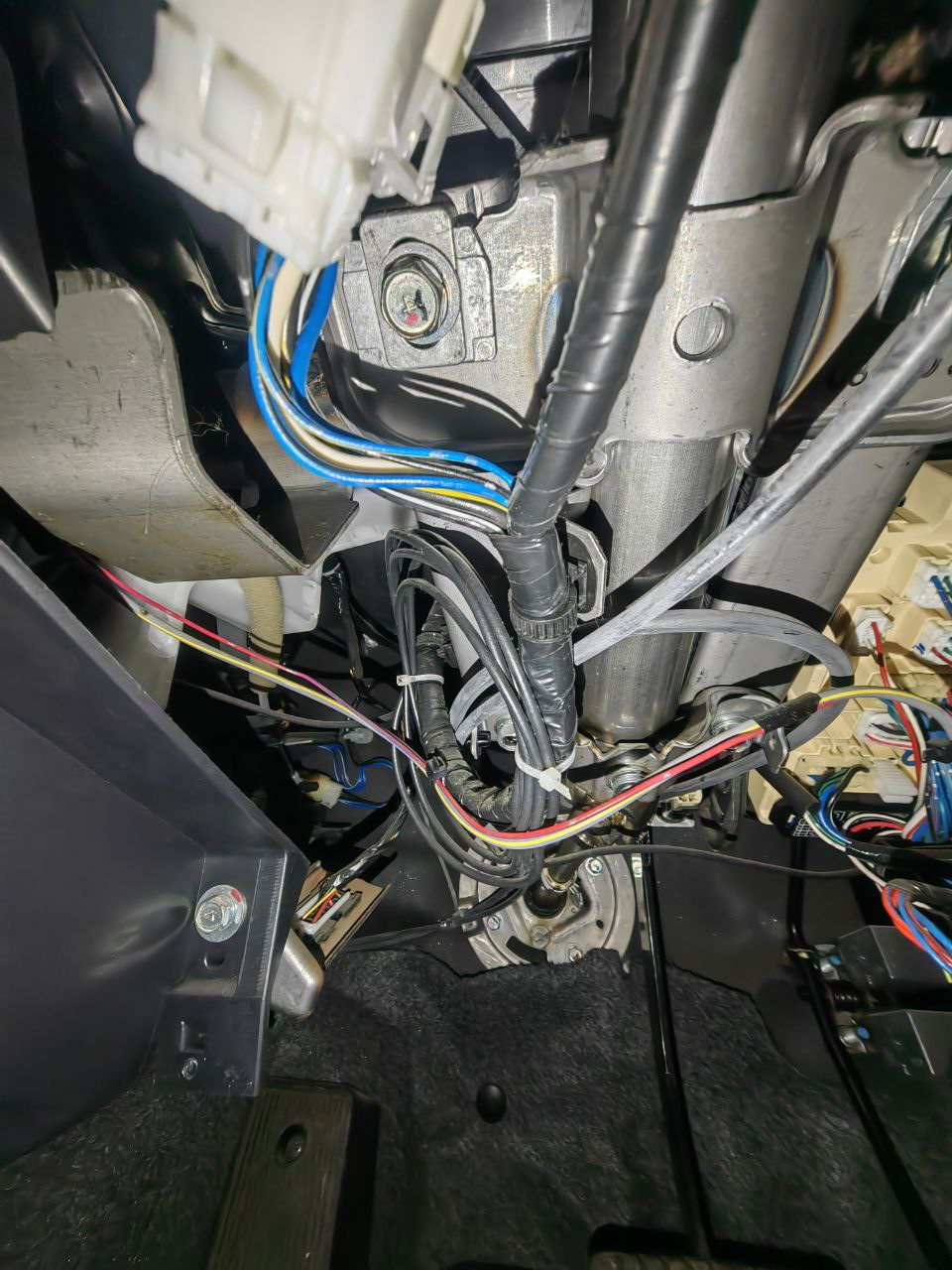

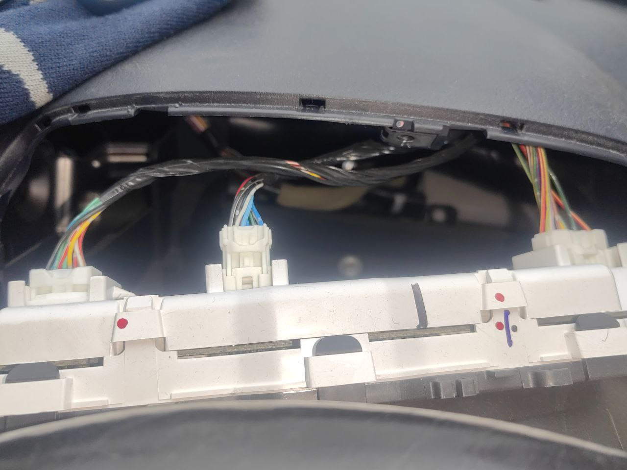

Остальное все как и у всех машин, модуль запуска — к замку зажигания; поворотники, ручник, двери, тахометр — к приборке; тормоз — к концевику педали тормоза; концевой капота использовал штатный — красный провод во 2 разъеме блока ETACS. Найти эти выходы можно с помощью контрольки.
Для прохода в подкапотное пространство использовал штатное место, срезал ножом кончик проходки и протянул жесткой проволкой в салон.
Все отходящие провода сигнализации были промотаны изолентой Terminator Iz 1920s, а сверху противошумной Terminator Izt 1925 fleece, под капотом все уложено в тюбинг(гофру)
Так же выставил турботаймер на 2 минуты, и как я понял для его правильной работы подключение ручника обязательно, но многие ручник цепляют на прямую к массе, так как не пользуются ручником а ставят селектор в положение "P". При моей схеме подключения без ручника автозапуска не будет.

Добрый день. Эта модель сигнализации идёт с встроенным обходом иммобилайзера или необходимо докупать обходник?
Здравствуйте. Судя по схеме нужен модуль обхода.

У вас цз был или актуаторы сами ставили? Потом провод вход зажигания нужен для контроля. Провод на разъём 6 пиновый который идет в блок автозапуска через предохранитель 3A я не подключал. Он как шел с косы от блока сигнализации так и шел.
