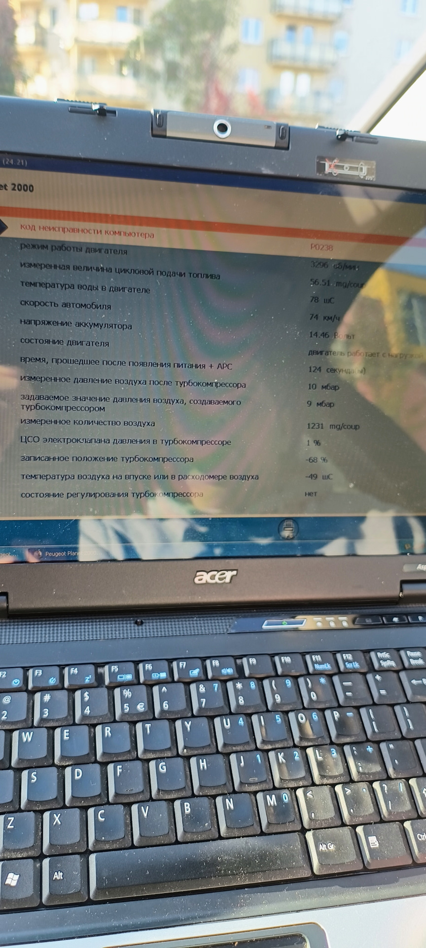

История такова . На прогретую или на холодную, при разгоне или нажатии в пол на трассе авто не всегда хочет набирать свыше 3000 оборотов, чаще всего просто держит 3000 и ошибку выбивает P0238. С места и до 3000яч валит будь здоров. Бывает что и набирает выше 3000. Но чем дальше езжу тем больше понимаю что уже выше 3000 почти не вижу на низах и до 3000 говорю что срывается как ракета. Вакумники заменил. Датчик давления что на коллекторе промыл . Регулятор геометрии что за ГРМ ремнем снимал проверял но так и не понял его работу ) вроде не продувается.

Надо этого потенциометра параметры в fap глянуть

Программа fap есть? Какие показания выдает она?
