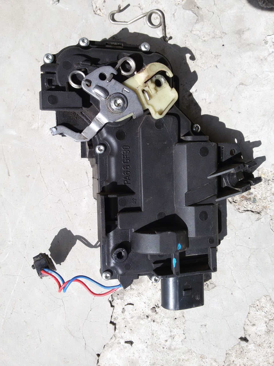

Как я писал ранее. Была проблема с отщелкивающимся солдатиком при блокировки дверей. Примерно год назад пропаивал плату замка. Хватило на год. Пришлось переделывать уже дублируя проводками. Заодно проверил как поживает менянный неоригинальный концевик, и покапал суперклея в клипсы куда болты крепления обшивки по периметру вкручиваются(а то не затягивались а прокручивались).
Чтобы располовинить замок (отделить тех часть от электро) надо выкрутить 2 болта отмеченные желтым.
когда будите собирать назад смотрите чтобы лапка железная на механизме куда солдатик крепится была в нижнем положении и зашла в вилку на механической части замка.

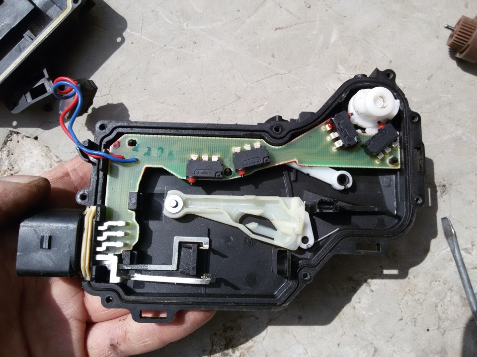

Чтобы разобрать электрическую часть надо выкрутить мелкие болтики по периметру.
снимаем моторчик и бегунок рядом с ним.
достаем плату и пропаиваем следующим образом. 2 коротких провода это я продублировал сигналы с микрика. Контакты обведенные белым не стал дублировать. они отвечают за открытие с ключа, с ними проблем не было.
и собираем все взад.

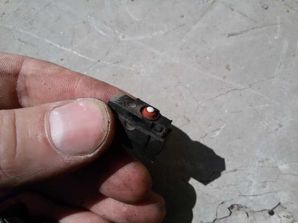

с концевиком за год жизни ничего не стало, еле заметная потертость на шляпке.
Добавил термоусадки в месте выходов проводов микрика из замка

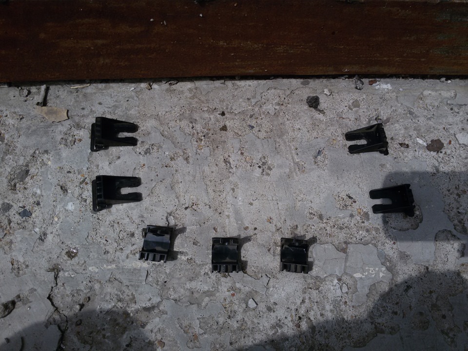

и прокачал солдатик чтобы он не бренчал на кочках
(UPD. это не помогло, помогло обматать в 2 оборота изолентой низ самой пластиковой пипки чтобы при поднятом солдатике не вино было, это помогло от дребезга)

Микрик менял несколько лет назад на микрик с металлической лапкой.Солдатик не дёргается. Спасибо за ответ.

дорожки не умирают, дублирование проводами от микриков внутренних до разъема чтобы на разъеме сигнал был. Когда у меня вылезла беда с блокировкой разблокировкой. я тоже просто пропаял. Хватило месяцев на 7. Повторно уже продублировал проводами, уже 4 или 5 год все ок )). Ну на фото видно что на фабии микрики еще живы, но уже подстерты. на октавии на водительской двери на 100 пробега микрик умер протершись. Я его сначала просто заменил на микрик влагопылезащищенный, сразу не нашел левера на него. года 3 все руки не доходили, через 3 года поставил на него левер. новый микрик был чуть сверху пошорканный как поцарапанный. но еще может дало то что я менял на замке механическую часть и поэтому резинка на самой защелке была целая, со временем она протирается об микрик до металла и наверное металл + куски резины начинают драть сильнее микрик. кстати на октавии щас 172 пробега и остальные замки я на ней еще не трогал. тупо лень. но чую как умирать начнут придется и микрики менять везде и проводами дублировать. поэтому если продублировать проводами и поставить левер, то единственное что может произойти с замком спустя время это внутри моторчик откажет(но это происходил на пробегах овер дохрена) и он снимается разбирается, пыль от щеток выдуть и опять в путь.
так что совет, когда пайка умрет поставить левер и проводами ))

На микрике перевернул нажимную часть и подложил полосу с пластиковой бутылки. Замок не пропаивал. Видимо зря. Да, когда салон прогреется начинает работать и индикация дверей и закрывается/открывается нормально. Ну или когда тепло на улице. Со штатной сигналки закрывает/открывает всегда не зависимо от температуры. Со сторонней не всегда. После передергивания либо штатной с брелка, либо на двери водителя, при открытой двери пару раз откроешь/закроешь и все в норму приходит.
ну то есть у тебя умирает микрик, и ты просто продливаешь огонию ему, менять надо.

Итог:
1- микрик менять. чтобы индикация двери работала
2- замок пропаивать, чтобы солдатик не отщелкивался
3. смотреть проводку

а с ключа поднимается и опускается? если да то замок сам живой(на фотке где плата и белые кружочки там у тебя сигнал проходит). смотри провода в гофре двери, ну или может на плате замка совсем контакта нет где я проводами длинными продублировал. Но склоняюсь к проводам в двери. Но повторюсь если с ключа работает, то сам замок живой. И посмотри у меня раньше в журнале аналоги не бери. Или новый хоть и дорого, или с разборки и там если что концевик поменять.
Ок, гляну в бортовике.У меня только ключем он и открывается-закрывается(механически), а ни на какие кнопки не реагирует, причем неожиданно так стало.
Я просто думал, что в механике дело, мож чего соскочило…
Спасибо, буду изучать.
э нее уважаемый ))) у тебя он электрически открывается. посмотри 4 фото с подписью "основная электро часть"
видишь в правом верхнем углу замка белый круг а ниже от него 2 микрика? когда ты поворачиваешь ключ ты проворачиваешь эту белую хрень и она замыкает один из микриков. И идет сигнал на моторчик и он уже открывает, закрывает, опускает, поднимает солдатик. Вот смотри как выглядит личинка замка img23.olx.by/images_sland…mi-golf-iv-bora-brest.jpg
Ты не ключем проворачиваешь замок, а замыкаешь микрики. И то есть если с ключа работает. То и мотор и вся электрика замка живая, только у тебя сигнал с сиги или с кнопки двери не доходит до замка.
