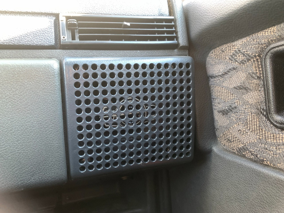

Под нож попала не торпеда, а динамики. Все упирающиеся части были подрезаны. Особенной изюминкой геморроя являлась форменная вырезка под нижние отверстия для пазов крепления облицовки (кстати даже если устанавливать колонки с внутренней стороны, данные отверстия так же закрываются и мешают правильно поставить облицовку динамика).
Динамики на своём месте без распиливания торпеды.
Старые облицовки динамиков были в плачевном состоянии, со сломанными защёлками, треснутыми решётками и деформированной плоскостью. Были прикручены на саморез, что меня естественно не устраивало.
Заказал новые. Старые были производства АО Пластик (г. Сызрань), новые имели только основные маркировки, без клейма производителя.
Все края максимально скрытно обклеял ХБ лентой, чтобы убрать скрип пластика хотя бы в этом месте.

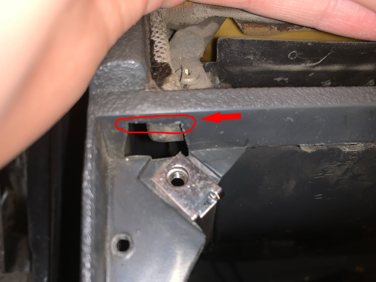

Решил их уже поставить и первые же приколы начались. Облицовка держится на нижних крючках и защёлкивается на верхние защёлки. Так вот не все крючки входили в свои отверстия, при осмотре старых выяснилось, что именно в данных местах крючки выломаны. А в те которые крючки входят, при попытке защелкнуть — сильно выгибаются (до появления следов прослабления пластика).
Взял надфиль и по месту подтачивал отверстия для крючков.
Подточив все нижние отверстия всё встало почти нормально, за исключением верхнего зазора. Пришлось и верхние отверстия подтачивать для получения нормального зазора облицовок с торпедой.
На этом мучения с передними динамиками закончено. После приходилось ещё не раз докапывать до проводки, снимать облицовки и динамики труда больше не составляет.

Эти сетки тот ещё геморрой, чуть ли не ювелирная работа с постоянной примеркой. Зато добился нужно результата — держатся крепко, не ломаются и если знать с какого места поддевать, то и снимаются легко)
Во во, теперь я тоже самое думаю но так как у меня новый каркас я вообще не хотел его как то подтачивать но придётся
Там либо сами крючки и защёлки точить, либо каркас. Крючки и защёлки и так хлипкие, кудаж их ещё хлипче делать, поэтому точил подтачивал каркас. Там на самом деле много и не надо там менее 1мм подтачивается (а того и ещё меньше).
Прям так мало? А с верхним защелками как там? Ты ещё писал про верхние плоскости где решетка динамика и каркас косаются друг друга ты подтачивал, а что там именно подтачивать то а то я прочитал раза 3 и не понял
Грань на которую фиксируется защёлка. Там по большей части был облой. Главное сильно не скруглять грань, а то защёлка не будет держаться.
