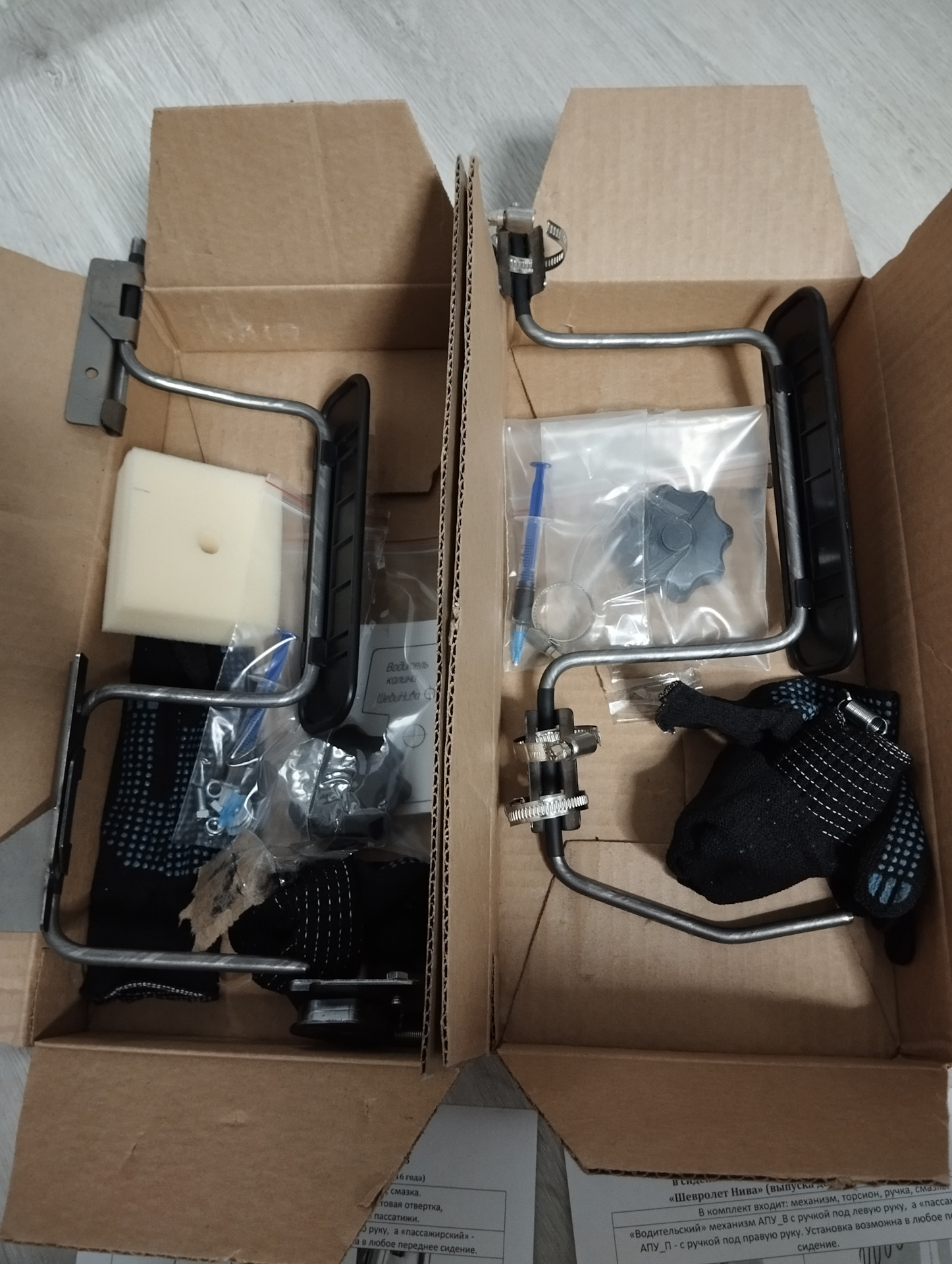

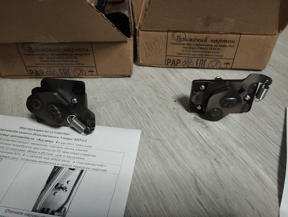

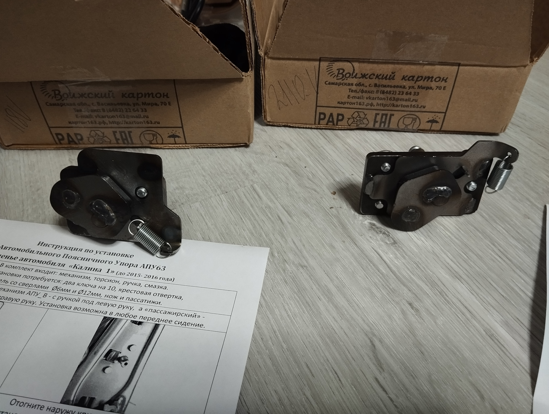

Ну а раз посылки пришли одновременно, то можно сделать небольшой обзор, что они из себя представляют. Пришли они вот в таких упаковках:

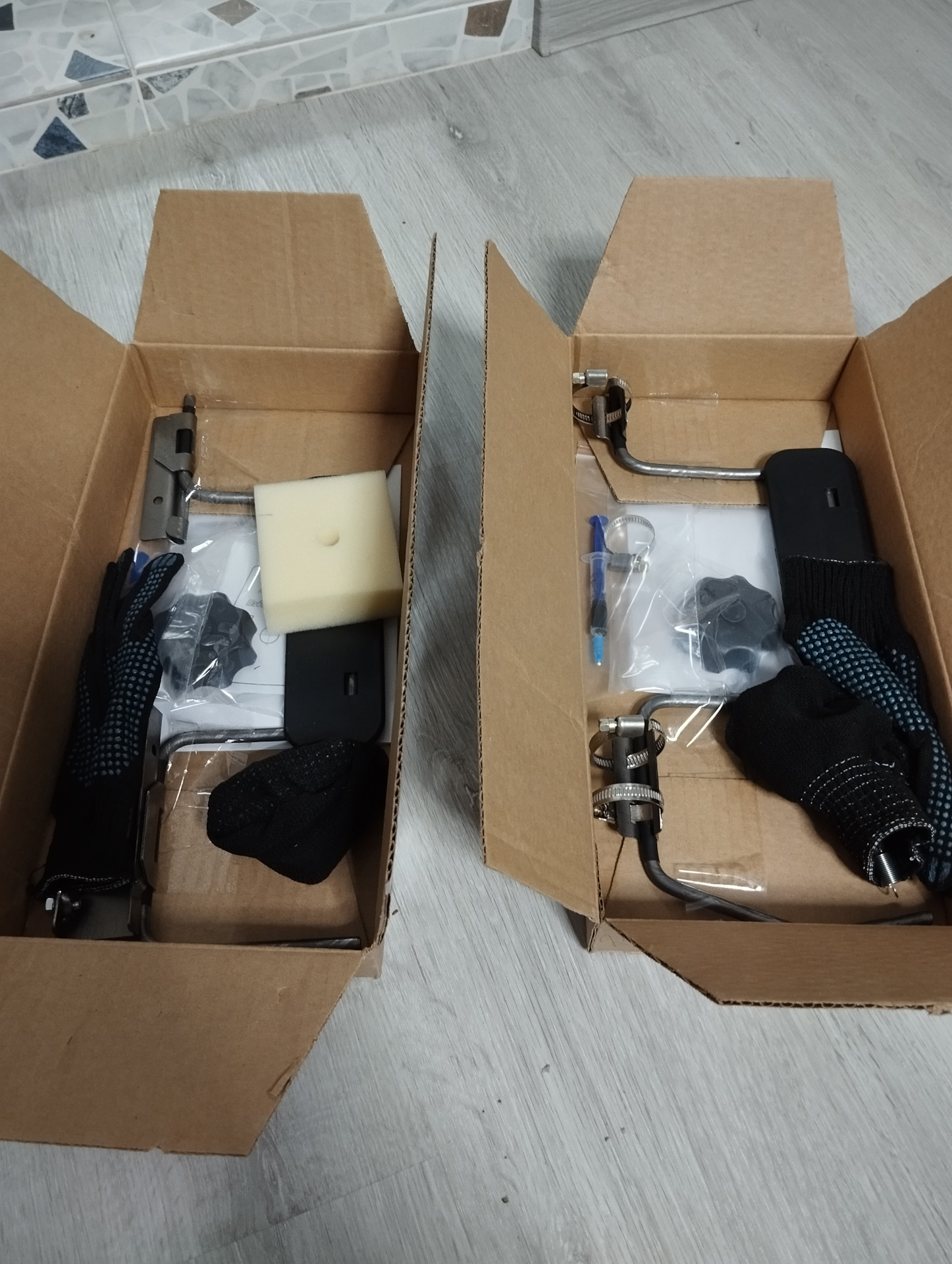

Внутри коробок, помимо самих упоров, есть крепеж, кулачковый механизм регулировки, тряпичные перчатки и графитовая смазка в шприце:
Регулировочный механизм лежит в одной из перчаток, а за перчатки отдельное спасибо продавцу, поскольку внутри сидений много мест, где можно порезаться об острые кромки 🙄
Инструкции по установке написаны довольно понятно, на них есть ещё QR код на видео по установке в ютубе:

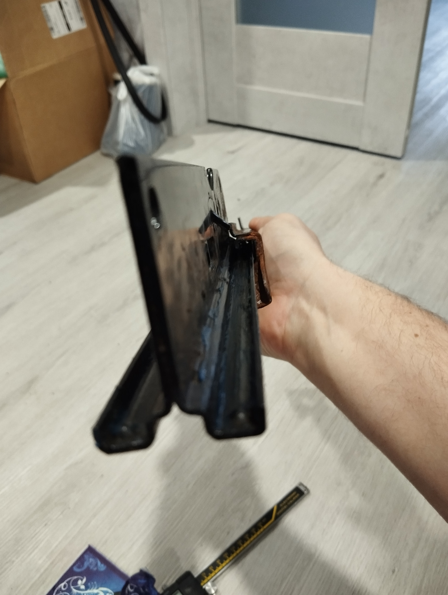

Шнивский упор предназначен для машин выпуска до 2014 года, и подходит ещё и на десятку и Приору 1 поколения.
Визуально видны различия в формах прутка и в способах крепления, основа одинаковая, разные боковины и формы сидений:
Ещё заметил что разные крепления у механизмов регулировки:

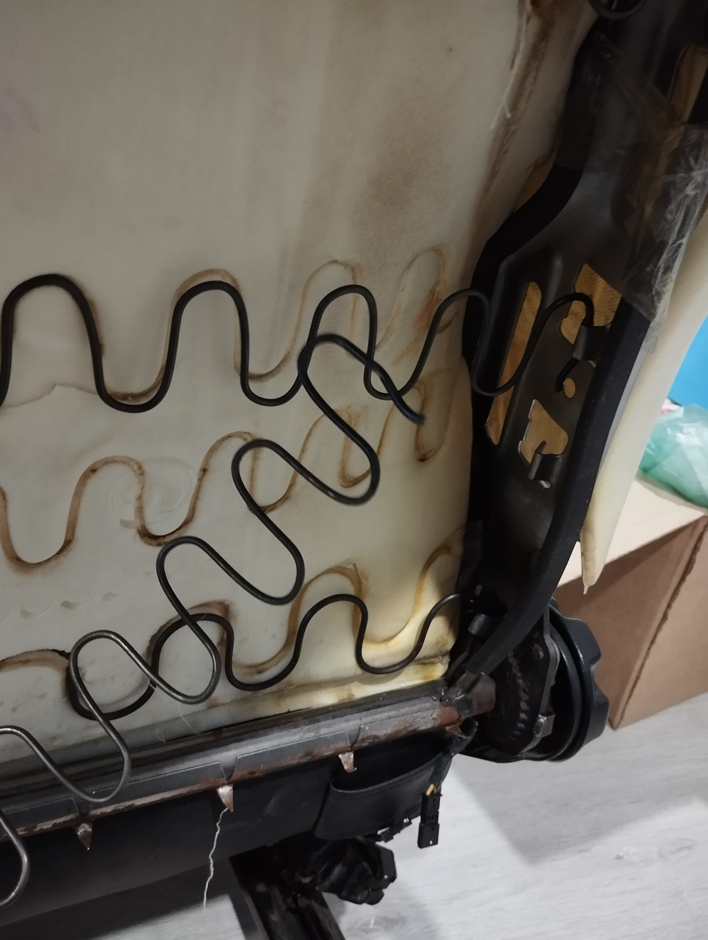

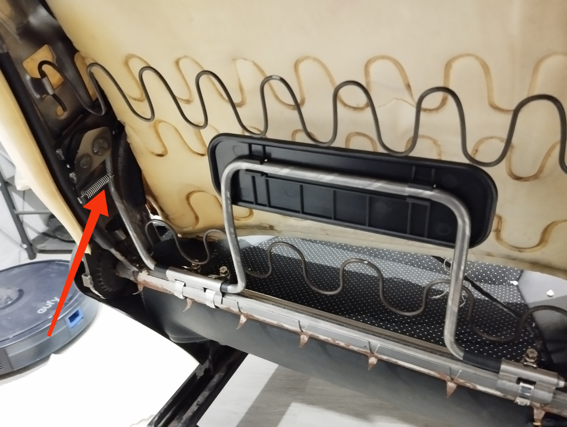

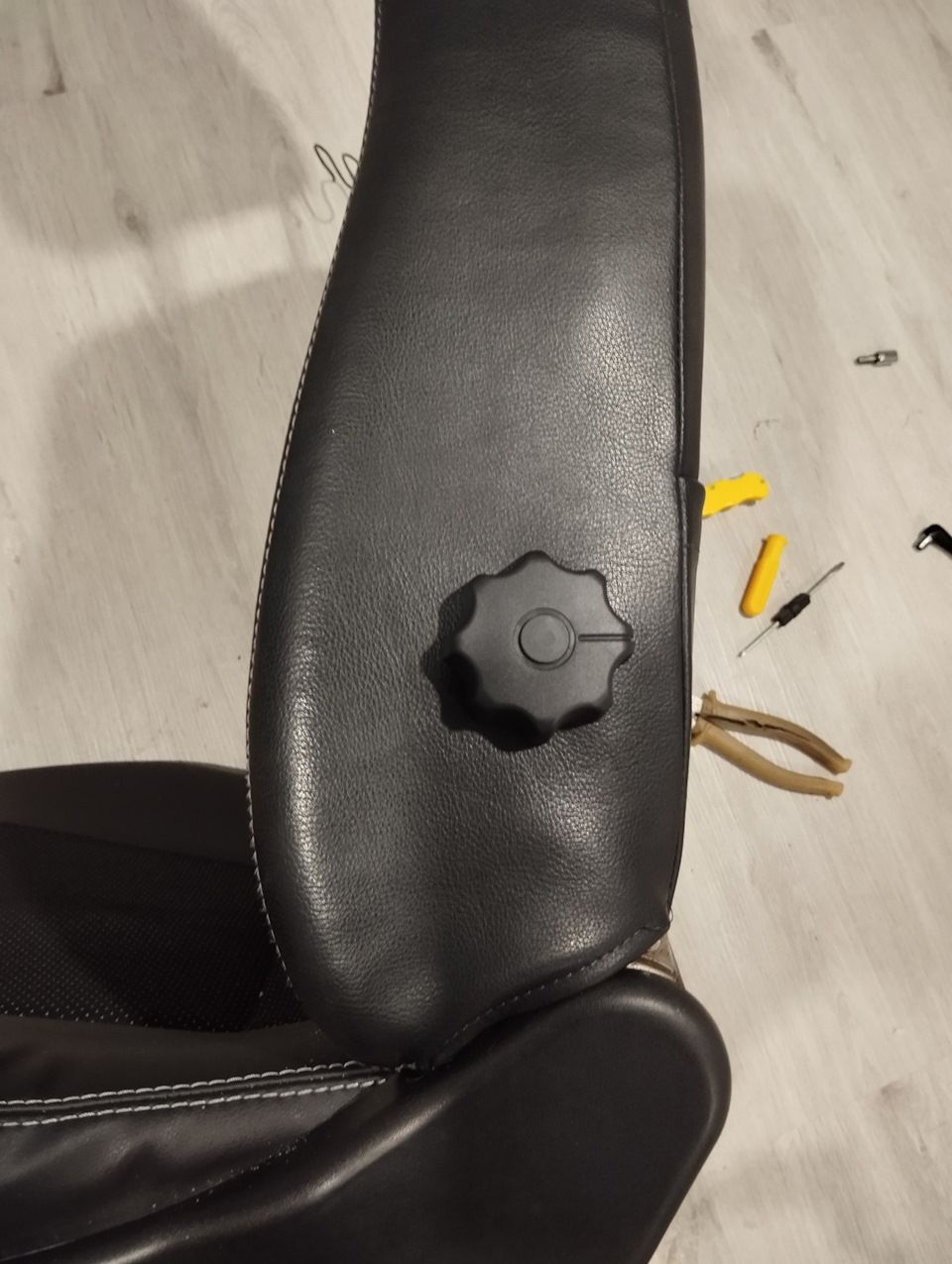

С обзором наверное всё. Пора теперь это дело внедрить 😎. Идём в машину, снимаем сиденье и тащим его домой в тепло 😊. О том, как снимать сиденье, я уже писал ранее. Поднимаем вверх обшивку спинки.
Судя по видео, они там снимают две пружины, но практика показывает, что нижнюю снимать нет необходимости, не мешает. Снимаем только вторую снизу пружину:

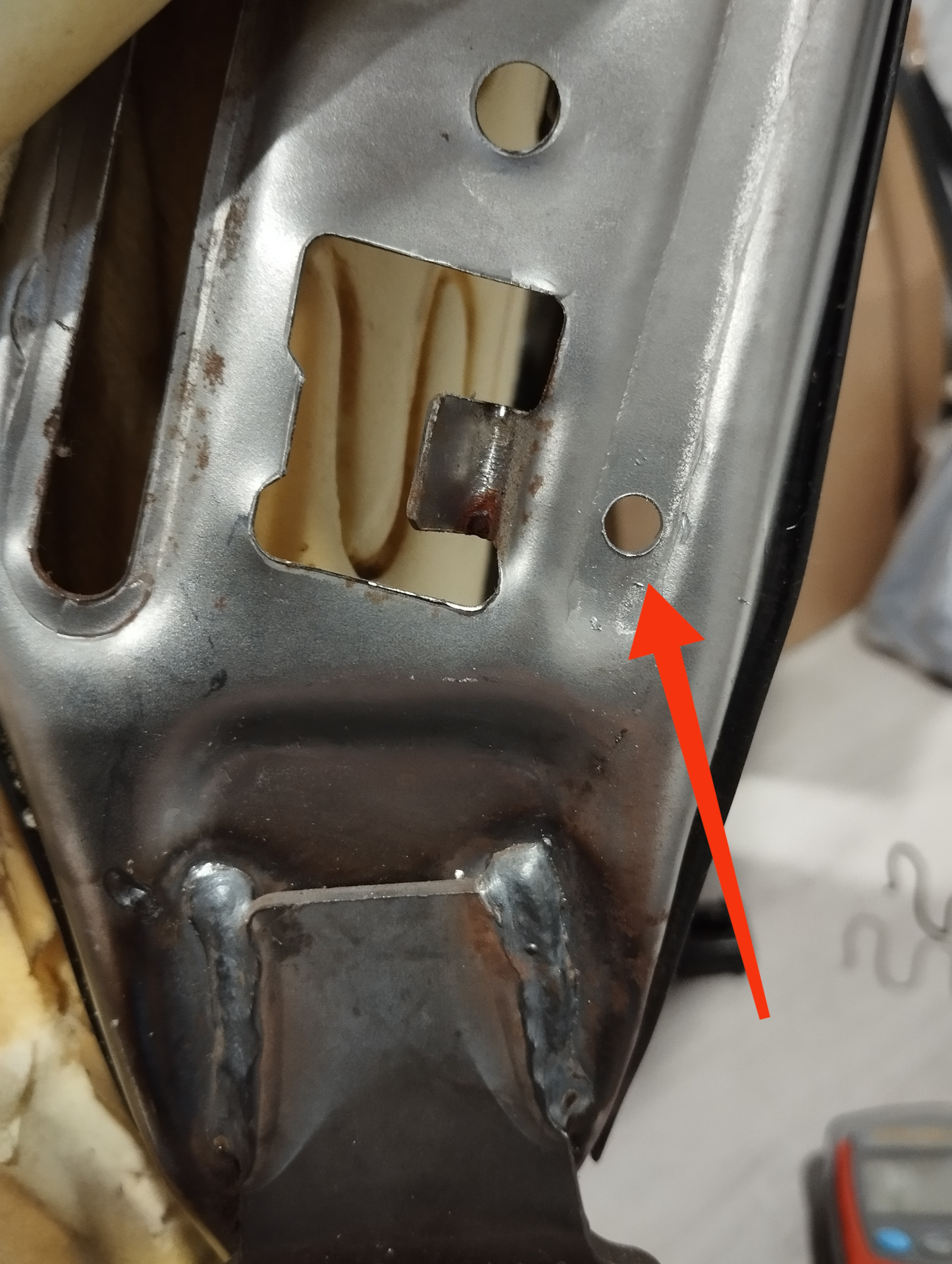

Далее по инструкции, сверлим отверстие сверлом на 6 мм. Я просто просверлил на глаз, примерно напротив середины крючка пружины:
Далее, на видео они отламывают крючок, но это тоже делать не обязательно, его можно аккуратно выгнуть, он не будет никак мешать. Крепим регулятор болтами из комплекта:
Теперь можно ставить кочергу поясничного упора и крепить хомуты внизу. Конец прутка со стороны регулятора нужно продеть через пружину и упереть на кулачок регулировки:

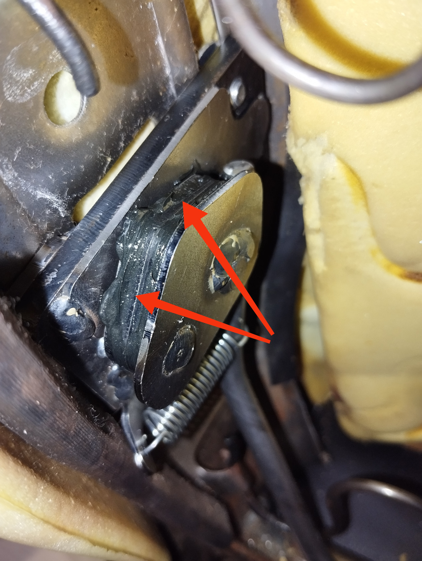

На подвижную часть кулачка, которая будет тереться об пруток, наносим графитовую смазку из комплекта:

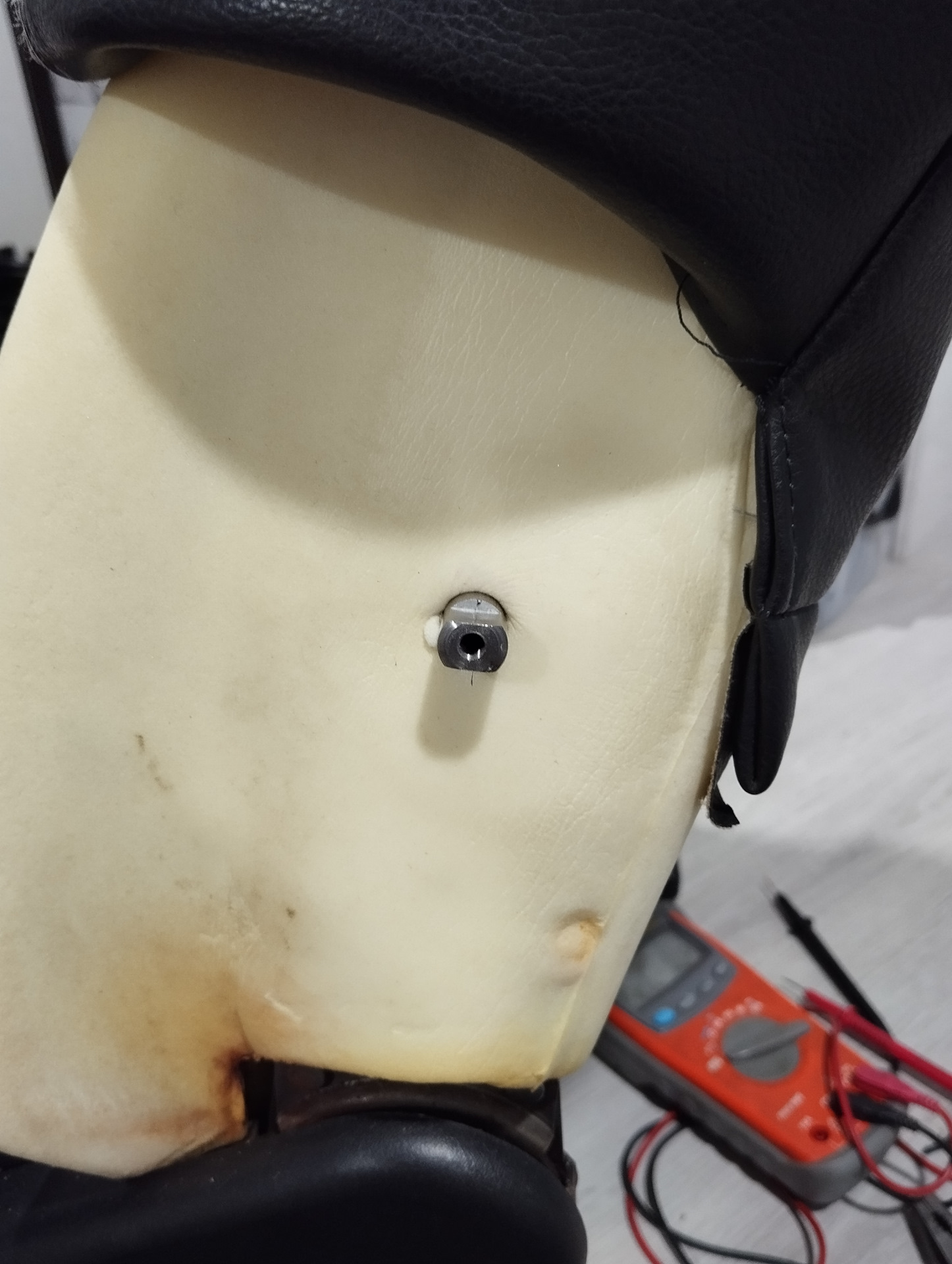

Поролон в месте выхода под ручку регулировки можно просто проткнуть об неё же:
При необходимости можно подрезать излишки поролона строительным ножом.

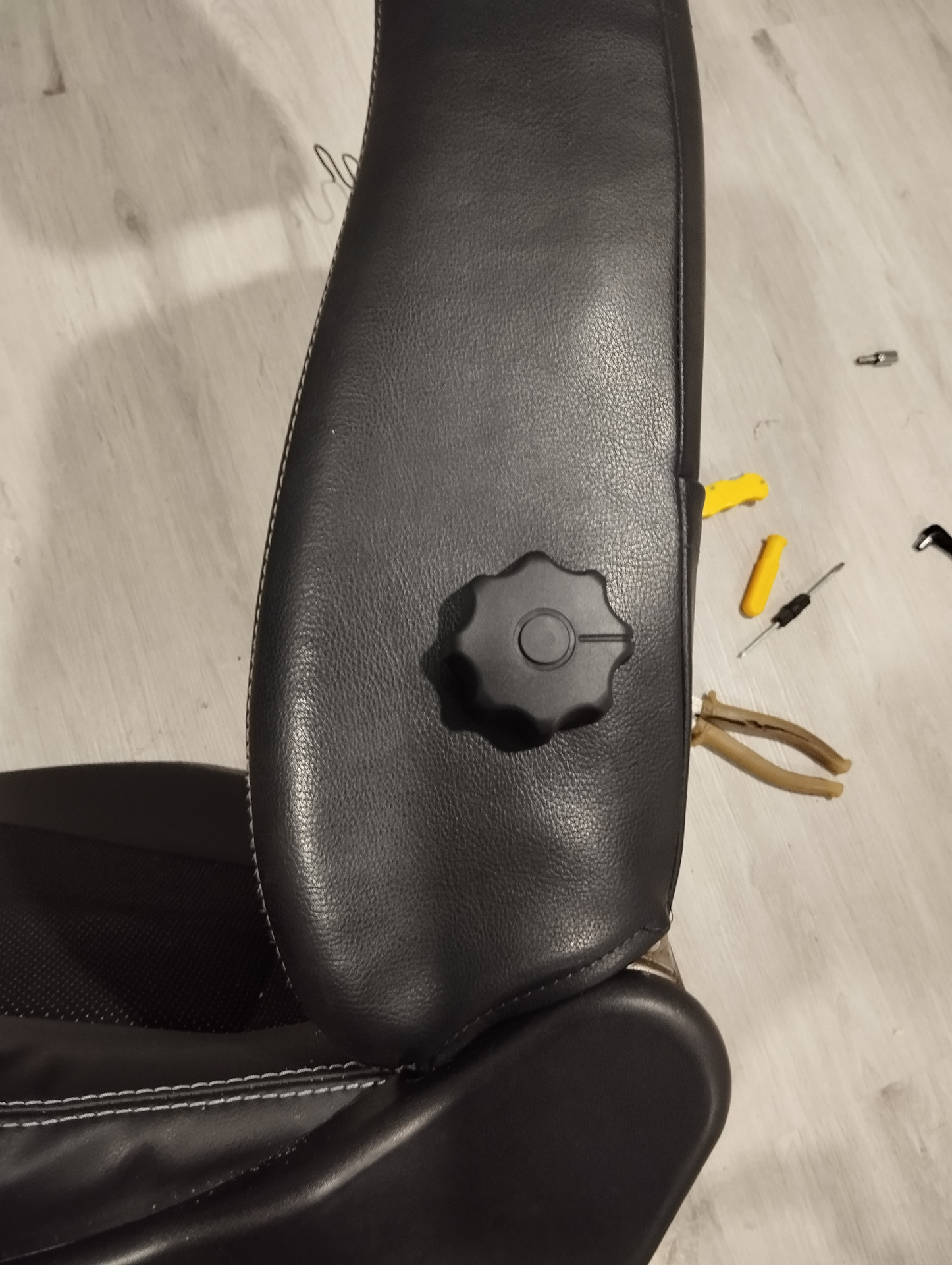

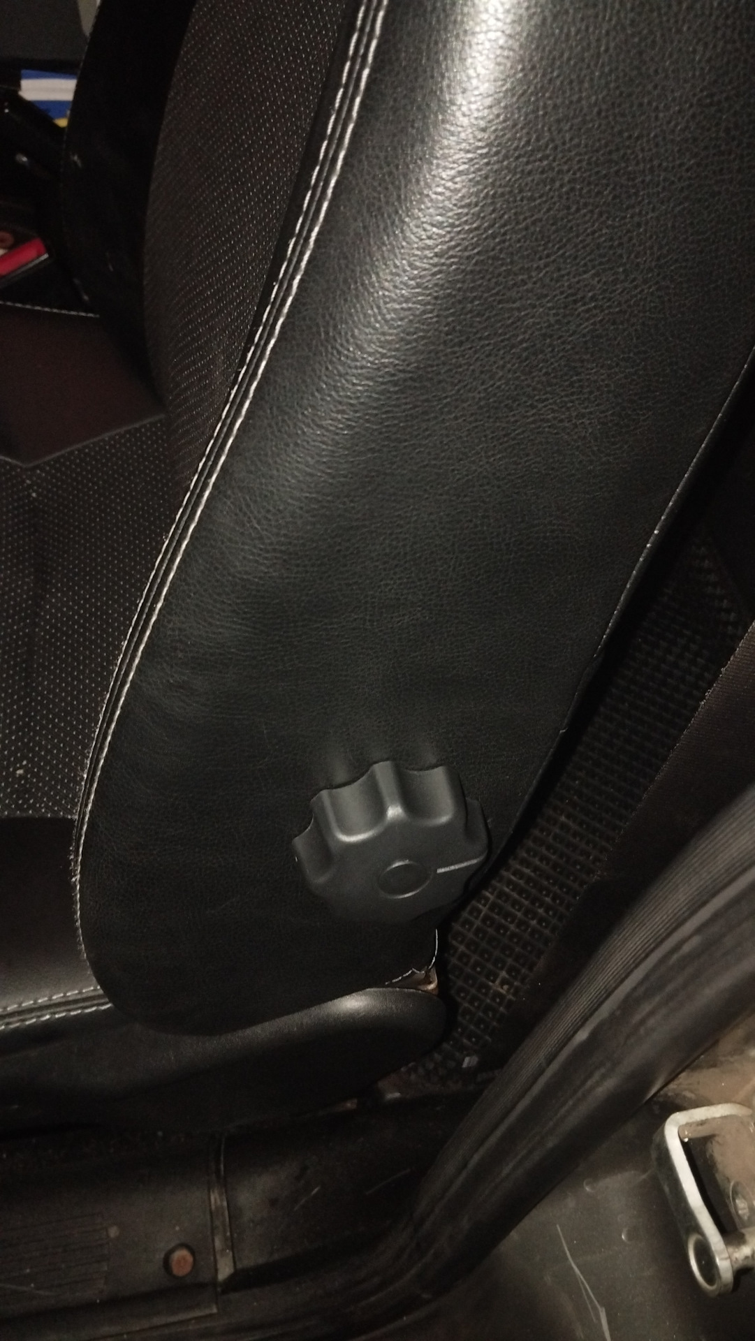

Ставим на место обивку спинки. Прорезь в обивке делаем аккуратно, я сделал крестообразный надрез и продел обивку сидушки на вал регулятора, затем строительным ножом обрезал излишки ткани по кругу, получилось довольно аккуратно. Ставим ручку, привинчиваем её винтом из комплекта и ставим заглушку:
С поясничным упором всё, но это были только цветочки 😁 Потому что далее будет…

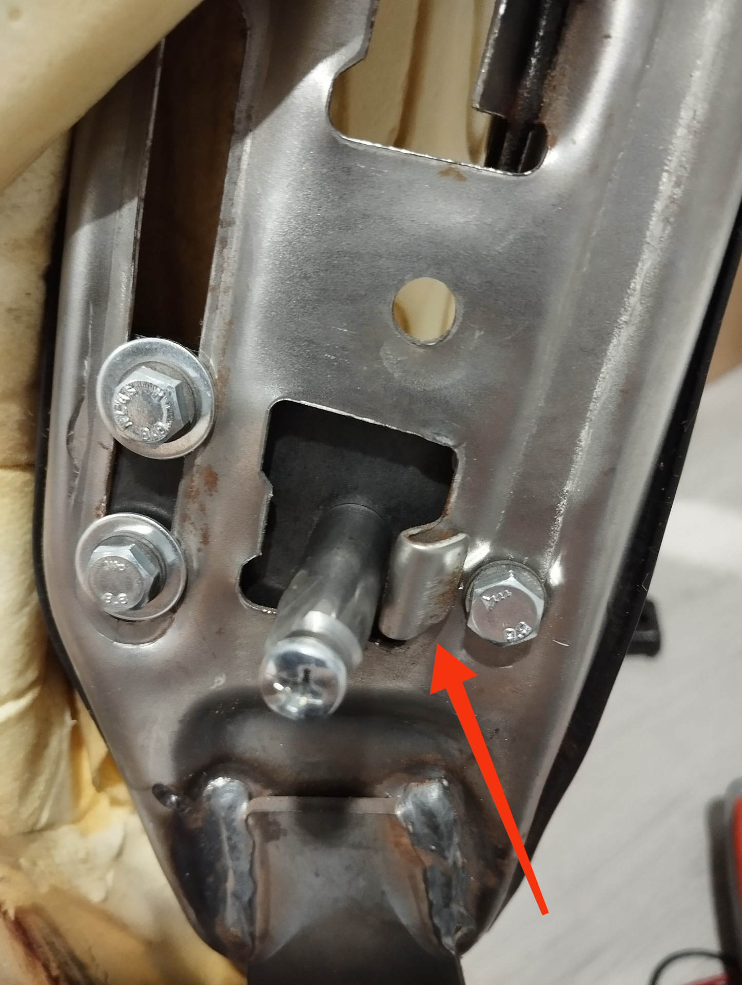

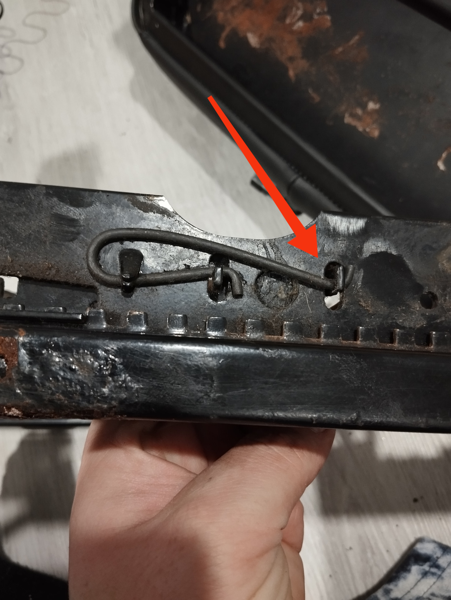

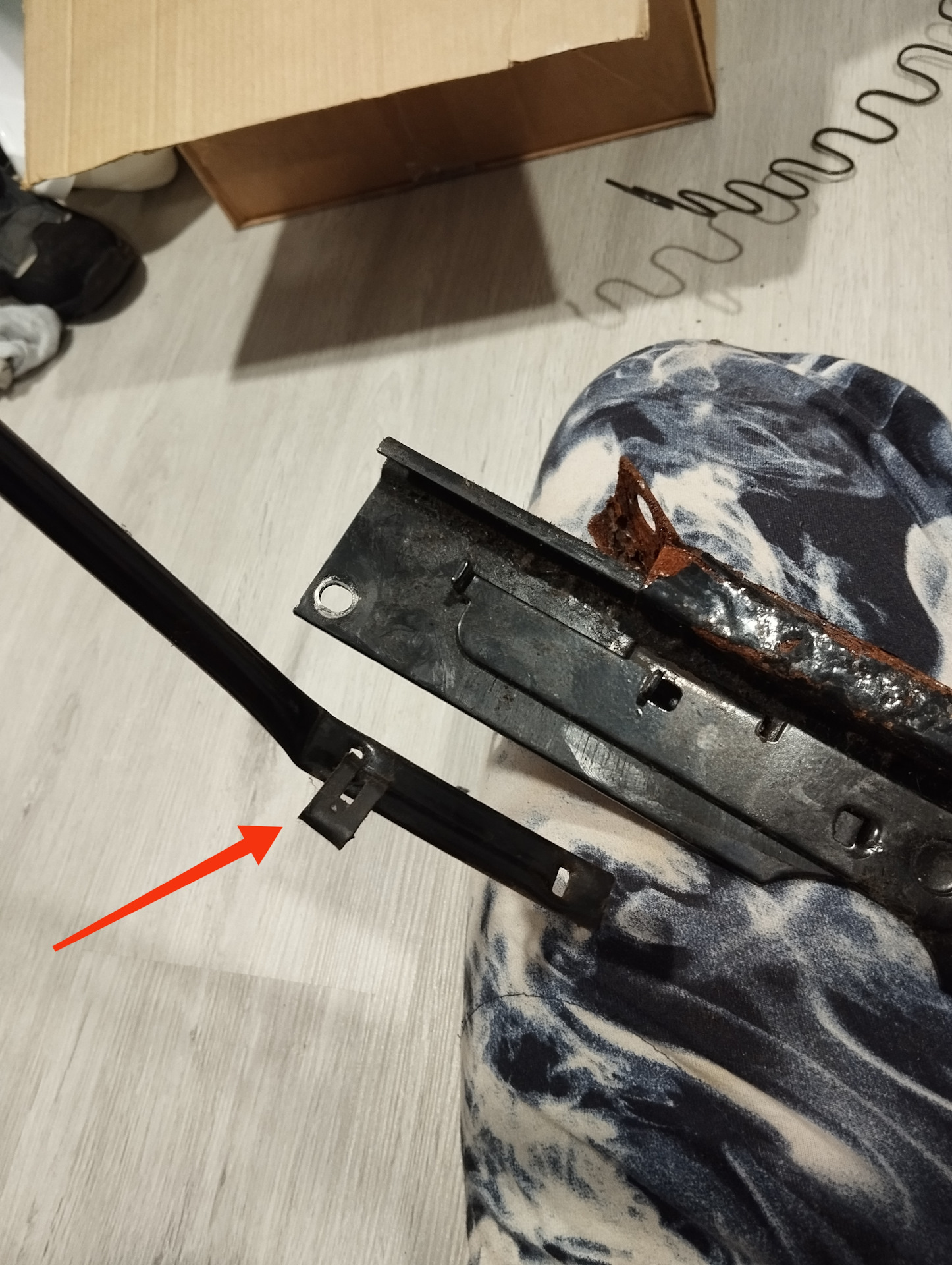

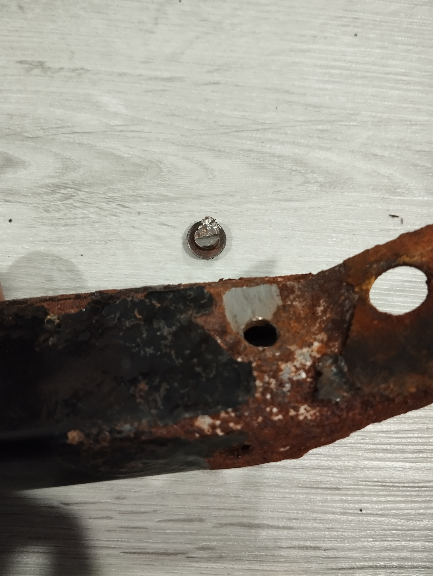

Далее необходимо удалить стопор, который не даёт выдвинуть рельсу с салазки. Тут потребуется болгарка — спиливаем стопор и точными ударами острой стороной молотка вышибаем остаток стопора:

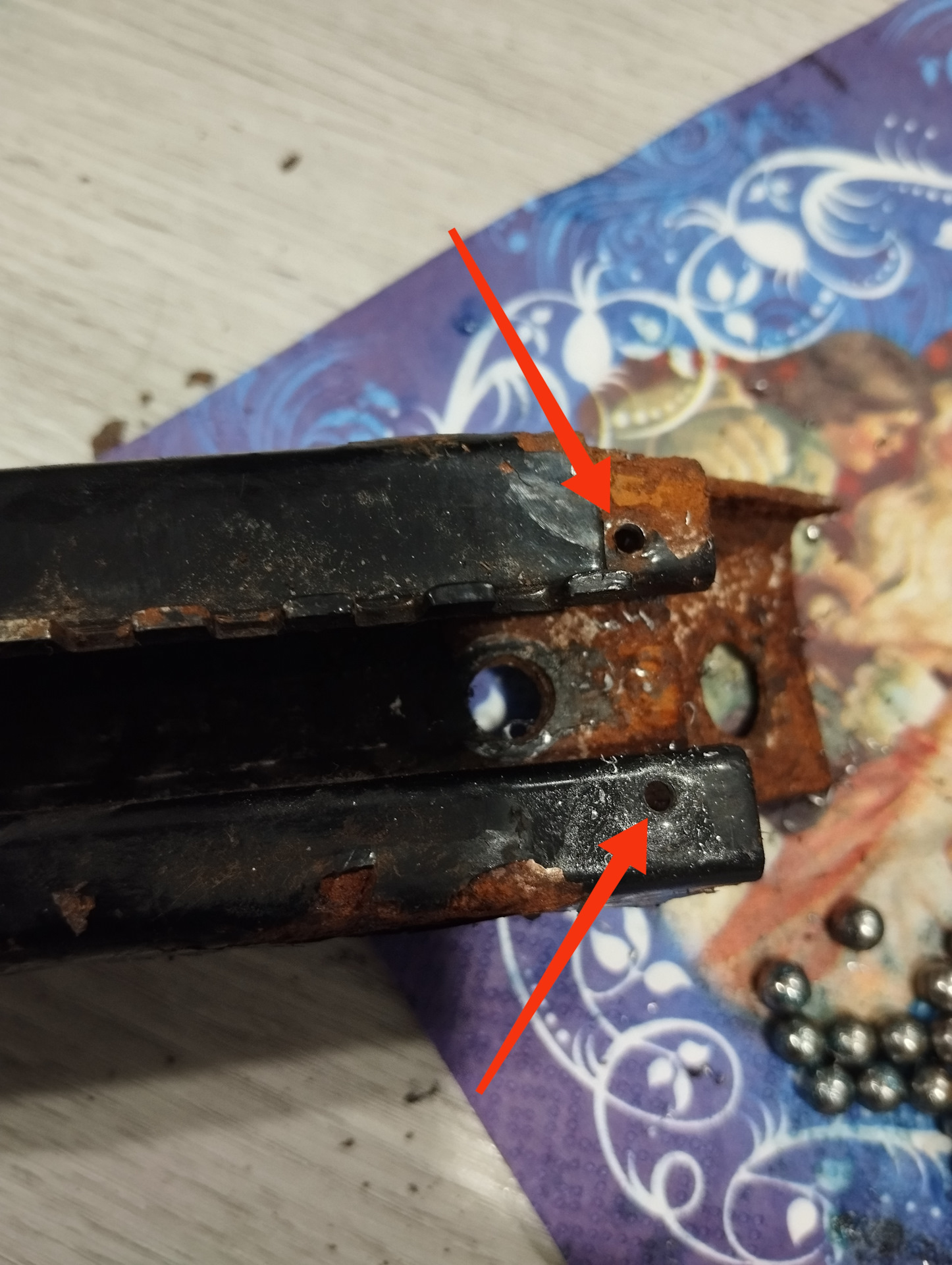

Далее, необходимо высверлить сверлом на 3 мм два углубления, которые стопорят шарики:

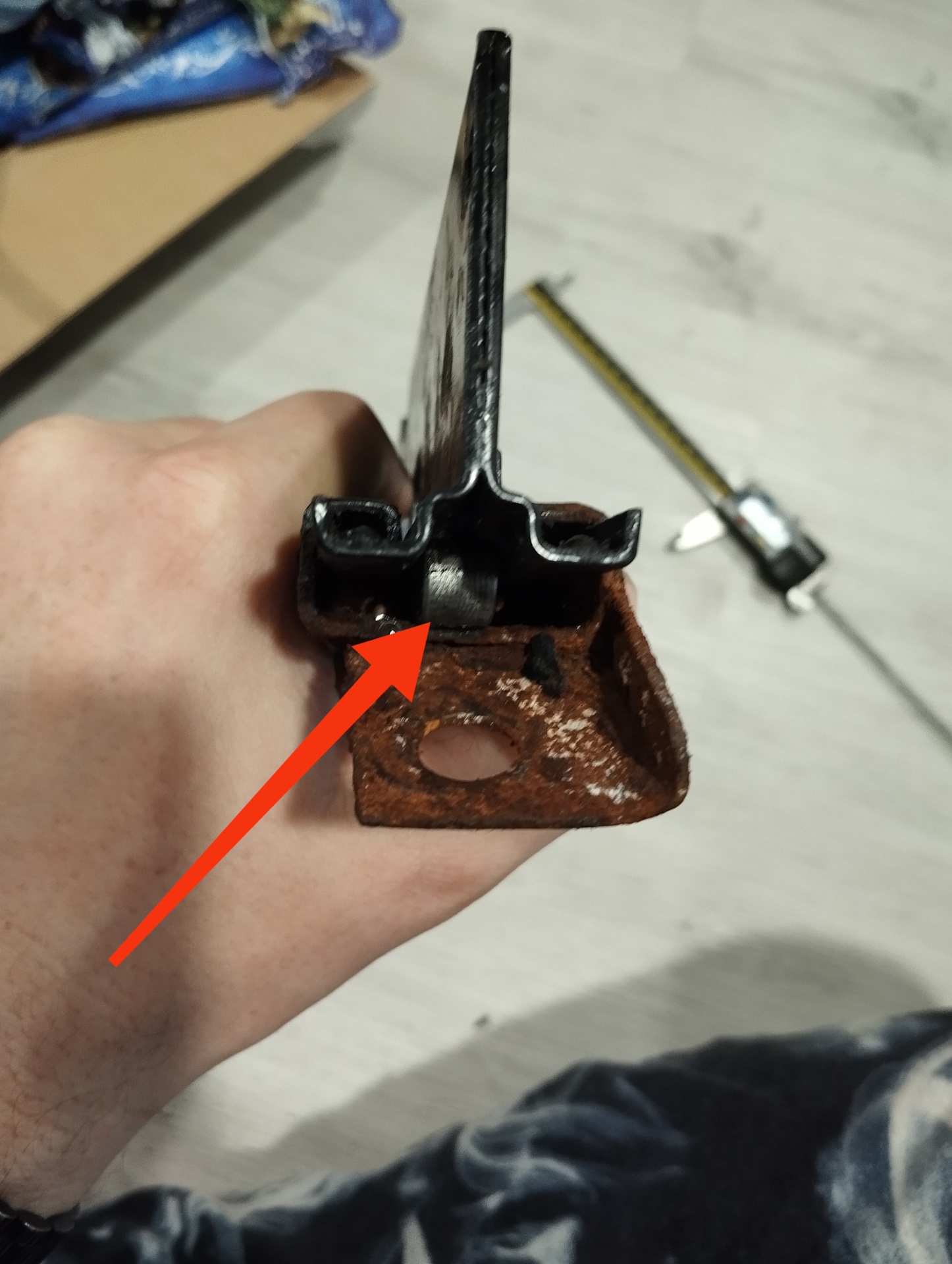

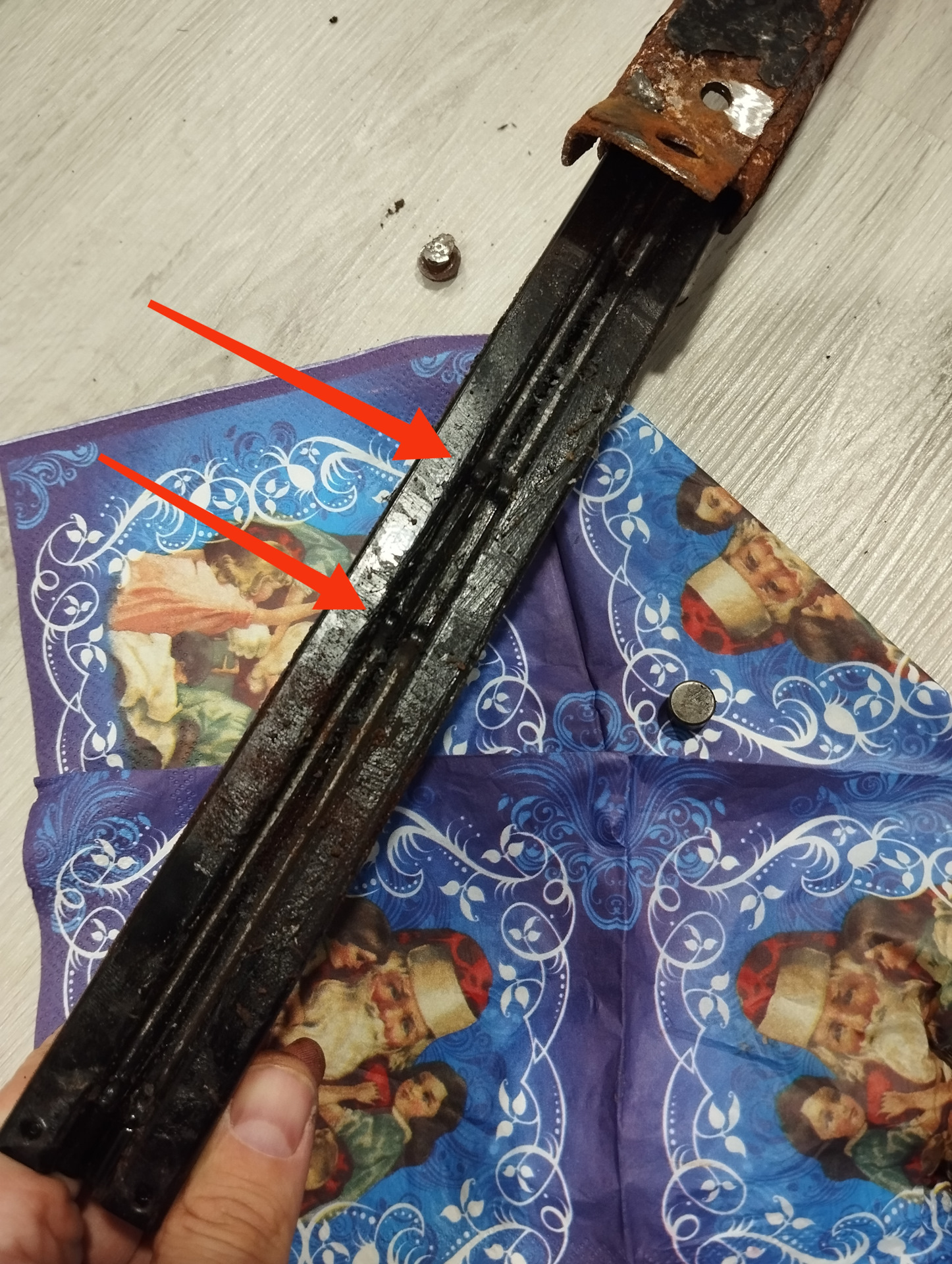

После этого можно вынуть рельсу из салазки резким рывком, или подковырнув ролик. Вытираем от говнеца и старой смазки наши железяки 😁 У меня отсутствовали некоторые шарики, а так же один из двух прутков. Помню как я нашёл его торчащим из салазки, ещё думал, откуда это. Потом понял, что это из салазок и положил под сиденье, а мойщик на мойке его выкинул, наверное подумал, что это мусор какой-то 😄

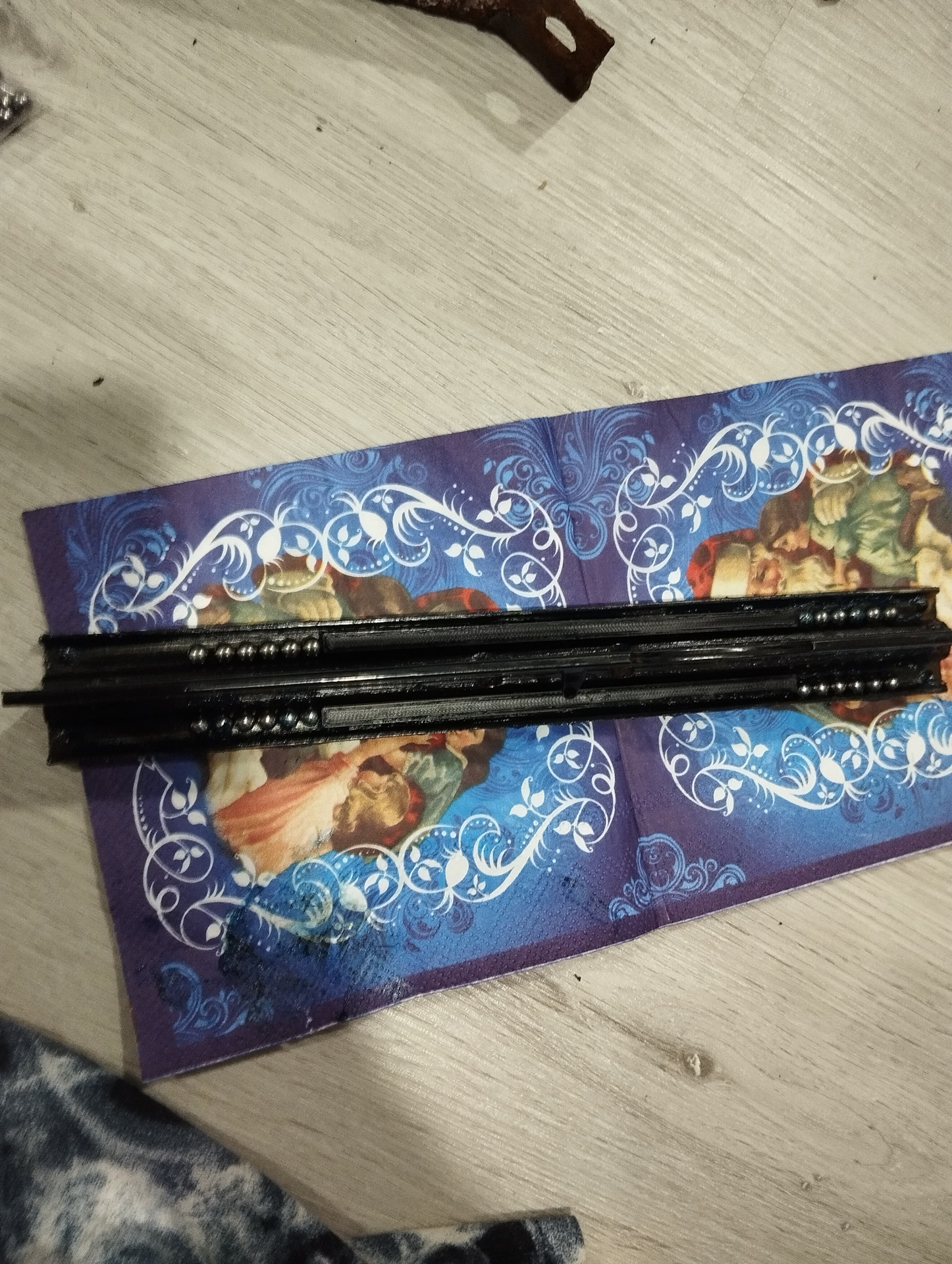

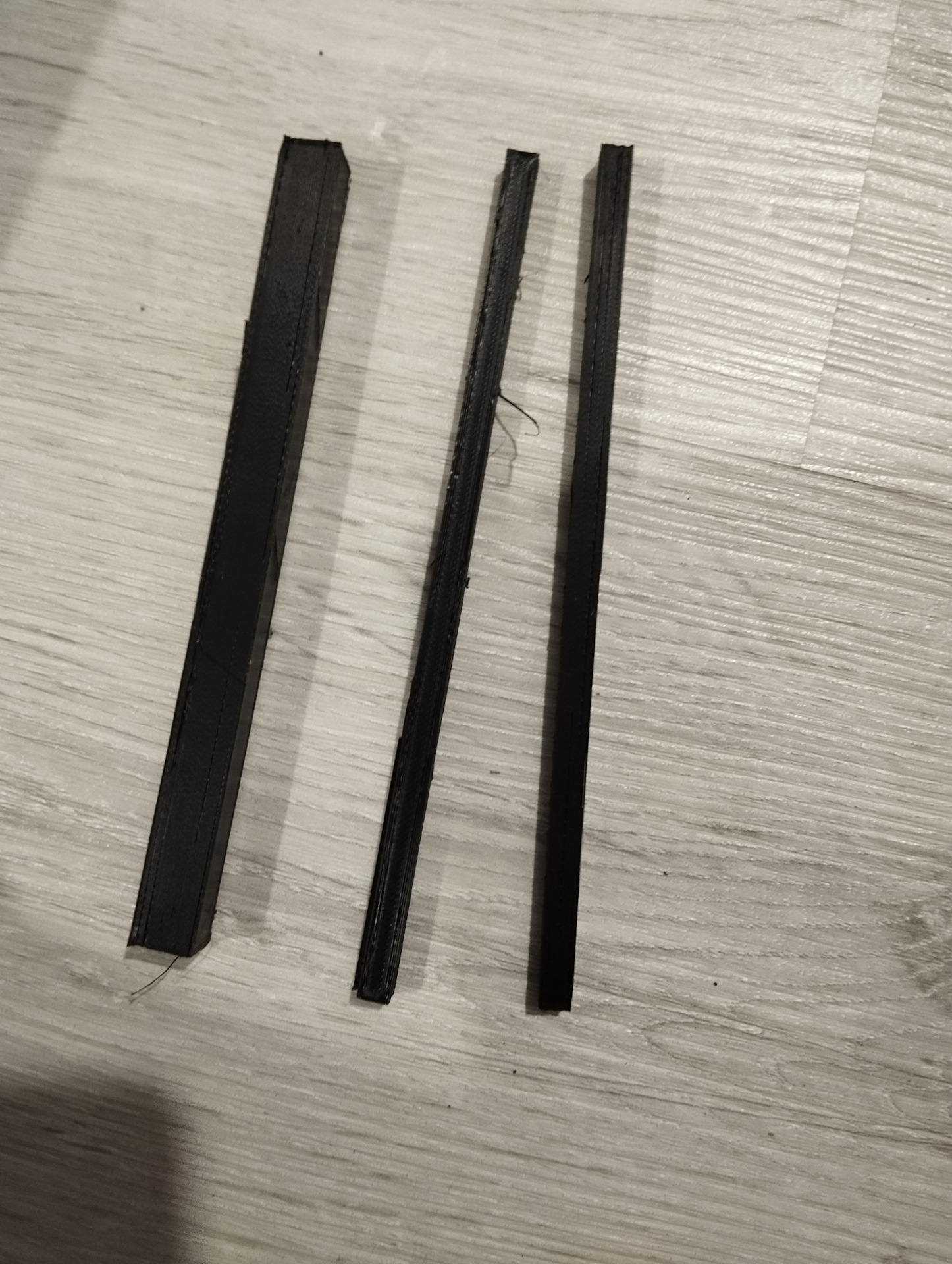

Посмотрел записи коллег-шниваводов, кто как делает, чтобы ролики не сходились друг к другу. Понял, что нужно между ними что-то вложить. Я решил использовать возможности имеющегося у меня 3D принтера.

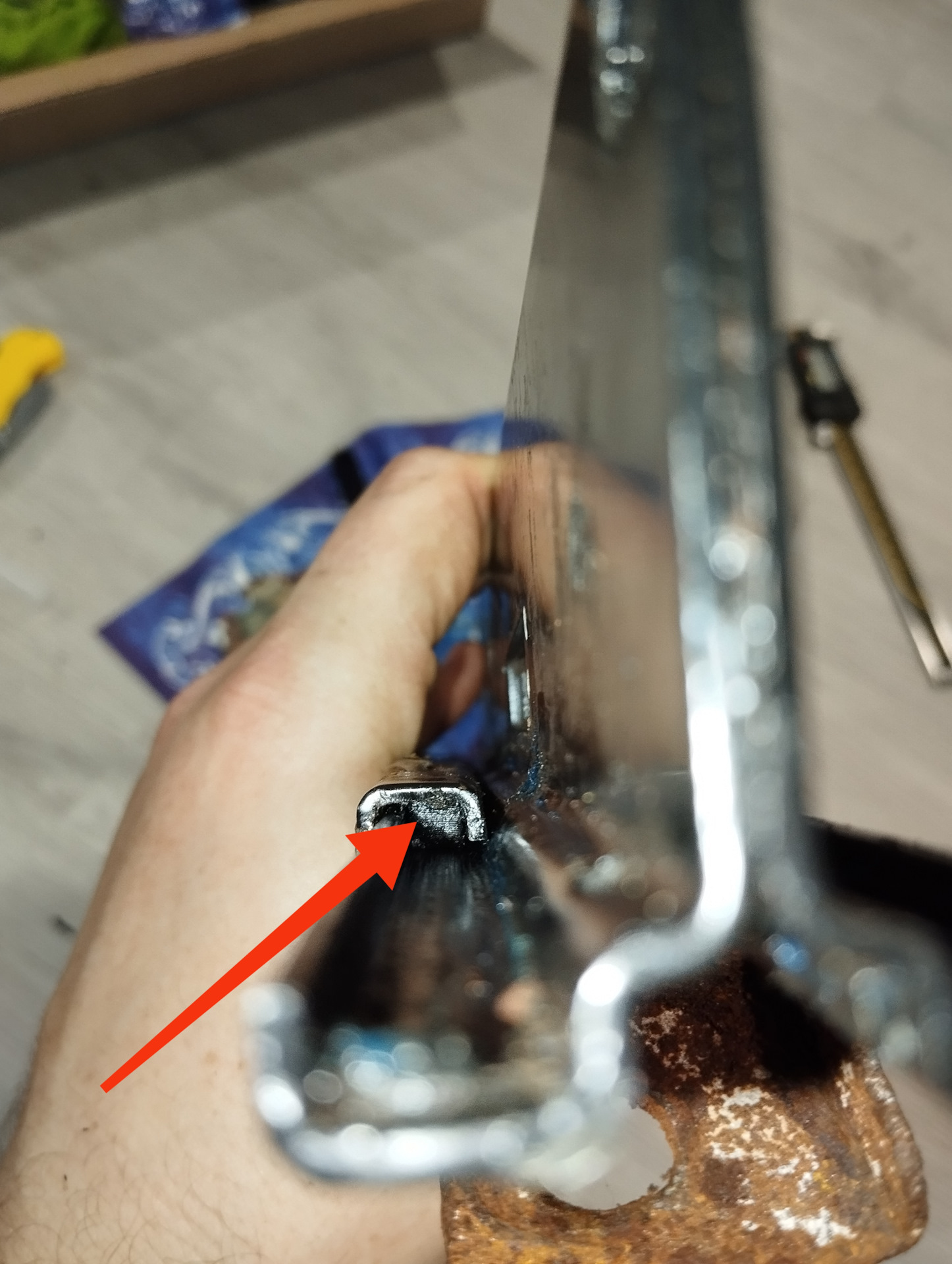

С нижней стороны рельсы есть стопоры для роликов — я не стал их стачивать:
Я напечатал прямоугольный параллелепипед со сторонами 7х9х145 из АБС пластика со 100% заливкой. Этот брусочек сможет спокойно скользить над стопорами роликов.

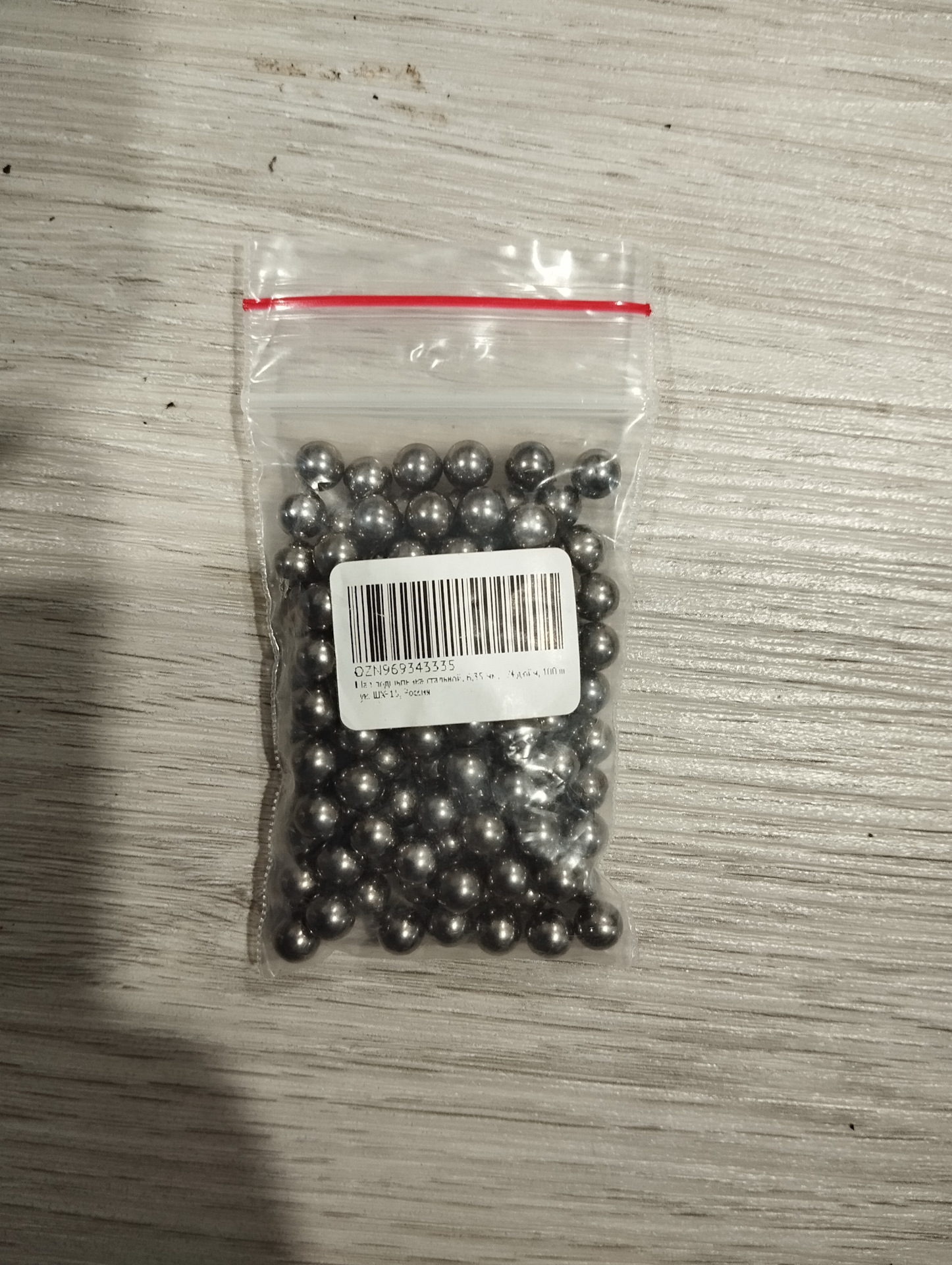

В верхнюю часть я решил добавить шариков, которые я купил заранее на озоне 100 штук за 336 рублей. А то не хотелось мне ради этого покупать подшипник, чтобы потом его разломать 🙄
В верхней части я решил заменить мягкие родные прутки на аналогичные параллелепипеды размером 6х6х155:
Изначально я хотел сделать, как у других шниваводов, по 6 шариков с каждой стороны разделителя сверху
Я нанёс на рабочие поверхности синюю смазку от ВМП и начал пытаться собирать салазку. Для начала ставим только один ролик снизу, это легко:
Далее заталкиваем по 6 шариков сверху с каждой стороны и ставим брусочки-разделители. Прижимаем рельсу вверх, снизу заталкиваем брусок-разделитель для роликов. Второй ролик нужно будет стукнуть чтобы он зашёл на своё место:
В итоге салазка уже перестала болтаться, а разделители сверху не могут выйти наружу, поскольку упираются в остатки стопоров, которые я высверлил сверлом на 3 мм. Я в итоге не смог вставить шарики сверху, с одной стороны шарик заходит, с другой не влезает. В итоге, шарики у меня сверху стоят только с одной стороны 🤔
Но при этом, после небольшой разработки, салазка отлично ходит и вообще не люфтит🙂 Аналогичным способом перебираем вторую салазку, собрав перед этим первую.
После сборки я ещё не установил вместо спиленного стопора болт с гайкой. Посмотрю, нужен ли он там вообще. Если аккуратно двигать сиденье, то оно не разберётся. Так же я не вкручивал никаких винтиков и не нарезал резьбу в отверстиях диаметром 3 мм. Буду наблюдать за работой салазок.

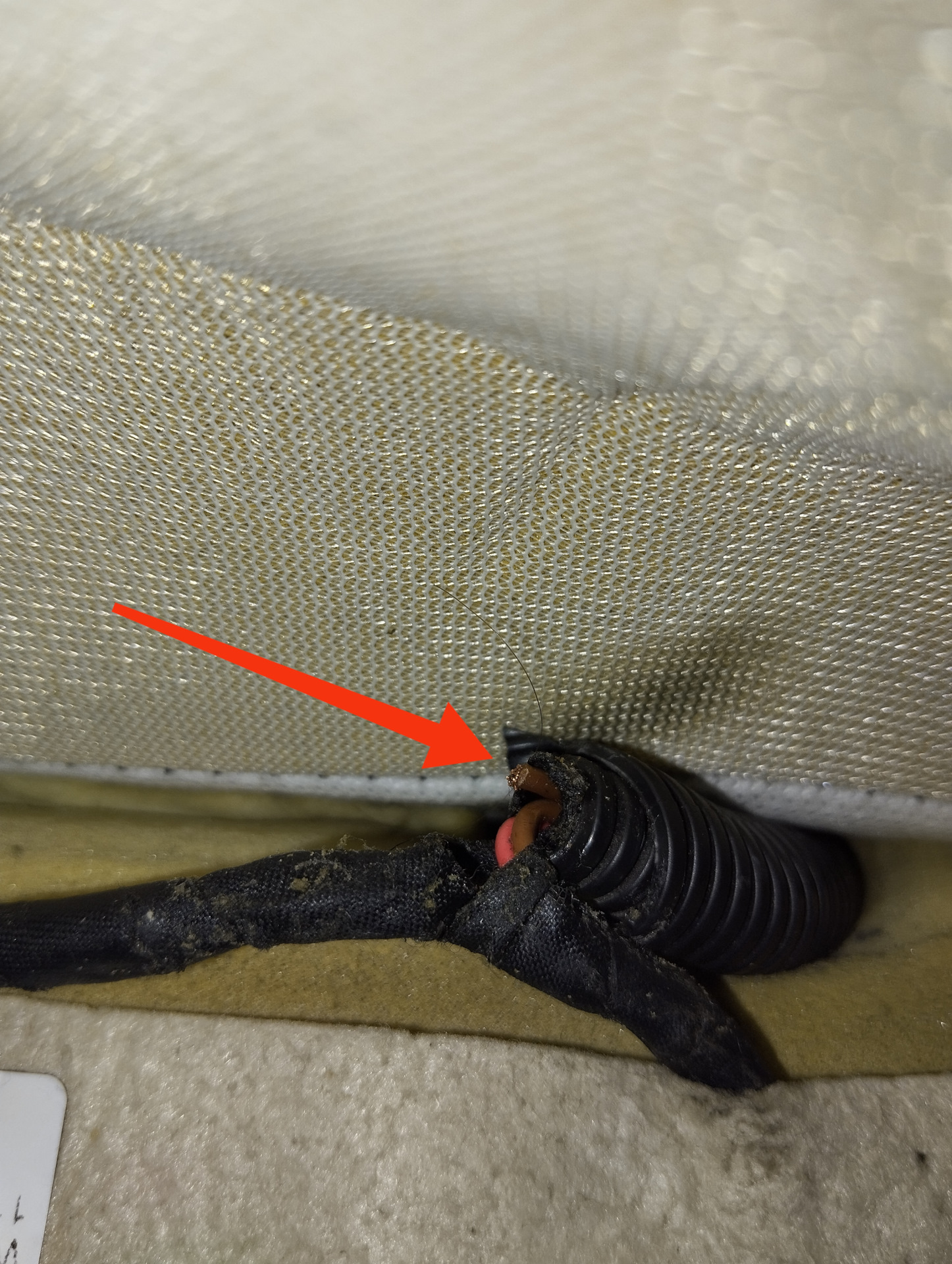

3 — Пока сиденье разобрано, посмотрел, почему не греется спинка при включении обогрева. Как оказалось, обломился провод 😊:
А чтобы до него добраться, посмотрел свою же запись в бортжурнале, как его разбирать. Зачистил изоляцию, надел металлическую трубку и обжал плоскогубцами. Заизолировал обратно, надеюсь будет работать надёжно 🙂

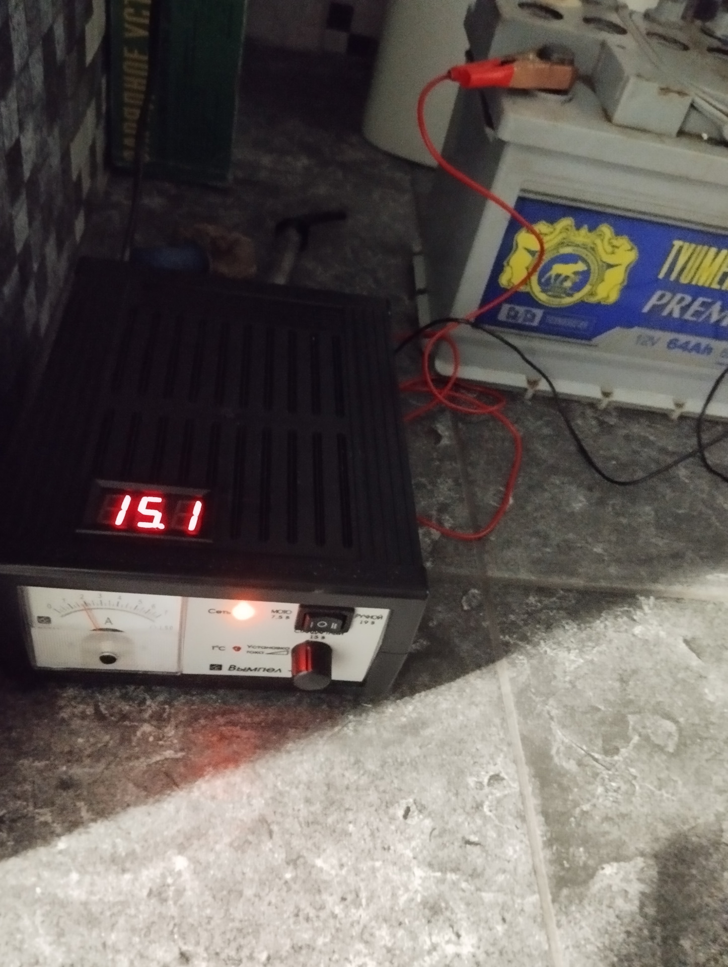

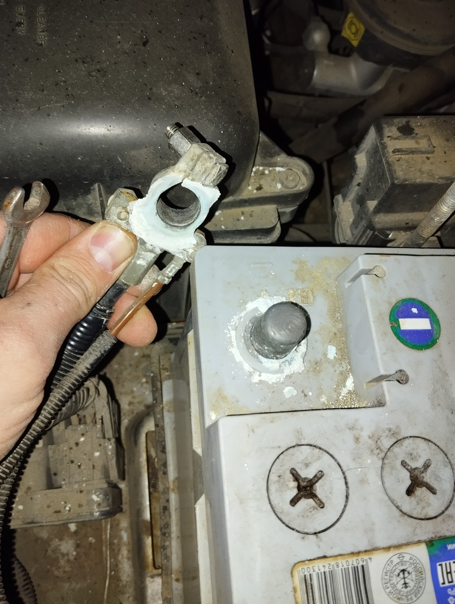

5 — Скоро зима, значит нужно зарядить аккумулятор для профилактики. А то иногда автозапуск делает тырк, а прокрутить мотор не может. Пока снимал аккумулятор на зарядку, обратил внимание на порошок налёта у минусовой клеммы:
Принёс его домой и поставил на ночь на зарядку. В процессе зарядки вольтметр показывал напряжение до 15,2 вольт в авторежиме:
Но вроде как для кальциевой батареи так допустимо. Утром напряжение было 14,9 вольт и ток около 0,5 Ампера в буферном режиме. Плотность правда около 1,24 во всех банках. Но и аккумулятор тоже не новый. Ещё поработает 😁
Ну и напоследок — так выглядит ручка регулировки поясничного упора в машине

Покатался с поясничным упором. На данный момент далеко не ездил, поэтому выставил упор на минимум. Спине комфортно. Произвёл аналогичную операцию по устранению шатания правого сидения. В отличие от левого, оно разобралось и собралось более туго, поскольку не так расшатано.
Упор поясничный в правое сиденье пока не буду ставить, поскольку обычно там стоит детское кресло для сына 🙂

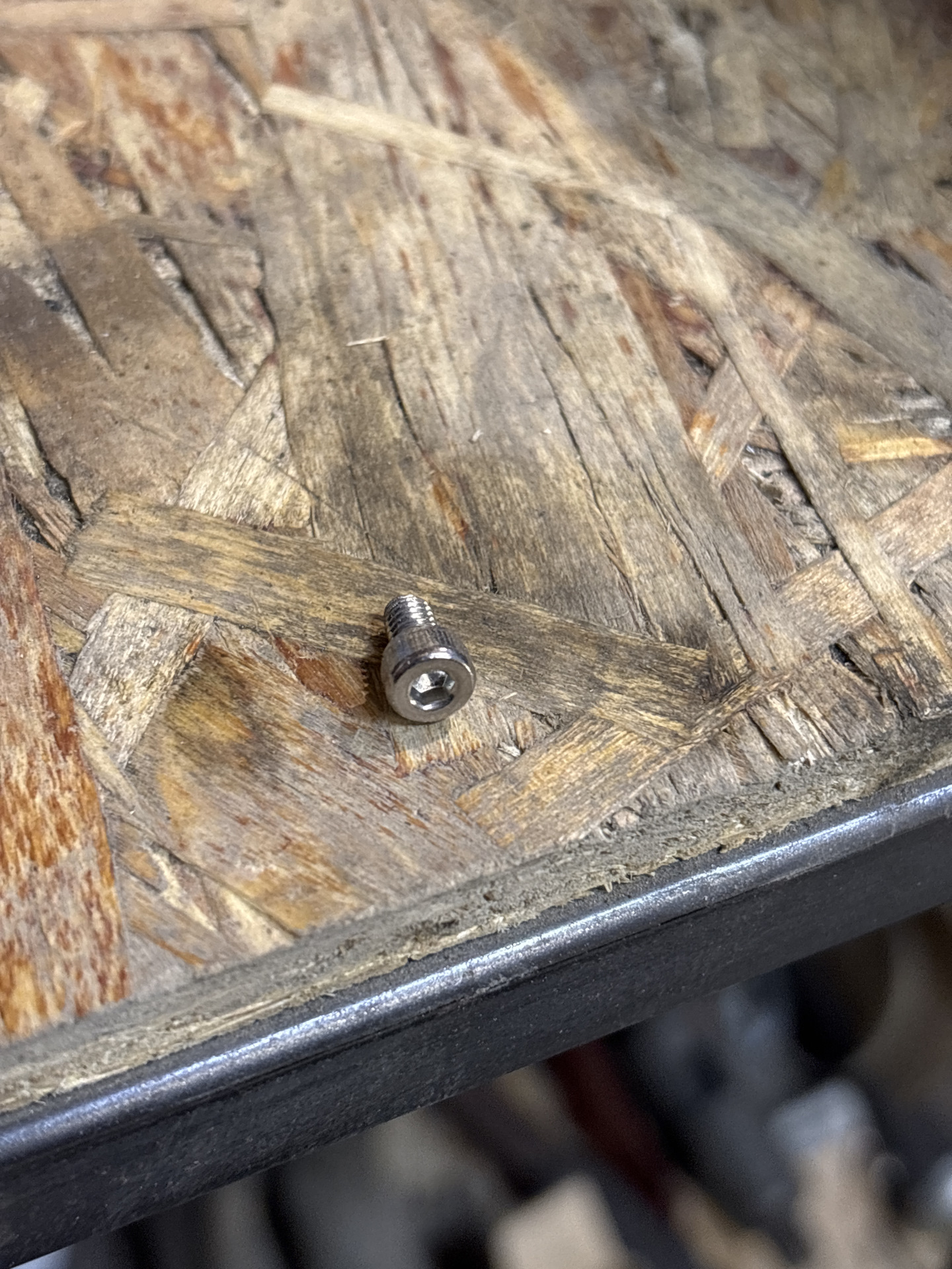

Я делал металлические прутки, поэтому шарикам помогал встать на место молотком )Потом нарезал резьбу в остатках стопоров и вкрутил винты под шестигранник, м4. Со временем шарики опять вылетят, на кочках салазки будут люфтить, стопора поставишь им деваться будет некуда и шарики я бы докинул
По салазкам, шарики нужны со всех сторон салазок, винты мне пришлось потом всё же поставить потому как через некоторое время шарики выпали
Я не смог их туда запихнуть из-за того, что остались торчать остатки мелких стопоров шариков, которые я сверлил сверлом на 3. В крайнем случае я могу просверлить эти отверстия заново сверлом на 4 и тогда шарики войдут, но пока что напечатанные брусочки работают правильно и не вылетают наружу за счёт остатков стопоров. Буду наблюдать
По сути, основную нагрузку несут ролики снизу
