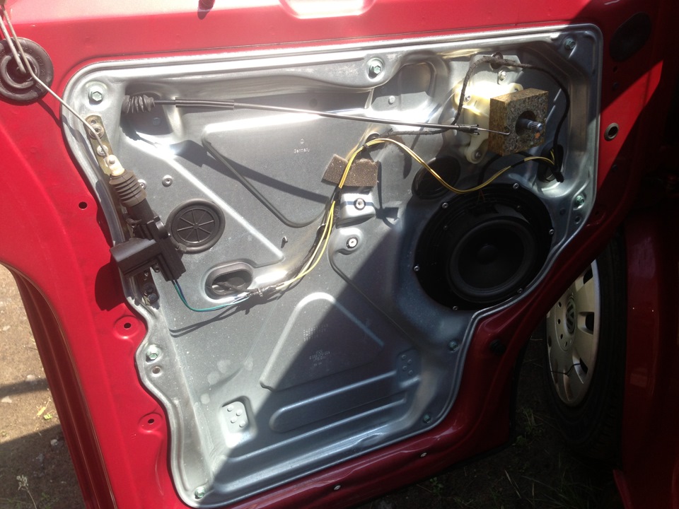

Всем привет. Начался отпуск, появилось больше времени на машину. Еще с покупки авто, ЦЗ не открывал водительскую дверь. Закрывать все закрывалось, а открывать нет, все время использовал ключ. Щас появилось время решил разобрать, что бы починить либо установить причину и купить то что мне необходимо для ремонта. Разбирается все просто, единственно что чтобы снять ручку стеклоподъемника надо стопорное кольцо потянуть в противоположную сторону от ручки, только после этого ручка снимется. Сняв обшивку что я увидел, так как машина по заводу пустая была заказана, прошлый владелец ставил ЦЗ у сторонних людей а не у дилера. Так как авто было в ДТП, не сильном, по касательной с водительской стороны, для ремонта двери видимо ее разбирали, так те жопорукие мастера сломали одно из 2ух креплений механизма подъема\опускания замка. На фото это видно
Так как клея под рукой у меня не было, а место крепления было отломано на 2\3, нашел дома длинный шуруп с крупной резьбой, и в крутил его. Вроде держит на отлично, теперь механизм стоит на месте и не бегает вверх\низ при закрывание\открывание.
