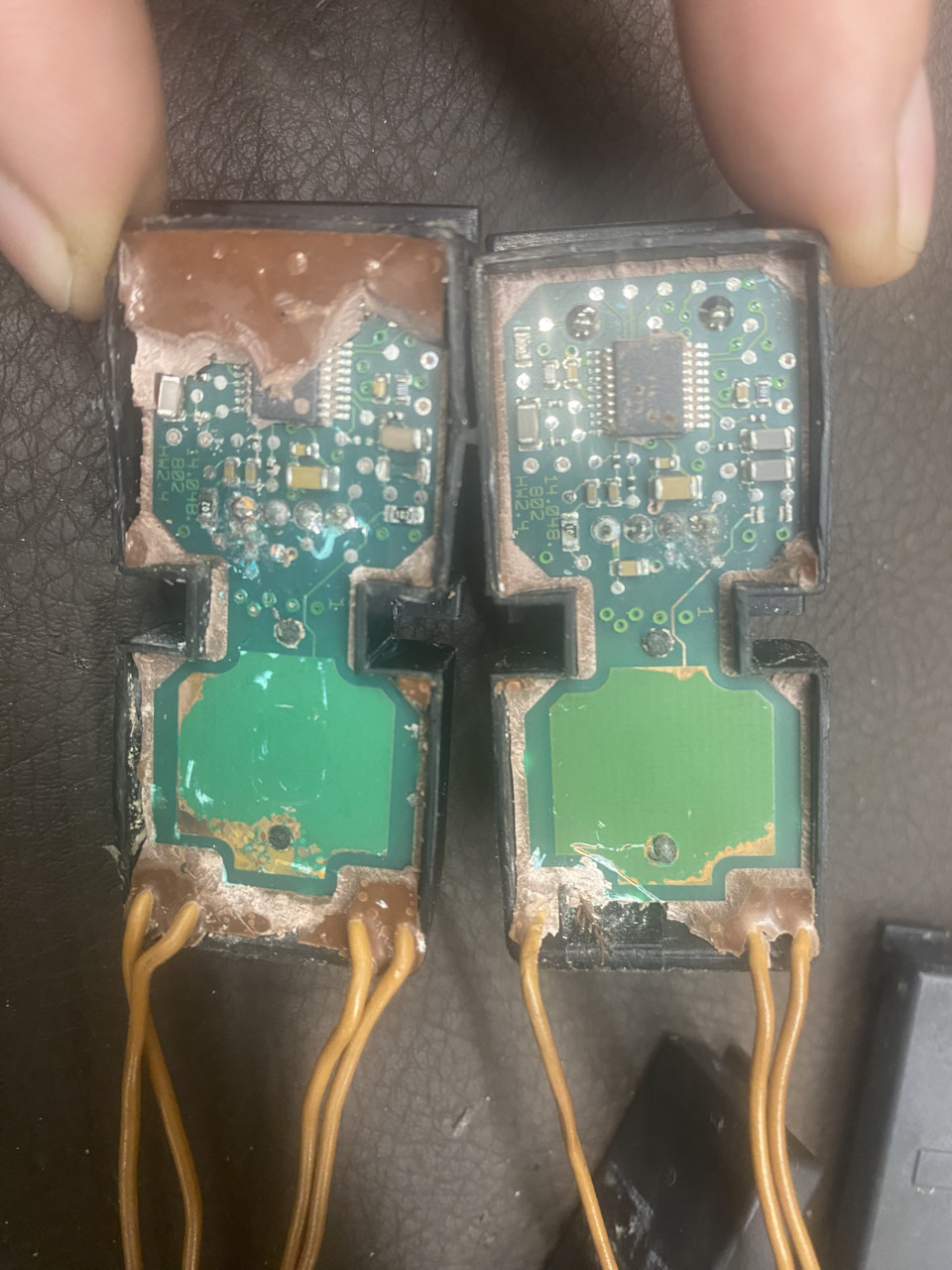

Как известно до рест ручки при мокрой погоде глючат, при установке я их разобрал и залил силиконом прозрачным и собрал корпуса обратно, лишний силикон вытер, и я думал победил систему)) но силикон действительно помог, но прошли года и он усохся 🤔 и начала проникать влага, и видать она там жила постоянно, далее влага проникла глубже и попала на плату)
В 2023г я поймал утечку тока в авто, не мог понять откуда она взялась, оказалось передняя ручка водителя крякнула и ручки отказали совсем, но у меня зимой весной часто бывало то работает то не работает и не придал этому значение, но в итоге утечку устранил заменой ручки)
И вот недавно система опять отказала, но утечку в этот раз не мерил, в итоге вторая передняя ручка крякнула, а ранее еще задняя правая крякнула, я ее отключил летом, в общем за 4 года 3 ручки уши на покой.
Вскрыв штатный компаунд 🤔 герметик 🤔 я увидел начало конца на плате, это было на всех 3-х ручках

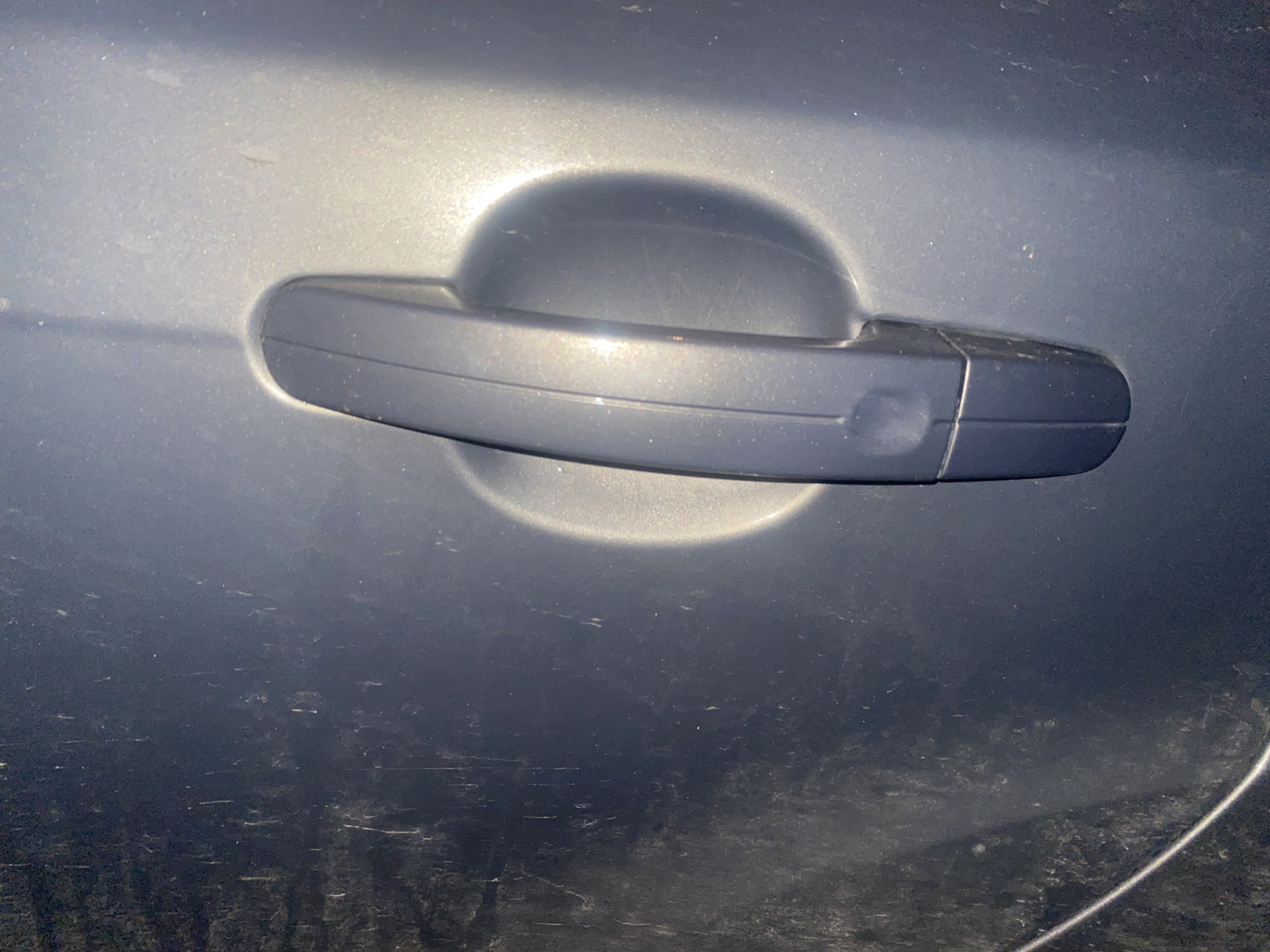

В общем, ручки рест я покрасил в цвет) и установил в задние двери, передние на авито докупил до рест и заменил, сейчас
Keyless entry работает отлично

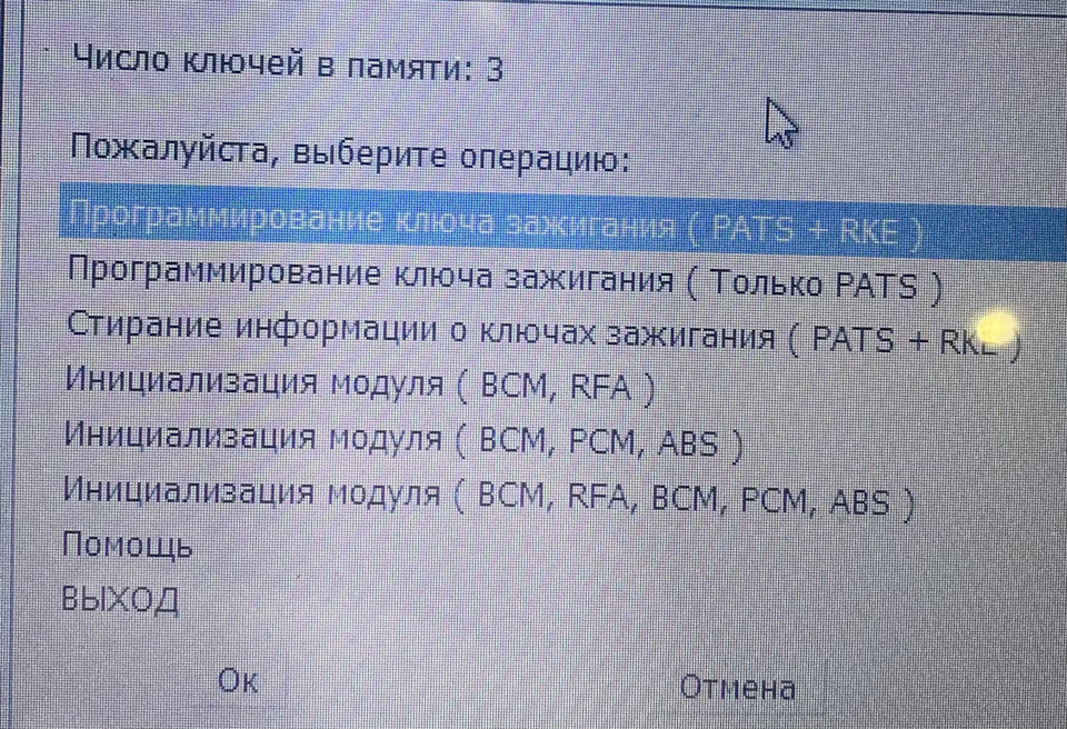

😊Так же сегодня поигрался с программированием ключей на фф3, добавил ключи, удалил, добавил.
Так что онлайн походу не нужен 🤭

Предположу, что первопричина в оссобенности конструкции корпусов ручек. Они не бывают правые или левые, если посмотреть пазы на стыках, то можно понять, что один и тот же корпус ставится и на лево и на право. Отсюда на одной двери влага внутрь ручки попадает только вокруг сенсора, а с другой двери через сенсор и вдоль всего стыка корпуса ручки. И естественно соли ускоряют разрушение герметика и компаунда.
