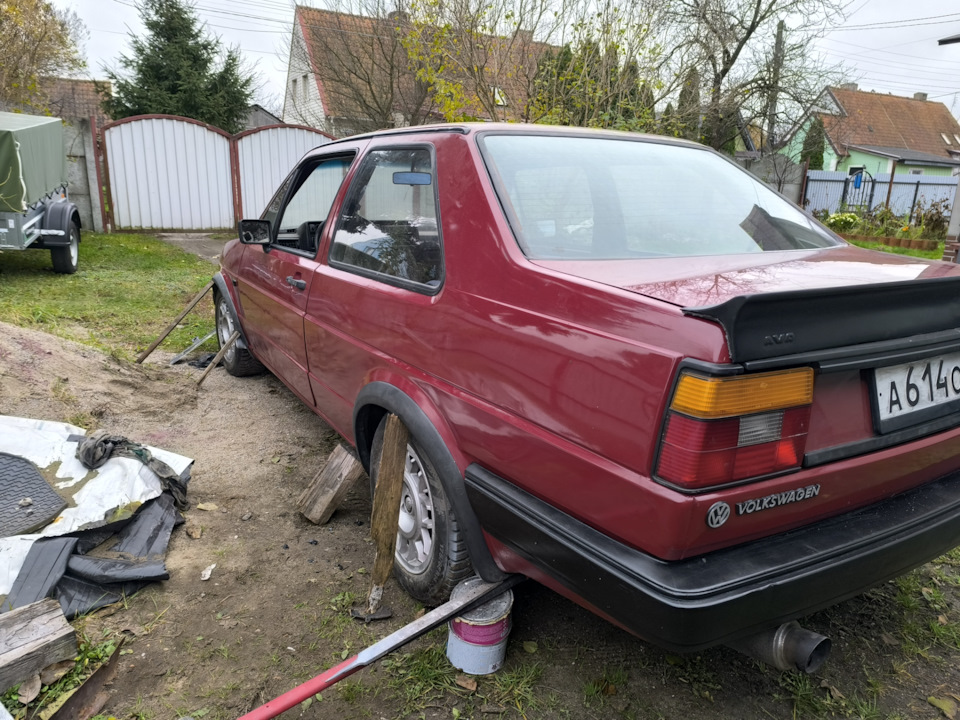

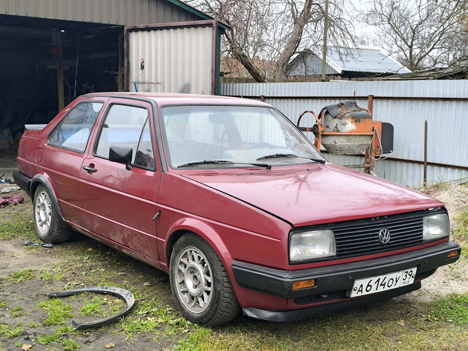

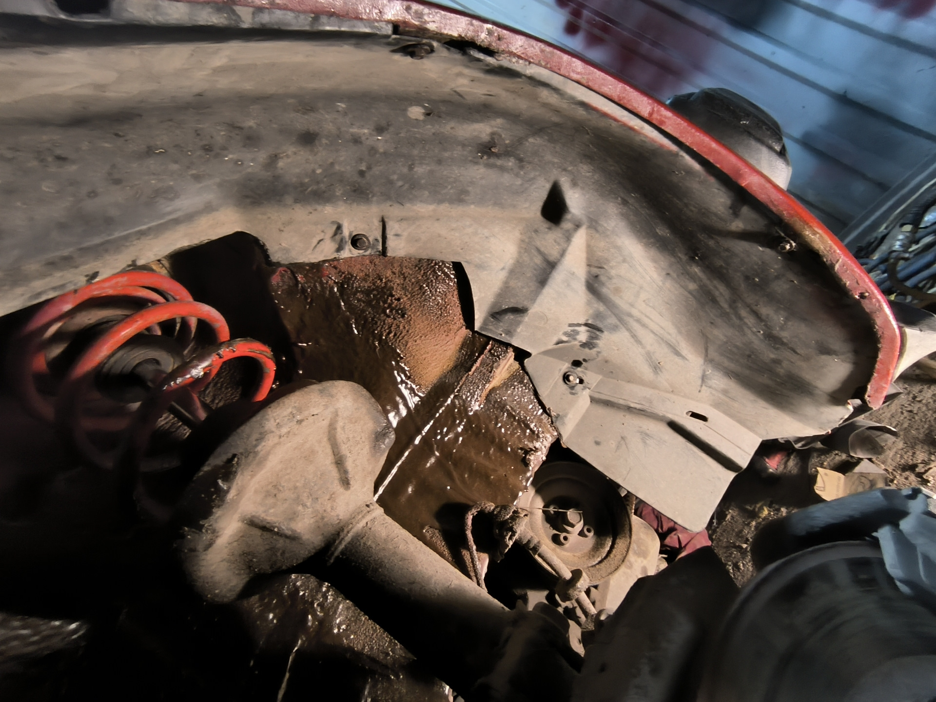

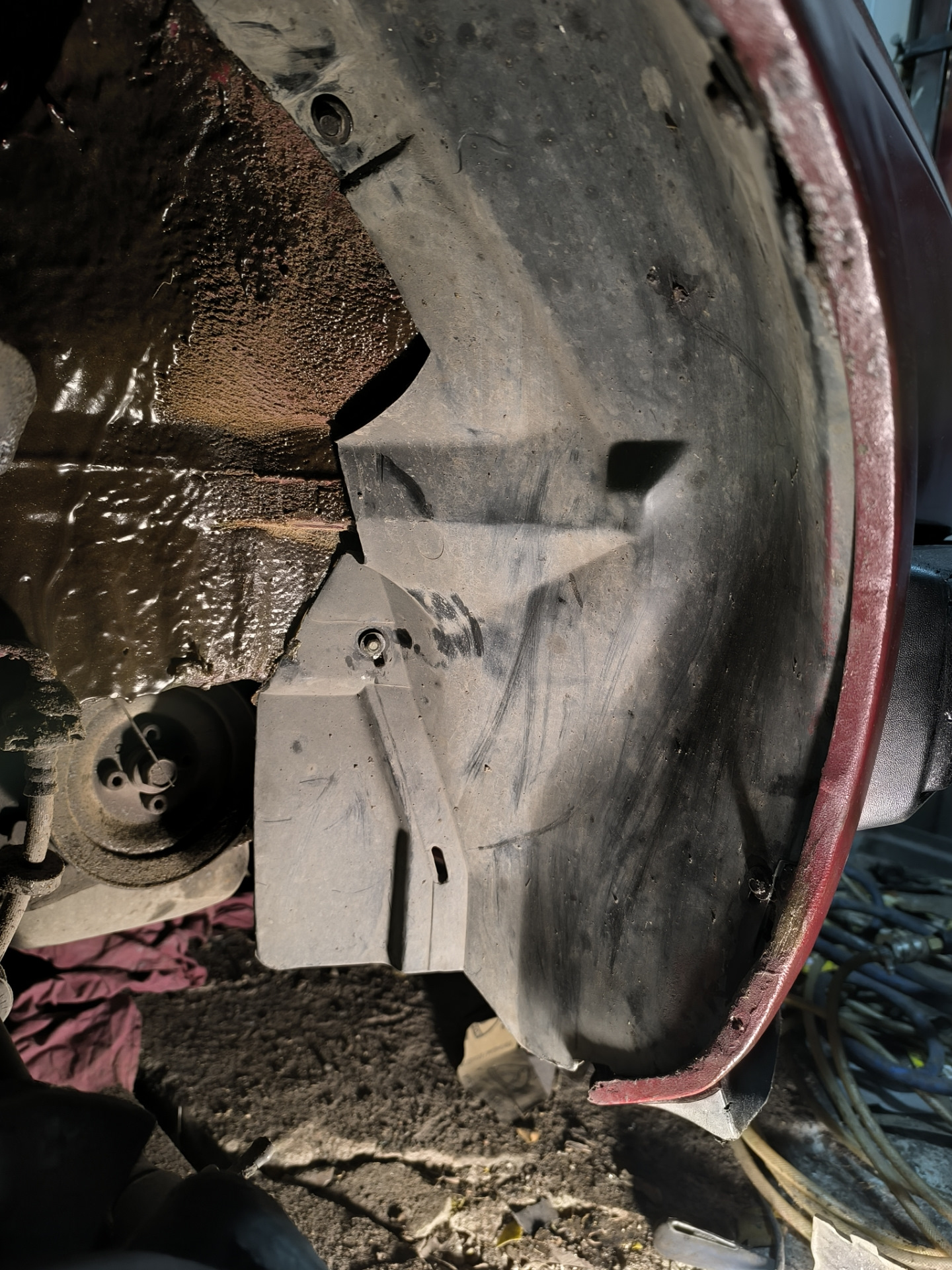

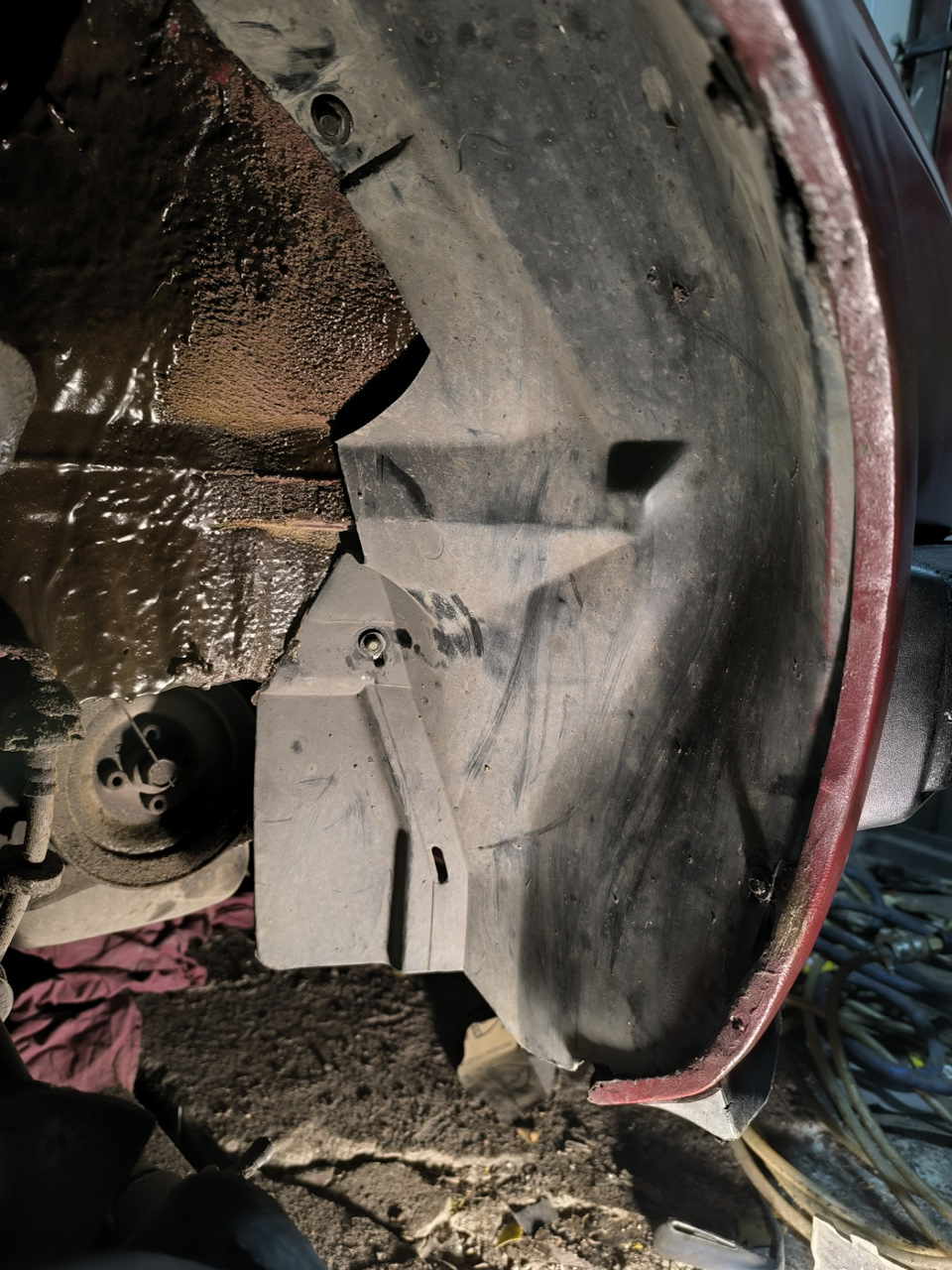

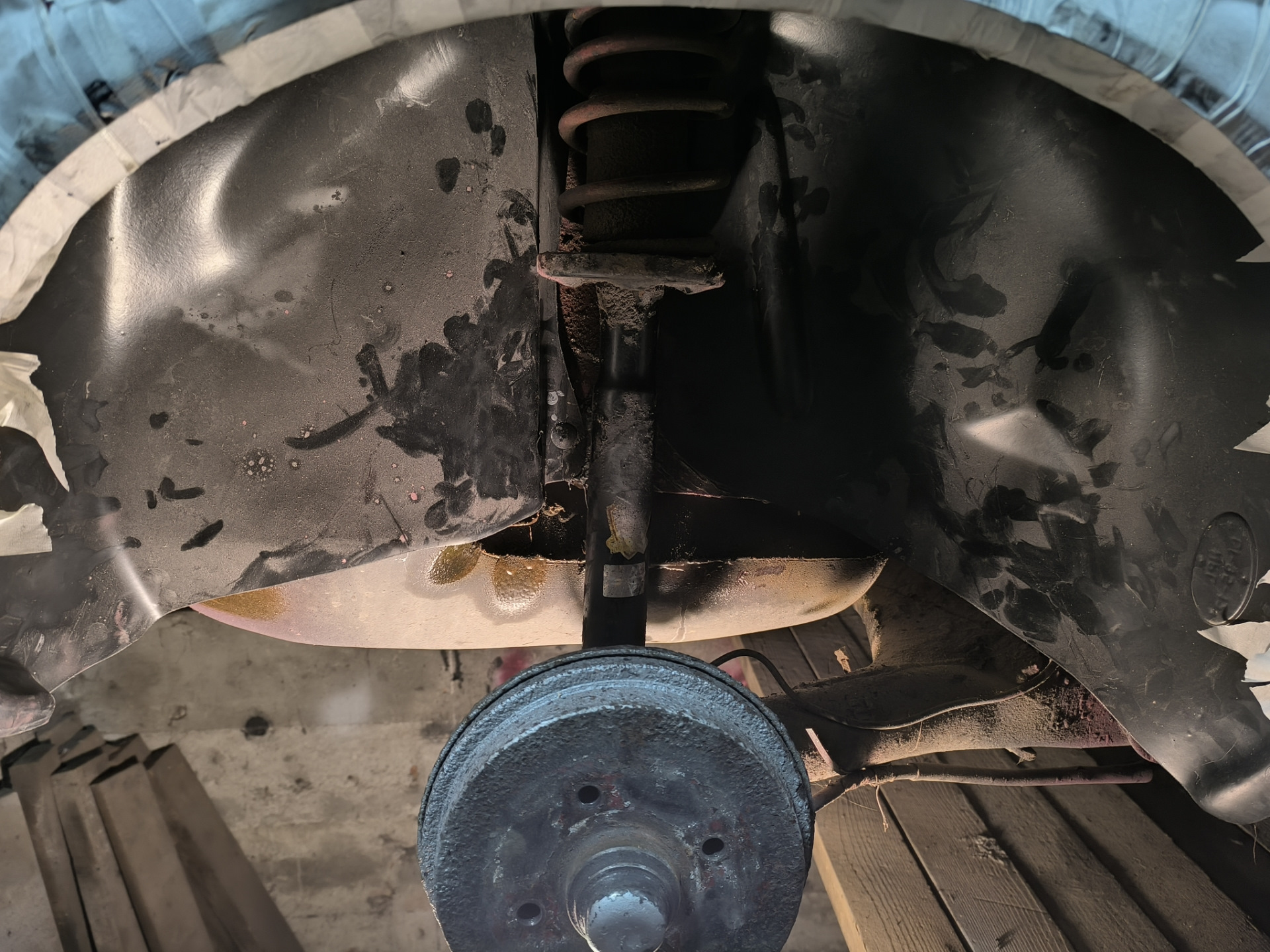

Установил передние подкрылки, хорошо они были на машине.

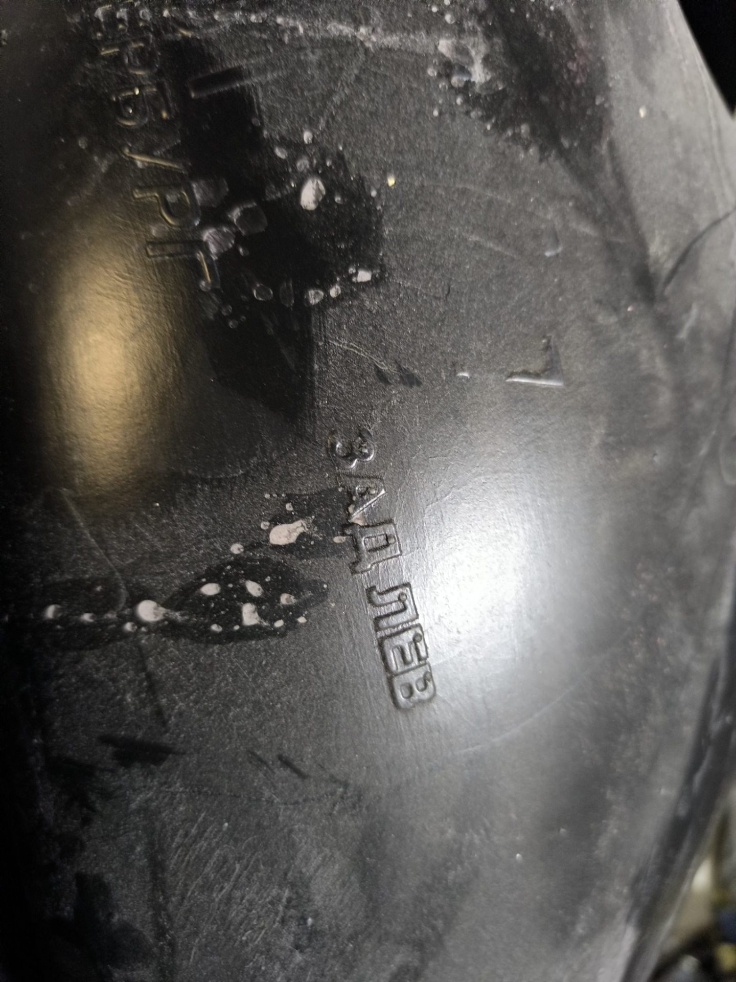

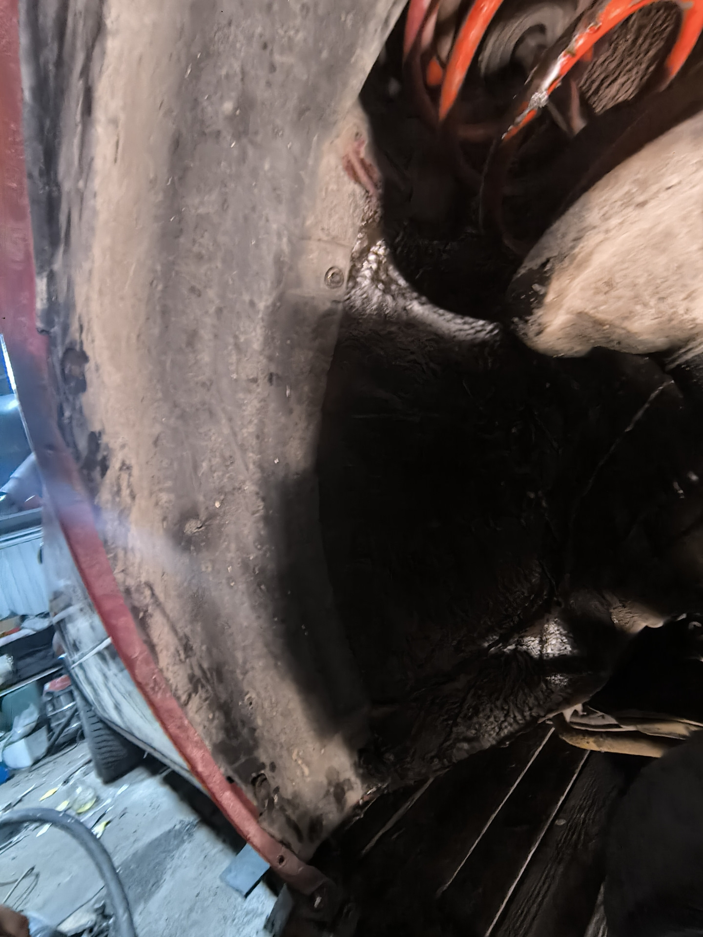

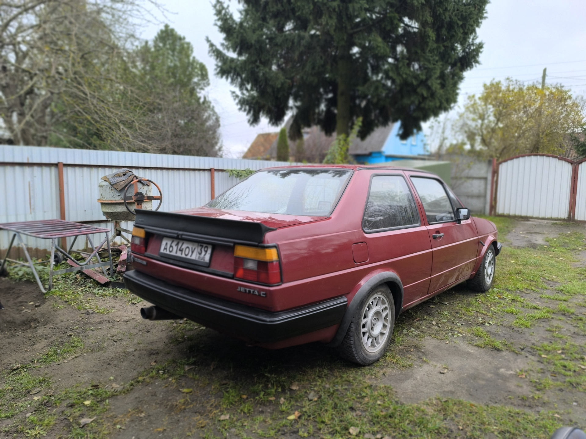

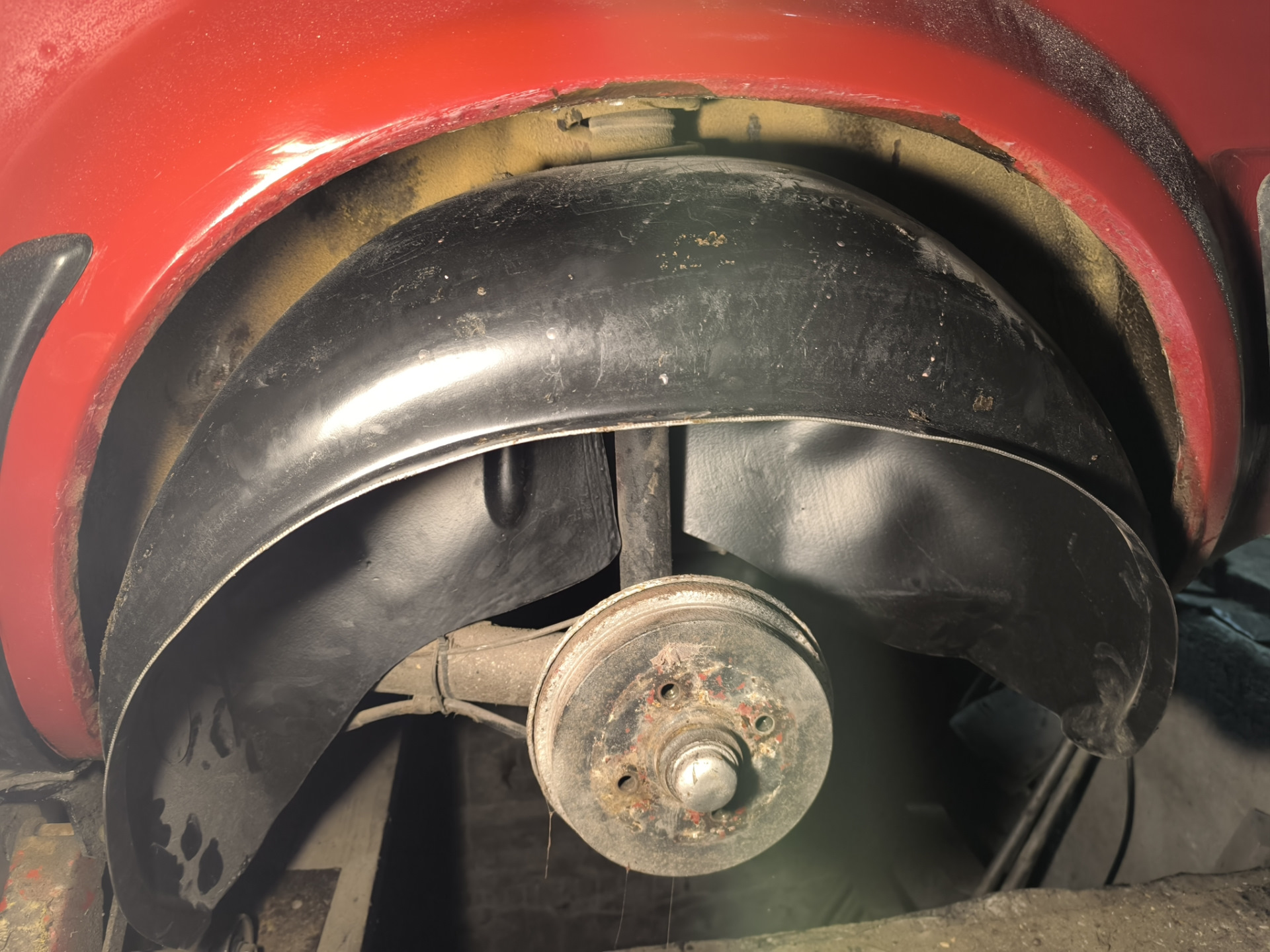

Задних подкрылков на машине предусмотрено не было. Я решил его поставить, чтобы грязью не закидывало горловину бензобака и стаканы.

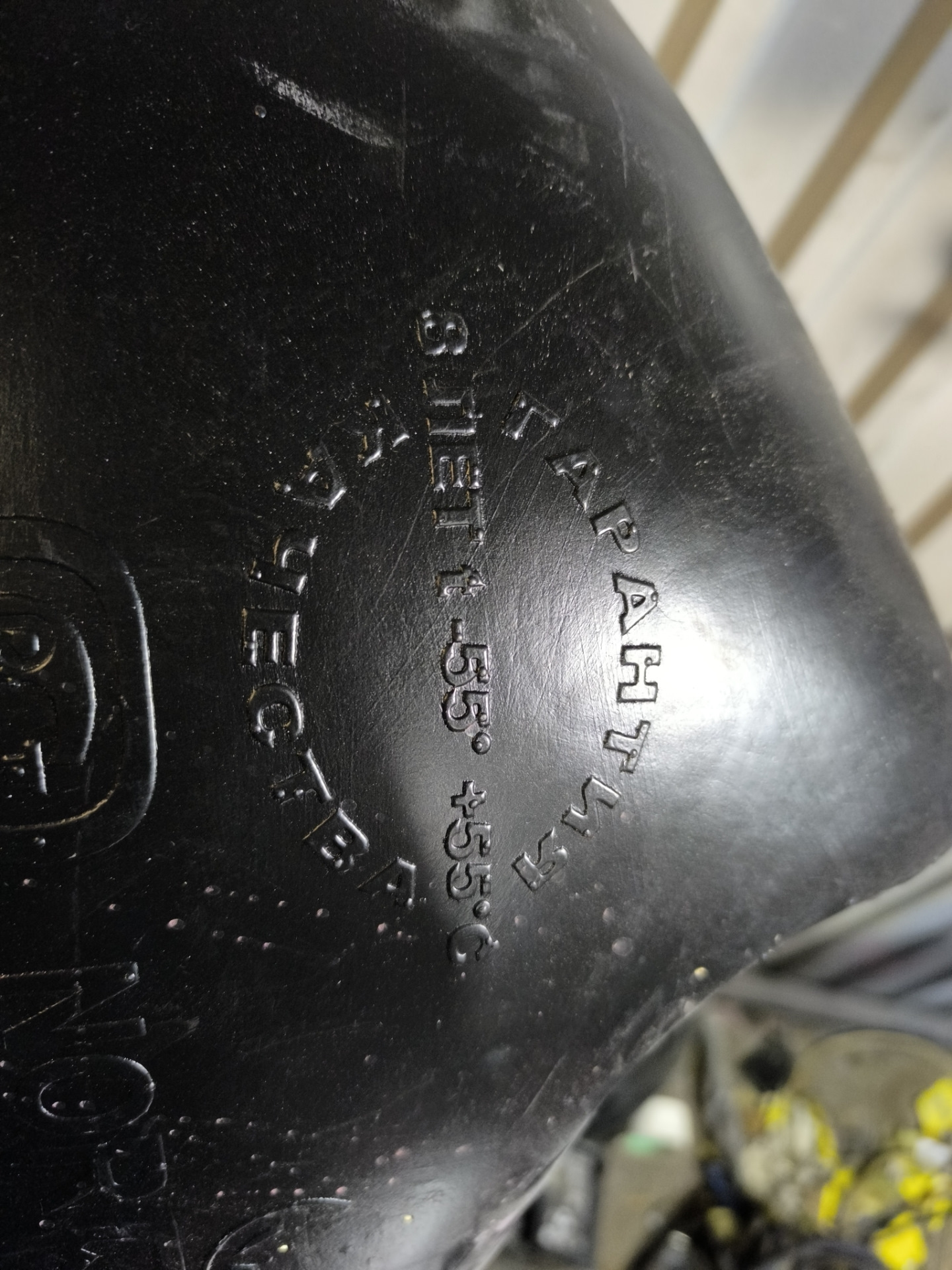

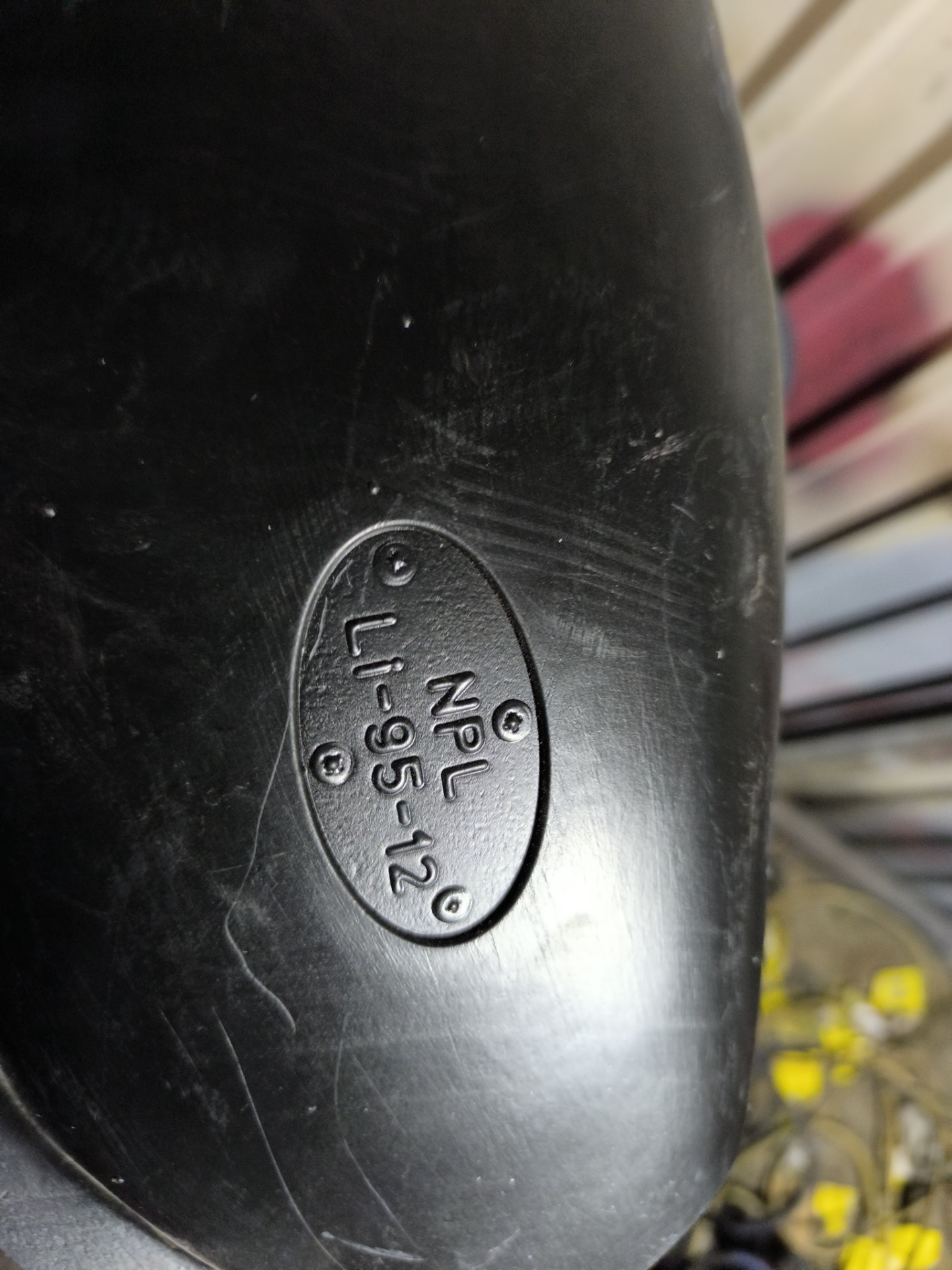

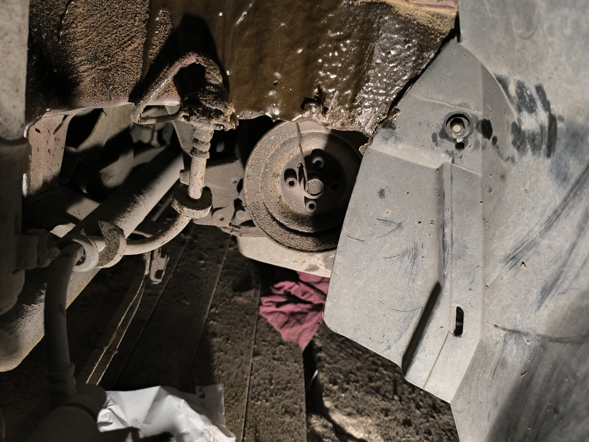

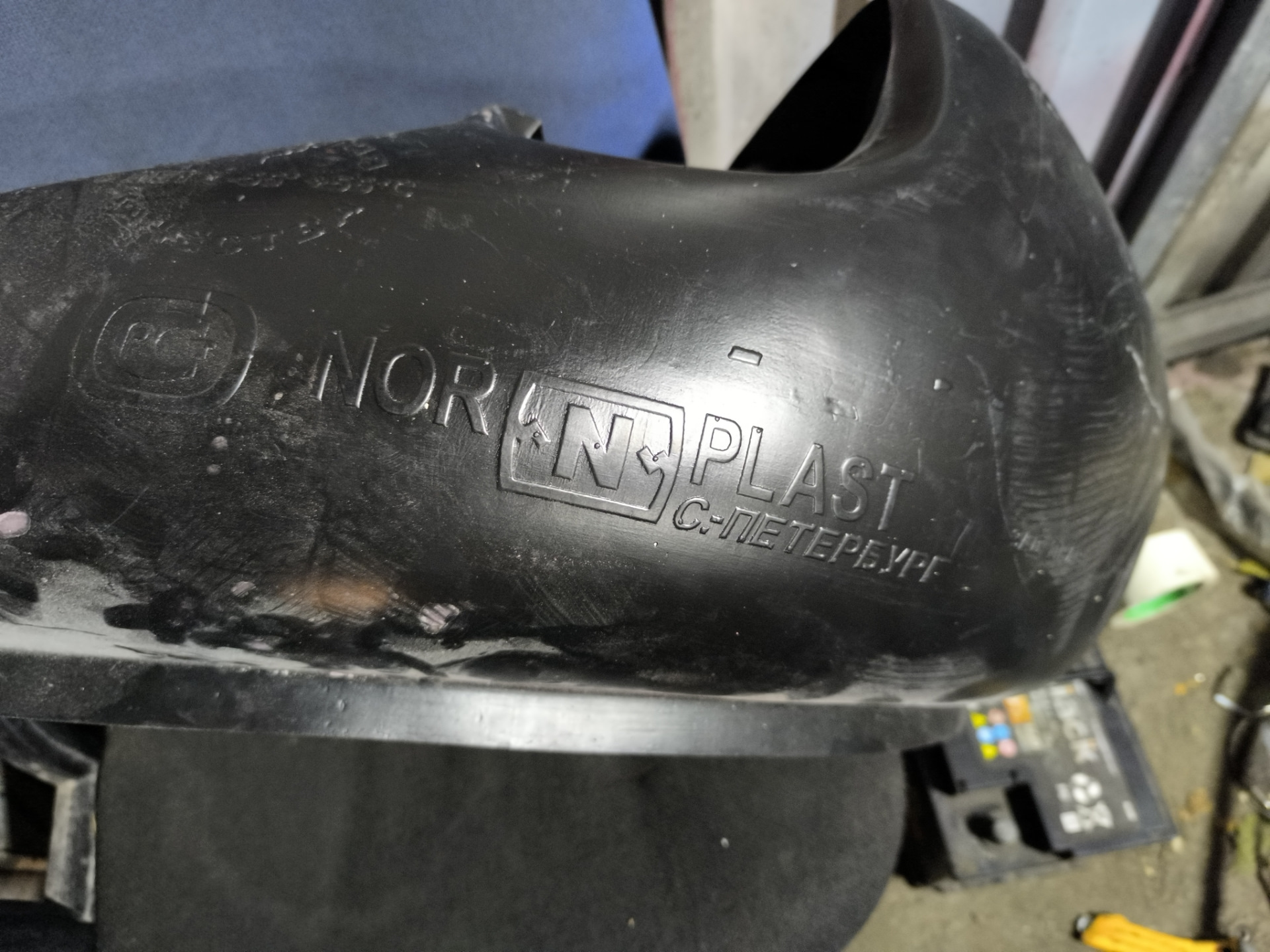

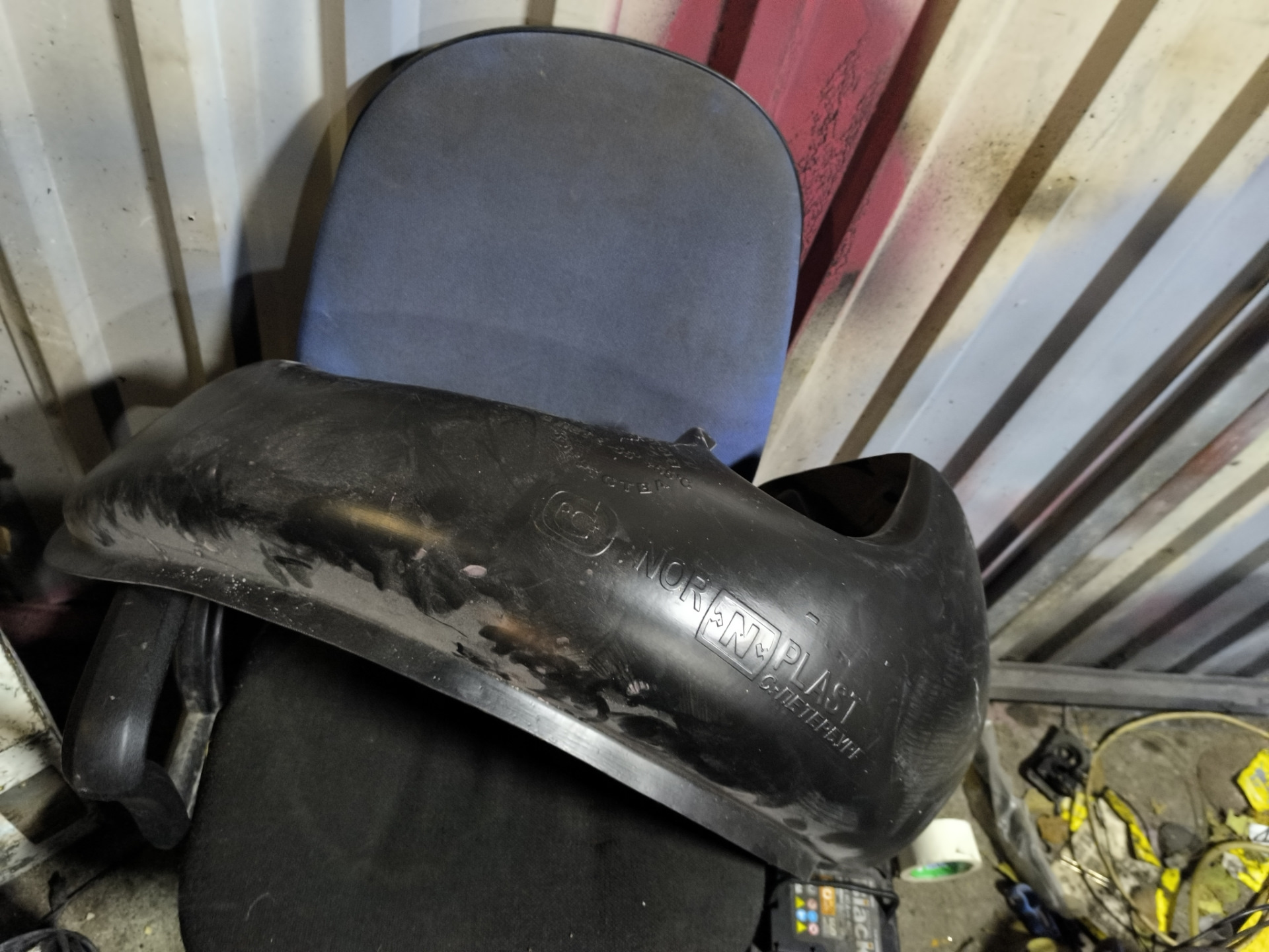

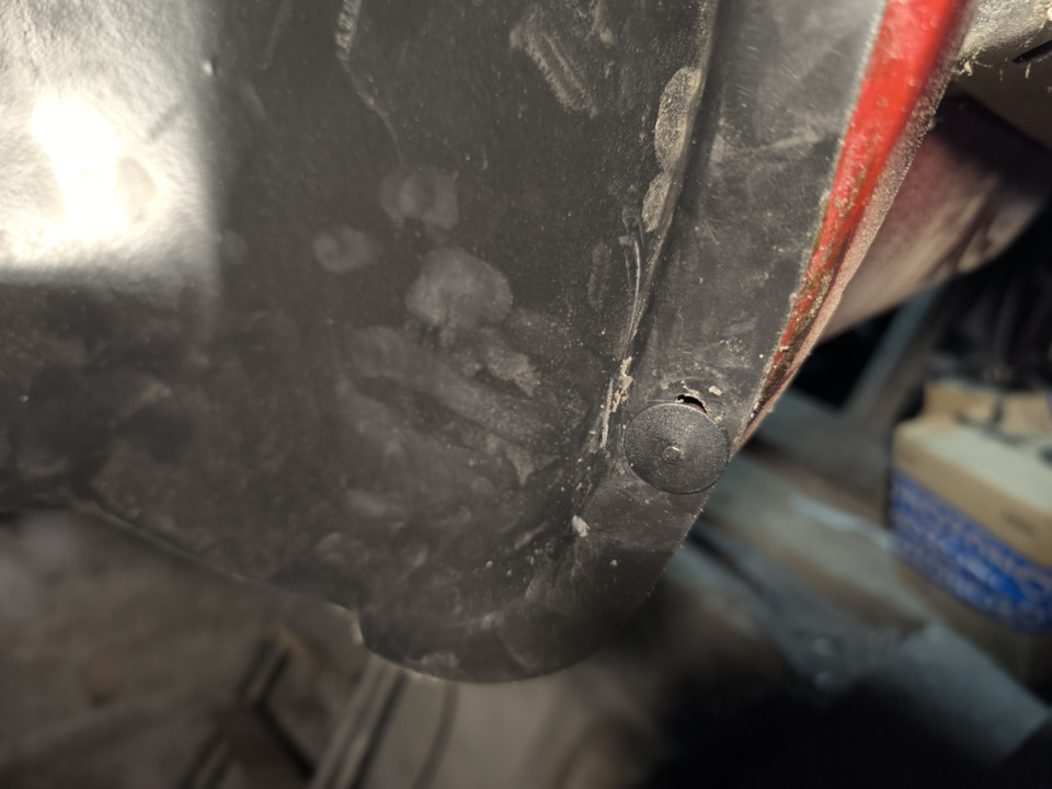

Подкрылки фирмы NorPlast NPL Li-95-12

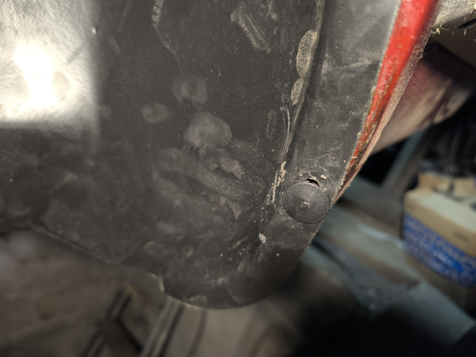

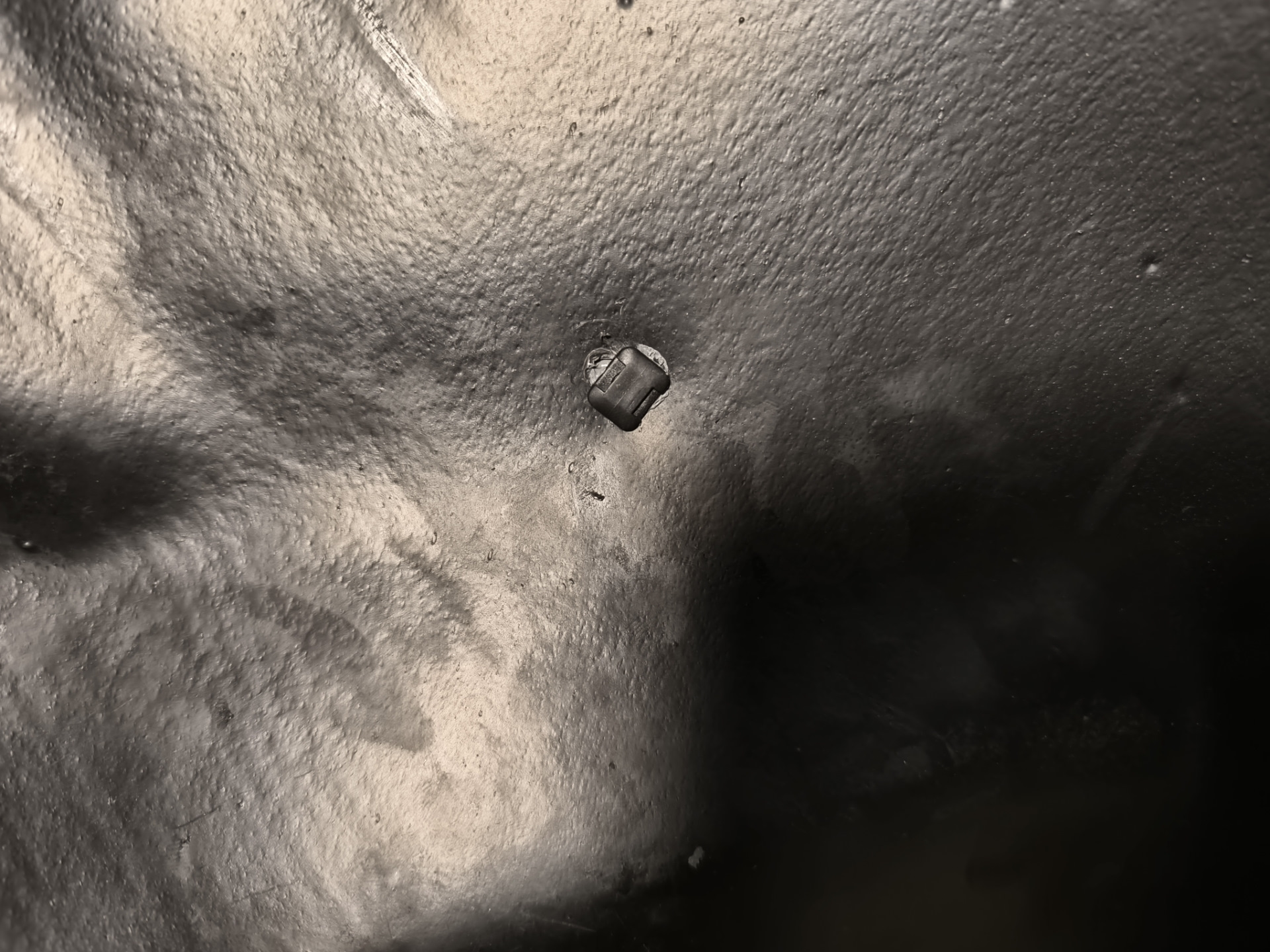

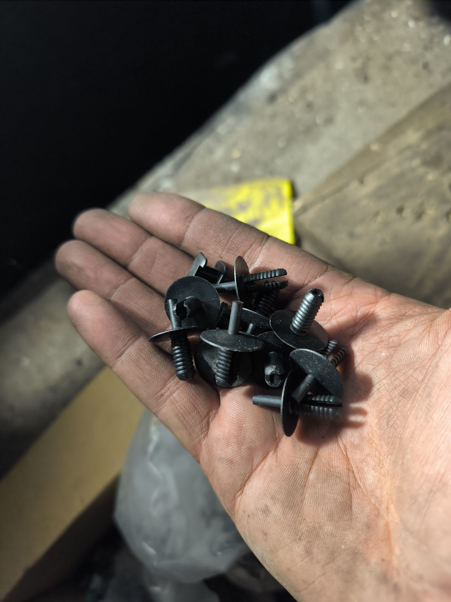

Крепил на клипсы

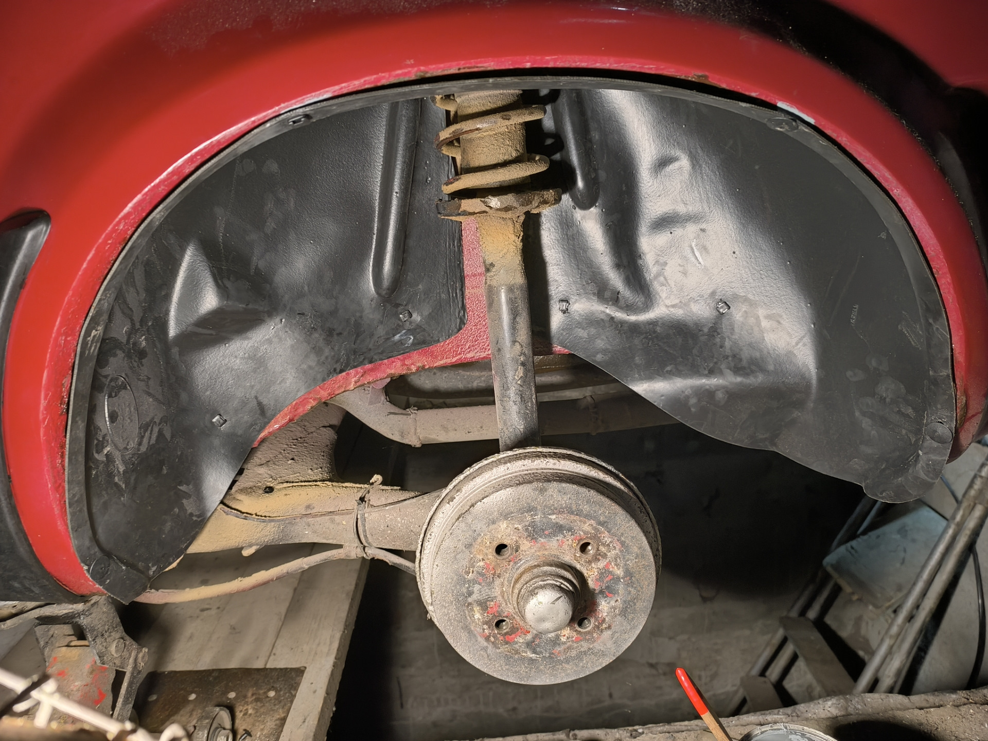

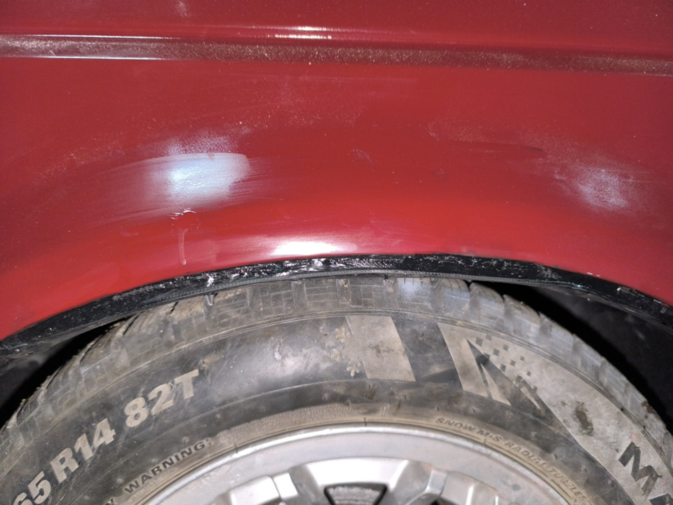

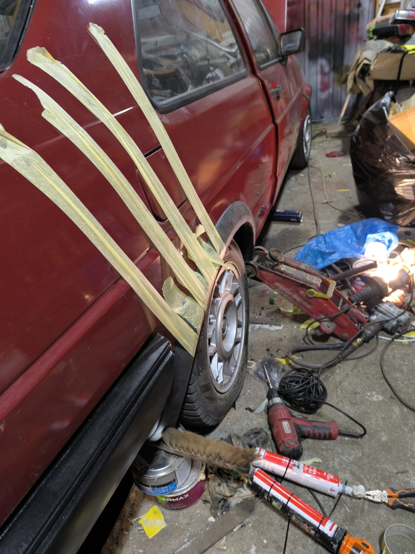

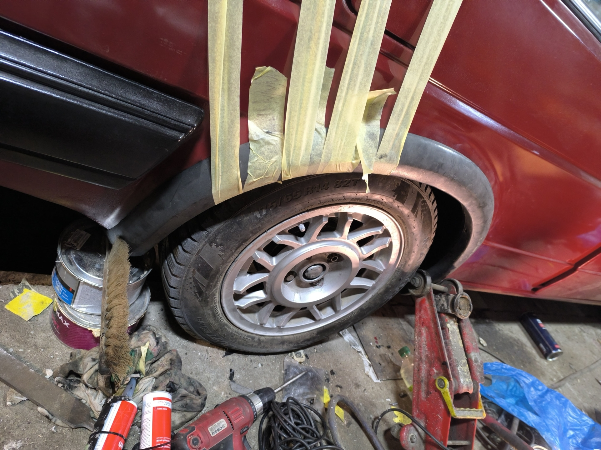

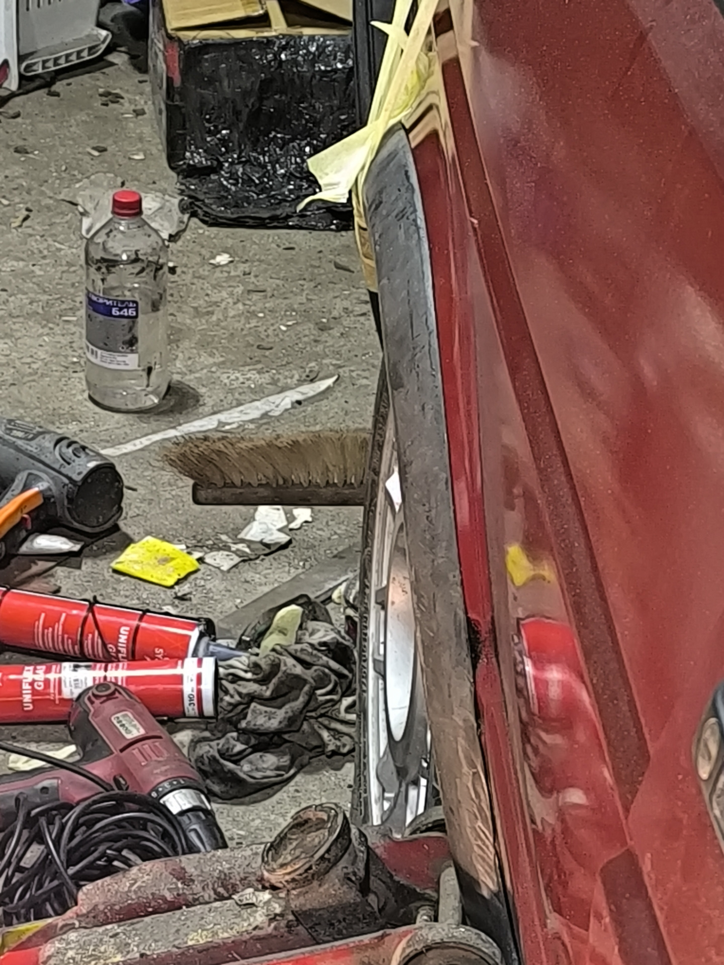

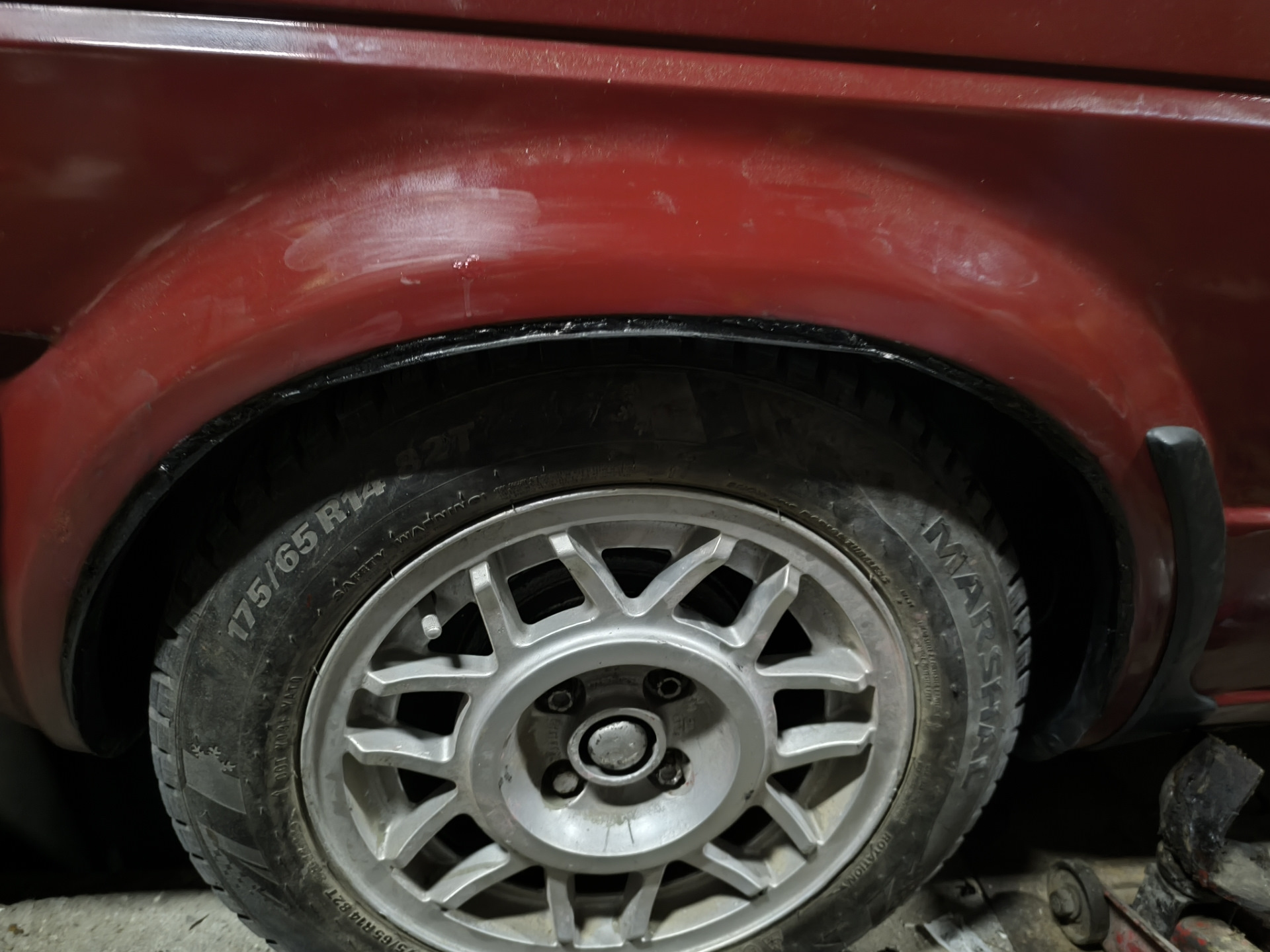

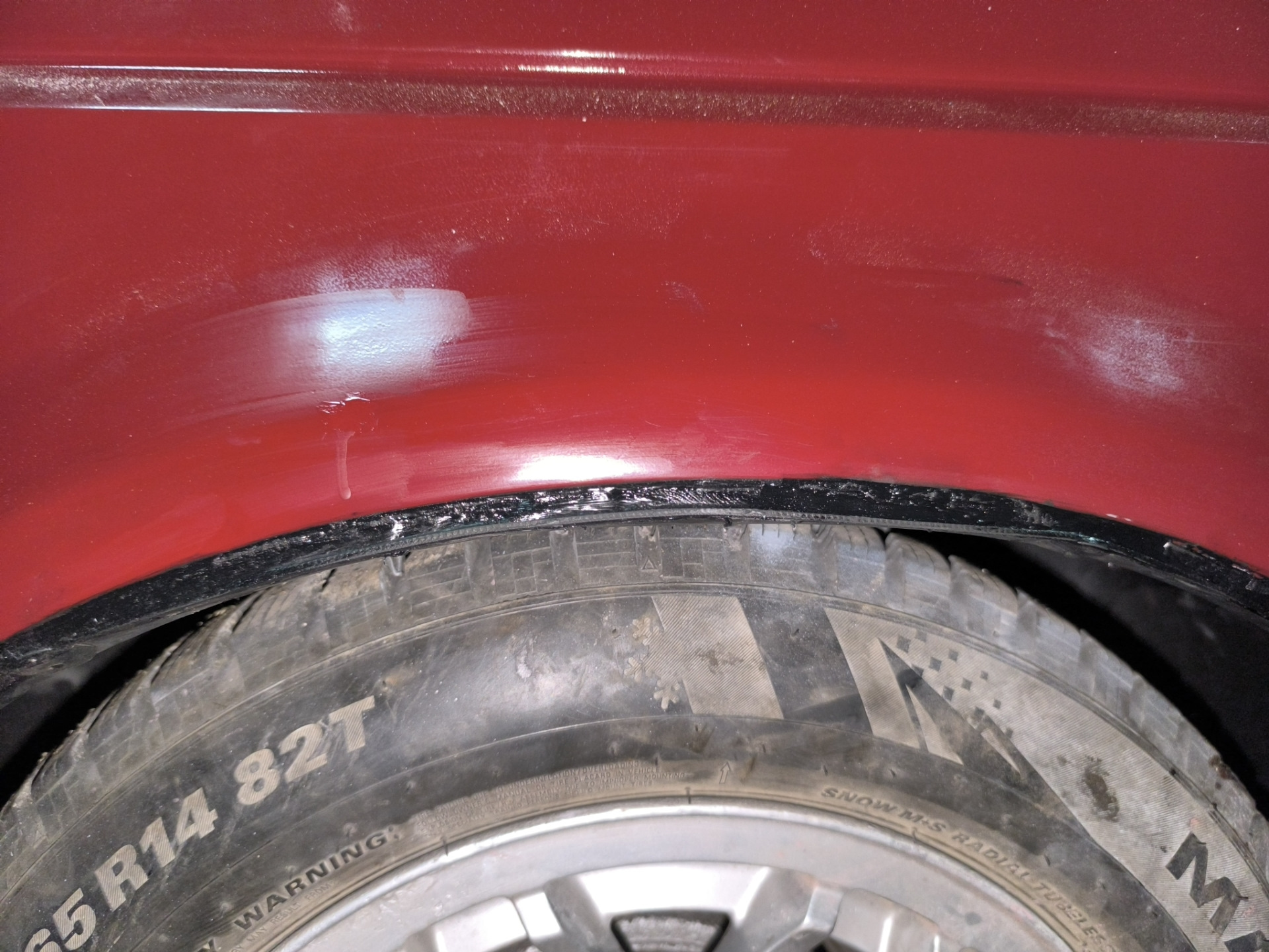

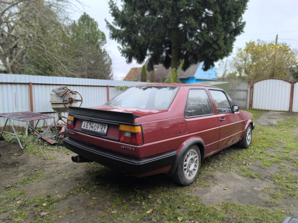

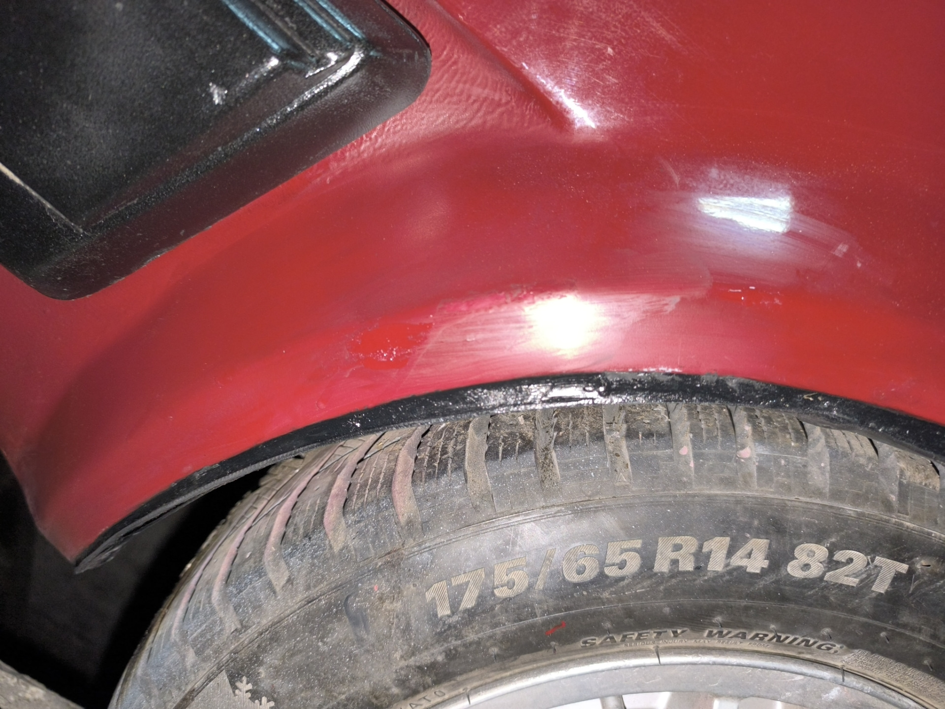

Подкрылок по арке лег плохо и я решил его проклеить стекольным клеем. Проклеил плотно и без зазоров.

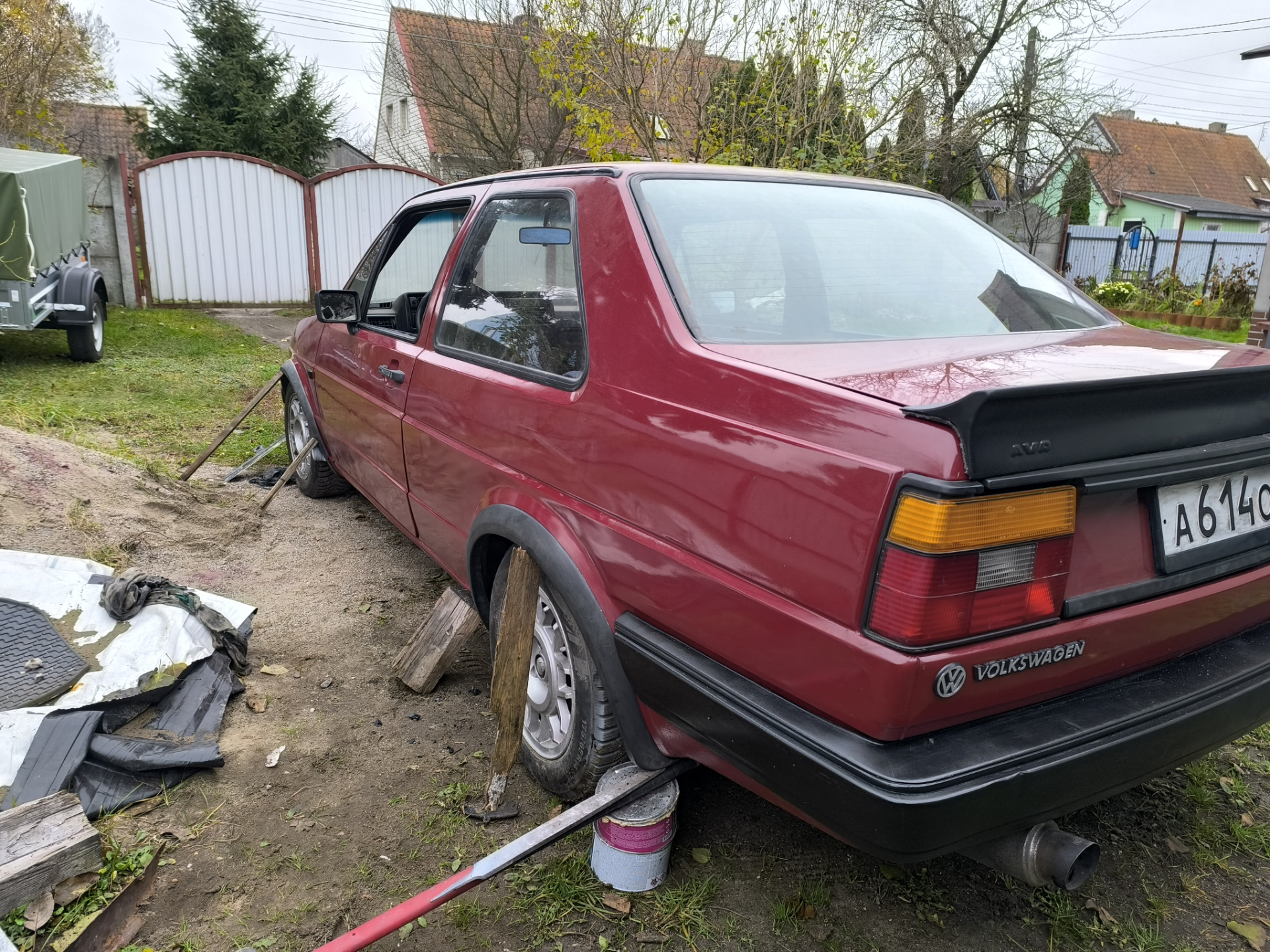

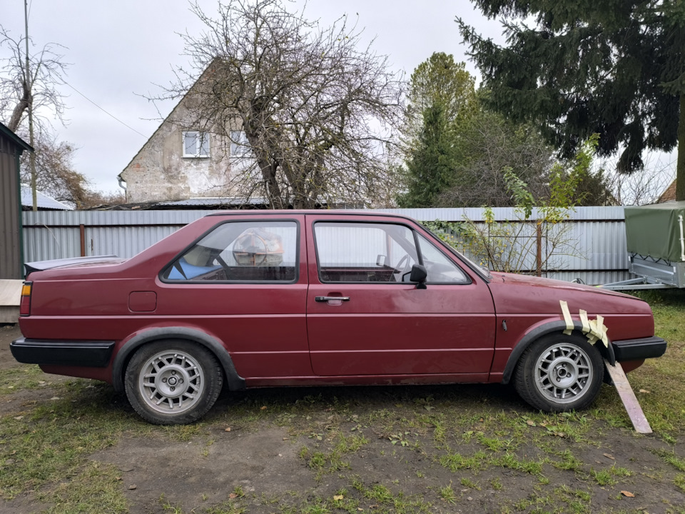

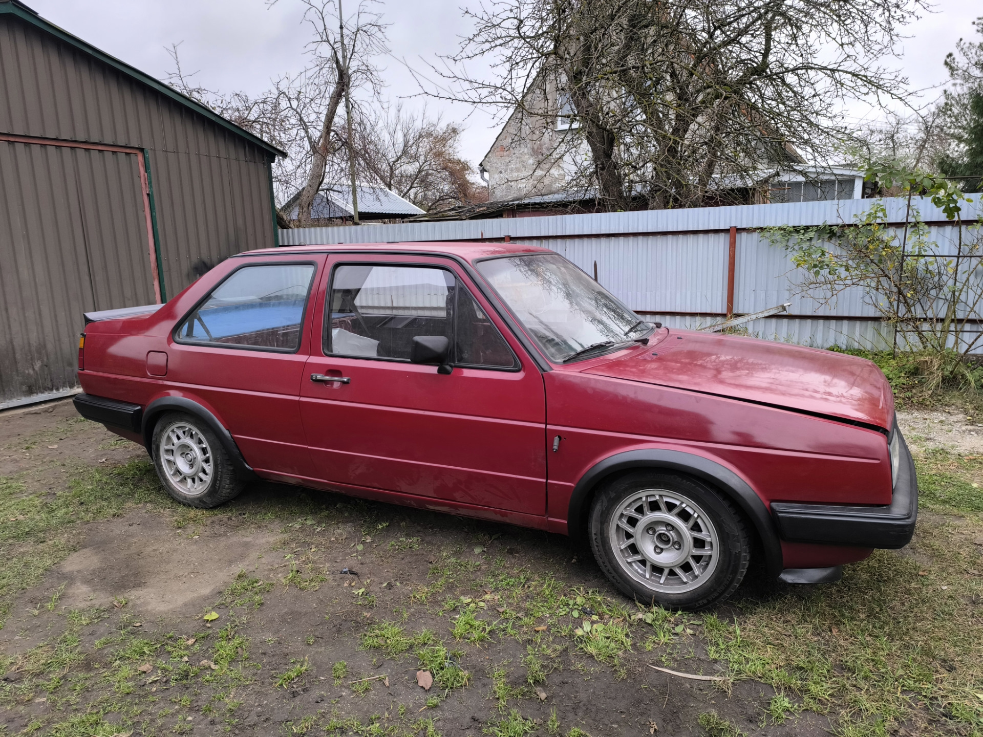

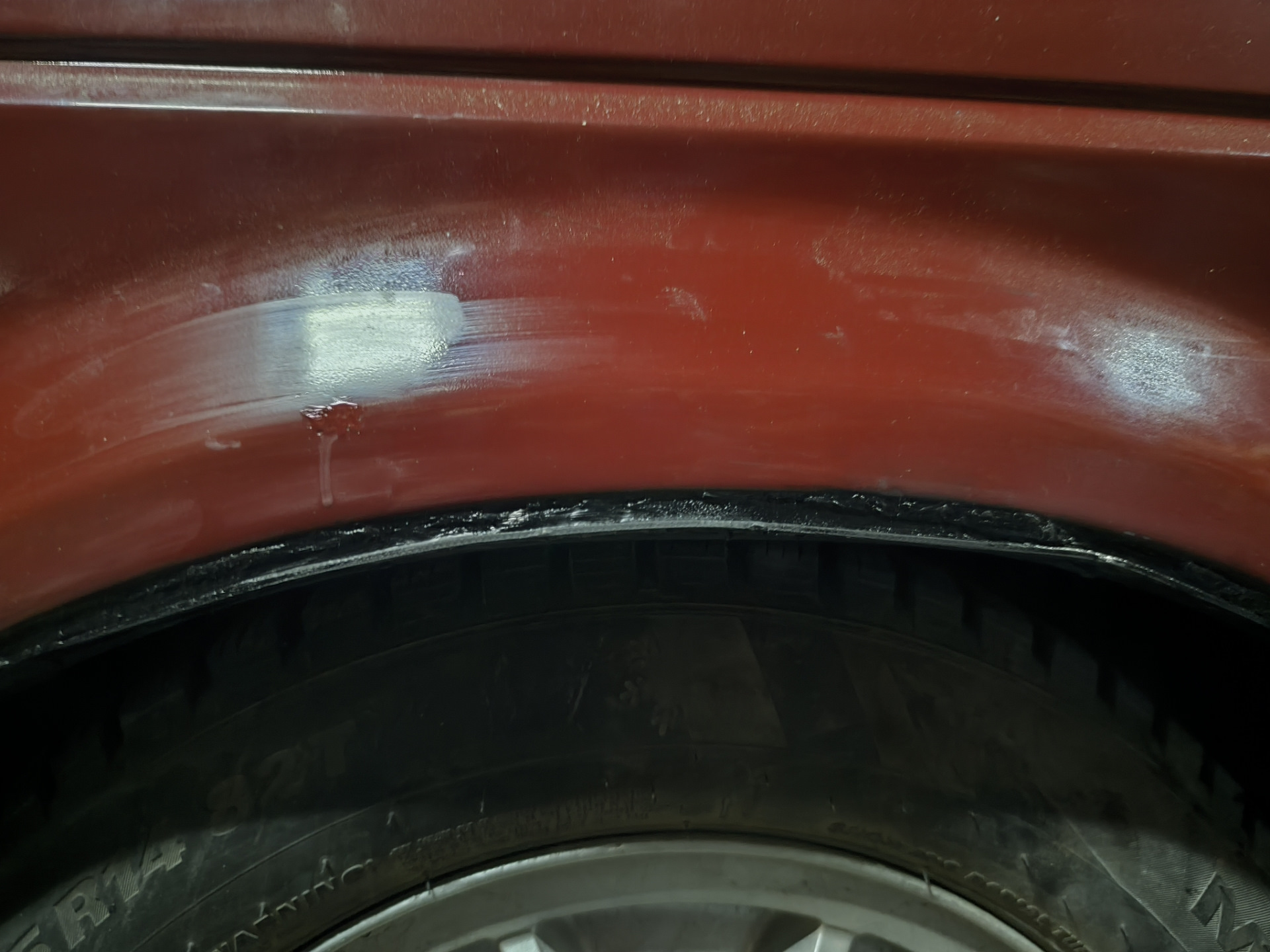

Затем решил поставить серпы, и ими перекрыл подкрылки.
Также установил и передние. Клеил на стекольный клей.

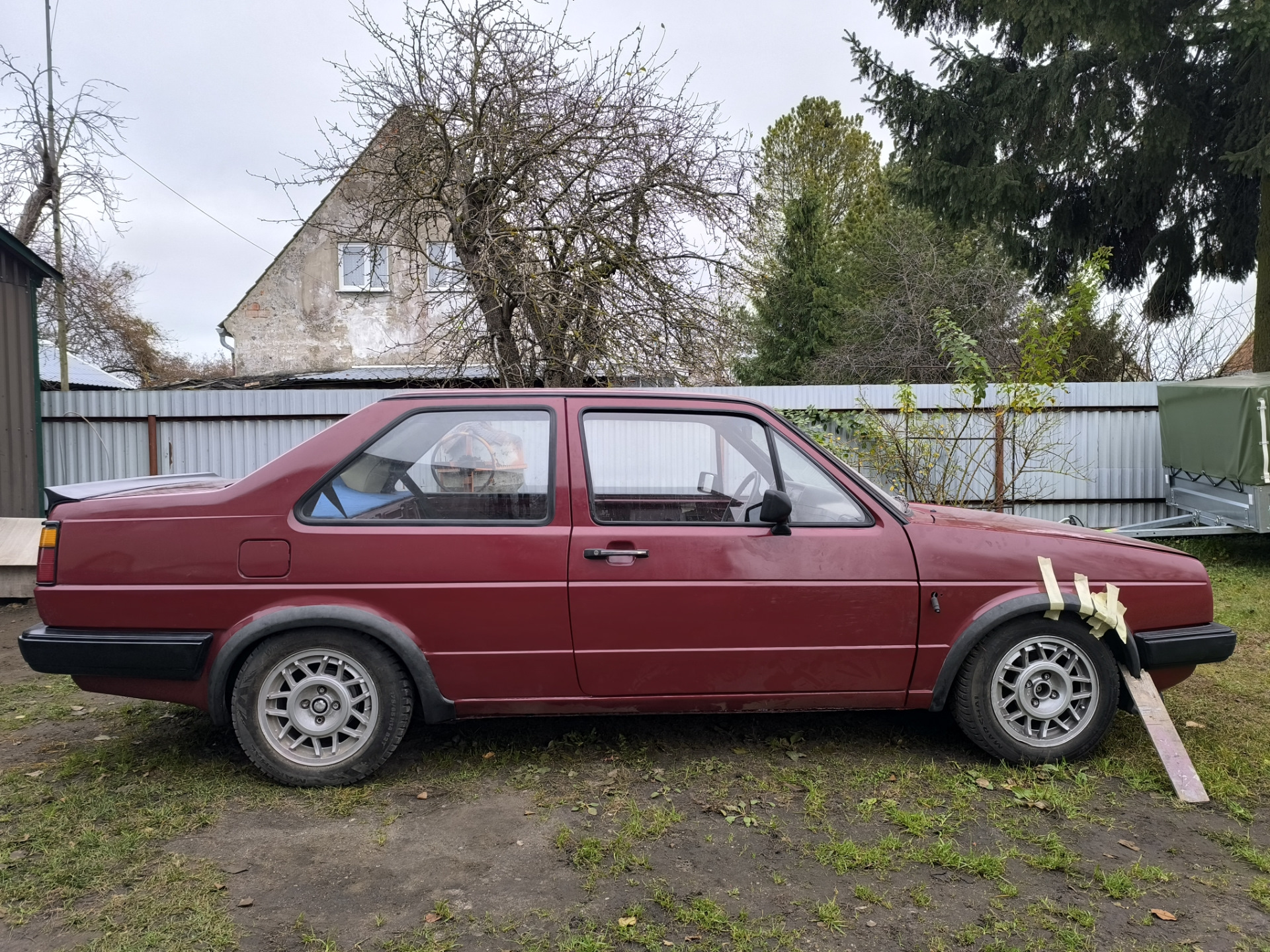

Вот такая работы получилась. Сложного ничего не было в процессе установки.
