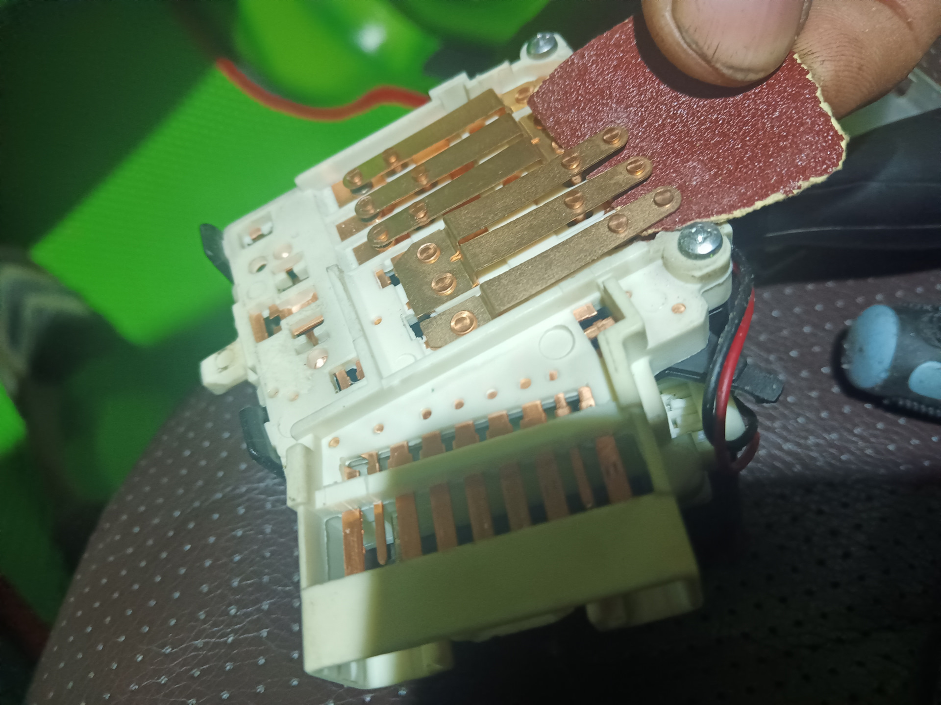

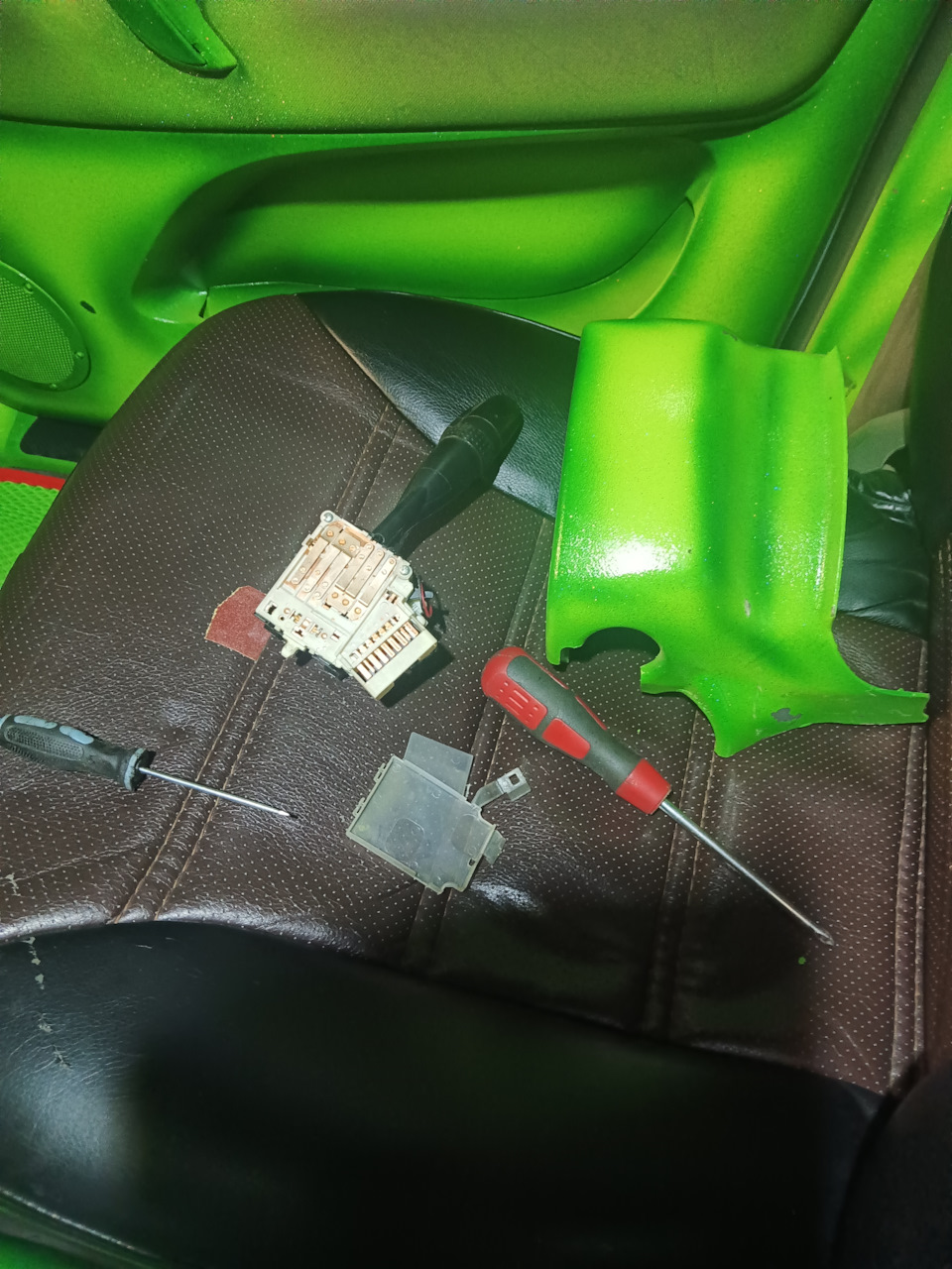

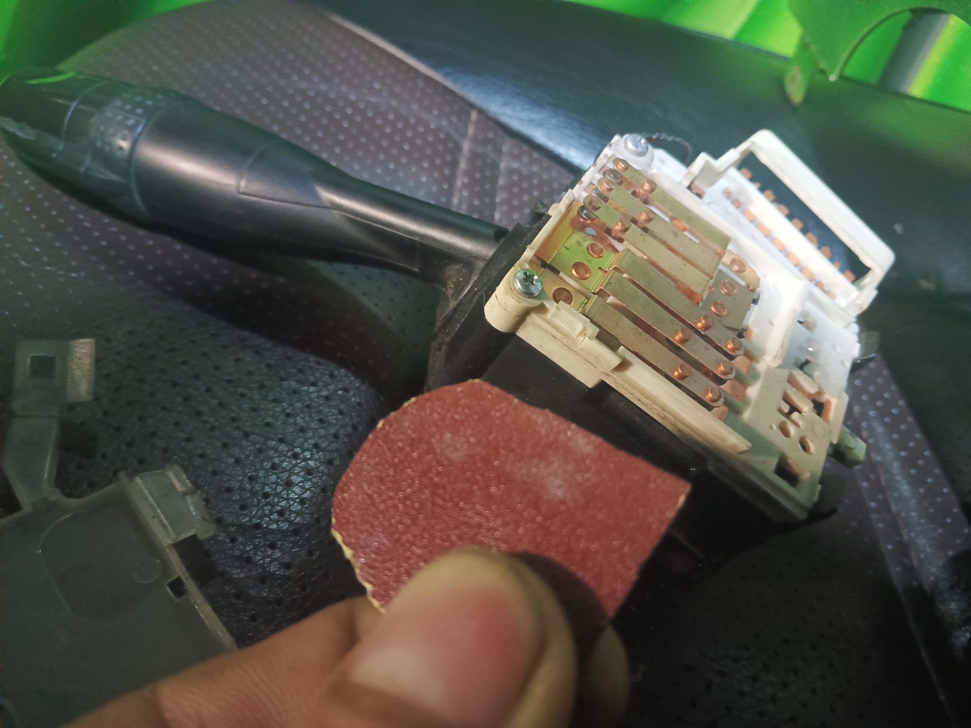

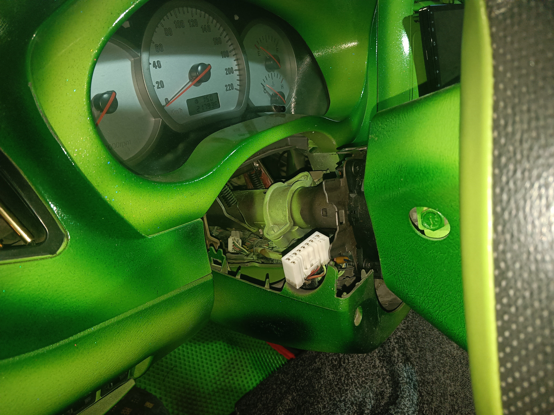

Вот пришло время разобраться от чего же пропадает свет или включается с запозданием … Полез как наивный человек который поверил блогерам про всякие предохранители и релюшки и провода типа окислились… И пришел к выводу всё это чепуха и полная чепуха, ну или точно не мой вариант. А всё дело произошло вчера, еду я с Казани обратно в свой город, и свет то появляется то пропадает, стоит мне моргнуть встречной машине и свет тут же исчезает и через время снова появляется. В итоге Сегодня я решил разобраться в чем же дело, советы блогеров на меня не подействовали так как это должен быть воообще убитая и не ухоженная машина, я то вроде слежу за своим тигром ) и решил разобрать ручку переключателя, собственно которая отвечает за свет ближний и дальний. А там жесть ещё та твориться, я не электрик и это мой первый опыт и начал я разбирать методом тыка наугад, и наткнулся на дорожки металлические типа дорожек которые между собой замыкают при включении ближнего и дальнего света . Весь ремонт у меня занял час . Если не лазить во всякие релюшки и предохранители это АхТуНг как не имеет смысла. НАДО СРАЗУ РАЗБИРАТЬ РУЧКУ НА РУЛЕ. смотрите фото, там всё доступно и понятно видно)) я просто зачистил контакты и всё сразу же заработало ))

Я у себя уже два раза эти контакты чистил. Наждачку нужно было 300 понежней, контакты все таки, с после зачистки обрабатываю спреем типа КОНТАКТ .
НУ У КАЖДОГО СВОЙ ОПЫТ=) я взял первую попавшуюся под руку наждачку и зачистил. и ничего не смазывал=) всё работает ни каких нареканий больше нету=) так что каждый делает так как считает нужным и правильным=) всем ровных дорог и доба.=)
а смазать?
не захотел, не вижу смысла=)
