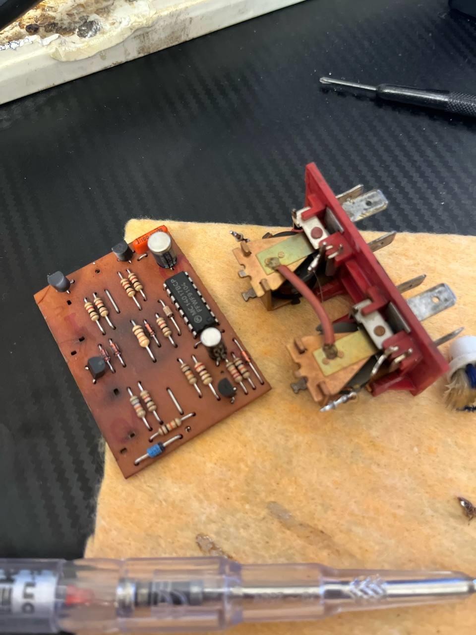

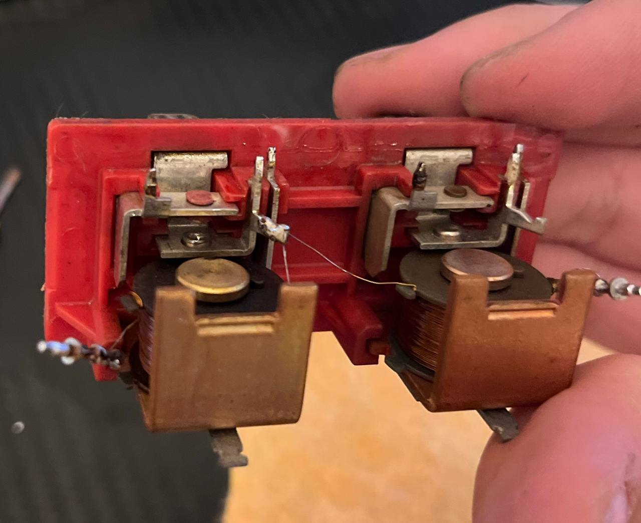

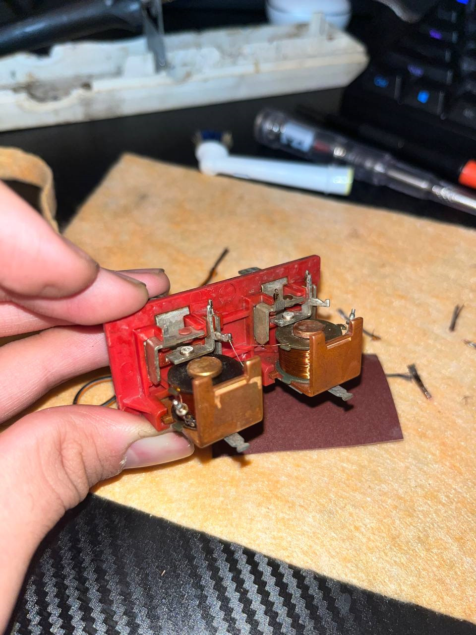

Снимаю корпус (Два язычка снизу отгибаем), и вижу, что чьи то руки тут были, но если залез, значит надо делать.

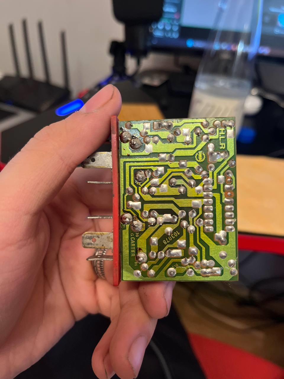

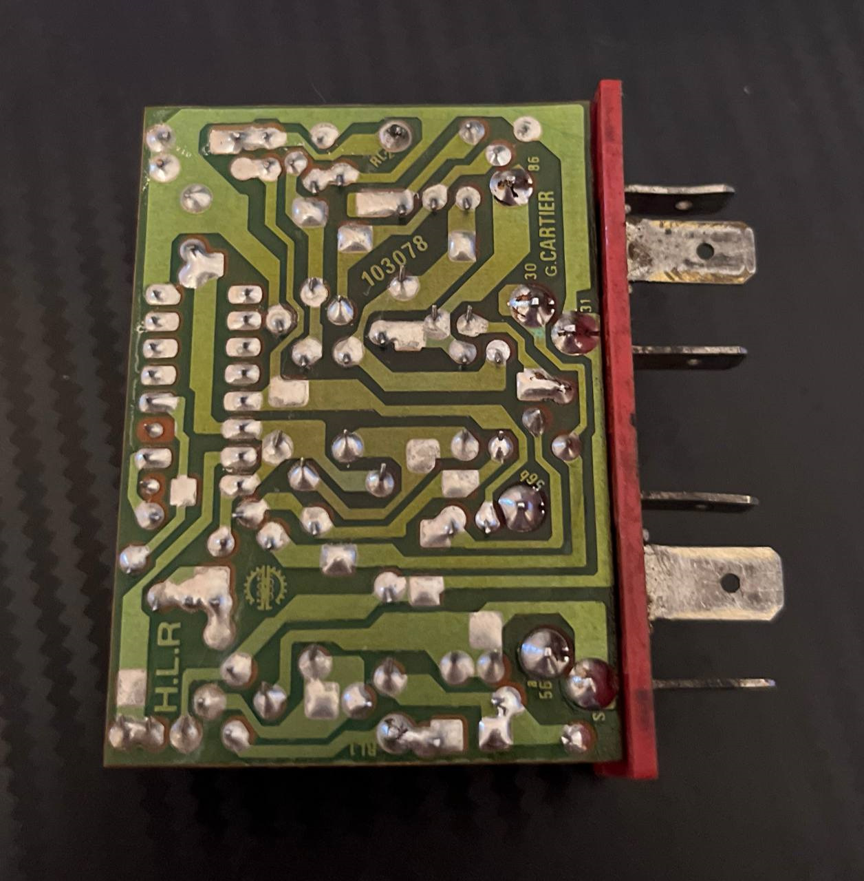

Удаляю припой медной оплеткой и вынимаю плату.
Шаг №2

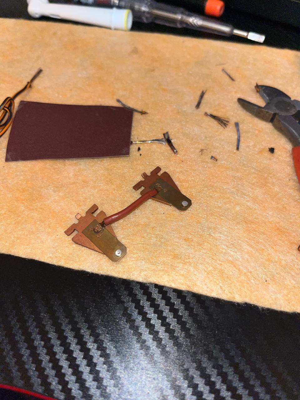

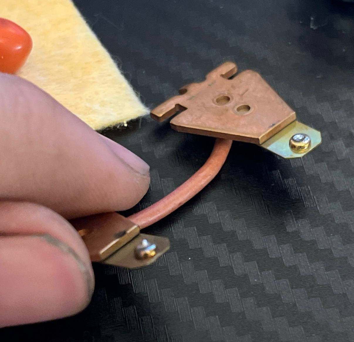

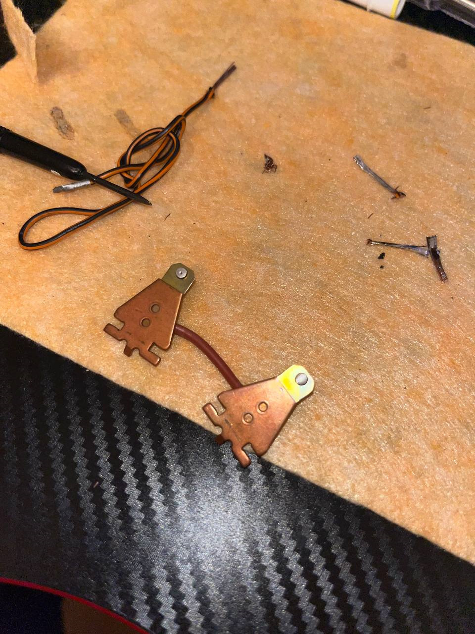

Понимаю, что скорее всего когда-то фары работали очень долго, контакты нагрелись и после выключения фар на одном появилась "сопля", а на другом "ямка". Нуу… ямку закрыть нечем (Припой расплавит), а менять контакт слишком большой гемор, так что закрываем на это глаза, берем наждачку выравниваем и чистим контакты.

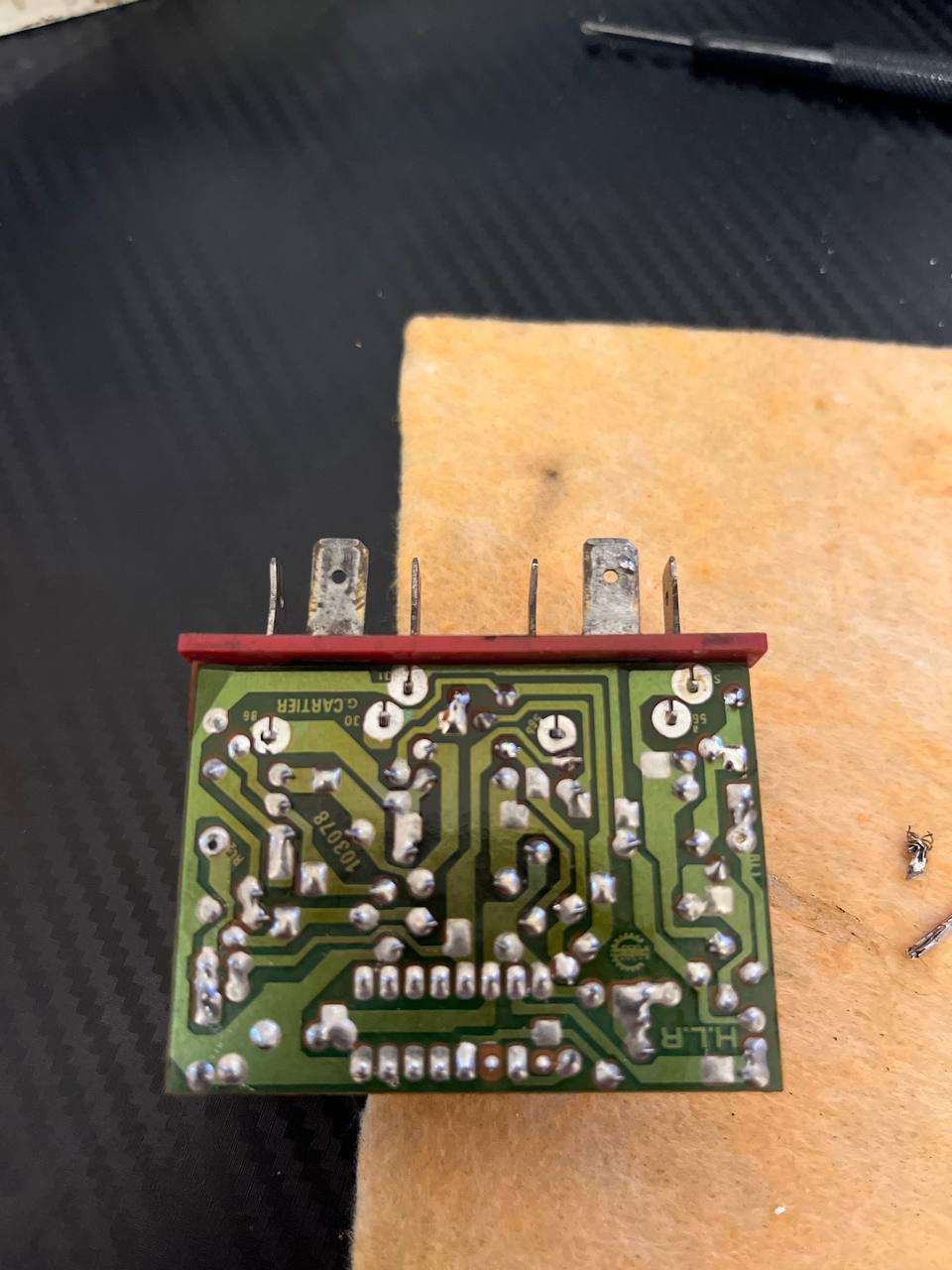

Красота)) Собираем.
Качество пайки конечно лучше чем было до этого, но не улет. Паял «Батиным» паяльником)). Бежим тестить)
Всё работает!) Спасибо за внимание! Ну и как всегда в моём Телеграм-канале намного больше новостей об этой собаке)

Без разгрузочных реле с нормальными контактами, это не на долго. И ещё если в распределительной коробке клеммы не заменить на новые, то ещё быстрее кончится.
