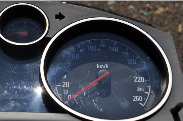

Я не знаю из какого материала делают стекло панели приборов на Опель, но царапается она, действительно, даже от «дуновения воздуха».
Ездить с такими царапинами мне абсолютно не хотелось, поэтому раз в год мне ее приходилось снимать и полировать.
Процедура эта не сильно сложная, но, если честно, мое терпение лопнуло и я решил в последний раз ее снять, разобрать, отполировать и наклеить на нее полиуретановую пленку, которая, в дальнейшем, ее защитит от царапин, а мне сэкономит не один день работы с ней.

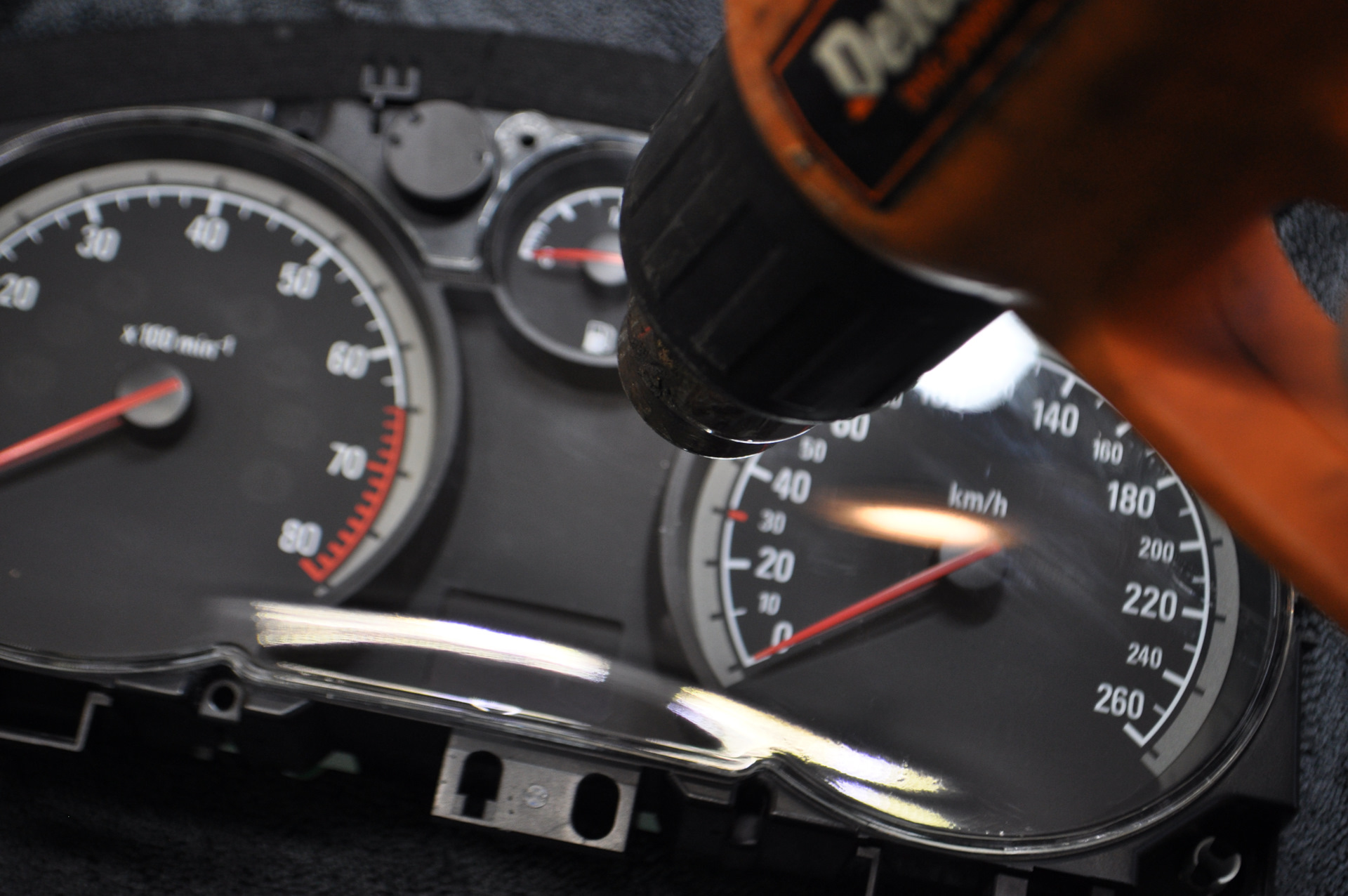

Проблема в оклейке приборки состоит в том, что ее крайне не желатьльно сильно заливать мыльным раствором. Александр мне посоветовал в работе использовать PPF GEL, но руки у меня сильно чесались, а заказывать и ждать его мне очень не хотелось.
По совету Александра я залил мыльным раствором лишь пленку, а приборку оставил сухой.
Процесс выгонки мыльного раствора простой, но отвлекаться и фотографировать я его уже не стал.

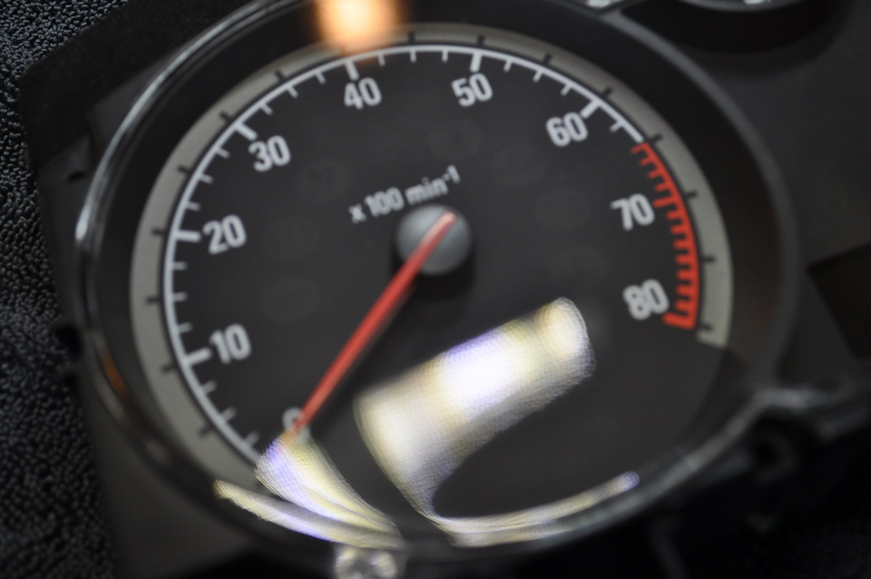

В обязательном порядке по окончании работы хорошо просушивайте пленку.
Во первых, вы уберете всю влагу между пленкой и стеклом, а во вторых, при нагреве уходят абсолютно все царапинки и потертости, которые вы можете оставить ракелем при работе.
Результат просто «писичка»!
Полиуретановая пенка LUMA имеет шикарный глянец и практически отсутствие шагрени.

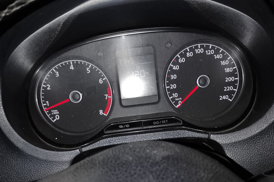

Вот пожалуйста — машине 9 лет, никаких царапин, никакой плёнки сверху.
Я на этой фотографии явно вижу царапины) а под прямым светом их там будет масса!
